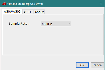

Ist ausgegraut. Kann ich nicht ändern die Bitrate

@Mr.Smith84 Immer locker bleiben. Soviel Möglichkeiten hast du da nicht. Wenn so Einstellungen ausgegraut sind, muss man über Google suchen, wie man es ändern kann. Das musste ich auch.
