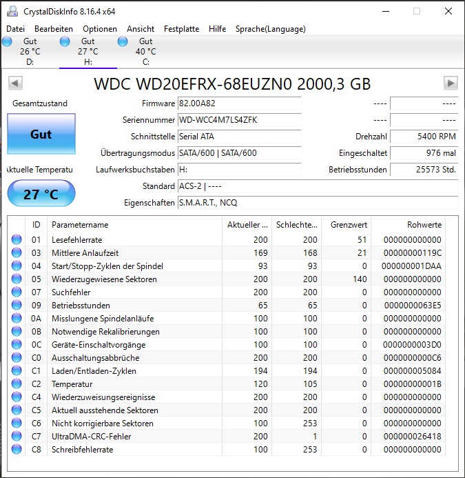

Nachdem ich dann wieder etwas im Thema Hardware & Co drin war hab ich mal Crystal Disk Info installiert und hab mit einem Schreck die Betriebszeit wahrgenommen. Die Daten liegen alle noch auf einer Externen HD, ich hab also keine großen sorgen das mir das zeug verlustig geht, allerdings überlege ich jetzt die HD zu ersetzen um einem Ausfall vorzubeugen.
wie seht ihr das? würdet ihr euch sorgen machen?
Grüße :schluck:
Anhand des Screenshots ist die Festplatte in einwandfreiem Zustand. Kein Grund sich Sorgen zu machen.

keine ahnung da steht drauf Date: 12193
da ich die keine ahnung wie lange schon habe geh ich mal davon aus 93 herstellungsjahr. hmm wenn ich so nachdenke kann das irgendwie nicht stimmen.
Sind st20000dm001

Ich würde eher den C7 Wert im Auge behalten - entweder war früher, oder eben jetzt das SATA-Kabel im Eimer.
Reaktionen: AndyMutz
Behalte den UDMA-CRC-Fehler Wert im Auge, wenn der weiter steigt würd ich mal ein anderes SATA Kabel testen.

Das Sata Kabel ist tatsächlich recht windig und durchaus einige Jahre alt. das hab ich ebenso aus dem alten Rechner übernommen. ich muss mal schauen ob ich noch was rumliegen hab, dann tausch ich das bei gelegenheit mal aus.

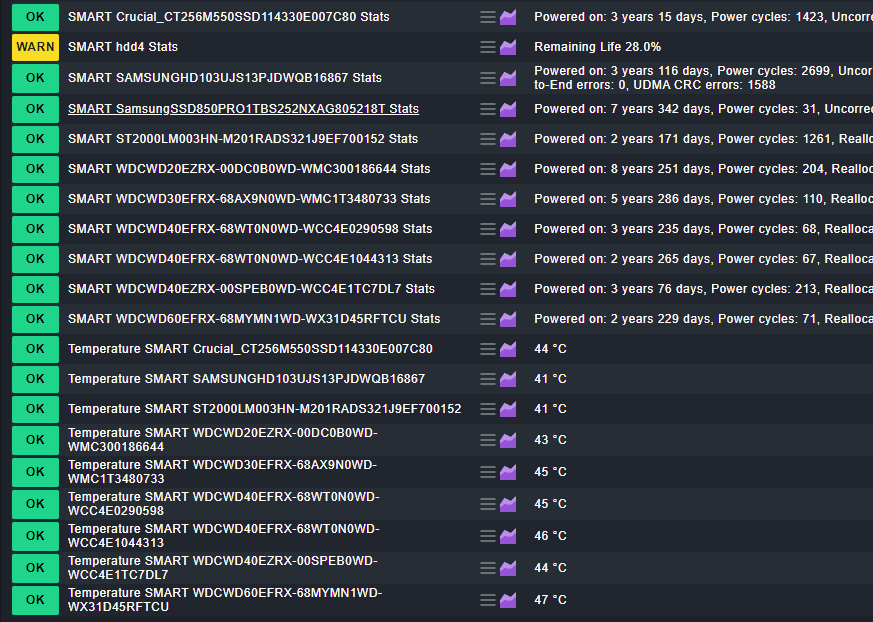

25k Stunden sind jetzt auch nicht unbedingt viel. Meine HDD im NAS hat jetzt 78500 Stunden. Ok ist auch ne NAS Platte, aber die Betriebsstunden sagen nicht viel über den Zustand der Platte aus.

Du hast zumindest massig UDMA-CRC-Fehler.
Irgendwann musst du also Probleme mit dem Zugriff auf die HDD gehabt haben. Eventuell war auch dein Windows total langsam um du hast was anderes im Verdacht gehabt.

CRC Fehler sehr hoch. Bitte umgehend SATA Kabel tauschen, und/oder deren Stecker überprüfen. Ist momentan nicht dramatisch, aber der C7 Wert sollte sich nicht mehr weiter in diesem Ausmaß steigern.
