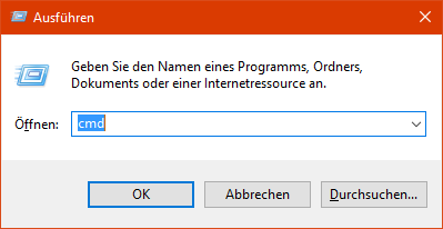

In dem Fenster dann cmd eintippen wie im Bild + enter:

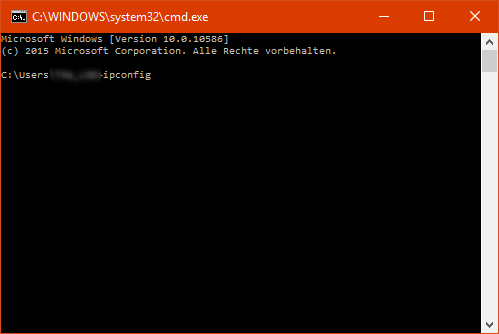

Dann ipconfig eintippen wie im Bild + enter:

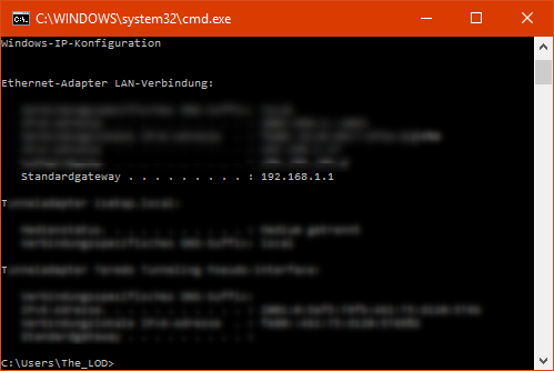

Danach kannst du die Daten ablesen. Die Adresse das Standardgateways entspricht der deines Routers. Bild:
Die Adresse packst du in deinen Browser und gibst Benutzer + Passwort vom Router ein.
