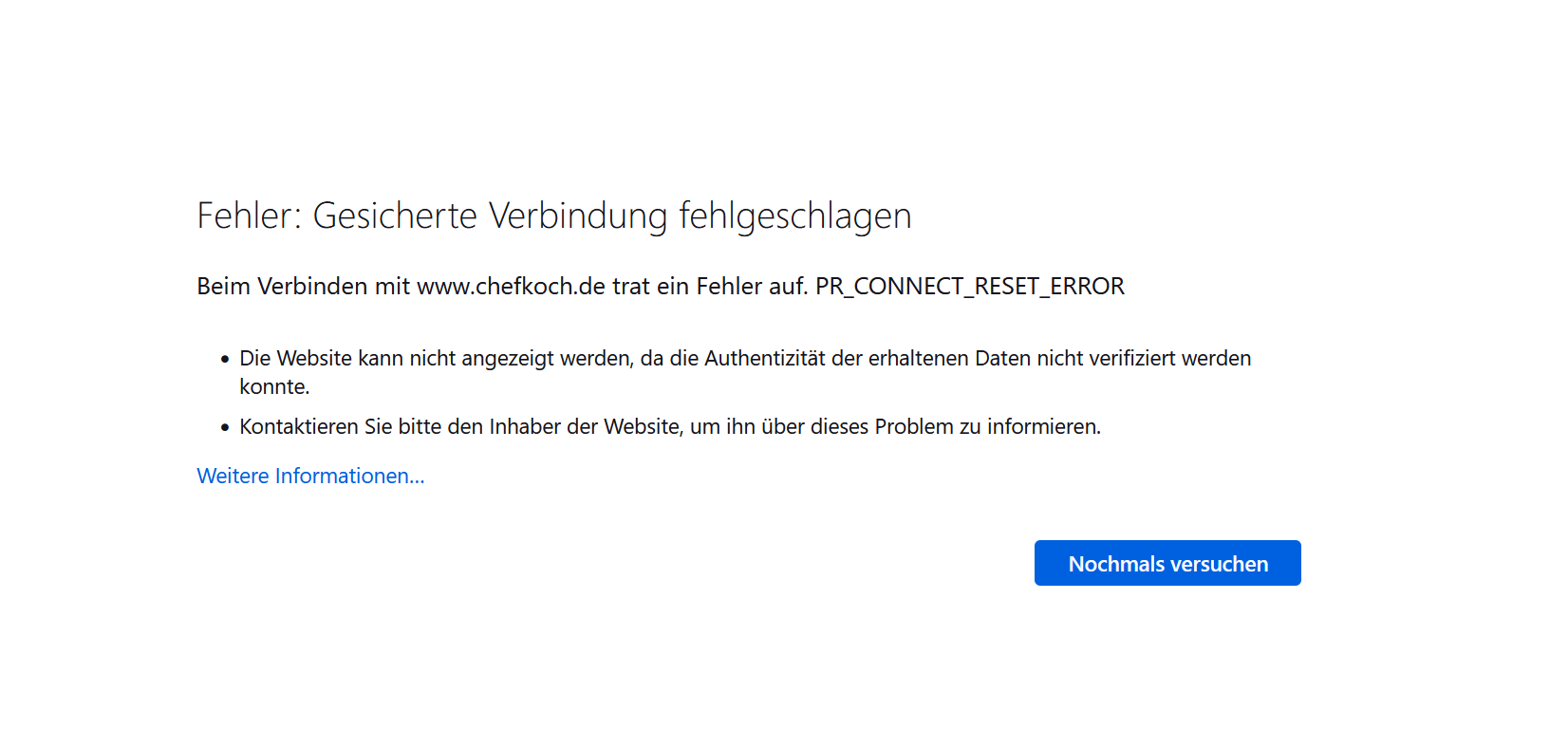

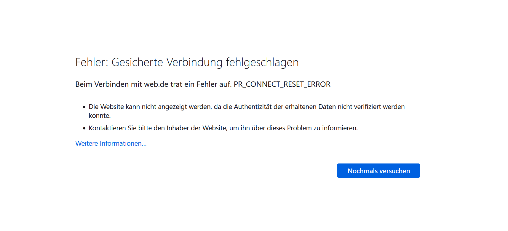

Bei dem neuen Notebook gibt es nun erhebliche Probleme bei der Internetverbindung zuhause. Wähle ich mich über den Router ein lädt das Notebook manche Seiten extrem langsam und manche garnicht. Als Beispiel, Google Suchergebnisse werden sofort angezeigt, gehe ich dann auf die Seiten laden sie nicht wie z.b. web.de und chefkoch.de (Screenshots sind angefügt). Anhand des Fehlercodes pr connect reset error habe ich herausgefunden dass es sich wohl um ein Fehler mit der FIrewall handeln kann. Als ich daraufhin die Windows Defender FIrewall ausgeschalten habe haben die Seiten zwar geladen, aber die Dauer war immernoch teilweise über 1 Minute und länger.

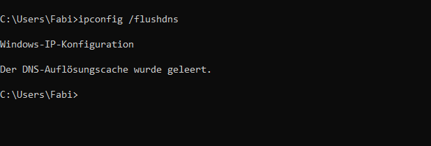

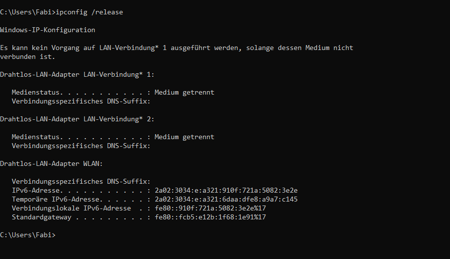

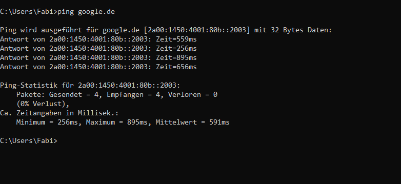

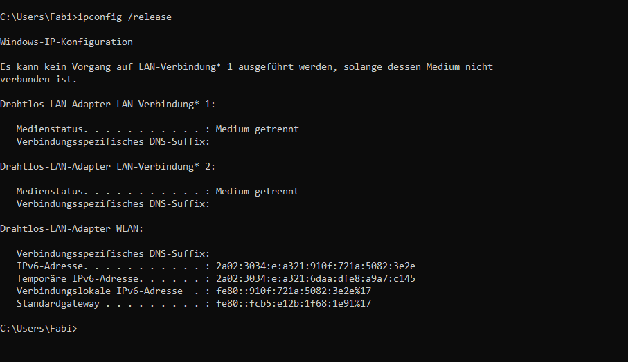

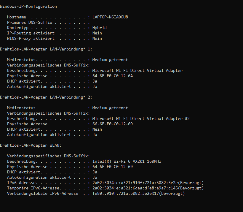

In der CMD.
ipconfig /all
ipconfig /release
ipconfig /renew
ipconfig /flushdns
ping 8.8.8.8
tracert 8.8.8.8
ping google.de
Die Ergebniss hier posten.
Auch dir danke fürs löschen und für den Beitrag!
Die Deckel habe ich jetzt mal entfernt, da hast du Recht das ist wahrscheinlich nicht so gut ^^

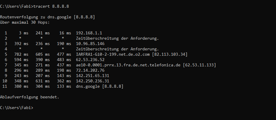

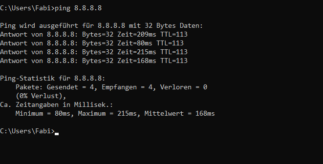

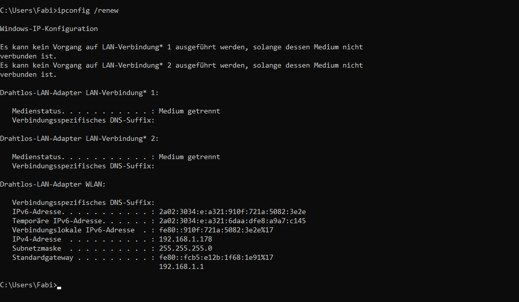

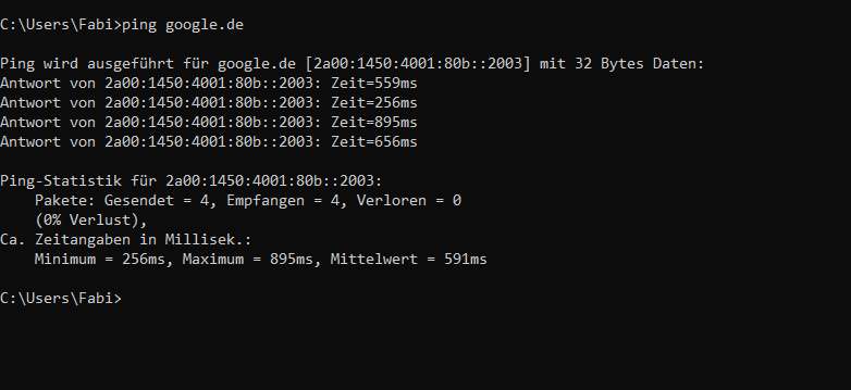

Anbei die Ergebnisse aus dem Cmd, die Screenshots sind in Reihenfolge wie du die Commands geschrieben hast

duqqi schrieb:
Als ich dann Probiert habe den PC per Kabel an den Router anzuschließen war das Problem immernoch da.
Deine Paketlaufzeiten im WLAN empfinde ich jedenfalls als sehr, sehr lang. Normalerweise wird Kabel bevorzugt, aber um sicher zu gehen: Hattest Du WLAN im Computer bzw. Router während des Tests über Kabel abgeschaltet? Mach das bitte nochmal mit dem Kabel, also mindestens Bild 1, 3 und 7.
