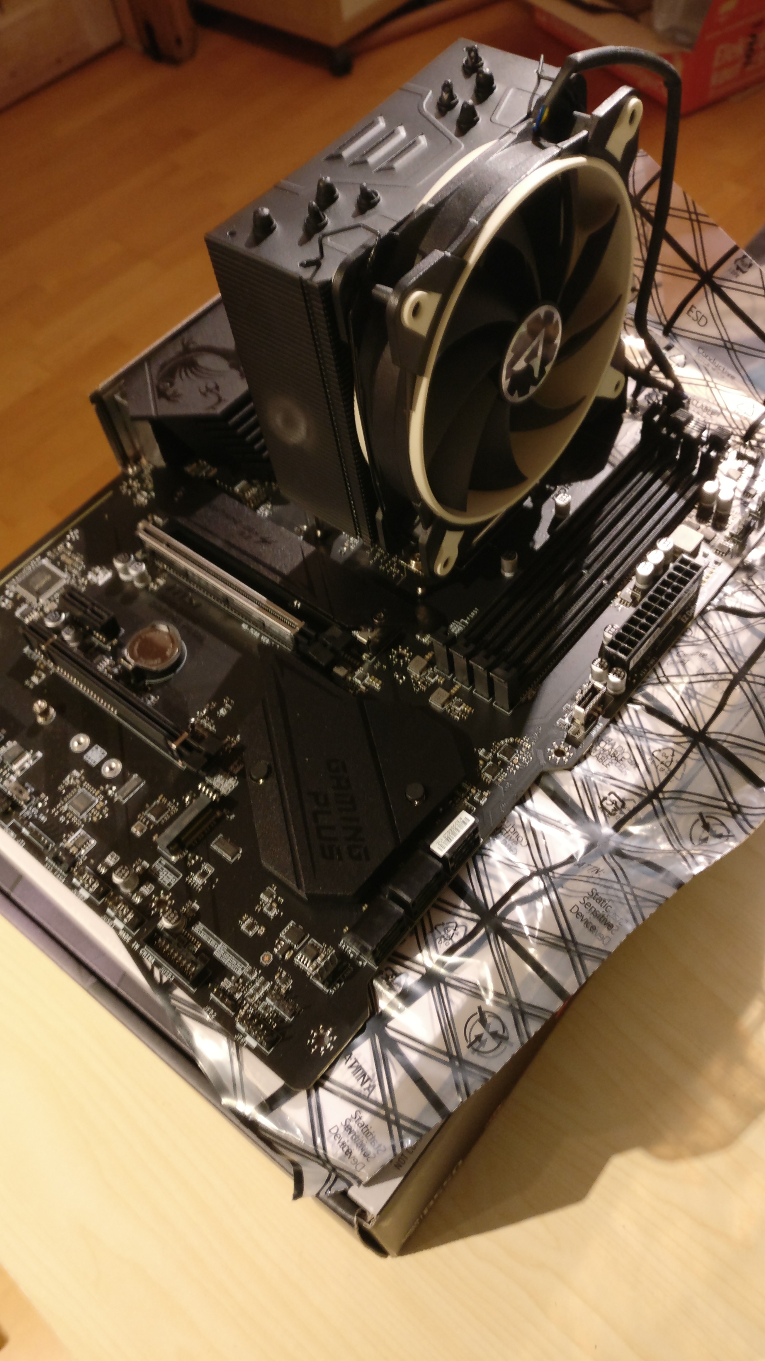

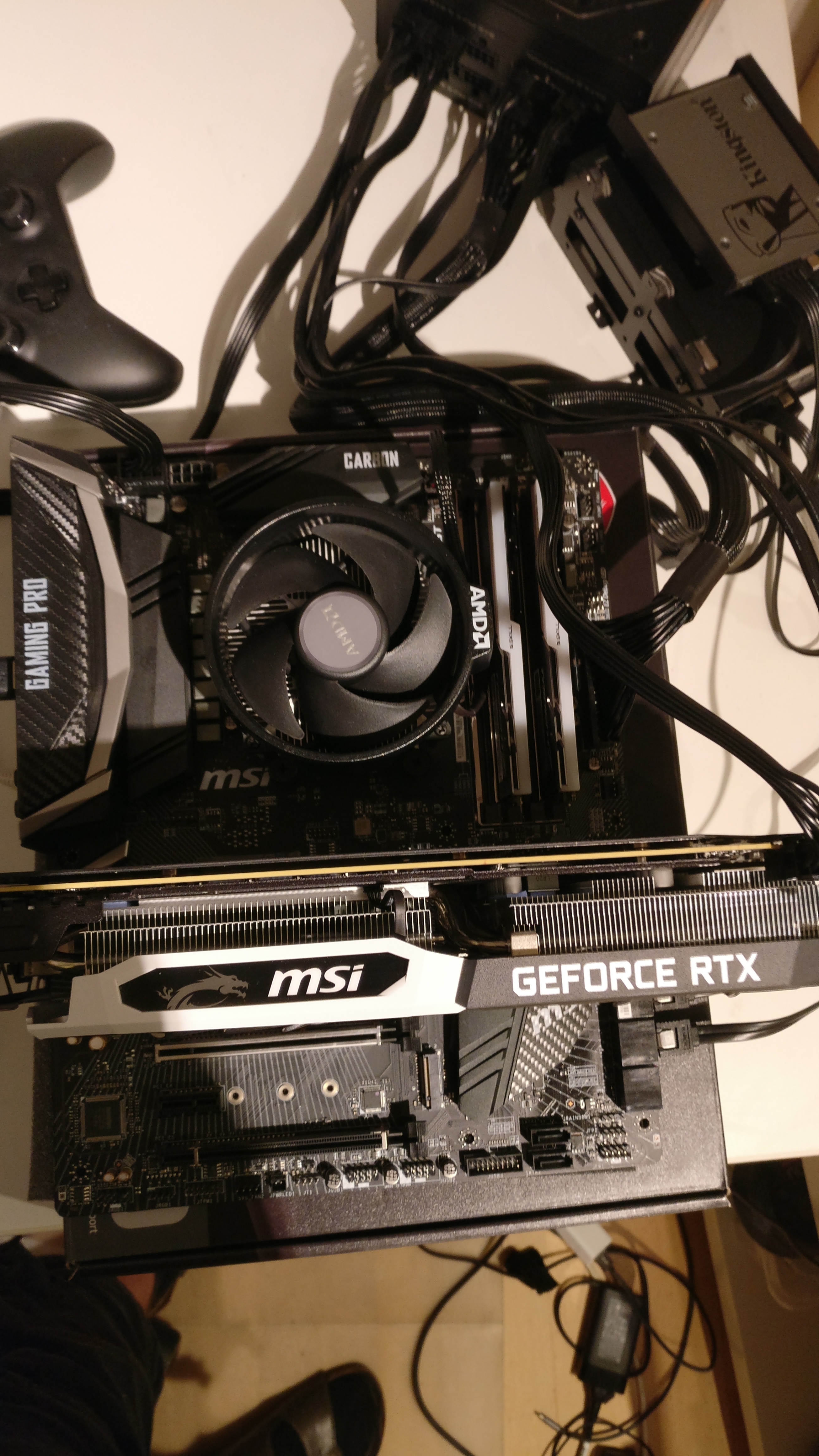

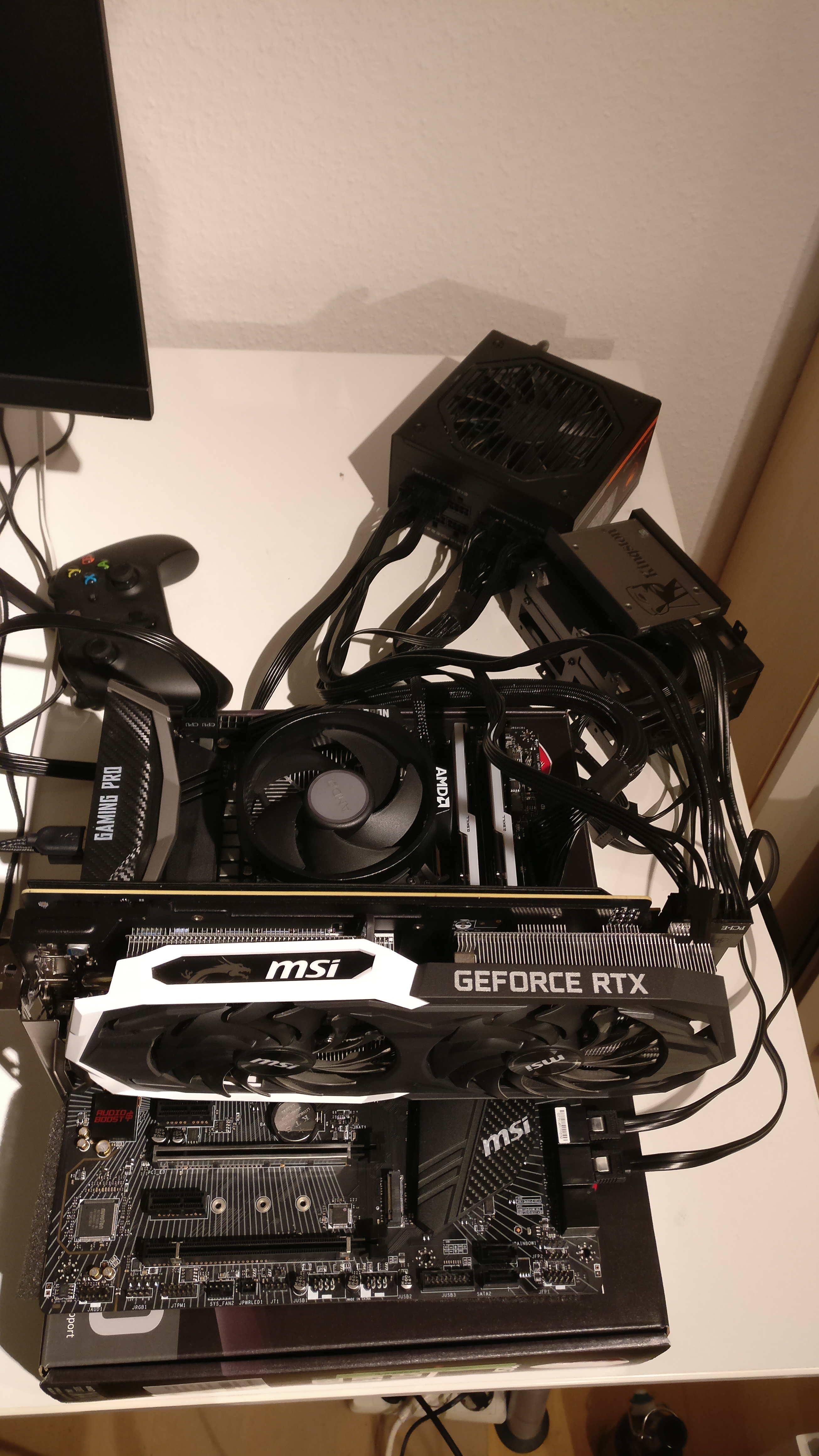

Ist das ein aktueller "Tischaufbau"? Dunkel doch den Raum mal komplett ab und schau ob du irgendwas ungewöhnliches siehst. Monitor am besten aus. Gerade mal das Netzteil genauer begutachten.
Sehen tut man nichts. Wenn es nicht am Netzteil liegt werde ich auch die Grafikkarte einschicken, habe noch Garantie, da die dann eigentlich der einzige nicht neue Teil ist
ahhhhhhhh
ich hoffe nicht, dass du den Aufbau so in Betrieb nimmst. Ich meine Das Bild, bei dem das Board auf der antistatischen Folie liegt. Das kann nach hinten los gehen.

Was ist das - getestet einmal mit Boxed-Lüfter und anderem auf den verschiedenen Boards?
Häng mal ab, was nicht gebraucht wird (Platten und alles andere Gedöns) und dann auch nur mit einem Board alles gegen testen...

Was soll da passieren? Ist doch antistatisch, also el. nicht leitend - vllt. wird die Folie höchstens bißchen angesengelt... 🔥
die leitet schon, um statische Aufladungen auszugleichen. Ok, das sind seeehr geringe Ströme, aber ich würde es nicht riskieren.
