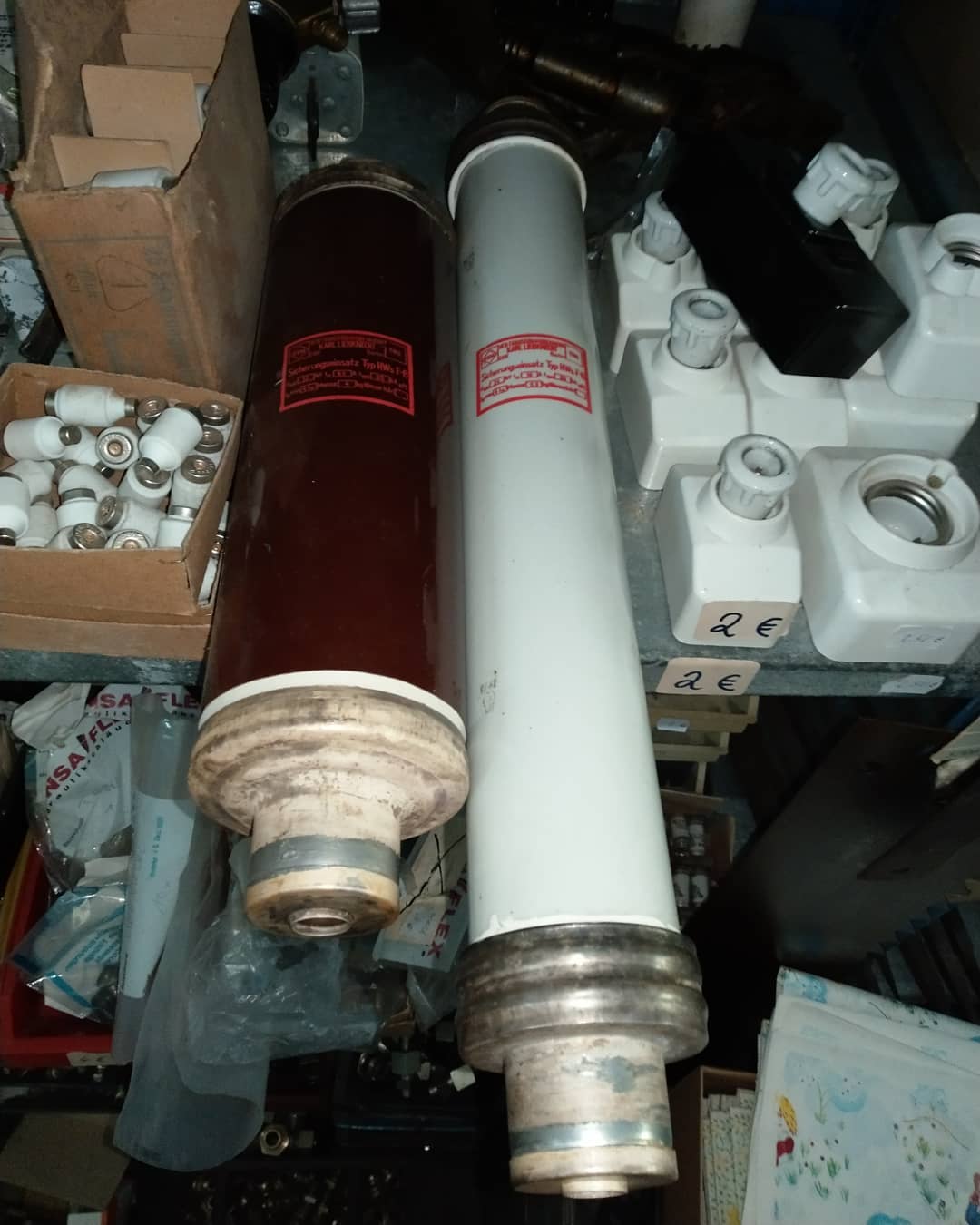

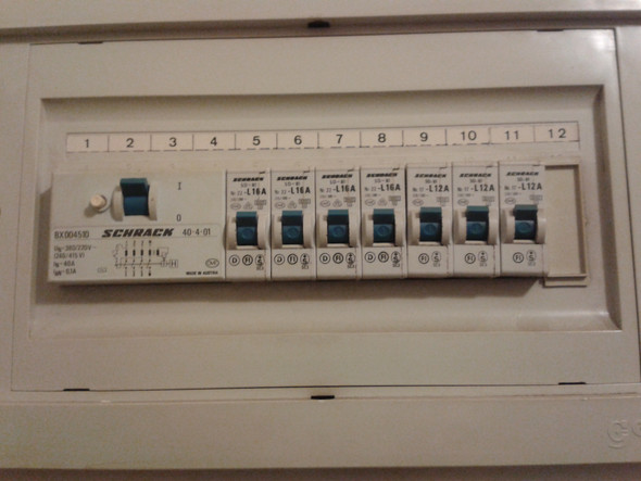

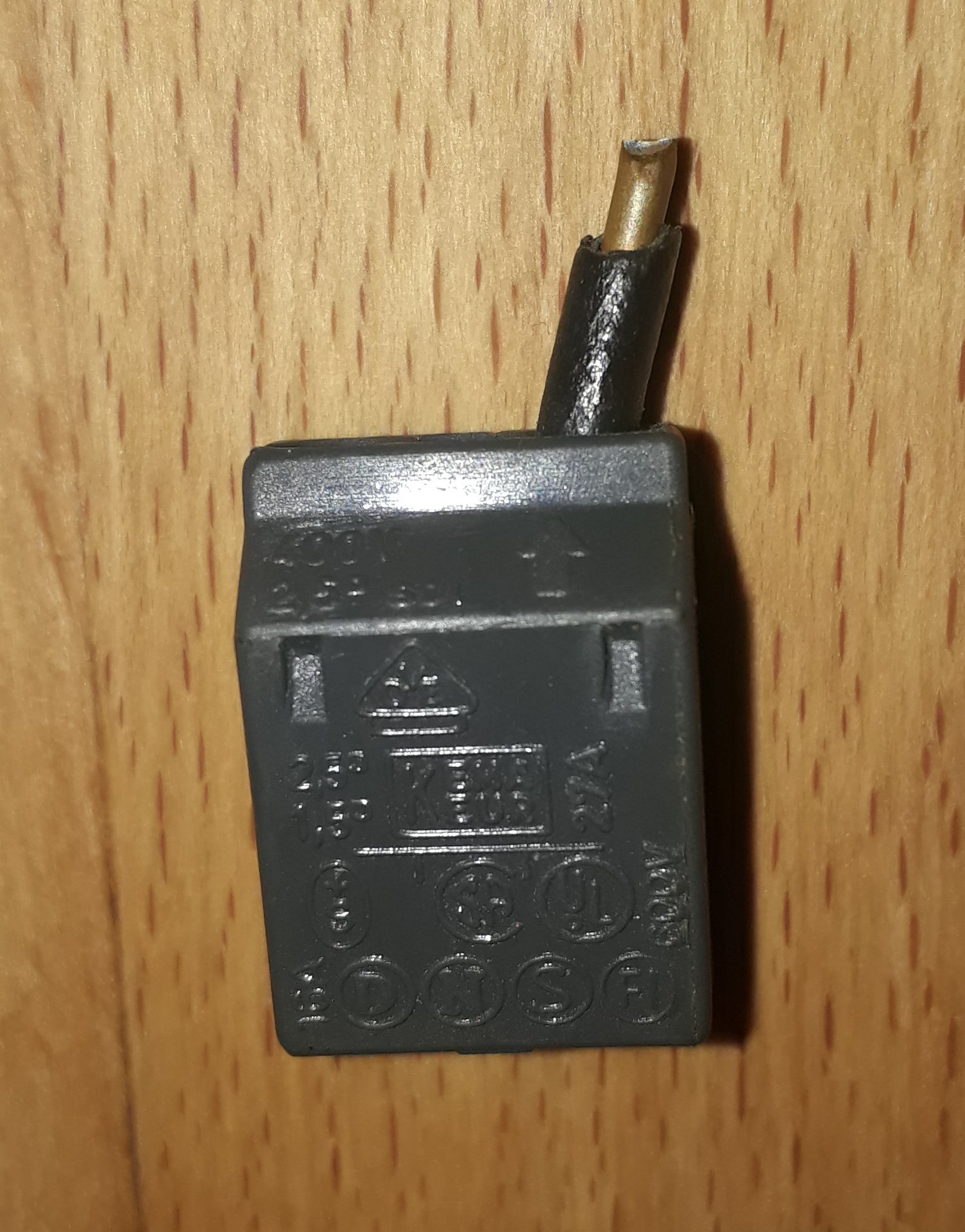

Nachdem ich meinen kompletten Rechner inklusive leih NT/Graka auseinandergeschustert hatte, ist mir das Knistern auch im Sicherungsautomaten aufgefallen. Da der Hausmeister die "Wago 273 - 3-Leiter-Verbindungs-Dosenklemme" einfach nur entfernt hatte und mir das als Laie komisch vorkam, habe ich das Ding aufgehoben und sogar noch wiedergefundenUweW. schrieb:Porzellan-Sicherung oder Sicherungsautomat?
Das ist jetzt zwar offtopic (und ich bin viel zu müde), aber auf deinem Foto ist nur eine simple 3er-Dosenklemme zu sehen. Das hat nichts mit Sicherungen zu tun.
Das sind Porzellansicherungen (ja, auch die Monster-Zylinder in der Mitte).
Die fürn Privathaushalt sind links im Pappkarton.
…und das sind Sicherungsautomaten:
