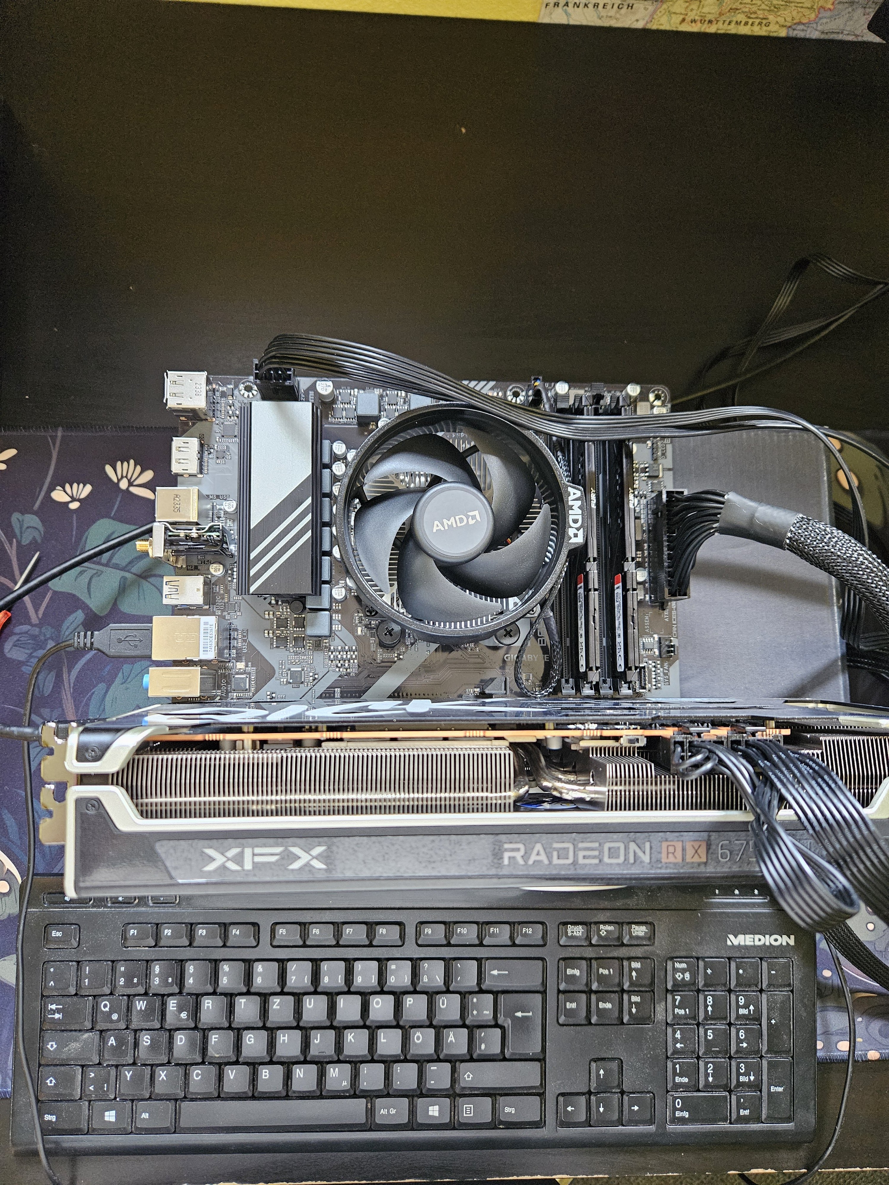

Wie sieht es dann mit der Verkabelung aus, kannst du mal ein (ordentliches) Foto hochladen?
Bzw. hast es nochmal ohne Gehäuse getestet? Nicht das da irgendwo ein Kurzschluss vorliegt

@SuperHeinz
Habe das System wie auf dem Bild oben zu sehen gestartet indem ich die beiden Power Pins bei den Front Panel Anschlüssen auf dem Mainboard verbunden habe.
Dann kam eine Nachricht, die ich auch bei vielen Tutorials gesehen habe. Den genauen Wortlaut kenne ich nicht mehr, aber es hatte mich optimization zu tun und man konnte ja oder nein auswählen. Nachdem ich ja ausgewählt habe und der Rechner neu hochgefahren ist, war ich dann im normalen Boot Menu.
Also das sieht eigentlich alles gut aus.
