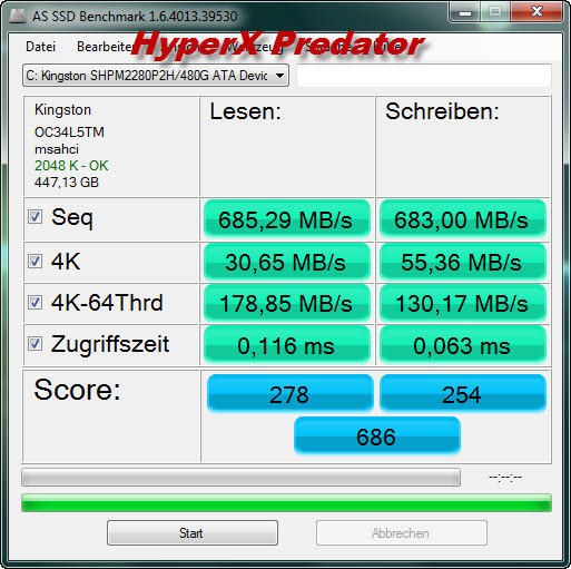

Ich habe in meinem Rechner bislang ein altes RevoDrive von OCZ betrieben, wer die Dinger kennt weiss das die Teile mehr oder minder fürchterlich waren, alleine schon aus dem Grund da es keine Unterstützung für TRIM gab. Kurzum habe ich mich umgeschaut und für die HyperX Predator entschieden. Die Gründe dafür waren das diese Karte auch ältere Boards unterstützt und "nur" einen freien PCIe 2.0 x16 mit 4 Lanes braucht für die maximale Leistung. Der Umbau ging auch spielend einfach : System mit TrueImage gesichert, alte Karte ausgebaut und neue verbaut, die Predator dann Partitioniert und Aktiviert und das Image zurückgespielt auf die neue Karte. Das erste mal fuhr der Rechner auch sofort ohne Probleme oder Bluescreen hoch. Ich musste nur noch die Größe erweitern, da das alte Image vom RevoDrive 120GB hatte und die Predator ja jetzt 480GB groß ist. Auch das absolut Problemloß. Seitdem läuft die Karte ohne Probleme und Aussetzer. Selbst das Alignement ist korrekt eingestellt (sieht man am Bild).
Zu den Systemeinstellungen unter Windows 7 (ja auch das ist meine Wahl und darüber möchte ich nicht diskutieren) ist unter anderem AHCI aktiviert, Prefetch und Superfetch abgeschaltet, Trim ist Aktiv, Leeren des Schreibcaches auf der Predator ist deaktiviert. Desweiteren ist natürlich das Defragmentieren komplett abgeschaltet. Das ganze resultiert dann in folgenden Werten :
Die Werte sind um ein vielfaches besser als mein altes Drive, jedoch auch weit von den Angaben weg die andere mit der Predator messen bzw. die Kingston angibt. Die Werte sollten im Bereich Lesen 1400MB/sec und schreiben 1000MB/sec liegen. Realistisch bei anderen Leuten habe ich Werte von z.bsp. 1200 MB/sec beim Lesen gesehen.

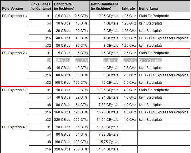

PCIe 3.0 für die die Angaben mit 1400 sind, wird von deinem Board nicht unterstützt. Du hast nur PCIe 2.0 und das ist ziemlich genau halb so schnell.
Oh Wunder, deine gemessene Daten sind auch ~Hälfte von 1400.
Egal in was für einen Slot du das Ding steckst: es wird immer nur x4 nutzen, nicht mehr. Keine 16.
Du hättest einfach keine NVMe SSD kaufen sollen.
Bevor du fragst: es gibt kein PCIe 3.0 bei AM3+, zumindest keines was was bringt.

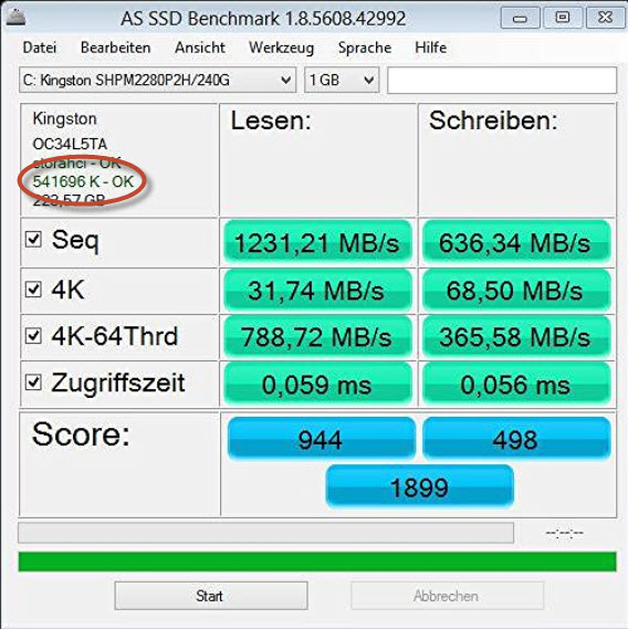

Aber ich habe etwas ungewöhnliches bei dem Alignement gesehen bei jemanden bei dem die Karte den vollen Speed bringt :
Da steht bei mir in der Tat "nur" 2048 OK

Das hat mit dem Alignment nichts zu tun, alle Vielfachen von 4k sind in Ordnung, es geht nur um den Anfang der Partition, die Zugriffe erfolgen aber nicht auf den Anfang, sondern quer über die Partition und damit ist es total egal wo die Partition im Adressraum der SSD anfängt, solange es ein Vielfaches von 4k (genauer 4ki) ist.

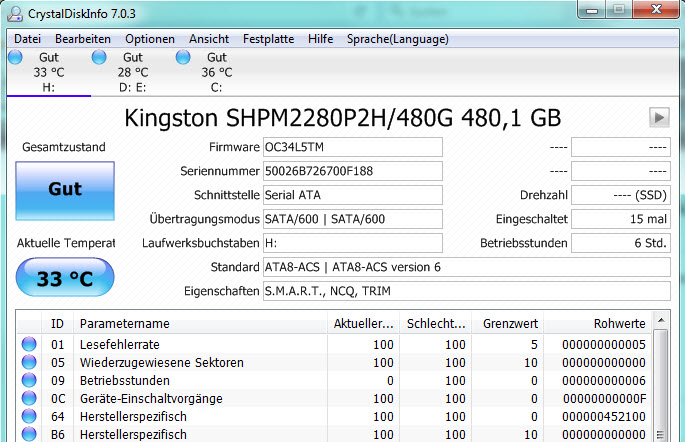

Das Problem dürfte hier die Geschwindigkeit der PCIe Lanes sein. Schau mal mit HWInfo nach was dort als Current Link Speed und Current Link Width angeben ist oder poste den Screenshot von CrystalDiskInfo, nutze aber die aktuelle Version. Die Aufstellung zu PCIe ist falsch, denn es ist dort nicht die Netto- sondern die Bruttodatenrate angegeben, da nur die Bitkodierung berücksichtig wurden, aber der ganze Overhead den jede Layer des Protokolls macht, nicht berücksichtigt wurde und der macht gerne so knapp 20% aus.

Somit denke ich hat sich das für mich erledigt bis zum nächstem System Umstieg, die Datenrate ist für mich dennoch ein Gewinn und insoweit akzeptabel, ich habe eben nochmal gebencht und satte 700 MB/s beim Schreiben hinbekommen. Es liegt so gesehen definitiv am Mainboard. Ich danke insoweit trotzdem für die Hilfeversuche. :)

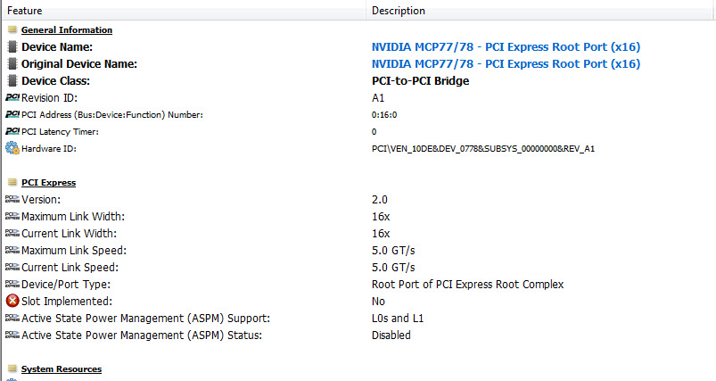

Ich reiche noch das Bild von HWInfo nach :
ChrystalDisk Info :
GPT oder MBR haben auf die Performance keinen Einfluss und das Alignmet kann nicht groß oder klein sein, nur richtig oder falsch. Was AS-SSD Dir da anzeigt, ist das Offset und wenn der groß ist, dann weil vor der eigentliche C: Partition noch versteckte Partitionen von Windows liegen, wie die für den Bootloader. Schau mal in die Datenträgerverwaltung.
Bei dem Screenshot von HWInfo hast Du es leider geschafft nicht die SSD zu zeigen und CDI erkennt sie komischerweise als SATA SSD. Klicke Dich bei HWInfo noch mal durch die Einträge unter Bus, da müsste beim Aufklappen dann auch irgendwann die SSD erscheinen.

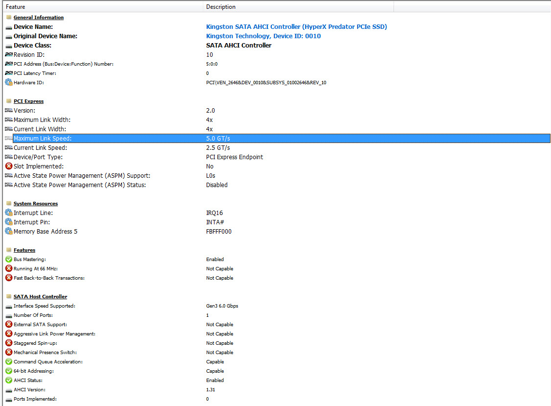

Sorry, mein Fehler. Die war auch wirklich gut versteckt. Habe eben nochmal nachgeschaut, sie läuft auf 4 Lanes wie sie soll schafft es aber nur auf 2.5 GT/s von 5.0GT/s. Aber vielleicht sieht du ja was raus :

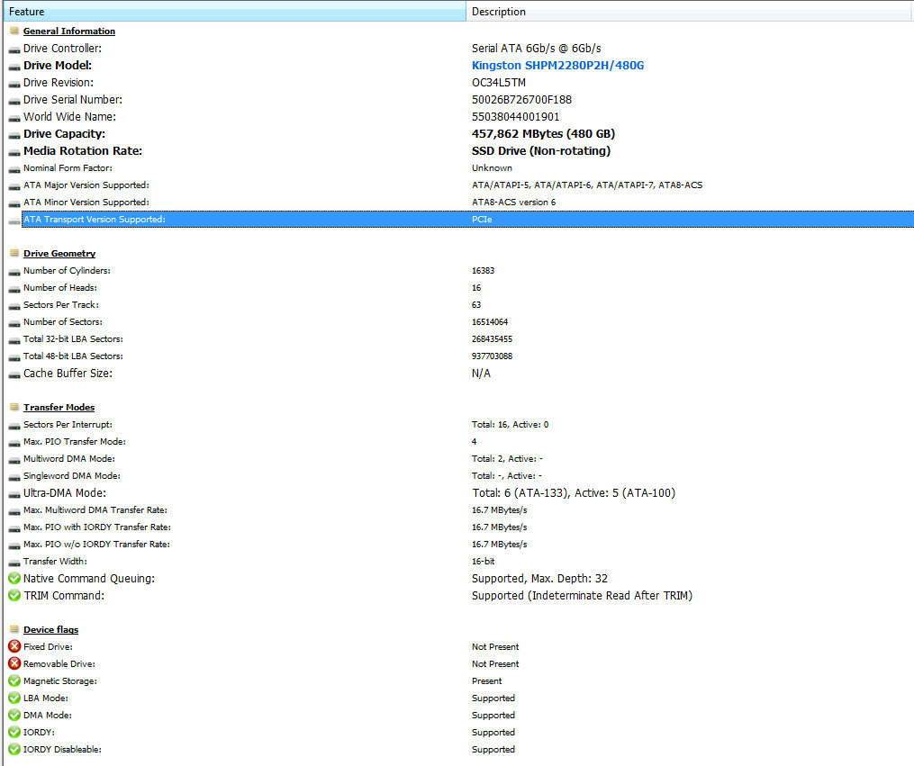

Ich habe nochmal die Info von der Predator unter DRIVES von HWinfo angehängt. Vielleicht sieht man da was raus :
Das hatte ich mir gedacht, die Lanes laufen nur mit 2.5Gb/s und entweder kannst Du das im BIOS/UEFI einstellen oder Du hast Pech gehabt, eben weil das BIOS/UEFI die Geschwindigkeit der PCIe nicht entsprechend den Bedürfnissen der SSD anpassen kann. Gerade bei den PCIe Lanes der CPU ist es leider bei alten Plattformen nicht selten so, dass diese nur nach denen der Graka angepasst werden. Schau mal was für Optionen das BIOS/UEFI bietet und vielleicht findet sich auch bei den Energiespareinstellungen von Windows was.
