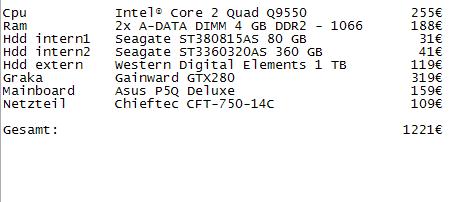

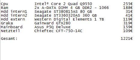

Hi,
Ich bin nochmal alles durchgegangen, momentan bin ich bei folgender Zusammenstellung, was meint ihr, taugts was oder sind noch große Schnitzer drin die auspoliert werden müssen?

Nicht der Hit:
- Raus mit dem 1066 MHZ RAM -> 800 MHZ CL5 RAM rein
- Raus mit der 360 GB HDD -> 320 GB Samsung F1 oder WD rein
- Raus mit 80 GB HDD -> P/L sau mieß, dazu sau lahm
- Wozu ein ein P5Q Deluxe ?! Wenn du die Austatattun nicht genötigst reicht für dich ein stink normales P5Q, oder maximal P5Q Pro
- 750 Watt ist vöölig oversized. 500 Watt reichen ganz dicke, dafür aber was ordentliches
- Die Preise erscheinen sehr hoch. bitte nicht bei Alternate bestellen

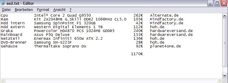

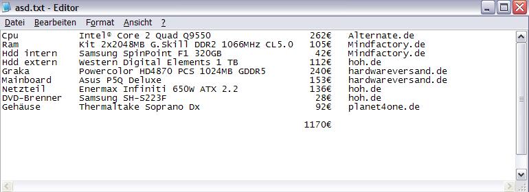

Hi,
Ich hab jetzt nochmal alles durchgeschaut und bin jetzt bei folgender Zusammenstellung.
Den 1066MHz Arbeitsspeicher habe ich mal beibehalten, da ich irgendwie keine Vorteile eines 800er Taktes erkennen konnte.
P5Q Deluxe habe ich drinbehalten um mir CF offen zu halten, deswegen doch eine HD4870.
Hab mich allerdings entschieden, doch ein neues Gehäuse zu kaufen un der neue DVD-Brenner ist leider in der letzten Stunde eine Notwendigkeit geworden, der Alte tut kein Mucks mehr.
Brauch ich sonst noch irgendwas?
Und vielleicht kann mir das einer beantworten:
Warum ist der Intel® Core 2 Quad Q9550 billiger als der Intel® Core 2 Quad Q9450??? Zumindest isses auf Alternate so...
Grz & Thx
Fabian

Also erstmal...
1. der 9550 ist halt nun billiger
2. Wenn du den Quadcore nicht hammer uebertakten willst---->DDR2 800 und warum 8 GB, das ist ausser fuer High End Filmschnitt total zu viel. Kauf dir erst 4GB und bau wenn du merkst ist voll nochmal 4GB ein.
3. Deluxe hat doch gar keine Vorteile ausser WiFi usw, nutzt du das, von der Leistung ist ein P5Q exact gleich!
4.LG DVD Brenner
5. Auf jeden Fall alte HDDs raus, die bremsen extrem und du wunderst dich ueber die Leistung in Games und PS.
In Filmschnitt macht das SEHR VIEL AUS!
500 Watt Marke (Enermax, Corsair) reicht auch fuer 2x 4870 im Crossfire Verbund!
der_ohne_ahnung schrieb:
Hi,
800er hat auch keine "Vorteile" im Vergleich zum 1066er..... nur einen: Er schohnt deinen Geldbeutel!
1066er Ram brauchst du, wenn du ziemlich Ocen willst. Wenn du nicht soviel Ocen willst, reicht dir 800er Ram dicke. Damit bekommst du nenn E 8400 (3 GHZ Standarttakt) auf meistens 3,6 GHZ!
Machst du viel Videobearbeitung oder so, dass sich n Quad wirklich lohnt? Der is nämlich nicht nur teurer, er verbraucht auch mehr Strom...
von daher:
CPU: E 8400
RAM: Billigste
MB: P5Q-Pro oder E (E wenn's unbedingt sein muss)
NT Reicht dann auch n Modu82+ 525 W
Rest is ok.
Als CPU kühler is der Nocuta erste Sahne... aber is die Frage ob du so viel Geld für den ausgeben willst.....
Es hat den Vorteil, dass du dich nicht selber verarschst. Deine CPU kann gerade mal 666 MHZ RAM auslasten. Daher merkst du Performance technisch nicht den geringsten Unterschied, sparst aber dabei ca. 70 Euro

1. Wenn du spiel spielen willst reicht ein Dou Core da ein QCore sowieso nie anz ausgenutzt wird so liegt das letzte an Arbeitskapazität sowieso Brach. Schon bei einem Dou Core wird nicht die volle Kapazität genutzt da die Progamme nicht dafür ausgelegt sind bei eienm Quat gibt es derzeit meines wissens 8 Programme bzw Spiele die diese annäherd belasten desshalb ist das Quatsch
2. Warum so viel Arbeitsspeicher wenn du Linux hast dann kannst du 8 GB nehmen aber bei Vista home Premium ist die grenze 3 GB mehr kann das Betriebssystem niht verwalten. Bei ULTIMATE ist das schon was anderes das unterstützt 4 GB desshab würde für dich Linux gut sein jedoch würde darauf vieles nicht laufen. Wenn das Betriebssystem den Arbeitsspeicher nicht unterstützt dann liegt der rest wie auch bei der CPU brach. Also würde ich je nach dem was sie vorhaben das alles noch einmal überdenken. Ich selber spiele auch Crysis und habe einen Dou Core und das Spiel läuft ein band frei da Crysis auch Due Core und den SLI modus unterstützt. Also überlege es dir noch mal mit dem Quat Cor er ist nicht unbedingt notwendig.
@Stefan: Es kommt nicht auf Premium oder Ultimate, sondern auf 32 oder 64 Bit an
Warum so eine durchmixte Liste von allen Läden?
Dann musst du doch mehr Versandkosten zahlen und so viele pakete sind doch auch nicht so toll guck doch mal ob du es bei einem Laden vielleicht etwas teurer kriegst aber dafür die versandkosten sparst und es in einem Paket,auch am selben Tag bekommst.
Ansonsten in Ordnung!
Hi,
Gerade durchgerechnet, bei euer aller Freund Alternate komme ich etwa auf 70 Euro mehr wenn ich alles dort kaufe und nich bei jedem das billigste, dafür ist dort auch so ziemlich alles lieferbar.
Das einzige was ich jetzt noch nicht drin habe ist ein CPU-Kühler - ich hab natürlich mal wieder keine Ahnung und mal ein bisschen im Forum gestöbert, der Thermalright IFX-14 soll ganz gut sein? Wie befestige ich daran den Lüfter?
