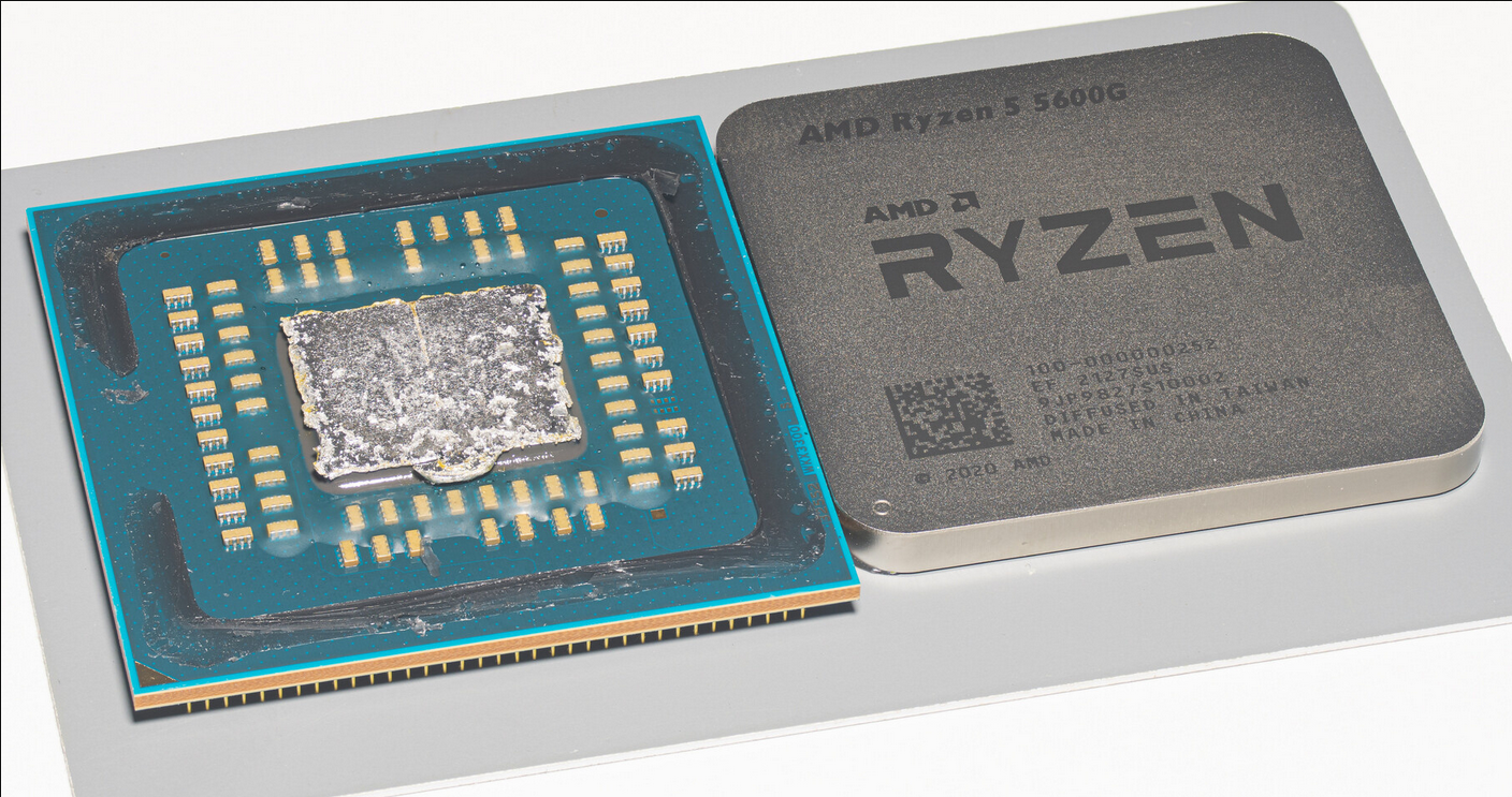

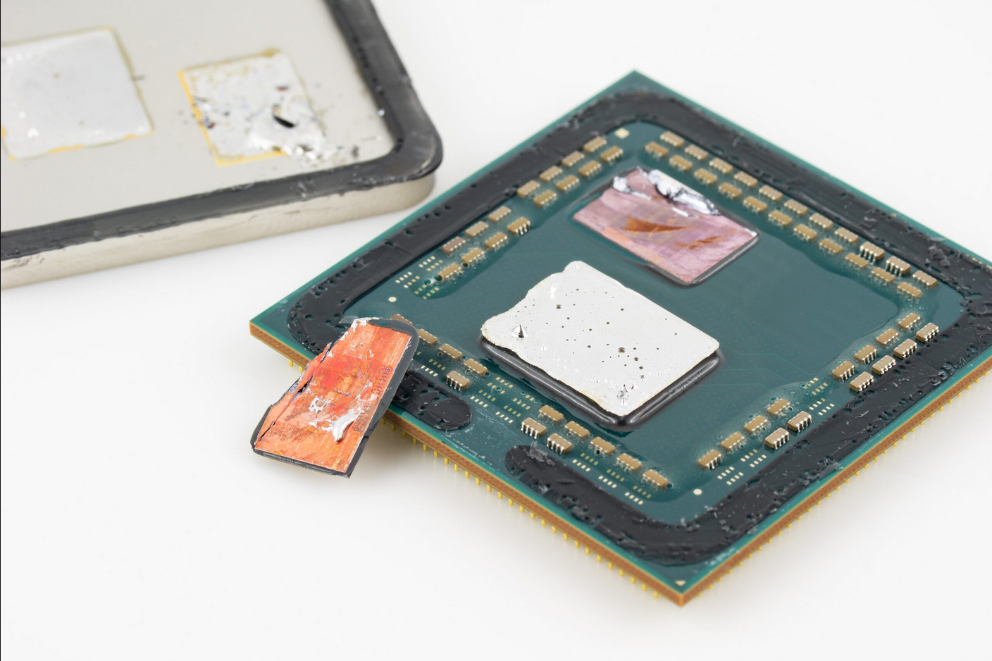

Weil das nicht der 5600 ist, sondern der 5600G. Das ist quasi dieselbe CPU wie der 5500, nur mit Grafik.
Der 5500 ist also ein 5600G mit defekter, deaktivierter Grafik. Beides APUs. Der 5600 ist hingegen eine völlig andere Chiplet-CPU, mit doppelt so viel Cache, was man eben bei Spielen im CPU-Limit merkt.
5600G/5500:
5600/5700X:

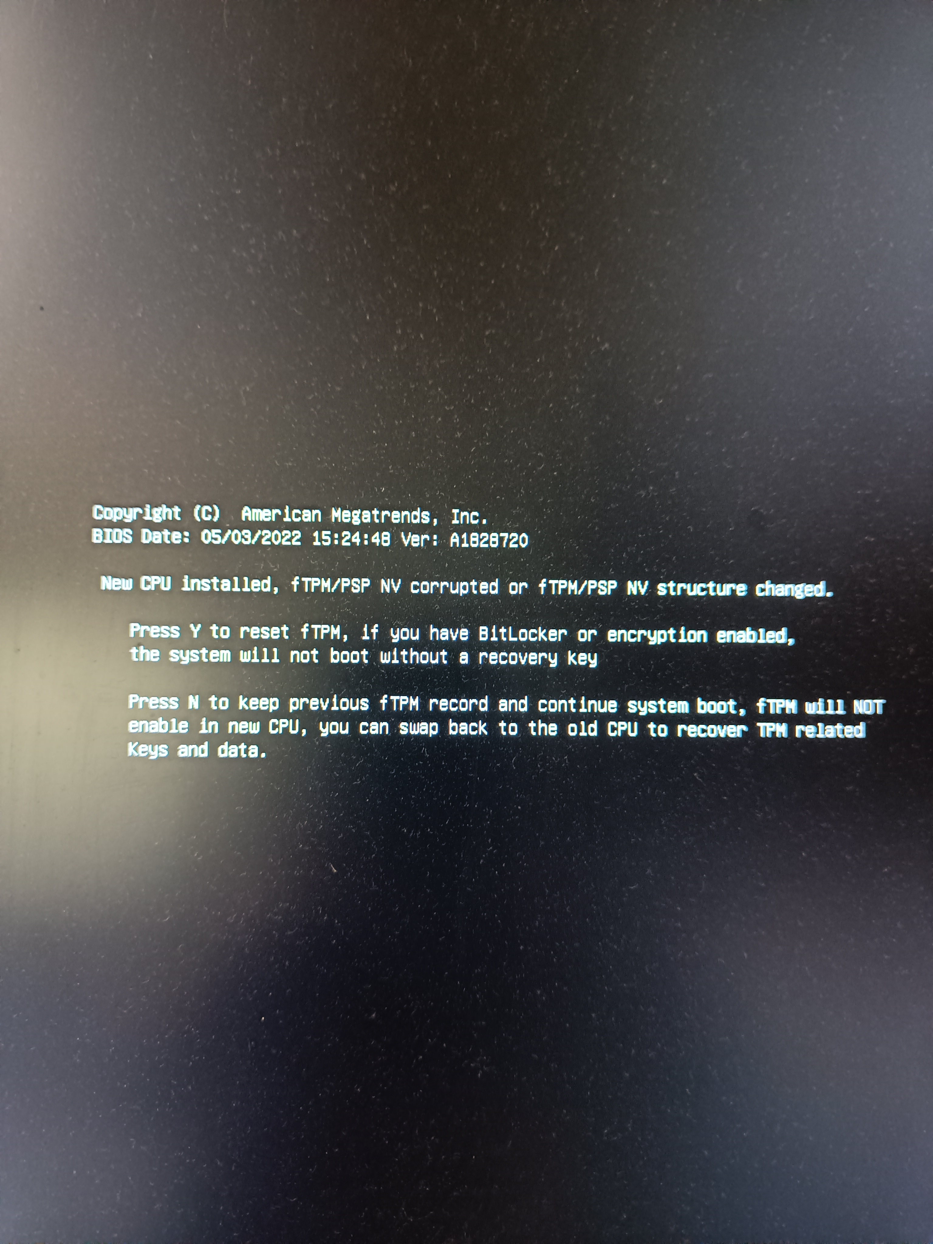

Ich brauch mal bitte Hilfe, ich habe mein BIOS geupdated auf 7.0 und habe danach die CPU gewechselt auf 5600, jetzt startet die Cpu ständig neu.
Hätte ich weiter updaten müssen? Habe gedacht, dass nach der 5.5 der W.echsel bereits erfolgen kann.
Kannst du das etwas besser beschreiben?
Du hast jetzt die Reihenfolge 3.40 -> 5.50 -> 7.00 gewählt?
7.00 ist nur die Bridge Version, da muss schon noch die nachfolgende Version drauf damit tatsächlich die neue CPU unterstützt wird. Egal ob das jetzt die 10.08 oder z.B. nur 7.20 ist.
Ich bau die alte wieder ein und update mal auf 7.20, danke für die schnelle Rückmeldung
Ich empfehle immer noch direkt auf die 10.08 zu gehen. Dann hast du alle bisher bekannten Sicherheitslücken geschlossen. Wozu offen lassen?
Und richtige BIOS Versionen nehmen.
Einige bezogen sich ja hier aufs Mainboard "AB350M Pro4 R2.0" ,
du schreibst im Startpost aber "AB350M Pro4".
Y oder ? 😅
