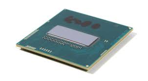

nur mal so als beispiel dieses bild. ich habe die "kontakte" neben an der seite mit einer NICHTLEITENDEN wärmeleitpaste abgedeckt, um ja keinen kurzschluss zu verursachen.
videos auf youtube helfern da gut weiter.
