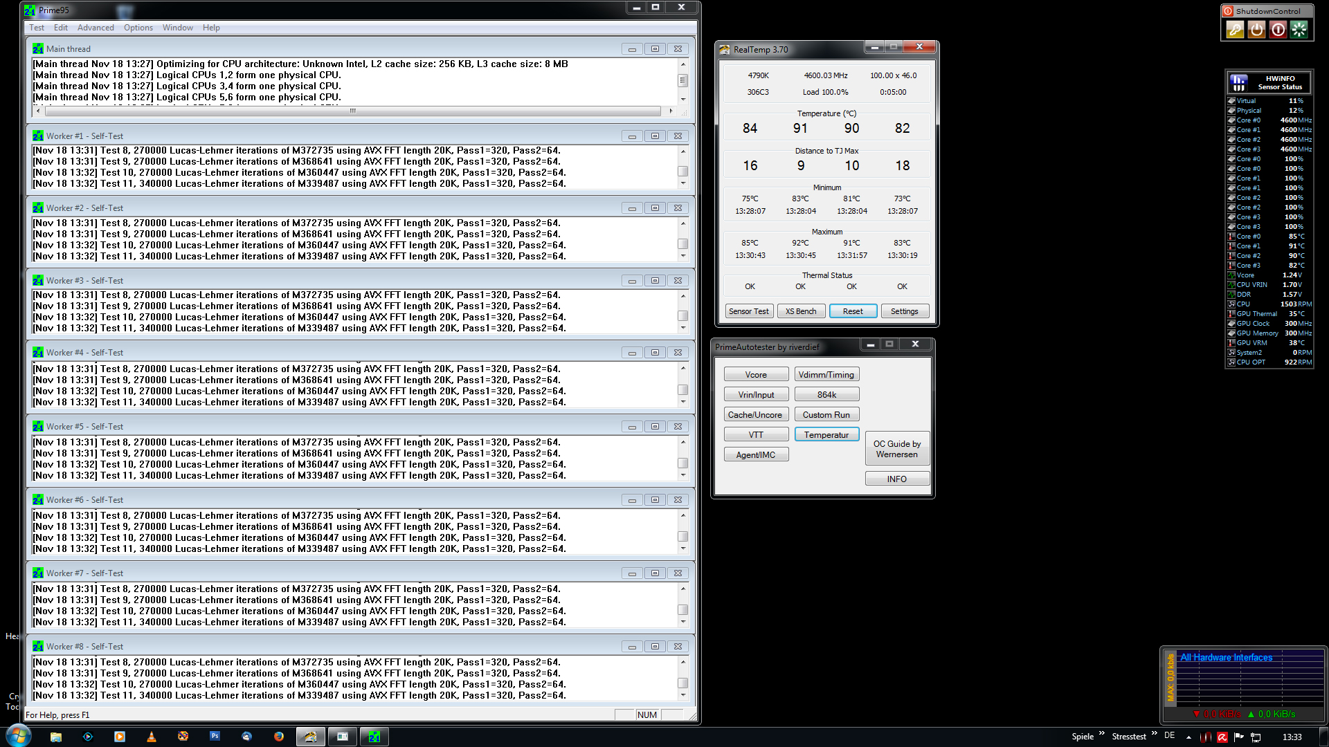

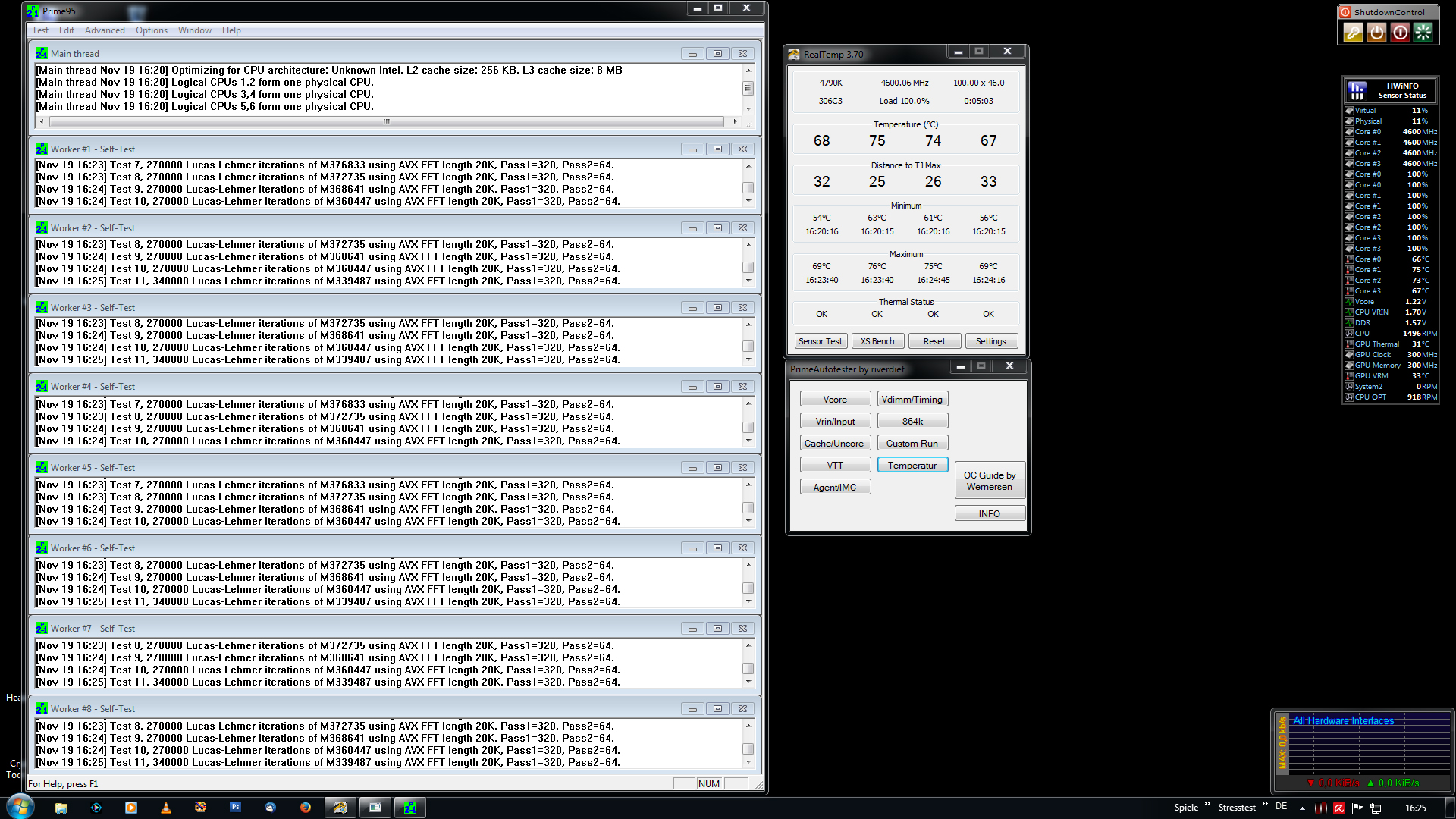

Was ist das für ein Schummeln, wenn man dabei seine CPU grillt?
Ich habe mich nach der Anleitung von "der8auer" gehalten und alles mit 27.9 gestestet. Zusätzlich XTU und AIDA64 Stresstest.
Wenn das nicht alles ausreicht weiß ich auch nicht mehr.
Ich finde das Szenario mit Prime95 eh etwas überbewertet, da man Temperaturen und Last erzeugt die in der Realität niemals vorkommen.
28.5 und 28.9 kommen richtig hart für einen Haswell. Realistischer halte ich es mit 27.9 zu testen, welches empfohlen wird.
Und ein ProOCler sollte es ja wissen, was gut ist und was nicht.
Habe es endlich geschafft das System wieder zusammenzubauen und einzuschalten und es funktioniert sogar auf Anhieb.
Eben kurz mal CPU-Z Stresstesting gedrückt und mal mit CoreTemp geschaut, was das so anzeigt:
Idle ~29°C
3,5Ghz @Stock ~43°C
4,5Ghz @1,23V ~59°C
