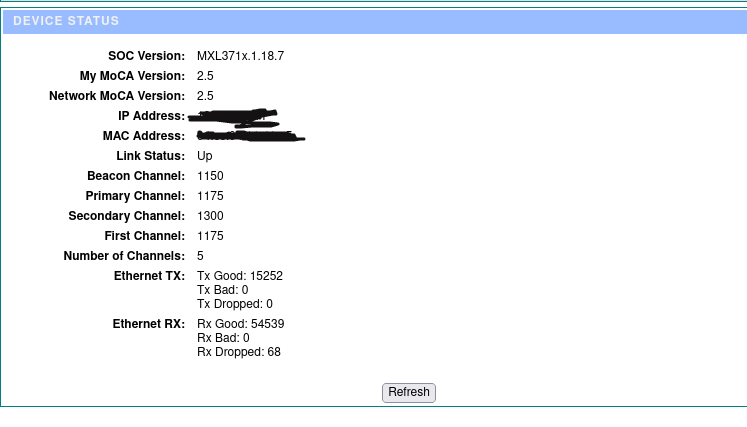

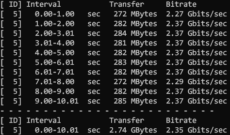

Mein Kabelmodem hat während den mehrminütigen iperf Tests keine Änderung in den Modemwerten gezeigt (hätte mich aufgrund der strikt anderen Frequenzbereiche auch gewundert) und auch ein Speedtest meiner 500er Leitung hatte keine Auswirkungen auf den MoCA Betrieb, wie auch der MoCA Betrieb keinen negativen Einfluss auf das Ergebnis des Speedtests hatte. Zum Einsatz kamen zwei goCoax MA2500D, welche sogar einen 2,5 GBit/s Anschluss bieten, deren Leistung ich mangels Gegenstück am PC allerdings nicht austesten konnte. In der grauen Pappschachtel des MA2500D befindet sich ein MoCA-Adapter, ein gelbes UTP CAT.5e Patchkabel (ca. 2m/6ft), ein Steckernetzteil und eine englische Kürzestbedienungsanleitung. Diese ist allerdings nicht so wahnsinnig hilfreich. Weswegen ich die Anleitung für den goCoax MF-803M empfehle, der von der Bedienung praktisch identisch ist, einen Loop-Through Anschluss für Fernseher bietet, dafür aber nur Gigabit-Ethernet dabei hat (zum Zeitpunkt meiner Bestellung nicht mit EU-Netzteil an Lager). Groß ist der Adapter nicht, wie ein Vergleich mit einer Postkarte zeigt. Was man dazubestellen muss, ist ein Anschlusskabel. Da ich Multimediadosen mit ausreichend F-Anschlüssen habe, hab ich ohne irgendwelche Adapter kurze Antennenkabel mit beidseitig F-Steckern genommen (sprich die Kabel die man zum Anschluss von Sat-Receivern kennt).
Auf Amazon findet man unter dem Stichwort MoCA 2.5 noch weit mehr Geräte, z.B. von Translite oder Luster, wobei ich bei manchen Geräten denke, dass die in der selben Fabrik vom Band fallen. Wer des englischen mächtig ist, bekommt bei goCoax binnen 2-3 Tagen per Mail eine, in meinem Fall, hilfreiche Auskunft.
Als nächster Schritt wird der PoE Filter montiert, wenn er denn mal ankommt. Wenn ich damit in beide Richtungen Gigabit hinbekomme, würde mir das schon reichen, dann würde ich die zertifizierten Multimediadosen gar nicht tauschen müssen. 2,5 GBit/s Simplex brauche ich an der Stelle (noch?) nicht.
Update: Der PoE-Filter ist aus Übersee eingetroffen und verbaut worden. Auf der einen Seite ein F-Stecker, auf der anderen eine F-Buchse, kann dieser einfach am Eingang des Verteilers (nach dem Verstärker) aufgeschraubt werden. Die Durchgangsdämpfung ist minimal, Störungen im Fernseh sind nicht aufgefallen und auch das Kabelmodem hat nicht negativ reagiert (Signalstärke, SNR und korrigierbare Fehler ähnlich wie vor MoCA). Ich habe daher die MoCA-Adapter an ihre endgültigen Positionen gesetzt, kurz nach dem Verstärker (von dort geht es via Netzwerkkabel im Leerrohr unter der Toilette zum Schreibtisch im Wohnzimmer) und am Ende des Kabelstrangs (4 btv MMD in Reihe, der erste Test ohne PoE war an zwei benachbarten Dosen). Ergebnis, ich habe jetzt in eine Richtung Brutto rund 2.500 MBit/s und in die andere Richtung Brutto rund 2.300 MBit/s (+/- das schwankt ein klein wenig).

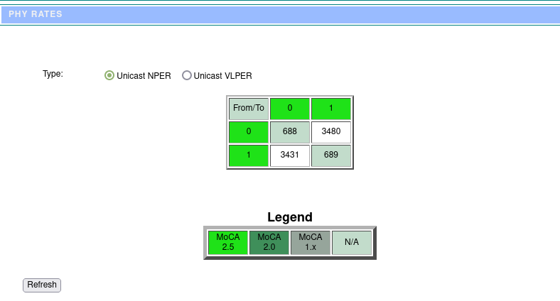

Das sind nicht die maximalen 3.500, aber was kann ich bei 2.200 MBit/s MoCA Bandbreite netto erwarten? 70% von 2.200 MBit/s wären 1.500 MBit/s. Also Rechner hochgefahren und wieder iperf2 ausgegraben. Es kommen 930 MBit/s über die Gigabit-Ethernet-Schnittstelle rein, auf zum nächsten PC und in die umgedrehte Richtung zeitgleich den Test durchführen: Um die 500 bis 600 MBit/s. Die Datenrate schwankt zwischendrin, wenn ich in der einen Richtung von 900 auf 700 absacke, steigt der Durchsatz in der umgekehrten Richtung um den gleichen Wert. Mit der vorhandenen Kabelinstallation (also hauptsächlich die Dosen die offiziell nur bis 1.006 MHz spezifiziert sind und eine ziemlich hohe Anschlussdämpfung haben) werde ich also kein Voll-Duplex-Gigabit hinbekommen. Halb-Duplex reicht mir an dieser Stelle jedoch erstmal vollkommen aus. (Und wenn es nicht mehr reicht, Dosen die bis 2 GHz spezifiziert sind liegen im Moment bei 9,90 €/Stk.). Zeitgleich hab ich noch vom Notebook via LAN Internetspeedtests gemacht, auch hier kamen die gebuchten 500 MBit/s ungetrübt über DOCSIS rein, während iperf die MoCA-Verbindung auslastete.

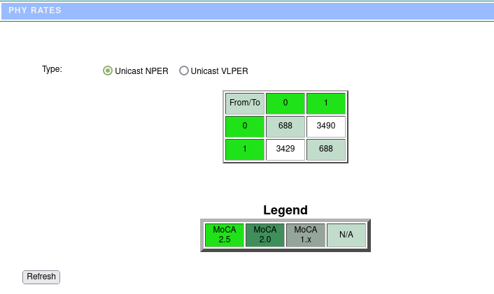

Meine angezeigten Geschwindigkeiten passen nicht ganz zur Grafik, allerdings habe ich die Dämpfung auch teilweise nur abgeschätzt. Die in der Grafik angezeigten Werte entsprechen auch nicht direkt der Dämpfung die von MoCA überwunden werden kann. Es gibt nämlich noch eine Tabelle, die beschreibt, wie laut ein MoCA-Adapter aufs Koaxialkabel schreien darf. Und wie man sieht, kann sich die erlaubte Lautstärke um bis zu 8 dB unterscheiden.
Bildquelle: MoCA Alliance
Beim TL-MC84 von Translite wird eine Sendeleistung von +2 dBm und eine Empfindlichkeit von -70 dBm angegeben, womit dieser Adapter auch bei einer Dämpfung von 72 dB noch funktionstüchtig wäre, zwar nicht wirklich schnell, aber etwas besser als die Sollvorgabe. Für meinen goCoax-Adapter ist die Dokumentation nicht ganz so ausführlich. Aus dem Translite-Datenblatt sieht man auch, dass die folgenden Modulationen genutzt werden: BPSK, QPSK, 8-QAM, 16-QAM, 32-QAM, 64-QAM, 128-QAM, 256-QAM, 512-QAM, 1024-QAM. Bei guter Leitung kann eine höhere Effizienz wie bei DVB-C/DOCSIS3.0 erreicht werden. DVB-C2/DOCSIS3.1 steht hingegen noch 4096-QAM als Modulation offen. Wobei da noch SNR/Fehlerkorrektur, etc. ein Wörtchen mitzureden haben, wie eine schöne, alte Grafik vom DVB-Konsortium zeigt, ich schweife allerdings ab... :D
Man kann sich also relativ einfach ausrechen, dass bei meiner Installation die Kommunikation von Dose zu Dose zwar möglich ist, aufgrund der verbauten Dosen mit hoher Anschlussdämpfung aber nicht die maximale Geschwindigkeit erreichen kann. Klar im Vorteil ist, wer eine ungenutzte Koaxialkabelinstallation hat und die Dosen ohne Rücksicht auf Pegelwerte von Kabelinternet/fernsehen tauschen kann. Auch wenn ich nicht die maximal mögliche Geschwindigkeit erreiche, bin ich doch im Gigabit-Bereich unterwegs, was mir ausreicht endlich überall im Haus ungebremst auf meine NAS zu kommen.

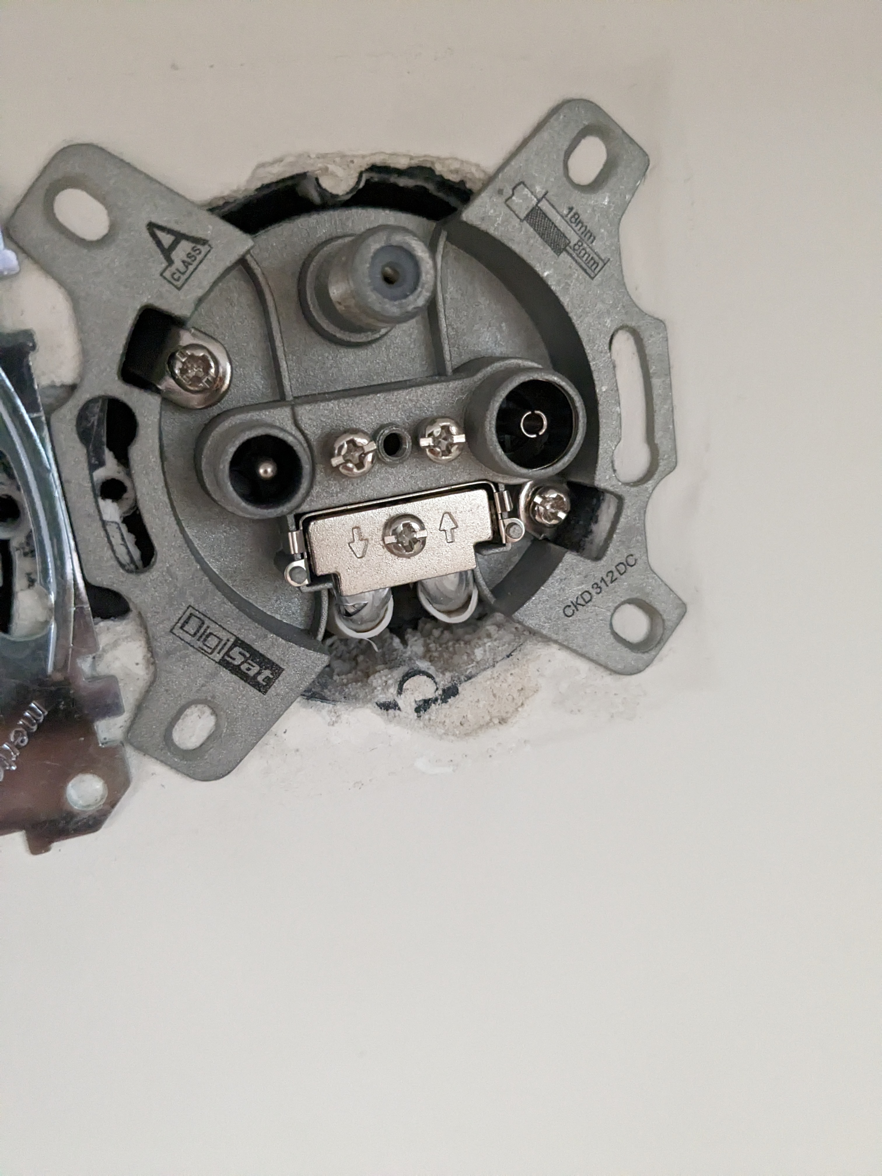

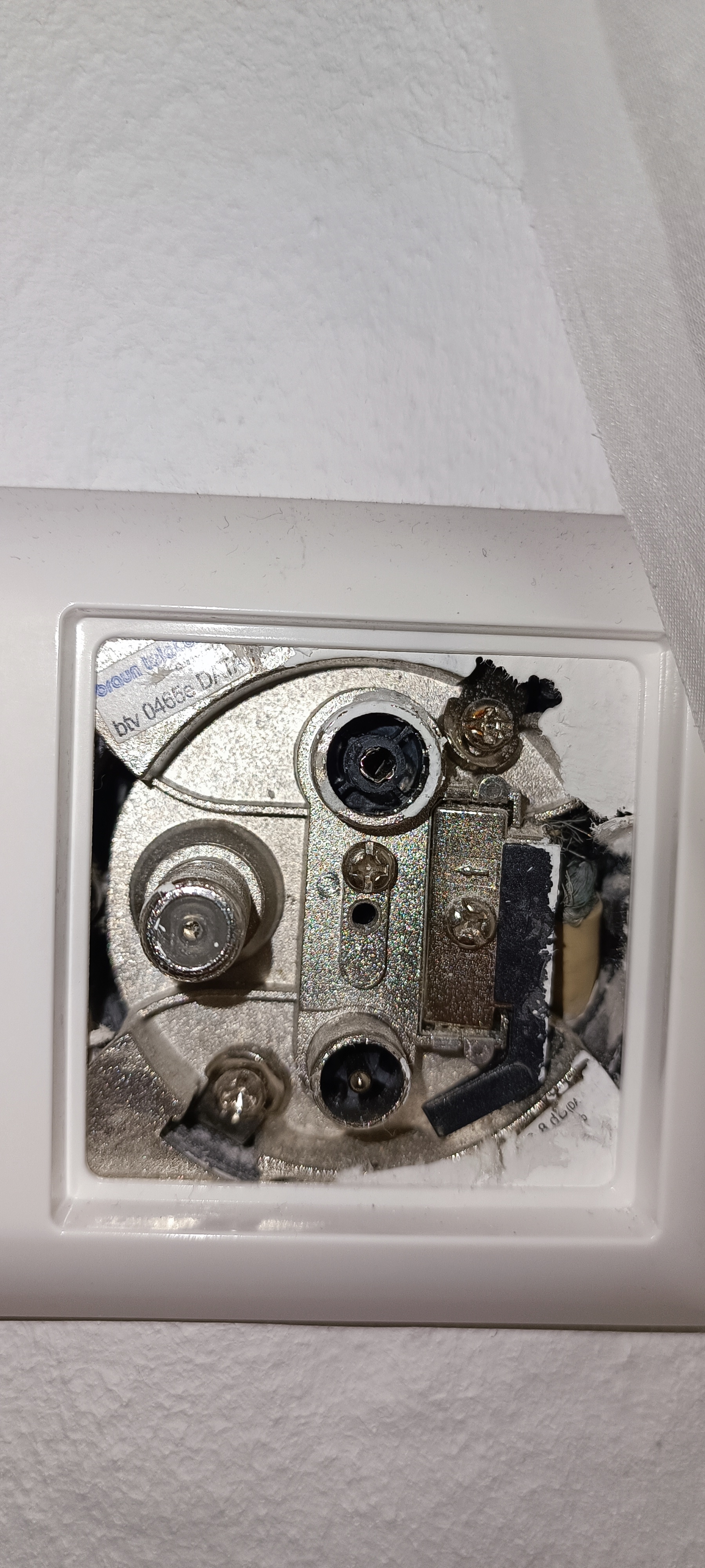

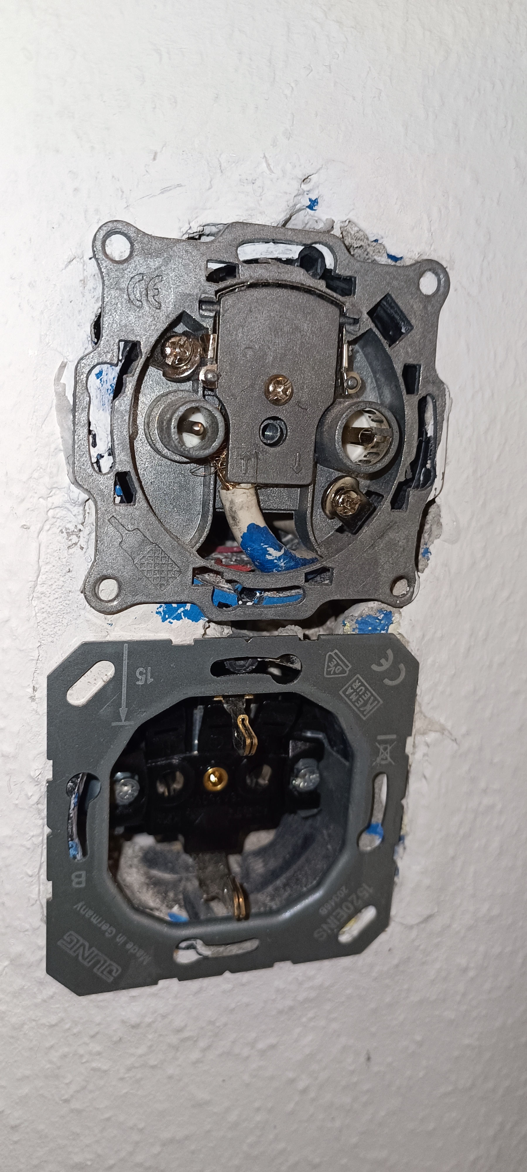

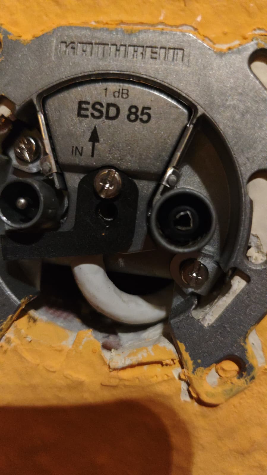

Beni vielen Dank für deine Antwort. Der Router funktioniert direkt am Verstärker angeschlossen problemlos. An den beiden anderen getestet Dosen im OG
Und DG
Funktioniert nicht. Dort bekommt die Fritzbox kein Signal. In einem Kinderzimmer ist noch eine Dose verbaut auf der ich keine Daten finden konnte.
Fernsehen konnte man laut vorherigem Mieter an allen Dosen.
5 Dosen die nur eine Zueitung haben und nur zwei Abgänge im Keller ... irgendwo versteckt sich noch ein Verteiler oder Abzweiger.
Skyways016 schrieb:
An den beiden anderen getestet Dosen im OG Und DG Funktioniert nicht. Dort bekommt die Fritzbox kein Signal.
Kann mehrere Gründe haben. Eventuell ist die Anlage nicht gut eingepegelt oder das Teil was am Kabel "Baum" eingeschraubt ist, ist eine Rückwegsperre. Was steht da drauf? Ich seh das es von technetix ist, aber die Produktbezeichnung ist für mich auf der falschen Seite.
Bis auf die eine ältere Antennendosen sehe ich nur btv Breitbanddosen mit niedriger Dämpfung, mit denen dürfte MoCA funktionieren. Wenn sich kein mörderischer Abzweiger versteckt, sollte das auch mit guter Geschwindigkeit klappen.
Skyways016 schrieb:
Das ist das Bauteil an "Baum"
Ein Hochpassfilter der ab 85 MHz alles durchlässt oder umgedreht, der den Rückweg sperrt. Der ist der Grund, dass die Fritz!Box an den anderen Dosen nicht ins Internet will, Fernsehen aber funktioniert. Für MoCA ist das Bauteil auch kein Problem.
Nachdem nun alle alten Dosen getauscht sind und der ein oder andere Anschluss an den Dosen neu gemacht ist, funktioniert alles. Mit iperf komme ich auf 1 Gbit Durchsatz was aktuell auch dem Hardware Limit entspricht und mir aktuell reicht :)
Vielen Dank nochmal für die Hinweise.

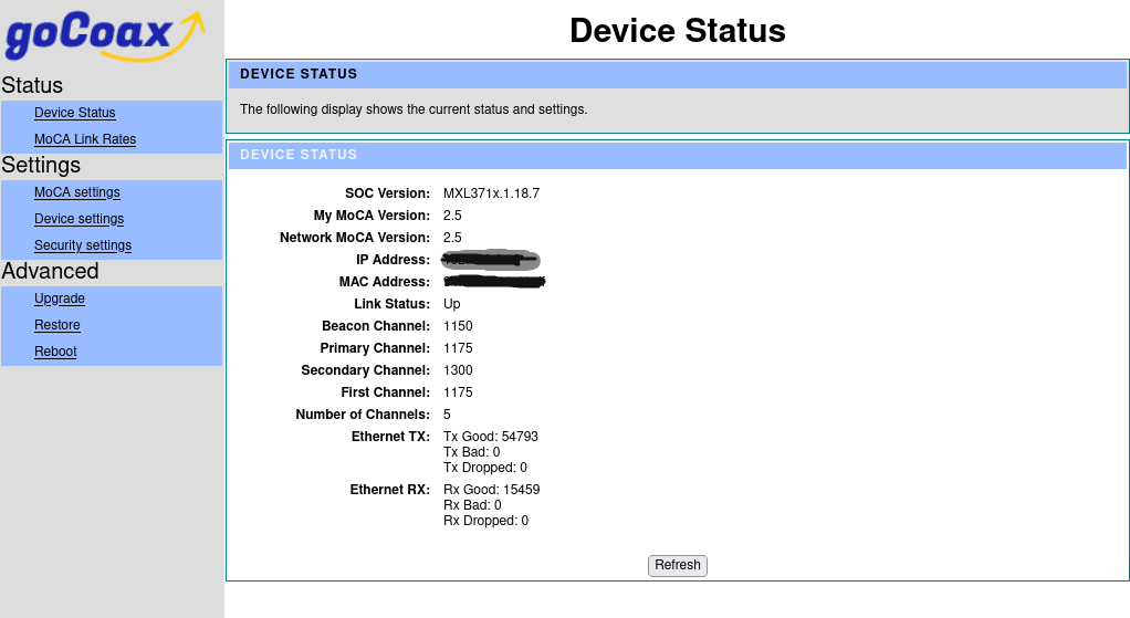

Mal eine Frage zur Konfiguration der GoCoax Adapter. Viel einstellen kann man da ja nicht, aber habt ihr die IPs auf eure Heimnetzwerk umgestellt oder die Standardeinstellung so gelassen?
Der einzige Vorteil, es auf das eigene Netzwerk einzustellen, war für mich: ich kann einfach auf die Admin-Oberfläche der Geräte zugreifen (zB um die Verbindungsgeschwindigkeit abzulesen). Aber es ging auch out of the box.
Ich habe sie einfach mal angepasst. Mal gucken was passiert, wenn ich das ganze Konstrukt in Betrieb nehme. Ich werde berichten. :-)

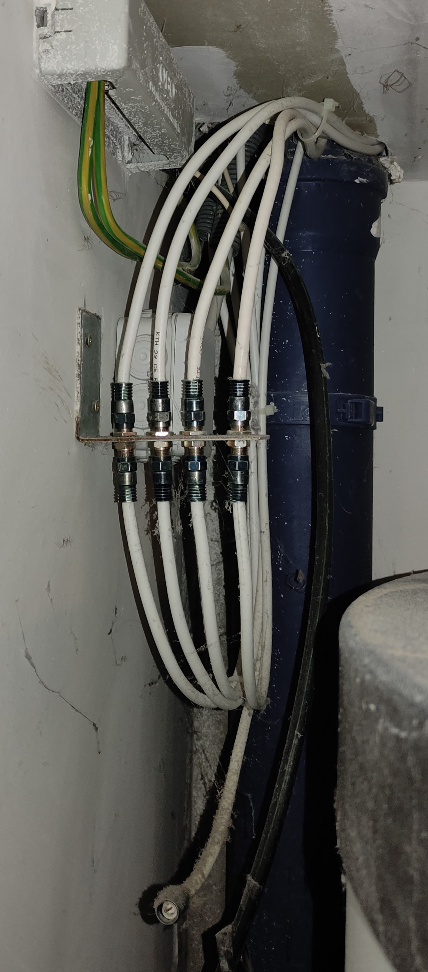

Zunächst hat mein Reihenhaus eine sternförmige Koaxverkabelung, damals für Kabelfernsehen, jetzt für Satellit.
Die Verkabelung besteht nun wie folgt:

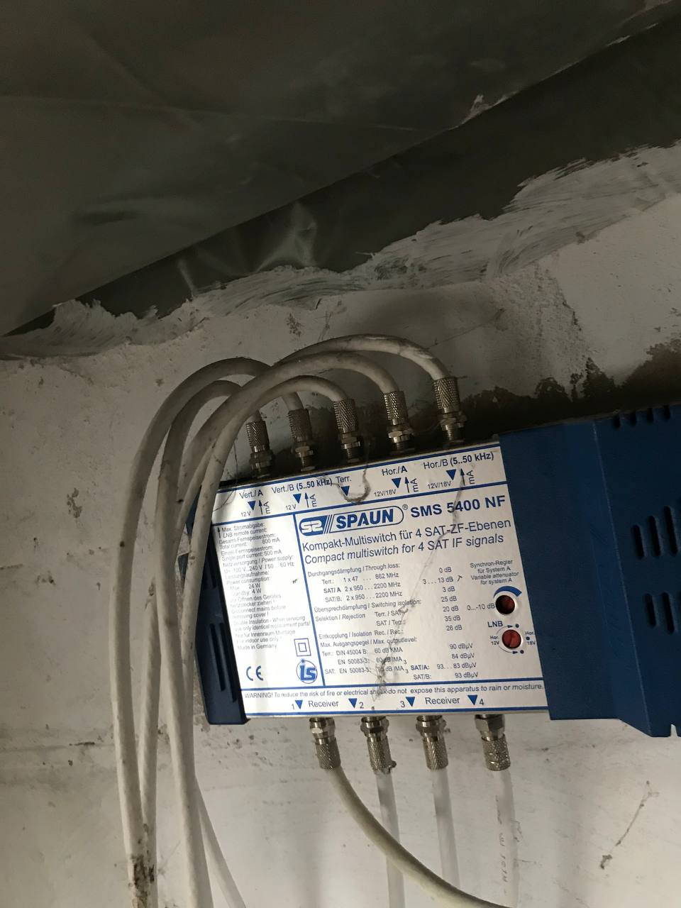

Vom Dach zum Keller liegen 4 hochwertige Koaxialkabel vom 4x LNB zum Keller...

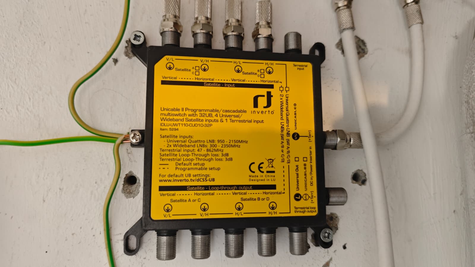

Dort gehen die 4 Koaxkabel in diesen Unicable multiswitch (siehe Bild 1)
Frequenzband hier laut Aufdruck: 950 - 2150 Mhz und Wideband 300-2350 Mhz (keine Ahnung hier)
Von dort geht das eine Kabel in einen Verstärker (siehe Bild 2)
Frequenzband hier laut Aufdruck: 5-2400 Mhz

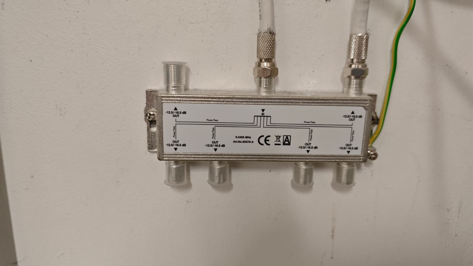

Von da geht dann das Unicable also Koaxkabel in einen Verteiler (sieheBild 3):
In dieser Konfiguration landet mein Unicablesatellitensignal im Wohnzimmer zum "linearen" Ferngucken.
Funktioniert tadellos.
Zum Streamen benutzen wir einen Amazonstick der per DLan Adapter von Devolo sein Internetzugang bekommt. Der Router erhält per DSL auf Telefonkabel auf den Dachboden sein Internetzugang. Wieso?
Weil ich sehr viel im Internet spiele und mein PC im Büro auf den Dachboden (2. Stock sozusagen) steht, daher per DLan runter ins Wohnzimmer (Erdgeschoss).
Durch den Einbau einer Wärmerpumpe wurde mein gesamter Sicherungsschrank umgebaut, seitdem ist das DLansignal offenbar sehr viel schlechter. Auch mit Mesh-WLan usw. keine wirkliche Lösung.
So bin ich hier gelandet.
Meine Idee nun vom Dachboden per Koaxkabel in den Keller zum Wohnzimmer.
Demnach müsste ich ja einen Moca-Adapter oben in die Dose zum Einspeisen haben, das Dachbodenkoaxkabel an den Verteiler Bild 3 anschließen und im Wohnzimmer den zweiten MoCa-Adapter
an der Dose im Wohnzimmer ranfriemeln um das Moca-Signal weiterleiten.
Geht das so einfach?

Mit dem Moca Standard wirst du wahrscheinlich nicht weiterkommen. Der Standard kommt aus den USA und das Frequenzband hat Überschneidungen mit dem SAT Frequenzband, erst recht bei Unicable. Guck lieber mal nach dem G.hn Standard, der ist für SAT, Kabel etc. gedacht. Aber zu Unicable konnte ich nichts finden.
Interessant ist der Ausgang des Unicable-Switches, laut Handbuch: 32 Kanäle/Transponder von 1.210 bis 2.148 MHz, also voll im MoCA-Bereich. MoCA könnte funktionieren, wenn der Multischalter aufm Dachboden wäre und du nur die Kanäle 21 bis 32 deines Unicable-Switches nutzt. Die realistische Option ist also EoC mit G.hn-Geräten wie von Gigacopper, Devolo, Symarix, ...
Istari schrieb:
Überall wird hier noch von Störfiltern usw
Wenn du ein Inselnetz betreibst und keine Verbindung zu einem öffentlichen Kabelnetz hast (wie z.B. von Vodafone) ist ein MoCA Point-of-Entry Filter oder ein G.hn-Hochpass nicht nötig.
Istari schrieb:
habe ich aber nichts über Unicable-Sat-Verbindungen gelesen, da liegen ja alle Transponder auf einem Kabel

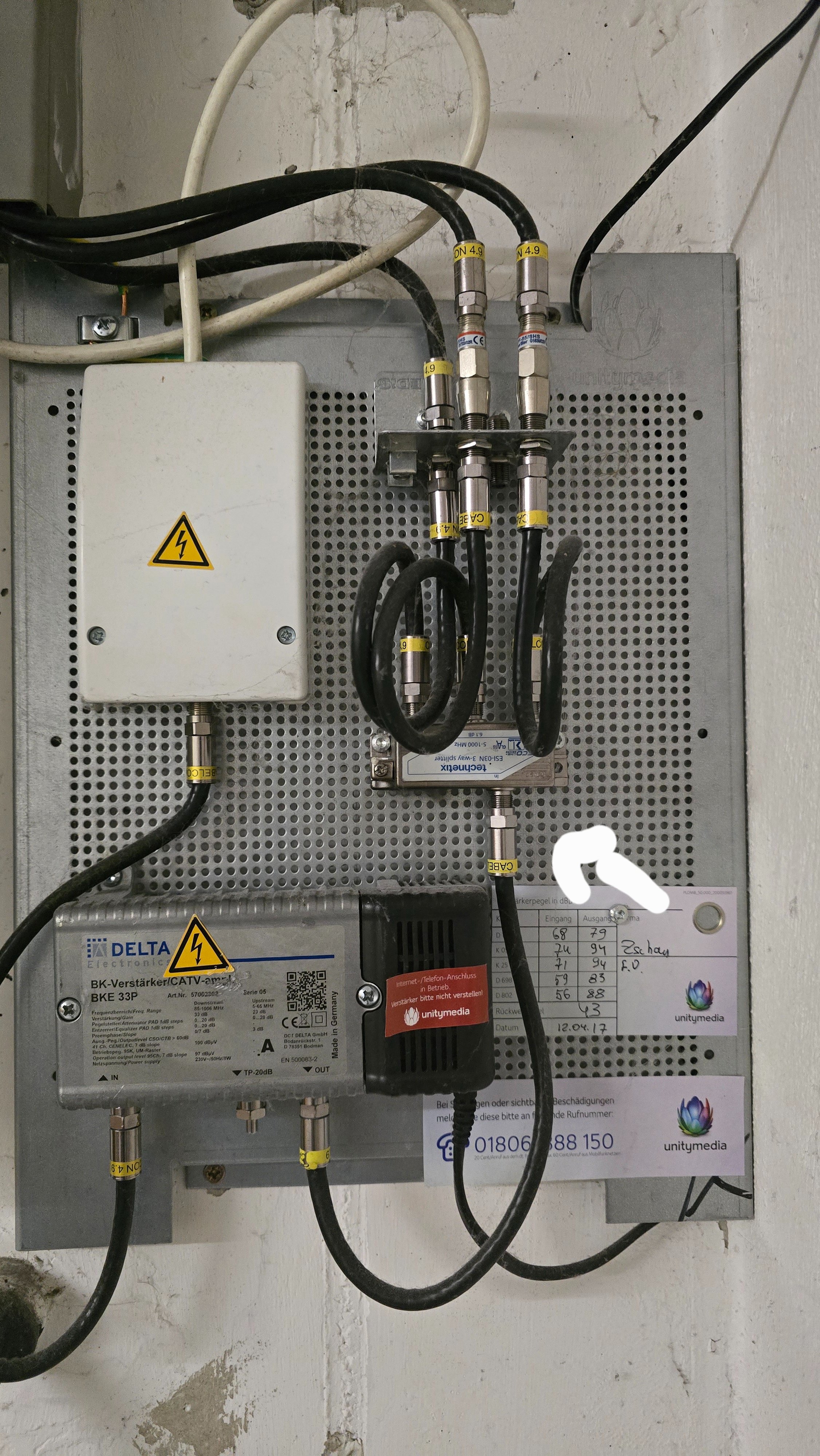

Der vom Sat-Fernsehen belegete Frequenzbereich bleibt auch ungefähr gleich. Bei klassischer Sat-ZF Umschaltung kann man im Gegensatz zu Unicable halt nicht einen Teil des benutzten Frequenzbereiches freischalten.
Auf dem Dachboden bräuchtest du dann eine terrestrische Einspeiseweiche für das G.hn-Signal in eine der vier LNB-Leitungen. Vor dem Multischalter brauchst du wahrscheinlich eine zweite, um das G.hn-Signal wieder aus dem Kabel rauszubekommen und dann in den Terr.-Eingang des Multischalters zu geben.

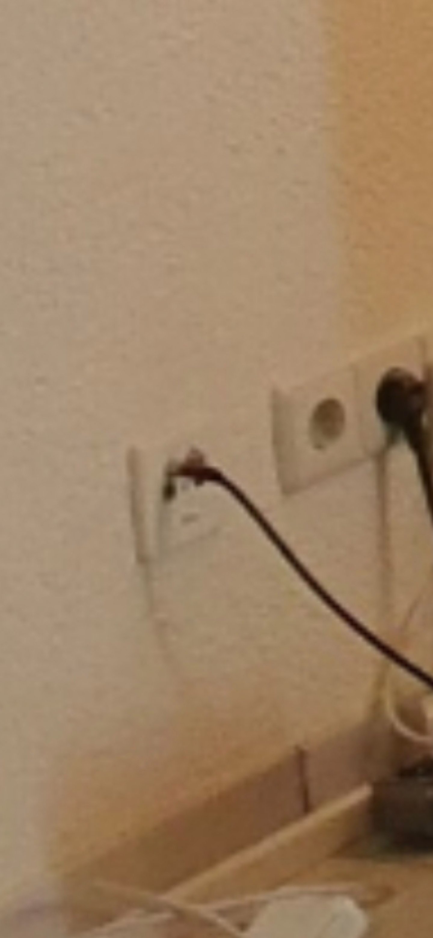

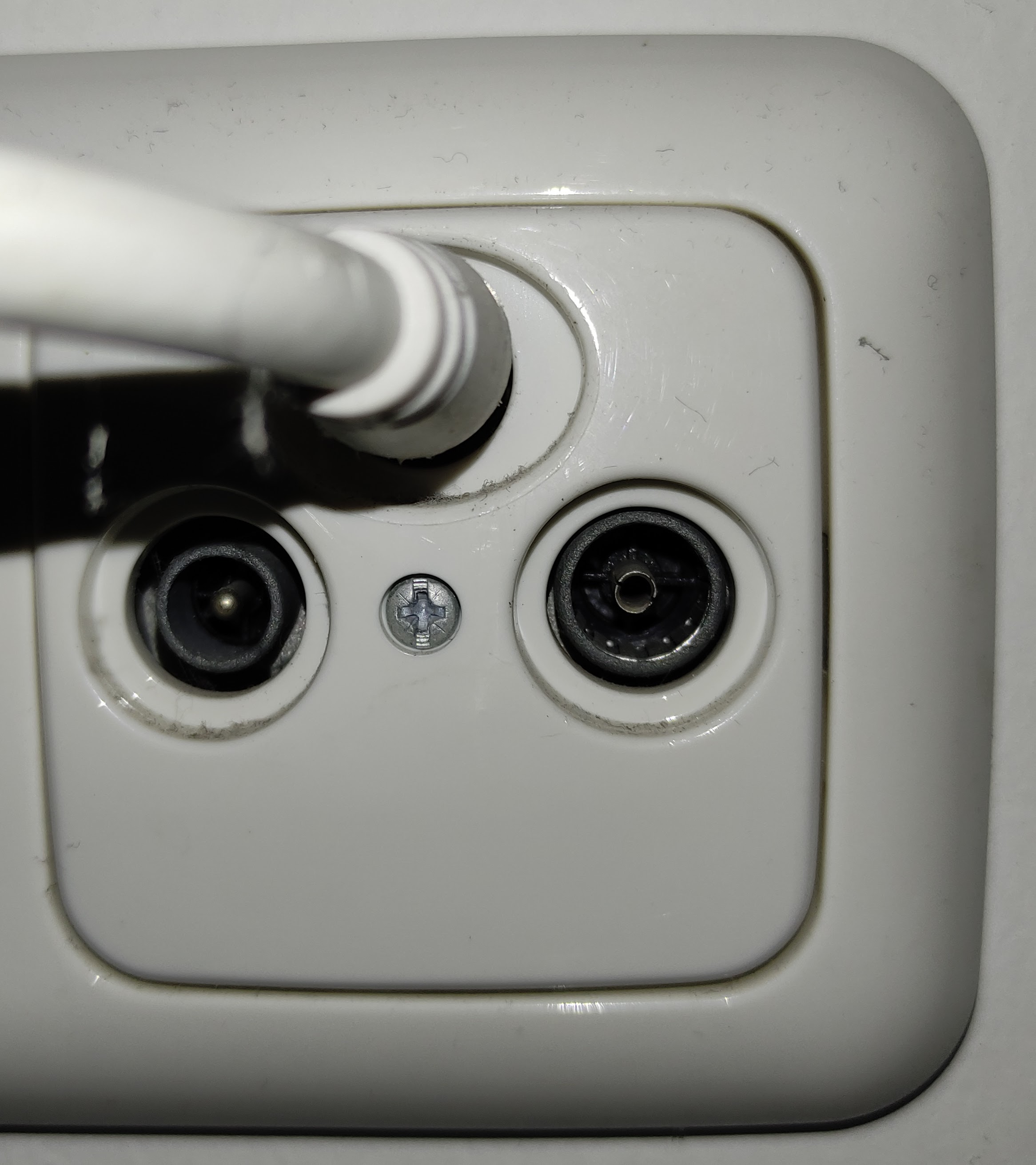

Hast du aufm Dachboden eine TV-Dose oder nicht, das erschließt sich mir nicht so recht. Wenn du an Start und Ziel Dosen hast brauchst du keine Einspeiseweiche.
danke für die schnellen Antworten:
Also ein G.hn-Gerät...auf dem Dachboden habe ich eine ganz normale Fernsehdose. Diese habe ich auch unten im Wohnzimmer. Allerdings funktionierten damals bei der Aufrüstung auf Satellit diese Dosen nicht und das "Inlay" wurde getauscht, damit das Signal auch "durchkommt"...Der Anschluss dann ist aber diese Koaxstecker (wie damals bei Fernseher.....siehe Bild 4 die ist auch im Wohnzimmer).
Also theoretisch nur oben im Dachboden einspeisen und unten im Wohnzimmer wieder abgreifen?

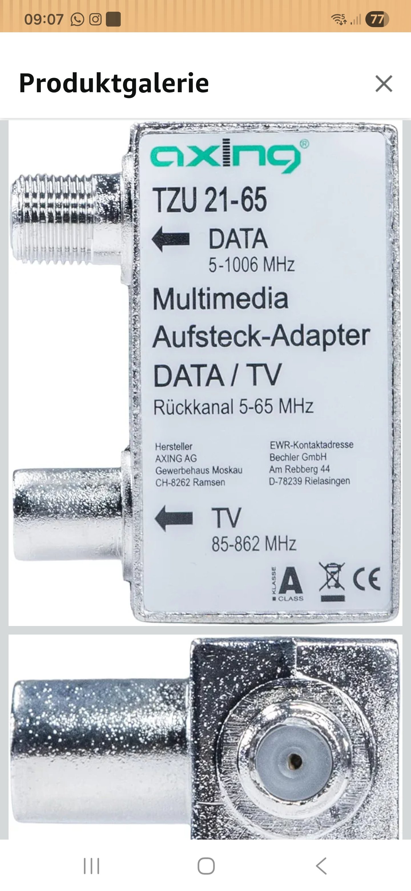

Vor dem Astro habe ich noch diesen Poe Filter verbaut (Kann das ein Problem sein, dass er vor dem Verstärker hängt? Habe gelesen die meisten haben ihn zwischen Verstärker und Splitter).
Beim Preis sehe ich ein Problem ;) Du kannst ihn ja mal am Eingang des 4-fach Verteilers anschrauben.

  • Liegt es an was ganz anderem?
Zu viel Text, zu wenig Bilder. Wie wurde die Anlage ursprünglich errichtet und welche Dosen wurden von Vodafone eingepegelt?
Wenn ich es richtig verstehe, gehen wir über eine 14dB Dose, in einen 8dB-Verteiler rein, und aus dem 8dB-Verteiler wieder raus, auf einen 4dB-Verteiler, wären 34dB (+ unbekanntes Kabel) zwischen den MoCA-Adaptern, also eigentlich ausreichend für Höchstgeschwindigkeit
beni_fs schrieb:
Von 4-fach Verteiler aus? Hast du diese auch offen gehabt oder wo hast du den Abschlusswiderstand montiert?
genau, vom 4-fach Verteiler aus gehen 2 Kabel ins UG. Eins an die Dose mit dem Router (wie schon beschrieben). Und eins in einen anderen Raum. Welche Dose hier genau verbaut ist weiß ich nicht. Ist aber auch nicht relevant, weil sie nicht benutzt wird. Deswegen sind auch die Abschlusswiderstände drauf.
beni_fs schrieb:
Was war da vorher für eine Dose angeschlossen?
Wie hast du die Dämpfung der Dose ausgewählt?
Was spielt es für eine Rolle welche Dose vorher angeschlossen war?
Ich habe einfach im Internet gesucht welche Dosen man für Moca verwenden kann/sollte. Passt die Dämpfung hier nicht?
Vodafone hatte nur die eine Dose am Router verbaut. Über die anderen Dosen im Haus wurde bisher nur TV genutzt.
Der komplette weg ist so:
-> Hausanschluss -> 8db-Verteiler -> 14db-Dose -> 4db-Verteiler -> Router und Moca-Adapter -> den Weg wieder zurück bis zum 8db-Verteiler -> andere 14db Dose
Welche Kabel verlegt sind kann ich leider nicht sagen (sind in der Wand).
Das Internet funktioniert schon aber ist einfach nicht Konstant. Jitter bei Speedtest zwischen 30 und 50ms. Ping ähnlich hoch und immer mal wieder auch Paketverlust.
Wenn man kein Messgerät hat, und eine funktionierende Anlage vor sich hat, dann verbaut man i.d.R. eine Dose mit den gleichen Dämpfungswerten.
Keine Ahnung, was war denn vorher verbaut und wie sehen die Pegelwerte aktuell aus?
War das schon vor dem Dosentausch so? Wie sehen die Modemwerte aus?
Bei der Dose ist die Durchgangsdämpfung und nicht die Auskoppeldämpfung zu rechnen.
Zeig mal zwei Screenshots aus dem MoCA Adapter zu den Verbindungseigenschaften, vielleicht führt das schneller zum Ziel.

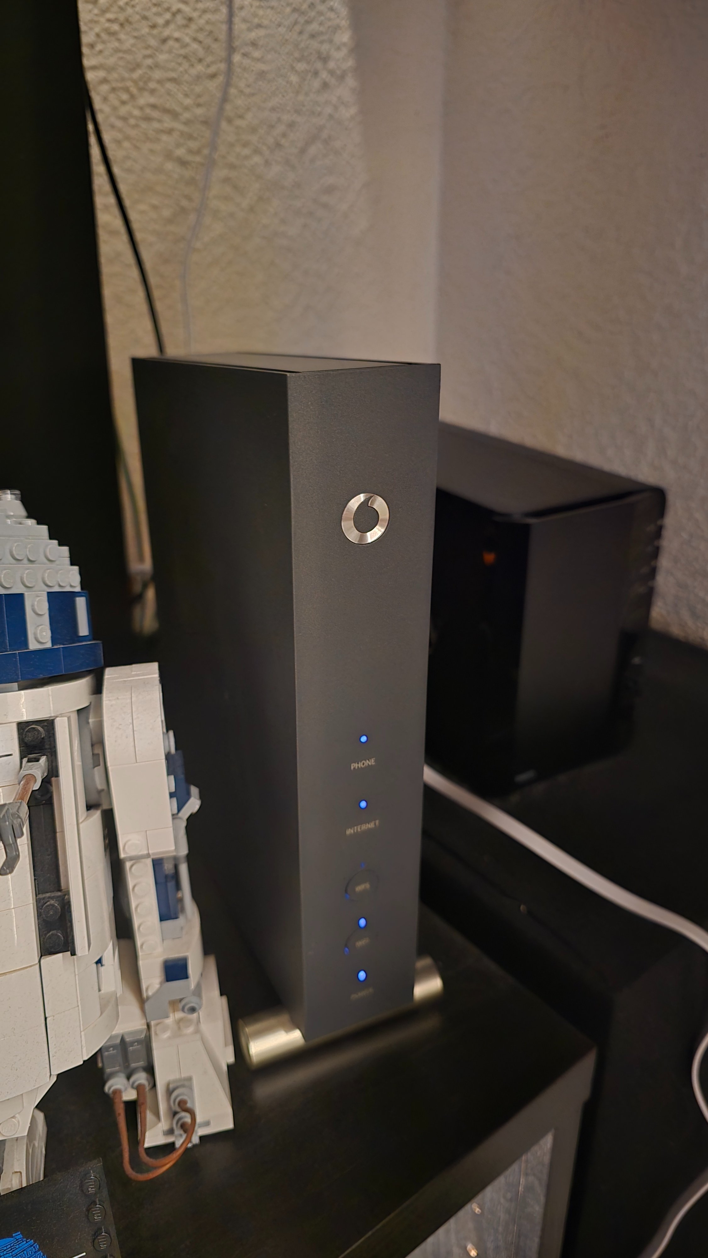

Hallo, sehr interessanter Thread, danke für die vielen Inputs ❤️ möchte nun auch auf die Moca Lösung gehen und das Internet über die Kabelleitung verteilen.
Wir haben seit 2017 Internet über Vodafone Kabel.
Der Techniker meinte damals wir sollen uns EINEN Platz aussuchen für den Router, und dort kann er alles anschließen. Er hat dann dort eine Dose mit 2x Data angeklemmt, (sorry für das unscharfe Bild) von da aus geht ein Coax Kabel zum Router.
Wie könnte ich da nun Internet für alle anderen Coaxdosen im Haus einspeisen?
Meine Idee war:
-Das Kabel dass bereits von Data 1 in den Router geht, lassen.
-GoCoax Box kaufen, diese per Lan an den Router, und ein Coax Kabel von der GoCoax Box in den zweiten Data Anschluss derselben Dose wieder rein.
- Eine zweite GoCoax Box kaufen, im Wunschzimmer platzieren und dort an den Data Anschluss der TV/Sat Dose. Dann wieder per Lan Kabel raus an PC usw.
Leider haben die anderen Zimmer noch die klassischen Dosen mit 2 Anschlüssen (Tv/Radio), dort würde ich einen Adapter draufstecken damit ich einen Data Anschluss habe, bspw den Multimedia Aufsteckadapter.
Sind meine Gedanken so richtig?
Haben so viel durch, mit Dlan, Repeatern usw, und alles war Müll 😑
P.S. Muss ich an der Vodafone Verkabelung, dort wo ein weißer Pfeil ist einen POE Filter setzen? Wir wohnen in einem Einfamilienhaus.
Bitte um Hilfe. Grüße
