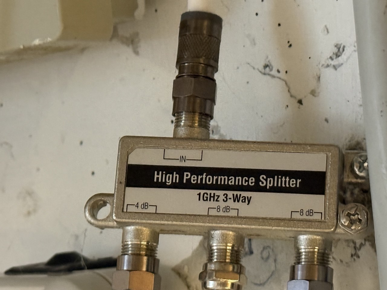

Hi!
Ich würde hier mal nachfragen, da es so scheint als ob man sich hier zum Thema Moca gut auskennt.
Ich bin eher ein Newbie was das Thema angeht, habe bei meiner Oma nur mal 2 Moca Adapter an den alten Sat Dosen installiert und glücklicherweise hat es direkt funktioniert (dachte schon das LNB würde vielleicht blocken), so musste ich auch nichts mehr groß machen, war also ziemlich plug and play.
Jetzt wollte ich das ganze Zuhause auch mal installieren, da ich gerne aus dem OG (da steht der Router) eine Lan Verbindung in den Keller einrichten wollte.
Nun das Problem: Wir haben einen Vodafone Cable Gigabit Anschluss, als ich nun also versucht habe oben im OG an die dort verbaute Dose (Bild 1) über den TV Anschluss das Moca Gerät anzuschließen (btw ein Kiwee Broadband Gerät) und im Keller einfach nur an ein dort lang gezogenes Koaxkabel das Gegenstück anzustecken, haben sie sich gefunden, jedoch hat die Internetverbindung darunter MASSIV gelitten! Die FritzBox hatte Probleme eine Verbindung zum Internet aufzubauen, wodurch das gesamte Internet ausgefallen ist. Durch Abstecken der Moca Geräte ging wieder alles.
Also habe ich auf der Seite des Geräts nachgelesen, dass man für DOCSIS Verbindungen nur die Frequenzen ab 1400Mhz nutzen soll und nur das D-Band High aktivieren soll. Das habe ich also direkt versucht, doch leider ohne Erfolg - ab diesen hohen Frequenzen bauen die zwei Adapter einfach keine Verbindung auf.
Ich habe verschiedenste Konfigurationen probiert und festgestellt, dass eine Verbindung zwischen den beiden Geräten nur möglich ist, über Frequenzen im Bereich von 1150Mhz bis ca. 1250 Mhz (gesehen in der Weboberfäche, nur bei diesen Frequenzen kamen Verbindungen zustande), was die Internetverbindung der FritzBox aber eben massiv behinderte.
Also habe ich gedacht es liegt vielleicht an einem im Keller verbauten Splitter, dass dieser womöglich die Frequenzen ab 1400Mhz nicht durchlässt, und siehe da, nachdem ich die Stelle des Internetanschlusses gefunden habe (schwer zugänglich), habe ich tatsächlich einen Splitter gefunden, der auf 1000 Mhz limitiert. (Siehe Bild 2)
Ich hab gedacht es lässt sich fixen, indem ich diesen einfach austausche, also neuen Splitter gekauft und auch noch einen PoE Filter installiert, direkt nochmal versucht doch leider finden sich die beiden Moca Geräte immer noch nicht im Frequenzbereich ab 1400Mhz.

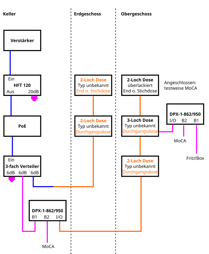

Wie das Setup im Keller allgemein aussieht:

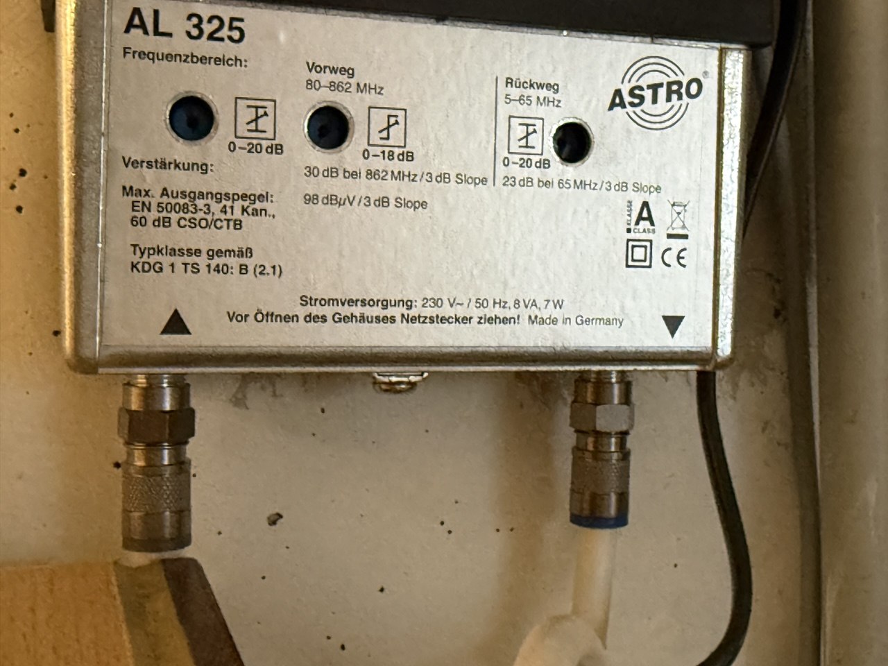

Vom Kabelanschluss führt ein Kabel zu einem Astro AL 325 Verstärker (Bild 3), dieser ist mittels eines Kabels erst an einen Astro HFT 120 Abzweiger (Bild 4) angeschlossen, nach diesem folgt nun der neu verbaute PoE Filter, welcher an den Input des neuen Splitters angeschraubt ist, und alle 3 alten Koaxkabel sind dann wiederum an dessen Outputs angeschlossen.
Ich verstehe nicht, was jetzt noch Probleme bereitet, das Einzige was ich mir vorstellen könnte ist, dass es vielleicht an der Dose liegt, kann es sein, dass diese die Moca Frequenzen blockiert?

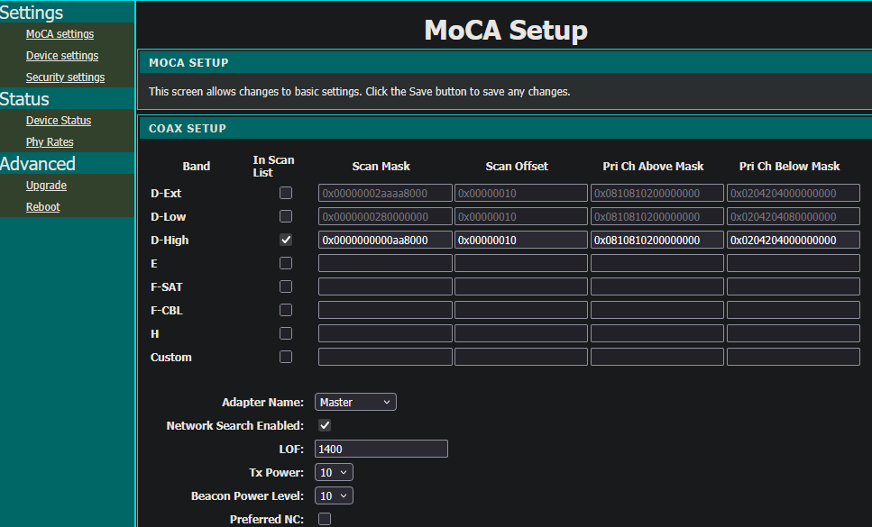

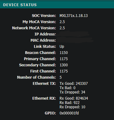

Ach ja und bzw, hab mal meine Settings auch als Bild geteilt (Bild 5), so hieß es, dass es konfiguriert werden soll, doch leider funktioniert es nicht.

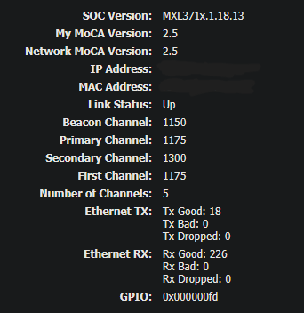

Edit: Hier nochmal auch screenshots von den Connection Details und Speeds, wenn sich die zwei Adapter finden. Testweise mal nochmal das ganze Spektrum freigegeben, sie finden sich direkt auf 1150 Mhz aber das Internet geht auch sofort mit down, keine Internetseite mehr erreichbar.
Außerdem sind die Speeds zwar schon besser (denke dank des PoE Filters), waren vorher ungefähr die Hälfte, dennoch meilenweit von eigentlichen Moca Top Speeds entfernt. Ich verstehe einfach nicht woher diese Verluste kommen.
Das war jetzt mal testweise nicht im Keller sondern direkt bei mir im Zimmer, auch im OG an der TV Dose (Bild von der TV Dose auch angefügt, leider nichts zu erkennen.)

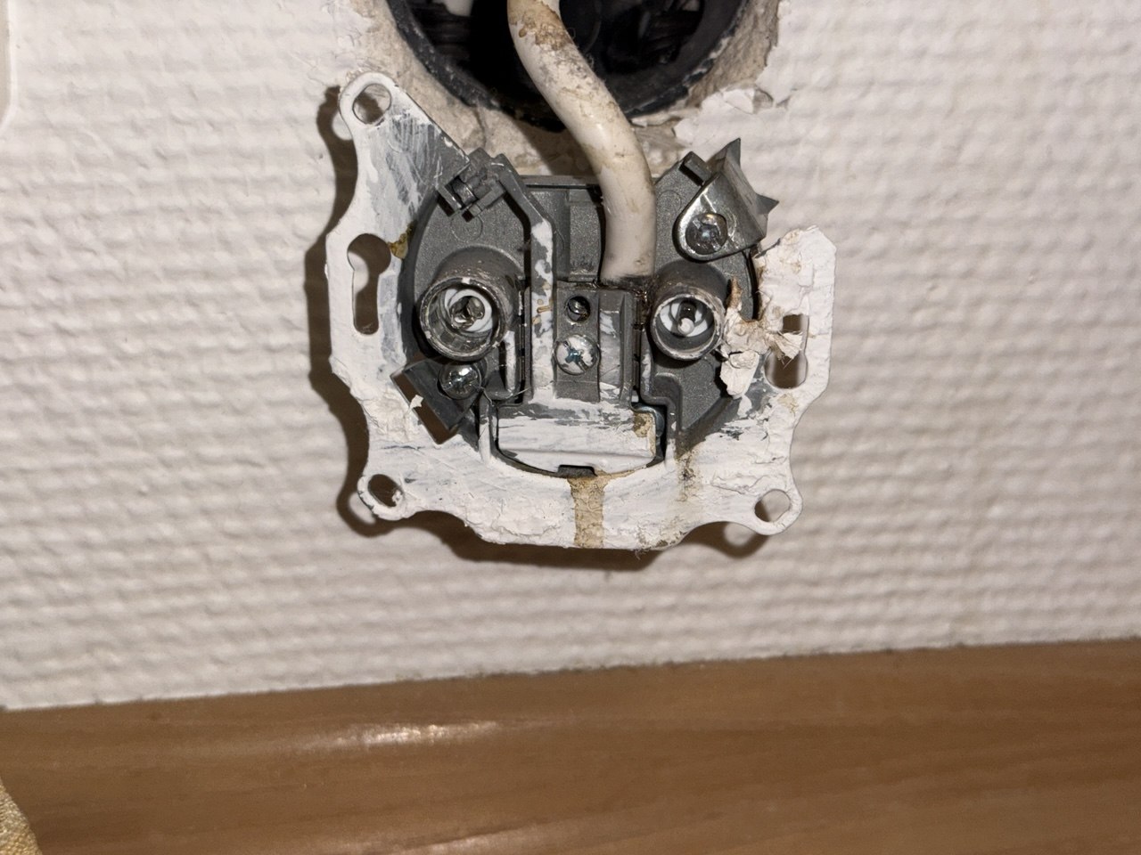

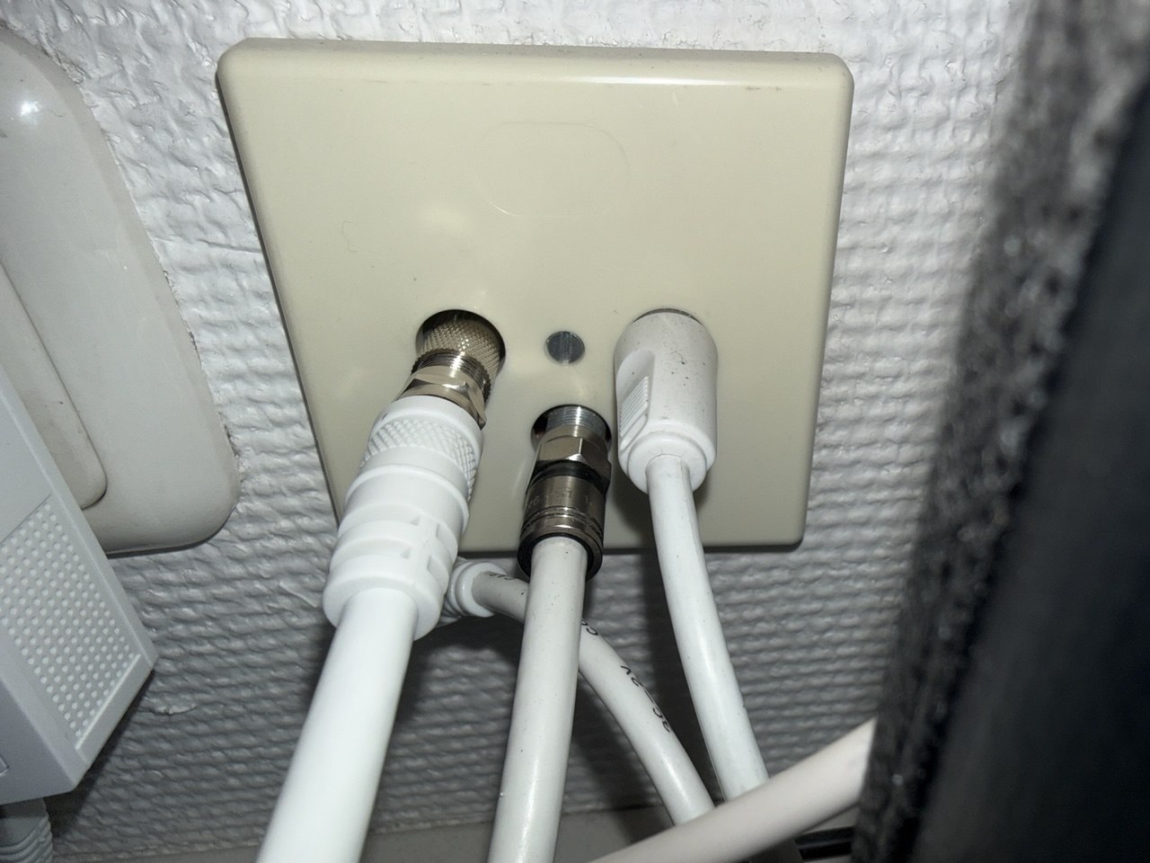

Kann sein. Mal den Deckel abschrauben und das exakte Modell nennen. Wir hatten hier im Forum mal den Fall das eine Gigabridge (die nie am Kabelanschluss nutzen!) am Radio-Anschluss Bombe lief, am TV-Anschluss grottig, weil ein Hochpass drinne war. Ob/Was gefiltert wird, muss man im Datenblatt der Dose schauen.

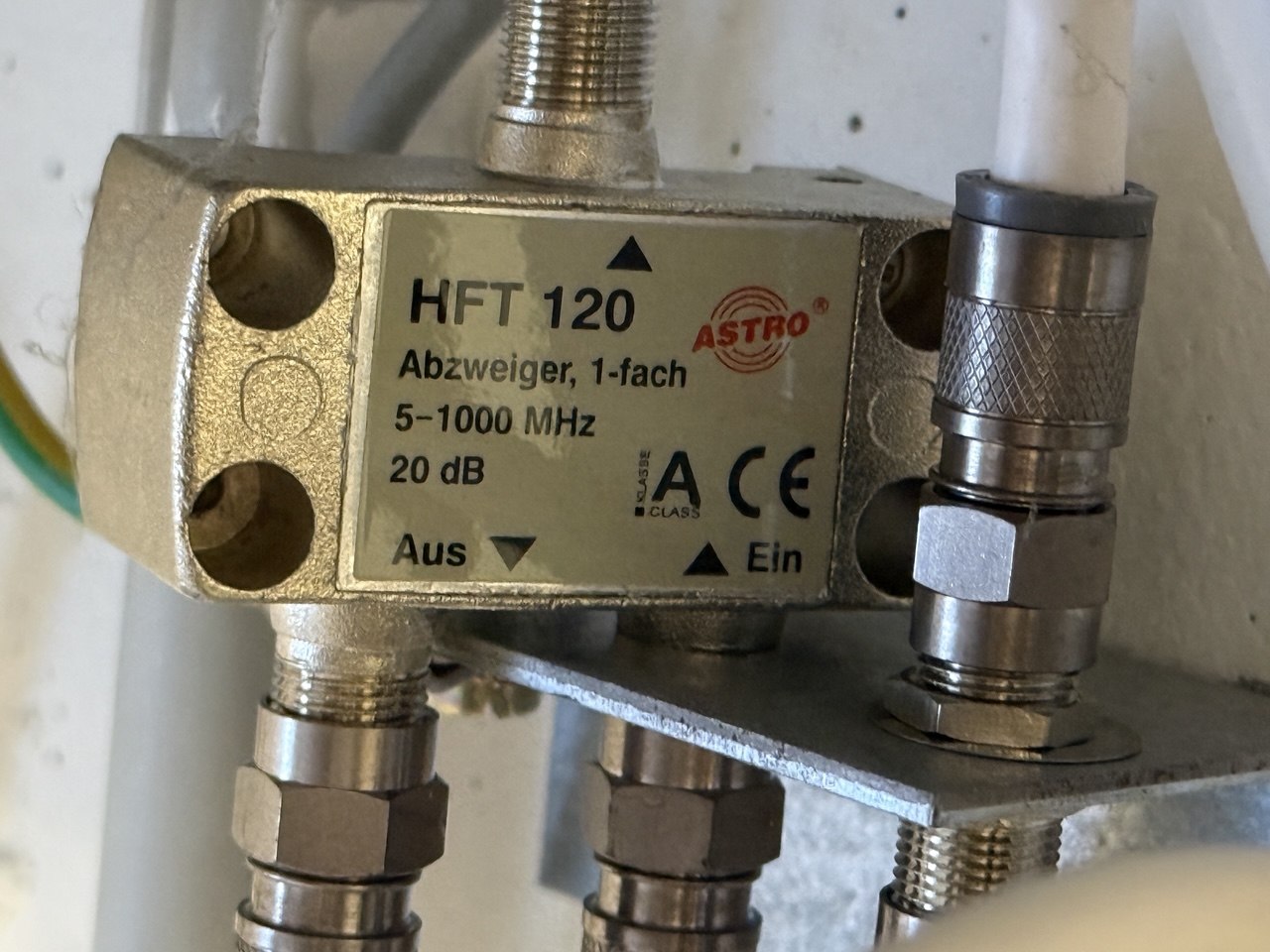

Da sind nur Aus- und Eingang belegt? An dem 20dB Abzweig ist nichts aufgeschraubt?
Tatsächlich, nur an den als Ein und Aus markierten Stellen sind Kabel angebunden, und zwar vom Verstärker zum von mir eingebauten, neuen PoE Filter/Splitter.

Hab meinen initialen Post nochmal ergänzt mit Screenshots von der Web-Oberfläche und einem Bild der Dose sowie beschrieben wo das ganze getestet wurde, kurz gesagt im Zimmer nebenan, aber auch schon im Keller, wo es eigentlich hin soll, dort gleiches Problem, wenn sie sich finden massive Störungen (bei 1150 Mhz) und ab 1400 Mhz (bzw eigentlich sogar schon drunter) finden sie sich gar nicht mehr. Eigentlich finden sich die zwei Geräte nur zwischen 1150 und 1275 Mhz ca.

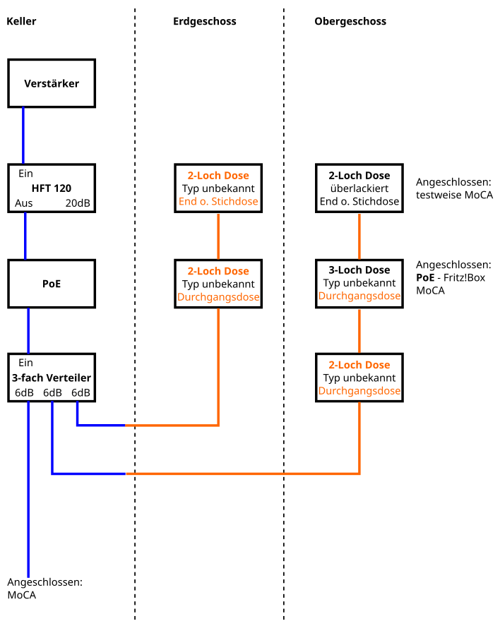

beni_fs schrieb:
Und wo war das im Testaufbau angeschlossen?
Also ich habe soeben nochmal einen Test gemacht, so wie es am Ende auch sein sollte, oben im OG an der Fritzbox und mal unten im Keller direkt an das Kabel, an welches das Gerät letztendlich angeschlossen werden soll.
Der PoE Filter ist absolut essenziell, zwischen verbaut und nicht verbaut liegt Faktor 2, also statt nur 550-600 bekomm ich mit dem PoE Filter eine Verbindung mit PHY Rates von 1100-1200. Noch immer viel niedriger als eigentlich möglich sein sollte aber dennoch eine drastische Steigerung. Wie ich die Speeds aber noch höher bekommen kann keine Ahnung.
Weiterhin ist aber nur ein Aufbau auf der Frequenz 1150 Mhz möglich, was wie bisher meine komplette Internetleitung lahm legt. Die FritzBox kommt gar nicht auf das Moca Signal klar und kann keine Verbindung mehr zum Kabelanschluss aufbauen (Ständig neue Synchronisationsversuche).
Auch habe ich festgestellt, dass die Dose oben, an welcher die FritzBox und der Master Moca Adapter dran hängen das Moca Signal über den Radio Port GAR NICHT durchlässt, eine Verbindung über diesen ist einfach absolut nicht möglich, der linke hingegen, für TV lässt es wohl schon zu einer Verbindung kommen, da frag ich mich jetzt halt, ob dieser Port aber nicht dennoch auch die Leistung stark dämpft.

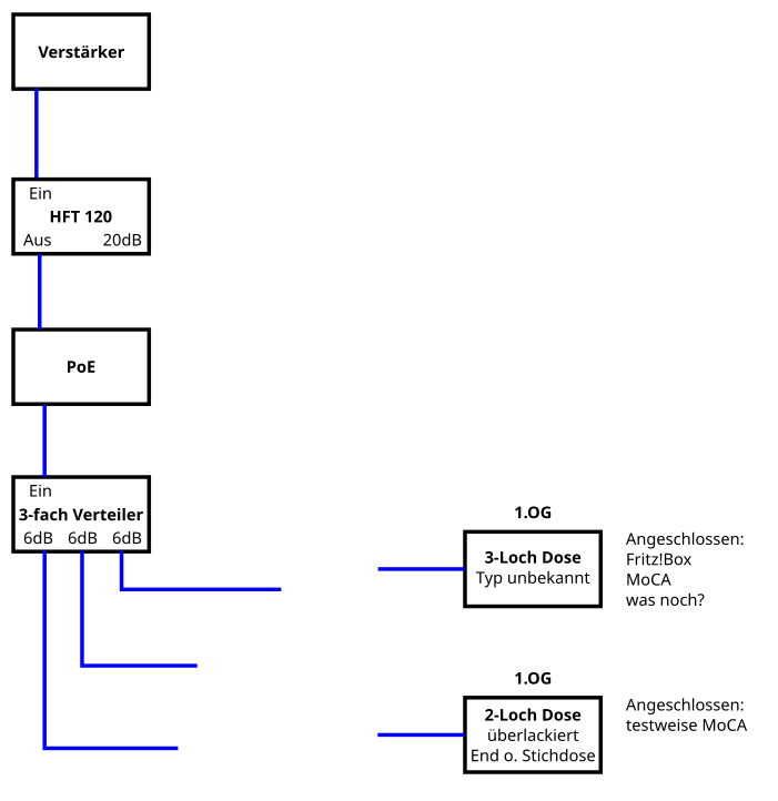

Bitte genau bezeichnen wo. Aufgrund der bisherigen Beschreibung habe ich folgendes Bild:
Wo im Keller soll der MoCA Adapter hin? Wenn der am 20dB Ausgang des HFT120 angeschlossen wäre, wäre keine Verbindung möglich (20dB + PoE). Wenn der Anschluss vor dem 3-fach Verteiler erfolgen würde, haut der nur mit 6dB oder 6+6dB rein. Die Position ist wirklich relevant.
Ein Kabel? Wie sieht das aus? Oder ist da ne Dose, welcher Typ?
Deckel abschrauben, Foto machen mit Typenbezeichnung. Auf dem Bild sind vier Kabel zu sehen. Entweder man tauscht die 3-Loch Dose gegen eine passende 4-Loch Dose (vorher den genauen Typ ermitteln) oder man schraubt an den F-Anschluss wo die Fritz!Box ist einen Sat-Diplexer (wird hier als 2-Fach Verteiler mit eingebautem PoE-Filter genutzt. Jumperkabel nicht vergessen, wenn man keine rumliegen hat).
Mischst du die Screenshots aus verschiedenen Tests? Bei Moca Connection Details stehen 5 Kanäle. Das Bild Moca Speeds passt aber gar nicht dazu, da müssten dann 2.500 bis 3.000 in den schwarz hinterlegten Feldern stehen

Welche Bauteile sind denn noch verbaut? Du hast einen 3-fach Verteiler, hast du auch nur drei Dosen (oder lose Kabelenden)? Wenn mehr, wo sind die (x Dosen KG, y Dosen EG, z Dosen 1.OG, ...)
[IMG]https://www.computerbase.de/forum/attachments/1777628379355-png.1725817/[/IMG]
Absolut korrekte Skizze, genau so siehts aus.
Am 20dB Ausgang des Abzweigers ist nichts angeschlossen.
Es sind außerdem nur drei weitere Kabel unten im Keller angeschlossen, alle drei am neu gekauften dreifach Splitter. Zwei Kabel davon gehen vermutlich hoch ins Haus und ziehen sich dort durch das EG und OG. Das dritte Kabel bleibt direkt im Keller. Liegt einfach nur an einer Stelle parat, war wohl mal gedacht um einen TV Anschluss zu haben. Somit kann man sagen, dass der Moca Adapter direkt nach dem 3 Fach Splitter an einem der drei Kabel angeschlossen wird.

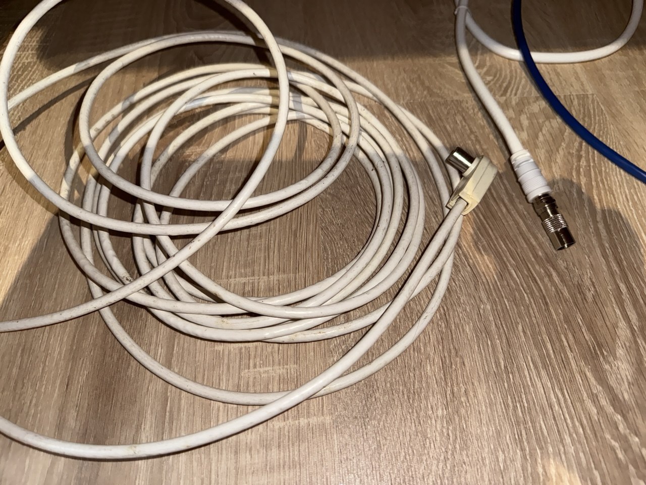

(Siehe angefügtes Bild) Wie gesagt einfach nur eine Rolle an Kabel. Keine Ahnung was das für ein Typ ist, es ist aber nicht ganz so dick wie zB das beim Adapter beiliegende Kabel.
Eben nicht, genau das ist es ja. Die Adapter verbinden sich nur auf 1150 MHz Frequenz, was ja wiederum mein Internet komplett lahm legt. Wenn sie sich aber mal verbinden, dann eben auch nur mit diesen niedrigen Speeds, und das ist schon doppelt so viel wie zuvor, ohne PoE Filter waren es gerade mal 500.
Wie oben schon beschrieben, alles am 3-fach Splitter dran. Von dem gehen zwei Kabel in der Wand vermutlich nach oben. Im Keller haben wir keine Dosen und eben nur das einzelne Kabel, wo der Adapter angeschlossen wird. Wir haben 2 Dosen im EG soweit ich das richtig aufm Schirm hab, werden aber nur für TV genutzt, und dann haben wir noch 3 im OG, zwei davon auch wieder nur für TV (an der einen habe ich zB auch teilweise ein wenig getestet, das ist auch die, von der ich ein Bild gepostet habe und welche in deiner Skizze auch eingezeichnet ist.), an der dritten hängt eben die FritzBox, das ist die andere Dose von der ich ein Bild geschickt habe und die, die ebenfalls in deiner Skizze eingezeichnet ist.
Die Bezeichnung kann ich später mal noch prüfen, muss gleich noch los. Aber an sich meinst du es wäre besser den einen F Anschluss für beides zu nutzen, FritzBox und Moca Adapter, mittels so eines Splitters, welcher gleichzeitig sogar schon die Frequenzen Filter. Könnte eine gute Idee sein, ich nutze ja derzeit den TV Anschluss der Dose für den Moca Adapter. Gegen die Interferenz der beiden Signale hab ich jetzt aber mal testweise einen weiteren PoE Filter bestellt, muss mal dann schauen ob das vor der FritzBox angeschraubt vielleicht wirklich hilft, dass nicht immer die Kabelverbindung unterbrochen wird.

EDIT: Gerade festgestellt, dass ich vergessen habe das Bild vom Kabel beizufügen.
Das ist ein Problem 🤪 da in meiner Skizze Lücken sind. Aufgrund deiner weiteren Beschreibung habe ich mal folgende Annahme getroffen. Hierzu müsstest du einmal die ganzen Wände aufkloppen um den Leitungsweg nachzuvollziehen (dasn Scherz).In der Skizze sind meine Annahmen Orange.
Der darauf befindliche Stecker ist nicht ganz optimal. Benötigst du die Länge des Kabels oder kann der MoCA-Adapter auch beim 3-fach Verteiler positioniert werden?
Mei wie's tatsächlich aussieht keine Ahnung, ich kann auch nur Annahmen treffen, die Skizze sieht aber sinnig aus, ob das tatsächlich so ist kann ich aber auch nicht bestätigen.
Eigentlich schon, ich mein wenn das Kabel das Problem WÄRE könnte ich vielleicht den MoCA Adapter in den anderen Raum umlegen, andererseits ist mir aber die Position wie jetzt gerade schon lieber, da ich von da aus bessere Wireless Verbindung habe und auch viel einfacher eine LAN Verbindung legen kann.

Du hast zwar fast die volle Leistung auf einem MoCA-Kanal (620 von 700), aber die Gesamtbandbreite aller Kanäle zusammen passt nicht. Und wenn du nur die höheren Frequenzen einstellst geht es gar nicht. Das deutet darauf hin, dass die Dämpfung in einem guten Bereich liegt, die Länge/Qualität der vorhandenen Kabel also erst mal nicht problematisch ist.
Dein Kellerkabel hat Belling Lee Stecker, die sind für hohe Frequenzen nicht so gut geeignet (nicht auf die Kabelimpedanz angepasst, weshalb Sat-Fernsehen und Kabelmodems mit F-Technik angeschlossen/schraubt werden). Testweise den MoCA-Adapter ohne die ganzen Adapter direkt mit dem F-Kabel an den Verteiler schrauben und schauen was die Adapter sagen. Wenns das Kabel/der Stecker war, ordentliches Kabel mit F-Stecker in der nötigen Länge bestellen.
Als nächstes gucken wir zur Multimediadose an der Fritz!Box:
Fl0Bert schrieb:
Jetzt könnte ich um beide Geräte an den F Anschluss anzuschließen auch den MoCa Adapter anschließen und dann die FritzBox am zweiten Anschluss des MoCa Geräts anstecken, um so das Signal weiterzugeben und nur den F Anschluss zu verwenden.
Da hab ich gar nicht dran gedacht. Meine goCoax haben keinen TV-Durchleitanschluss und bei den anderen wo ich bisher ins Datenblatt geschaut habe, warem am TV-Durchschleifanschluss die niedrigen Frequenzen fürs Modem rausgefiltert. Laut der Herstellerwebseite kannst du die Fritz!Box aber am TV-Port deines Kiwee-Adapters betreiben, da dort 5 bis 1.002 MHz anliegen (und da du 5-803 MHz brauchst, passt das).
Wenn das nicht hilft:
  • Dose aufschrauben und Typenbezeichnung durchgeben
  • nach der Sat-Schüssel gucken
Fl0Bert schrieb:
Meinst du ich brauche überhaupt das Sat Diplexer Setup? Abgesehen jetzt mal von dem im Keller, brauch ich wirklich einen oben bei der FritzBox?
Oben an der Fritz!Box wahrscheinlich nicht, war mir wie gesagt so nicht bewusst. Wenn du einem im Keller setzen würdest, könnte die Kanalbandbreite von den aktuell 620/629 MBit/s brutto Kanalbandbreite auf 700 kommen, da die Dämpfung zwischen den Adaptern reduziert wird. Wenn du allerdings mit den anderen Maßnahmen auf 5 volle Kanäle kommst, wären wir auch schon bei 5x 620 = 3.100 Mbit/s brutto = 2.170 MBit/s netto (was viel besser ist als 2x 700).
@beni_fs Hey, sorry für die späte Antwort, ich hatte einiges um die Ohren.
Ich hab mich jetzt nochmal nen Nachmittag kurz drangesetzt und was getestet:
Direkt am Verteiler im Netzwerkraum unten im Keller läuft die Moca Verbindung tatsächlich viel schneller mit ca 2000mbits, dadurch kommen im Grunde volle speeds durch, ca 900 im Download was bei mir ungefähr Maximum is +-50mbits.
Heißt, die Einbuße an der Stelle, wo ich das gerne aufbauen wollen würde kommen entweder durch Kabel oder durch den Aufsatz. Kann es sein dass der Belling Lee Anschluss solche Einbuße verursacht und könnte ein Tausch auf einen normalen F Stecker das ganze fixen oder muss es am Kabel liegen? Das gesamte Kabel neu ziehen ist es mir die ca 250mbits mehr nicht wert und im Netzwerkraum würde ich ungern das Ganze aufstellen, da es dort keinen guten Platz dafür gibt.
Danke für deine Hilfe bis hierhin, ich bin dann soweit denk ich mit meinem Setup zufrieden! :)
Die Theorie sagt, dass es am Stecker liegen kann (oder an nem schlechten Adapter, da ist mir schonmal was rausgebrochen). Eigentlich empfiehlt man ja keine F-Selbstinstallationsstecker, aber ein Cablecon Self Install F-Stecker sollte weit besser sein, als ein geschraubter alter Belling Lee. Dazu müsstest du mal einen Belling Lee Stecker öffnen/abschrauben und den Durchmesser des Dielektrikum messen.
In diesem Bild ist die Schirmung nach hinten gestülpt und das Dielektrikum (das innere weiße) liegt zum messen mit nem Messschieber frei. Bei einem Dielektrikums-Durchmesser um ~3,6mm wäre es Cablecon 3.9. Bei ~4,7mm wäre es der Cablecon 4.9 und bei ~5.0mm der Cablecon 5.1. Bei den Self Install Varianten wird keine Kompressionszange benötigt, ein gutes Cuttermesser müsste reichen.
Wenn das Kabel geknickt ist, kann es auch daran liegen (ich hab hier nen Beipackzettel von nem Antennenkabel, wo drauf steht, nicht enger als ne Mineralwasserflasche biegen). Da auf deinem Bild das Kabel recht lang aussieht, könnte man das zur Not auch etwas kürzen. In der Firma hatten wir mal eine Knickstelle, da hat der Vodafonetechniker die Schadstelle aus dem Kabel ausgeschnitten, zwei Stecker montiert und ne Kupplung dazwischen, der wollte auch kein Kabel neuziehen 🤪

Wäre zu vermuten, wenn Vodafone das Signal liefert. Wenn man den Deckel abschraubt kann man anhand der Produktbezeichnung den genauen Dosentyp ermitteln (vorausgesetzt der Maler hat das nicht alles geweist).
