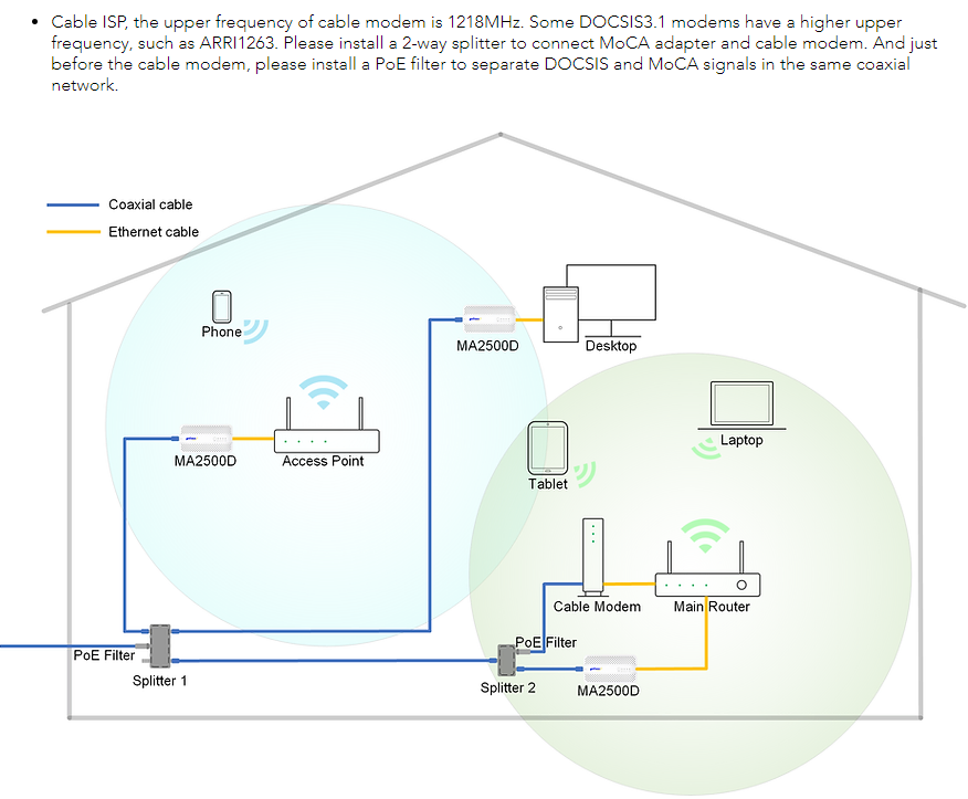

Bildquelle: MoCA Alliance
Brutto liefert ein Kanal maximal 700 Mbit/s, netto sollen es noch 500 Mbit/s sein (70% Netto vom Brutto). Durch die Bündelung können wir also im Bestfall 2.500 Mbit/s erreichen, was für Full-Duplex Gigabit ausreicht oder 2,5 Gbit/s in einer Richtung.​

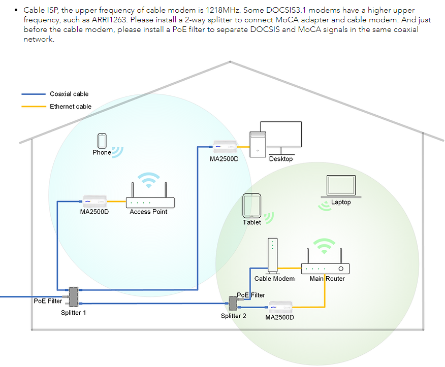

Für die optimale Leistung sind drei Dinge Voraussetzung:
  • Kabelnetz „nur“ bis 1.002 MHz ausgebaut (hat das überhaupt schon jemand aktiv in Deutschland?)
  • Point of Entry Filter hinter dem Verstärker (ist ne Bandsperre)
  • Anschlussdosen mit Frequenzdurchgang bis mindestens 1.675 MHz
Bildquelle: goCoax

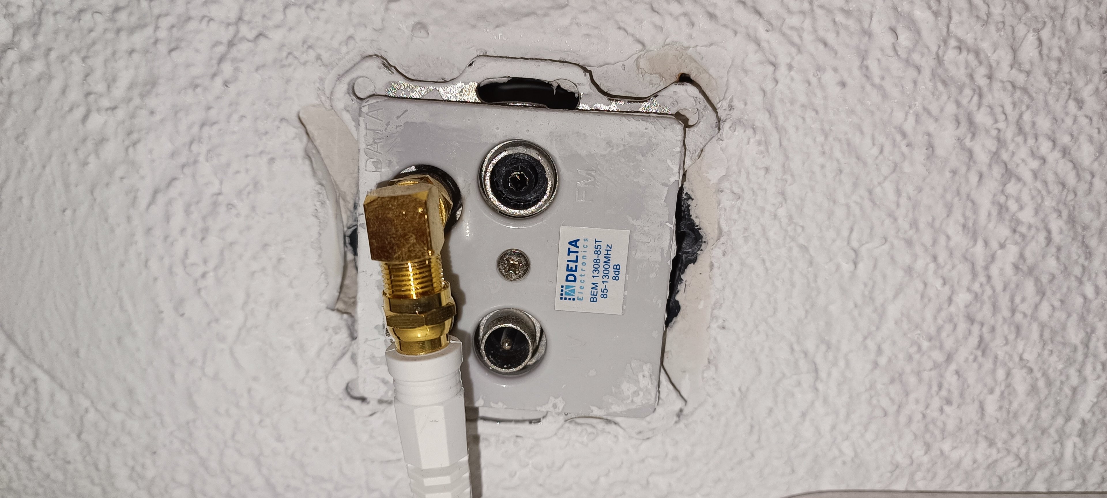

Meine Multimediadosen sind btv MMD 20A und MMD 17A die nur bis 1.006 MHz spezifiziert* sind. Die genaue Kabellänge zwischen den Dosen und das Kabelfabrikat (34 Jahre alt) sind mir nicht bekannt. Alleine die Dämpfung durch die Dosen beträgt 20 + 17 = 37 dB. Als gutes Koaxial-Kabel wird gerne das Kathrein LCD 111 empfohlen, was garantiert nicht zur Anwendung kam. Ich nehme daher mal das dünnere, aber auch noch gute, Ören HD 103 (auch weil bei diesem die Dämpfung bei 1.500 MHz dokumentiert ist) als Vergleich zur Hand. Bei angenommen 25m zwischen diesen Dosen hätte das Ören HD 103 eine Dämpfung von 6,5 dB bei 1.500 MHz, womit wir bei 37 + 5 = 43,5 dB Dämpfung zwischen den MoCA-Adaptern wären. Auf @h00bi s Hinweis hab ich noch etwas weiter recherchiert, dazu aber später mehr. Und mein Point of Entry Filter ist noch in der Post, die goCoax Adapter wollte ich aber dennoch schnellstmöglich ausprobieren. Einige werden das kennen :D Et voilà trotz nicht optimaler Voraussetzungen geht es ziemlich passabel, sagt zumindest iperf. Die Angabe Netto = 70% von Brutto passt nicht schlecht. Die Adapter haben mir angezeigt, dass in die eine Richtung 2.000 Mbit/s brutto möglich sind und in die andere Richtung 900 Mbit/s brutto. 930 Mbit/s netto mit iperf am Gigabit-LAN Anschluss sind gemessen, in der schwachen Senderichtung (ist vlt. der fehlende PoE Filter Schuld?) kamen noch im Schnitt 650 Mbit/s raus, was den beworbenen 70% Netto vom Brutto entspricht.
*Was heißt spezifiziert? Nun es kann heißen:
- die Dose funktioniert explizit nur im angegeben Bereich
die Dose wurde nur im angegeben Bereich getestet, kann auch außerhalb des angebenen Bereichs funktionieren, gibt aber keine Garantie darauf.

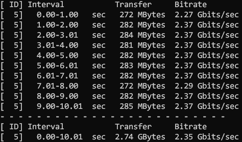

Mein Kabelmodem hat während den mehrminütigen iperf Tests keine Änderung in den Modemwerten gezeigt (hätte mich aufgrund der strikt anderen Frequenzbereiche auch gewundert) und auch ein Speedtest meiner 500er Leitung hatte keine Auswirkungen auf den MoCA Betrieb, wie auch der MoCA Betrieb keinen negativen Einfluss auf das Ergebnis des Speedtests hatte. Zum Einsatz kamen zwei goCoax MA2500D, welche sogar einen 2,5 GBit/s Anschluss bieten, deren Leistung ich mangels Gegenstück am PC allerdings nicht austesten konnte. In der grauen Pappschachtel des MA2500D befindet sich ein MoCA-Adapter, ein gelbes UTP CAT.5e Patchkabel (ca. 2m/6ft), ein Steckernetzteil und eine englische Kürzestbedienungsanleitung. Diese ist allerdings nicht so wahnsinnig hilfreich. Weswegen ich die Anleitung für den goCoax MF-803M empfehle, der von der Bedienung praktisch identisch ist, einen Loop-Through Anschluss für Fernseher bietet, dafür aber nur Gigabit-Ethernet dabei hat (zum Zeitpunkt meiner Bestellung nicht mit EU-Netzteil an Lager). Groß ist der Adapter nicht, wie ein Vergleich mit einer Postkarte zeigt. Was man dazubestellen muss, ist ein Anschlusskabel. Da ich Multimediadosen mit ausreichend F-Anschlüssen habe, hab ich ohne irgendwelche Adapter kurze Antennenkabel mit beidseitig F-Steckern genommen (sprich die Kabel die man zum Anschluss von Sat-Receivern kennt).
Auf Amazon findet man unter dem Stichwort MoCA 2.5 noch weit mehr Geräte, z.B. von Translite oder Luster, wobei ich bei manchen Geräten denke, dass die in der selben Fabrik vom Band fallen. Wer des englischen mächtig ist, bekommt bei goCoax binnen 2-3 Tagen per Mail eine, in meinem Fall, hilfreiche Auskunft.
Als nächster Schritt wird der PoE Filter montiert, wenn er denn mal ankommt. Wenn ich damit in beide Richtungen Gigabit hinbekomme, würde mir das schon reichen, dann würde ich die zertifizierten Multimediadosen gar nicht tauschen müssen. 2,5 GBit/s Simplex brauche ich an der Stelle (noch?) nicht.
Update: Der PoE-Filter ist aus Übersee eingetroffen und verbaut worden. Auf der einen Seite ein F-Stecker, auf der anderen eine F-Buchse, kann dieser einfach am Eingang des Verteilers (nach dem Verstärker) aufgeschraubt werden. Die Durchgangsdämpfung ist minimal, Störungen im Fernseh sind nicht aufgefallen und auch das Kabelmodem hat nicht negativ reagiert (Signalstärke, SNR und korrigierbare Fehler ähnlich wie vor MoCA). Ich habe daher die MoCA-Adapter an ihre endgültigen Positionen gesetzt, kurz nach dem Verstärker (von dort geht es via Netzwerkkabel im Leerrohr unter der Toilette zum Schreibtisch im Wohnzimmer) und am Ende des Kabelstrangs (4 btv MMD in Reihe, der erste Test ohne PoE war an zwei benachbarten Dosen). Ergebnis, ich habe jetzt in eine Richtung Brutto rund 2.500 MBit/s und in die andere Richtung Brutto rund 2.300 MBit/s (+/- das schwankt ein klein wenig).
Das sind nicht die maximalen 3.500, aber was kann ich bei 2.200 MBit/s MoCA Bandbreite netto erwarten? 70% von 2.200 MBit/s wären 1.500 MBit/s. Also Rechner hochgefahren und wieder iperf2 ausgegraben. Es kommen 930 MBit/s über die Gigabit-Ethernet-Schnittstelle rein, auf zum nächsten PC und in die umgedrehte Richtung zeitgleich den Test durchführen: Um die 500 bis 600 MBit/s. Die Datenrate schwankt zwischendrin, wenn ich in der einen Richtung von 900 auf 700 absacke, steigt der Durchsatz in der umgekehrten Richtung um den gleichen Wert. Mit der vorhandenen Kabelinstallation (also hauptsächlich die Dosen die offiziell nur bis 1.006 MHz spezifiziert sind und eine ziemlich hohe Anschlussdämpfung haben) werde ich also kein Voll-Duplex-Gigabit hinbekommen. Halb-Duplex reicht mir an dieser Stelle jedoch erstmal vollkommen aus. (Und wenn es nicht mehr reicht, Dosen die bis 2 GHz spezifiziert sind liegen im Moment bei 9,90 €/Stk.). Zeitgleich hab ich noch vom Notebook via LAN Internetspeedtests gemacht, auch hier kamen die gebuchten 500 MBit/s ungetrübt über DOCSIS rein, während iperf die MoCA-Verbindung auslastete.

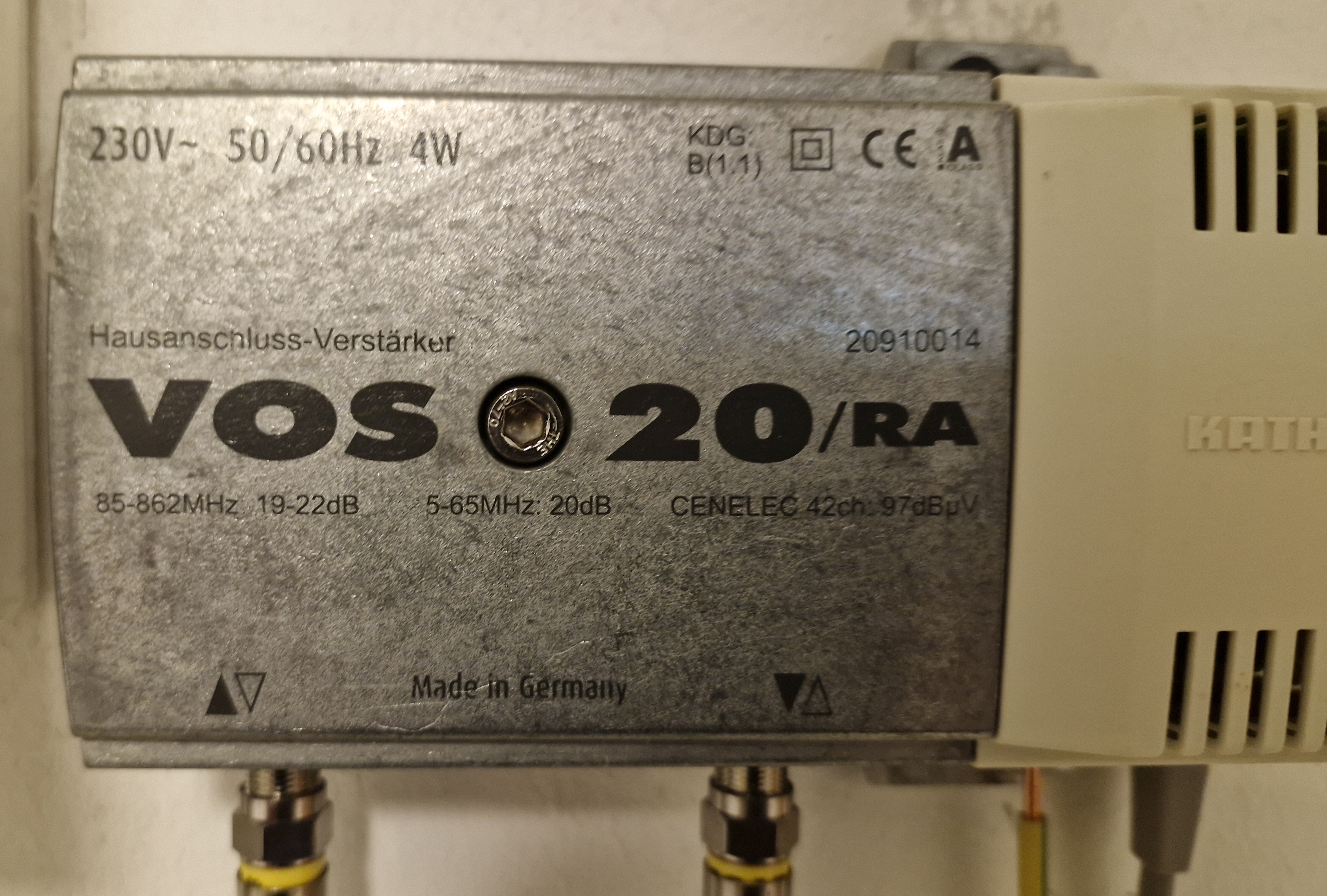

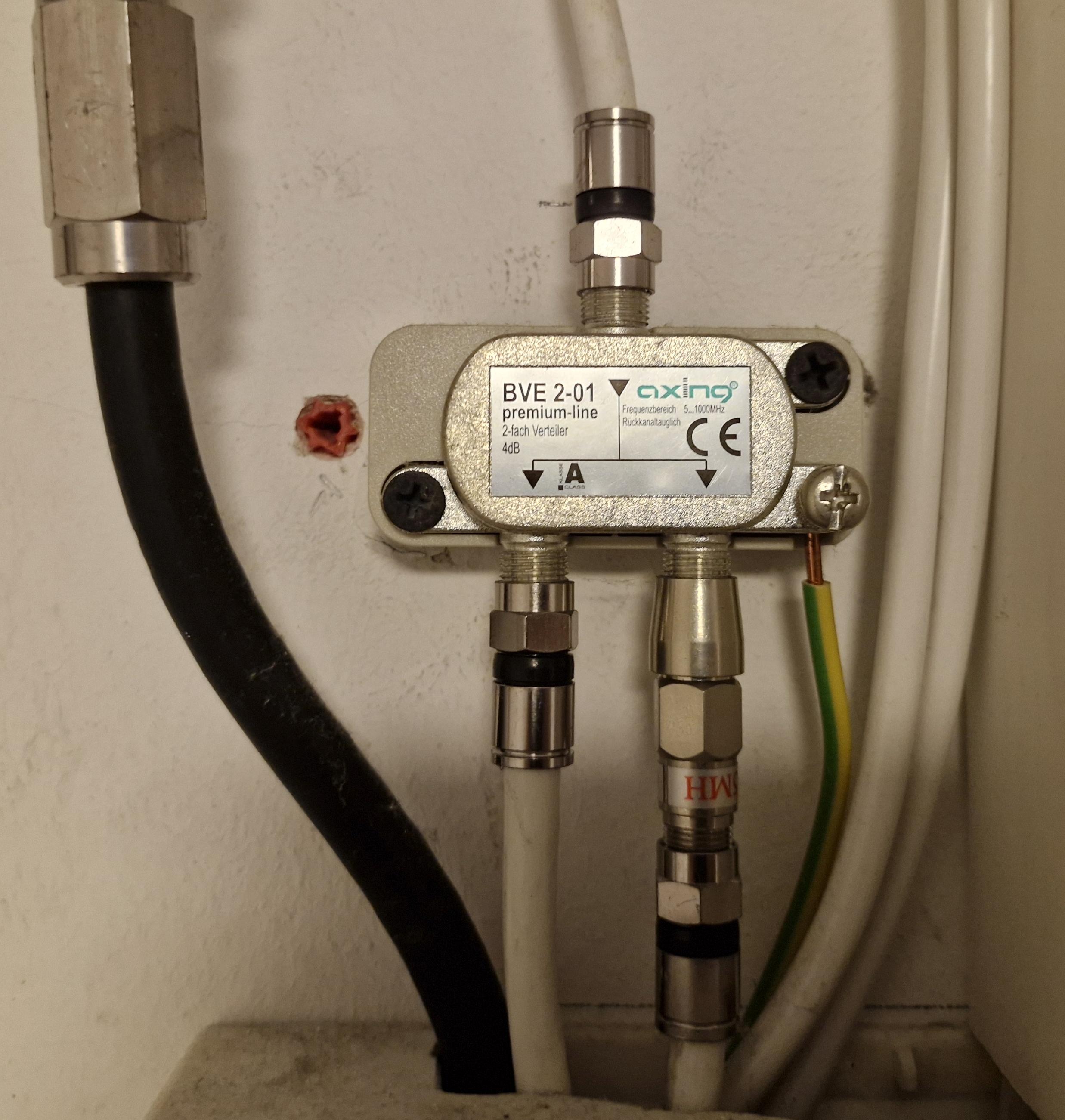

Ursprünglich wollte ich den goCoax Adapter am Verstärker an der dortigen Multimediadose anschließen. Dabei zeigten mir die MoCA-Adapter jedoch eine Bandbreite von Brutto unter 500 MBit/s an.
(neue Erkenntnisse) Die Multimediadose am Verstärker ist von Axing, alle übrigen Dosen im Haus sind btv. Beide Fabrikate sind offiziell nicht für die MoCA Frequenzbereiche spezifiziert und die Axing Dose lebt das auch gnadenlos aus. Also habe ich den MoCA Adapter direkt auf den Verteiler gesteckt (ein Abgang war noch frei). So läuft das nun schon eine knappe Woche ohne Probleme. Infos am Rande: Das Webinterface ist über IPv4 erreichbar, IPv6-Pakete werden aber genauso problemlos durchgeleitet (das hatte ich vorher per E-Mail abgeklärt), was nicht unwichtig ist, da die hier ersichtliche Fritz!Box (vorher im Wohnzimmer neben dem eigentlichen Router) nicht nur als Switch dient, sondern auch via SIP die Telefonverbindung zu Vodafone herstellt. Da ich ein eigenes Modem betreibe, hat mir Vodafone SIP-Zugangsdaten zugeteilt, an einem DS Lite Anschluss ist das (in meinem Fall) ein Telefonserver der auf IPv6 hört. Aber, auch das klappt problemlos.
Update 2: Insgesamt ist die Kabelinstallation hier folgendermaßen aufgebaut und ich habe der Axing-Dose doch unrecht getan.

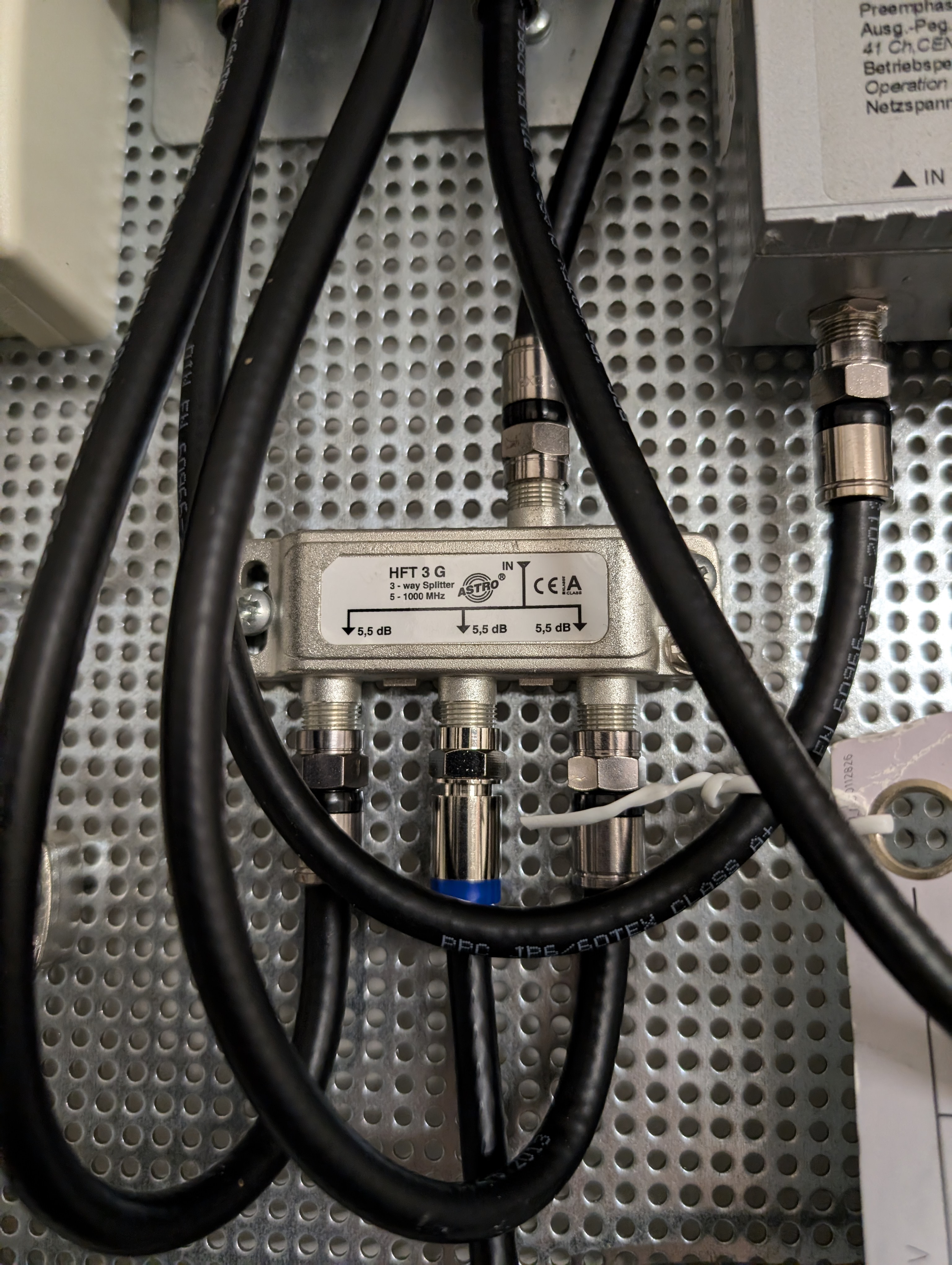

Das ist der Verstärker. Zwischen deinem Verstärker und der Fritz!Box gibt es im Moment:
  • Dämpfung durch Kabel vom Verstärker zum Verteiler (vernachlässigbar)
  • 4 dB Dämpfung durch den Verteiler (nicht vernachlässigbar)
  • Dämpfung durch Kabel vom Verteiler zur Multimediadose (je nach Länge vernachlässigbar)
  • Anschlussdämpfung durch die Multimediadose (nicht vernachlässigbar)
Wenn du nicht weißt, wie man den Verstärker nachpegelt, kannst du die Fritz!Box nicht direkt an den Verstärker anschließen. Du bräuchtest also einen Techniker oder du stellt die derzeit vorhandene Dämpfung 1:1 nach, in dem du eine passende Multimediadose installierst. Es sollte auch ohne Dose gehen, wenn zwischen Fritz!Box und Verstärker ein passendes Dämpfungsglied eingeschraubt wird. Im Idealfall schaut man sich also noch die vorhandene Dose, die Power Level Werte in der Fritz!Box an und schätzt die Kabellänge (Pi mal Daumen), dann kann man die notwendige Dämpfung abschätzen.​

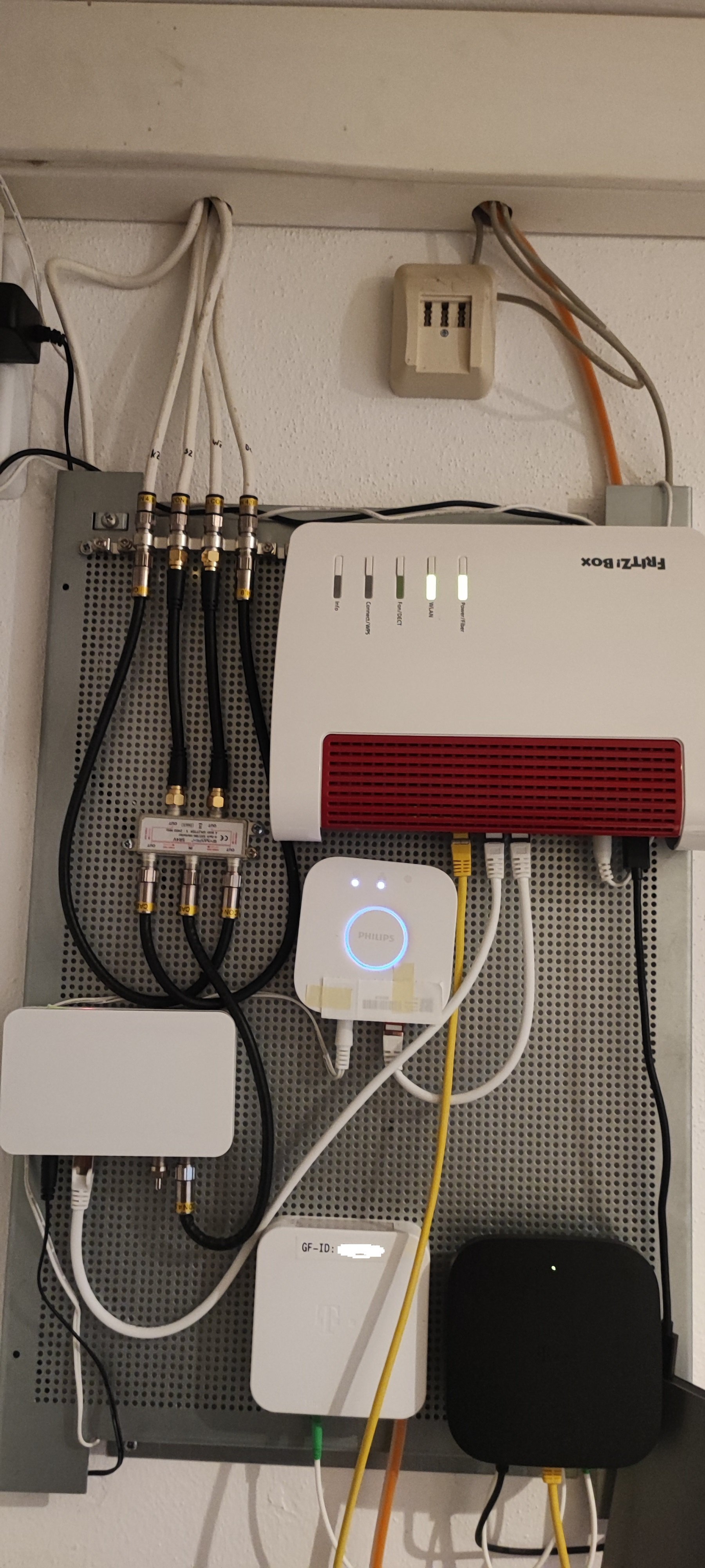

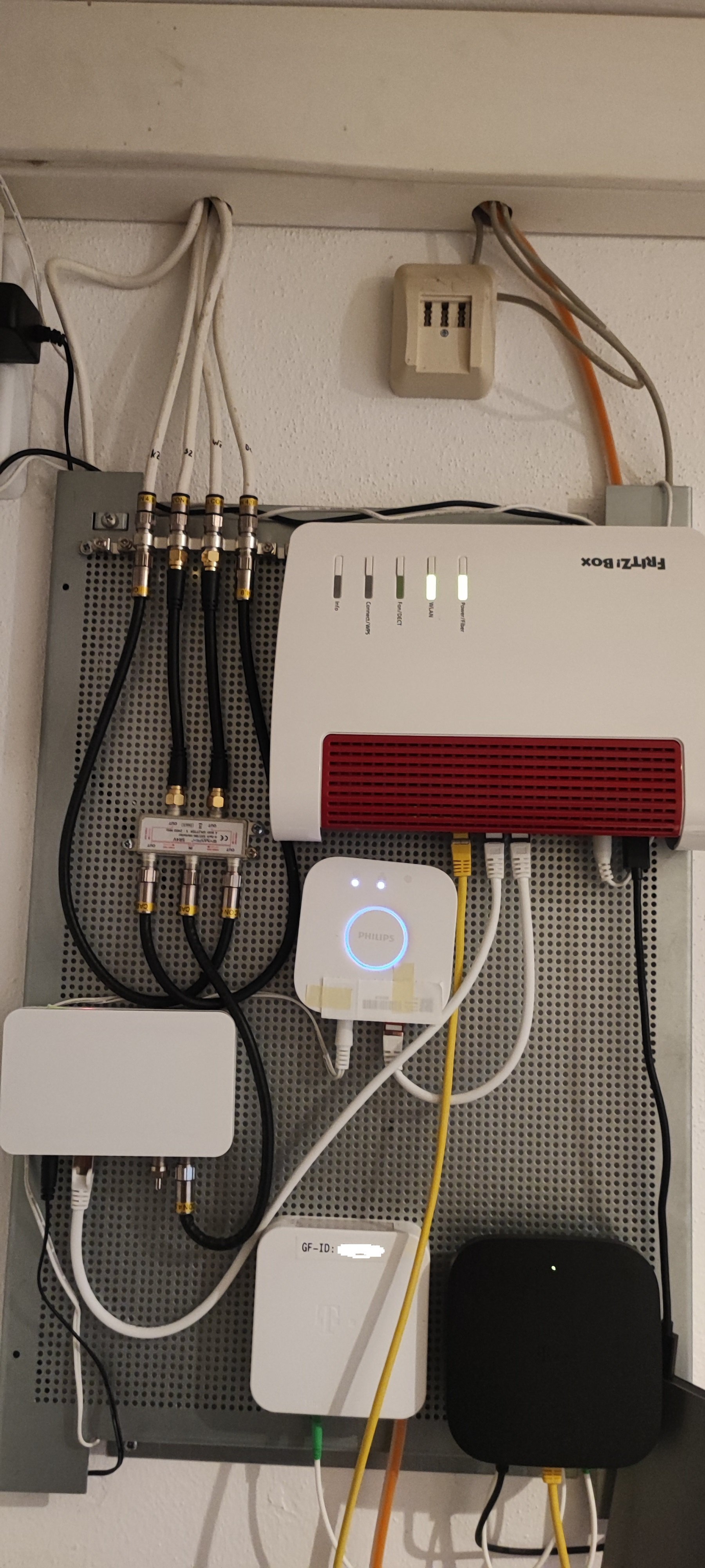

Hey,
ich wollte eigentlich nicht aktiv schreiben und hatte gehofft das Problem durch Googlen usw zu identifizieren aber leider bisher ohne Erfolg. Ich habe mit GoCoax angeschafft aufgrund deines Beitrags. Vorher hatte ich DLAN im Einsatz und kam hier auf beeindrucken 40mbit/s in der Spitze. Ich habe mir die GoCoax geholt, angeschlossen und kam direkt auf 3500 Mbit/s im Webinterface von GoCoax. Leider habe ich in meiner Fritzbox 6660 gesehen, dass im Spektrum die GoCoax aktivität zu sehen ist und ich sehr viele "nicht korrigierbare Fehler" habe. Darauf hin hat mit der GoCoax support geschrieben, dass ich hier erst ab 1400 MHZ arbeiten soll und nur D-Band High nutzen soll. Gesagt, getan. Das Webinterface zeigt nun >2000 Mbit/s an, was mir vollkommen reichen würde. Leider habe ich nach wie vor sehr viele "nicht korrigierbare Fehler" und manchmal ist das Internet kaum nutzbar. Bilder werden nicht geladen usw. Ziehe ich den GoCoax Adapter vom Strom gehts wieder fehlerfrei.
Zum Anschluss: Wirt haben Vodafone 500 Mbit/s über Kabel.

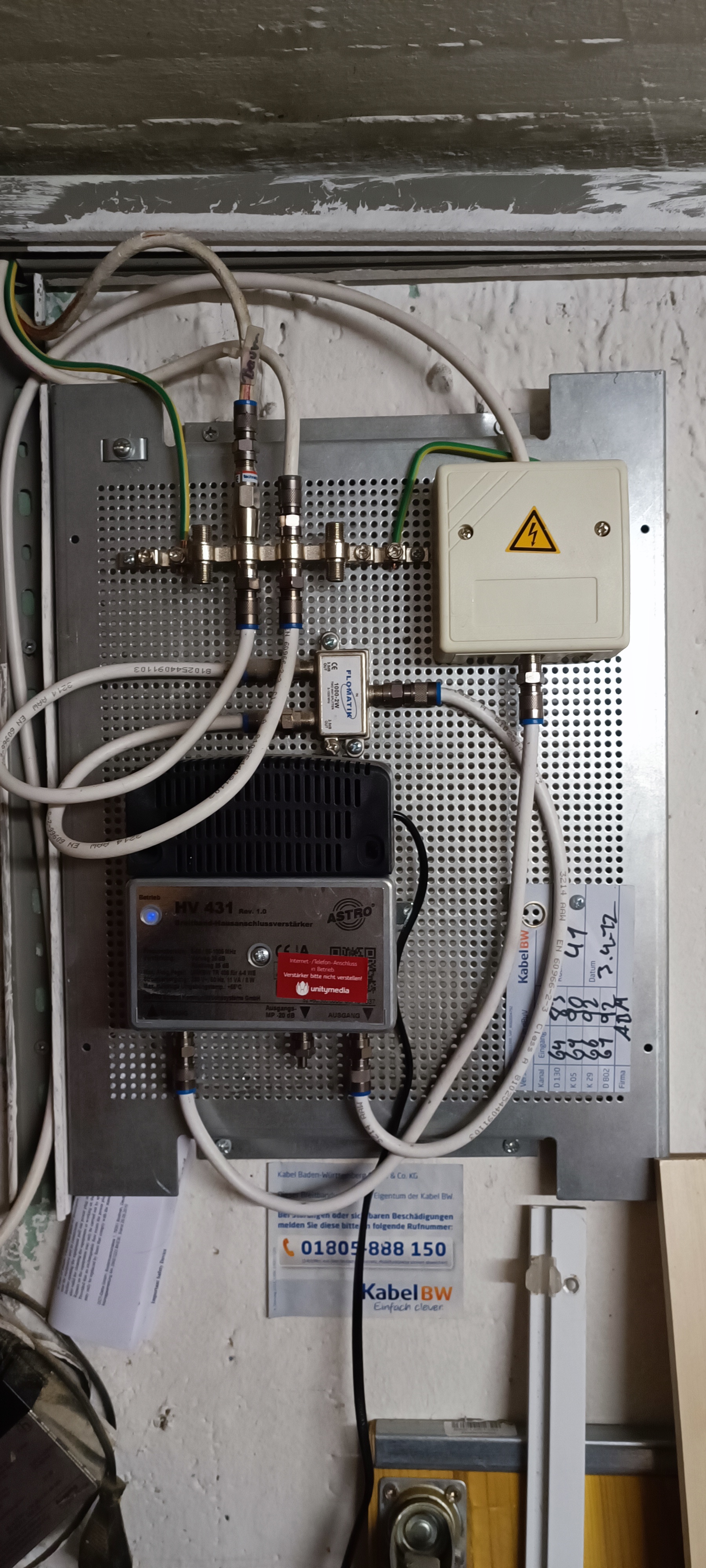

Anbei ein Foto vom Hausanschluss. Ist noch provisorisch, da GoCoax weg kommt, wenn es nicht funktionieren sollte.
Zu den Leitungen kann ich leider nichts sagen, da wir das Haus so gekauft haben und auf den Leitungen die in der Wand verschwinden nichts drauf steht. Das Haus ist von 1995 und wurde von einer Fachfirma installiert.
Ich weiß das der Verteiler nicht zertifiziert ist bis 2500 Mhz, können dadurch die Fehler entstehen? Was kann ich noch machen um die nicht korrigierbaren Fehler zu reduzieren?

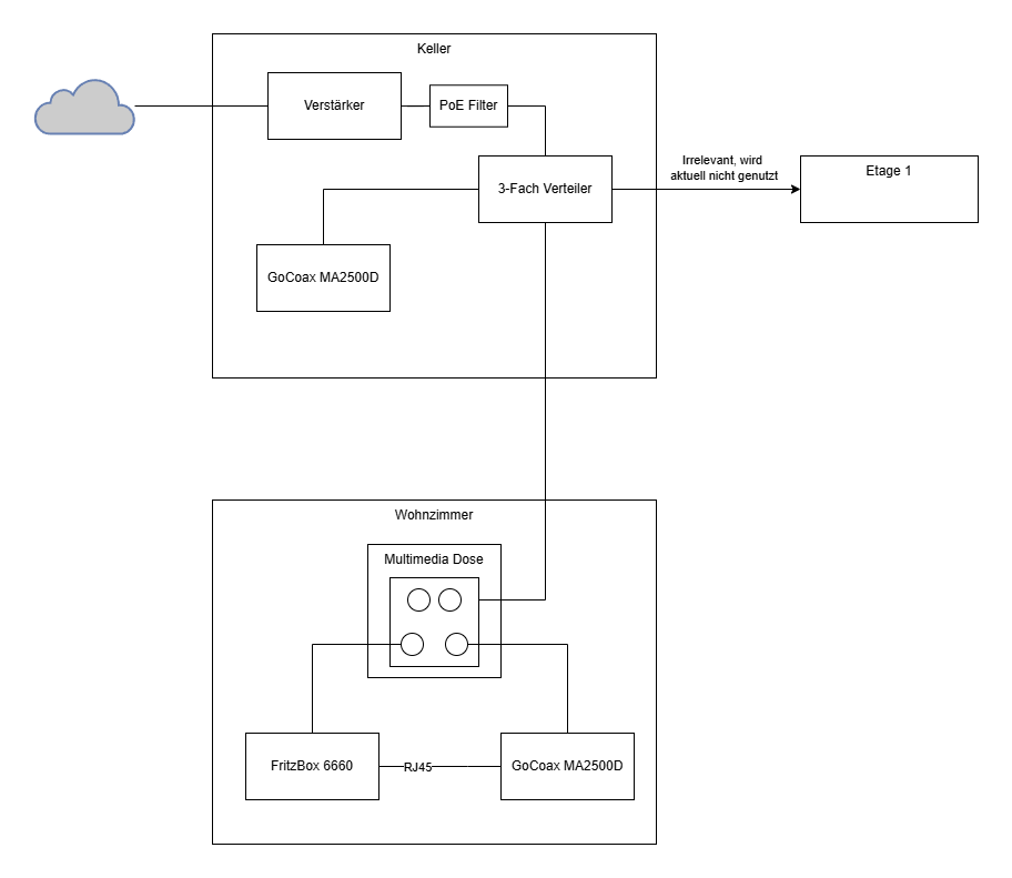

Danke für deinen sehr ausführlichen Bericht und deinen super Support hier im Forum @beni_fs

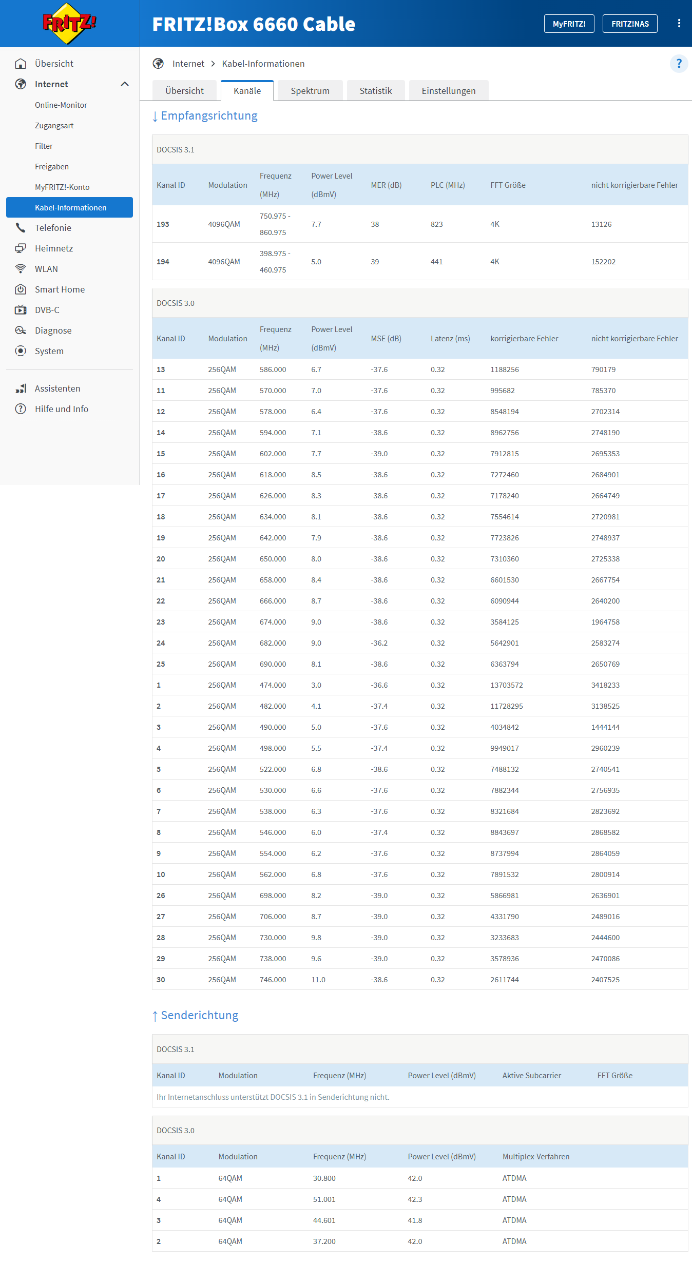

Das ist unschön, auf welchen Frequenzen siehst du diese Fehler? allen Frequenzen oder nur in bestimmten Bereichen? Screenshots mit ohne goCoax im Einsatz wären interessant.
mo2402 schrieb:
Darauf hin hat mit der GoCoax support geschrieben, dass ich hier erst ab 1400 MHZ arbeiten soll und nur D-Band High nutzen soll. [...] Leider habe ich nach wie vor sehr viele "nicht korrigierbare Fehler" und manchmal ist das Internet kaum nutzbar. Bilder werden nicht geladen usw. Ziehe ich den GoCoax Adapter vom Strom gehts wieder fehlerfrei.
Ist ein Unterschied bemerkbar mit dieser Einstellung oder ist es gleich schlimm zum ursprünglichen Fehlerbild? Reicht es einen Adapter abzuziehen oder müssen beide vom Strom getrennt sein?
Sollte eigentlich nicht.
Ohne auf die Beantwortung meiner Fragen zu warten, würde ich es mal mit zwei Diplex-Filtern probieren. Wenn aus welchen Gründen auch immer die goCoax-Adapter Störungen auf Docsis-Frequenzen abstrahlen, auf denen sie gar nicht arbeiten sollten, würden diese im Filter geschluckt, sodass die Fritz!Box wieder ungestörten Empfang haben sollte. Da die beiden Filter zusammen 3 dB schlucken, sollten die Signalpegel an der Fritz!Box nicht im Grenzbereich liegen, aber zur Not könnte man dann auch den Dreifach-Verteiler ausbauen, da er dann nicht mehr benötigt würde.
Moin.
Ja, ebenso wie mein Vorredner(schreiber) würde ich direkt vor der FritzBox mit einem 2. Sperrfilter arbeiten. Genau so beschreibt es GoCoax auch auf der Homepage:
Danke für die schnellen Antworten. Auf allen Frequenzen, anbei ein Screenshot nach ~20 Stunden GoCoax im Betrieb:
Heute morgen war TV gucken (über Waipu) oder Surfen fast nicht mehr möglich.
Also die Fehler sind nahezu gleich geblieben, ob nun voll mit 3500 Mbit/s oder nur D-Band High mit >2000 Mbit/s. Ich sehe nur im Spektrum der Fritzbox auf den hinteren Mhz Bereichen keine Ausschläge mehr.
Henniero schrieb:
Moin.
Kann ich auch einfach einen 2. Moca Filter an die Fritzbox hängen? Diesen oder diesen? Den ersten habe ich bereits nach dem Verstärker. Wäre das möglich? Fände ich tatsächlich eine schönere Lösung als 2 Diplex Filter hintereinander? Wenn das eine gangbare Lösung wäre, kennt ihr die Unterschiede zwischen den 2? Kosten beide gleich viel Dämpfung?
Nochmal vielen Dank für die schnellen Antworten.
Hi. Genau so hatte ich es gemeint, einen 2. MoCa Sperrfilter direkt vor die FritzBox. Ich benutze selbst den aus dem ersten Link. Allerdings bei mir auch nur Richtung draußen. Ich habe Glasfaser, also gibt es bei mir keine Kabelbox die es zu schützen gilt.
Hey, der 2 Filter kam heute an, mega, keine Fehler mehr! Danke für die Hilfe :)

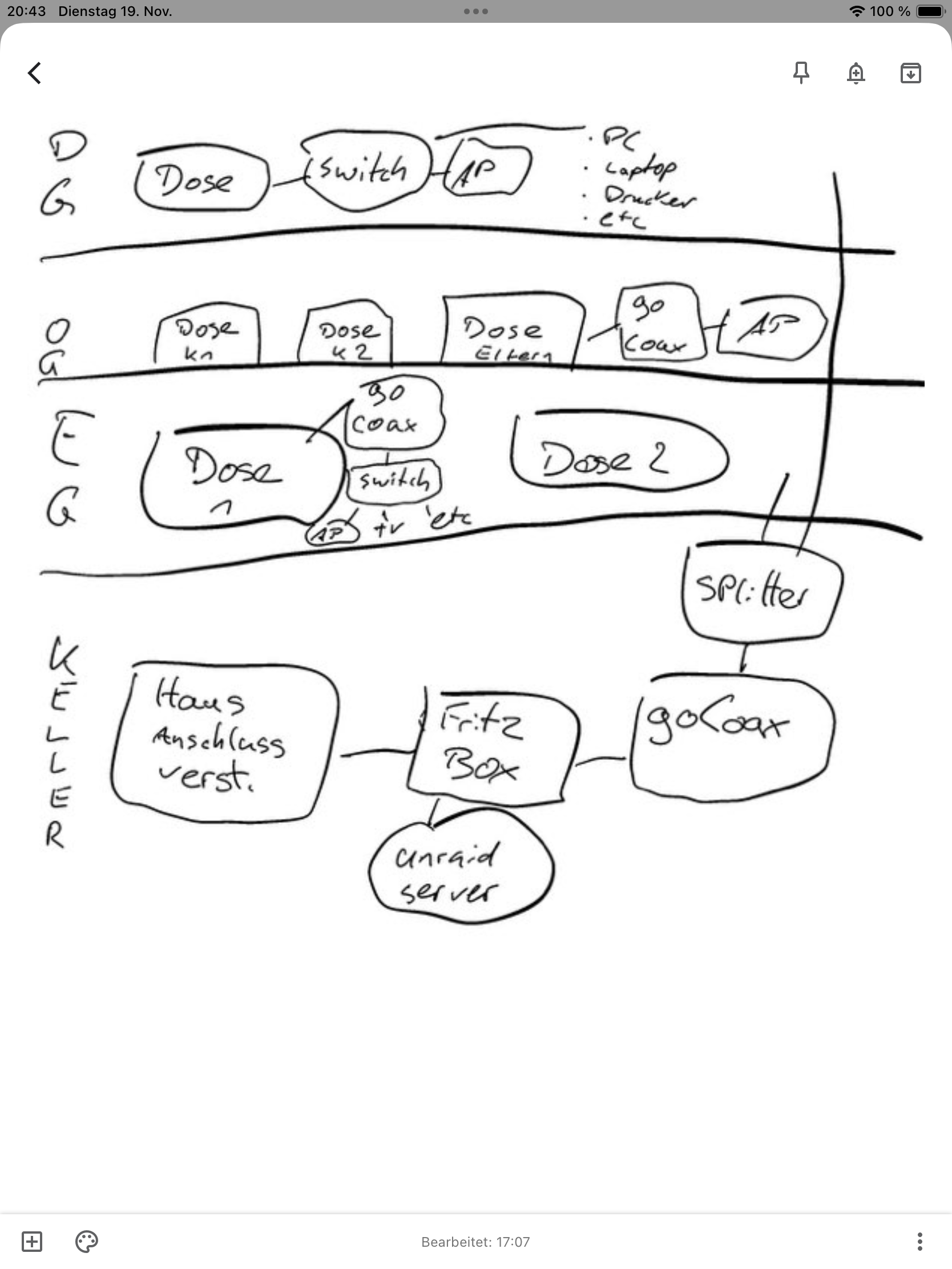

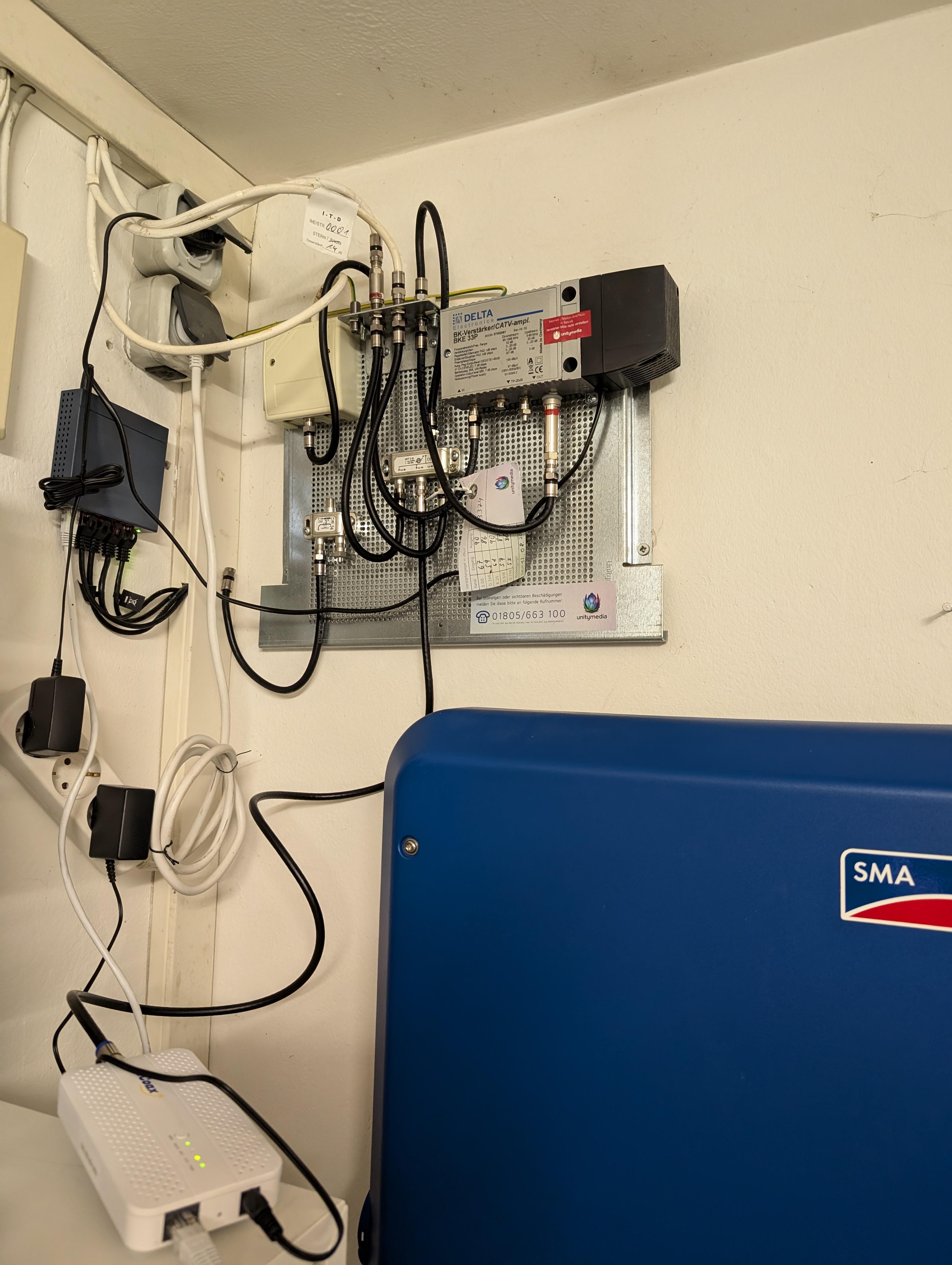

ich habe mich schon etwas mit dem Thema Moca befasst, jedoch noch grundsätzliche Fragen. Aktuell bekommen wir Internet über Vodafone, Glasfaser ist aber am Anfang der Bauphase und sollte mehr oder weniger zügig das Kabel ablösen. Daher bereits jetzt die Idee die vorhandene coax Verkabelung ausschließlich als Netzwerkkabelersatz zu nutzen. Die Verkabelung im Keller sieht aktuell so aus.
Meine Idee wäre, vor dem Splitter direkt bzw mit zusätzlicher Dose auf die Fritzbox zu gehen und von dort über Go Coax an den Splitter (ich vermute der müsste getauscht werden) die beiden Kabel aus dem Splitter gehen vermutlich in das EG und OG. Verteilung im Haus sieht so aus.
Wie und welche Kabel in den Wänden verlegt sind weiß ich leider nicht. Das DG wurde erst später ausgebaut, eine Dose liegt hier aber auch. In einem der Kinderzimmer gibt es an der Dose ein Kabel das rein kommt und eines das raus geht, sonst ist an allen Dosen immer nur ein Kabel.
Dosen sind größtenteils diese.
Spricht der grundsätzlichen Nutzung etwas entgegen oder sollte das so funktionieren?
Vielen Dank und viele Grüße
Kevin

Solange man damit Fernseh gucken kann, sollten die keine Probleme machen. Bei den Dosen wird es interessanter.
Ich würd den "MP"-Anschluss am Verstärker ausprobieren. Da sollten eigentlich die gleichen Pegelwerte anliegen wie an der Dose die derzeit genutzt wird. Kannst du ja in der Fritz!Box gucken und einen vorher/nachher Vergleich machen, dann könntest du dir eventuell den Einbau einer Dose sparen.
Wieso? Erstmal ausprobieren, wenn er stört kann man ihn immer noch tauschen.
Sollte funktionieren, ich würde aber versuchen etwas Überblick über die vorhandene Installation zu gewinnen.
  • welche Dosen sind verbaut (haben die alle die gleiche Typenbezeichnung aufgeklebt? oder unter der Kunststoffabdeckung gucken)
  • ist wirklich nur bei einer Dose eine Zu- und Ableitung?
    • Dann müsste irgendwo noch ein Verteiler versteckt sein.
  • Welche Dosen stellen den Betrieb ein, wenn du "Baum" abschraubst?
