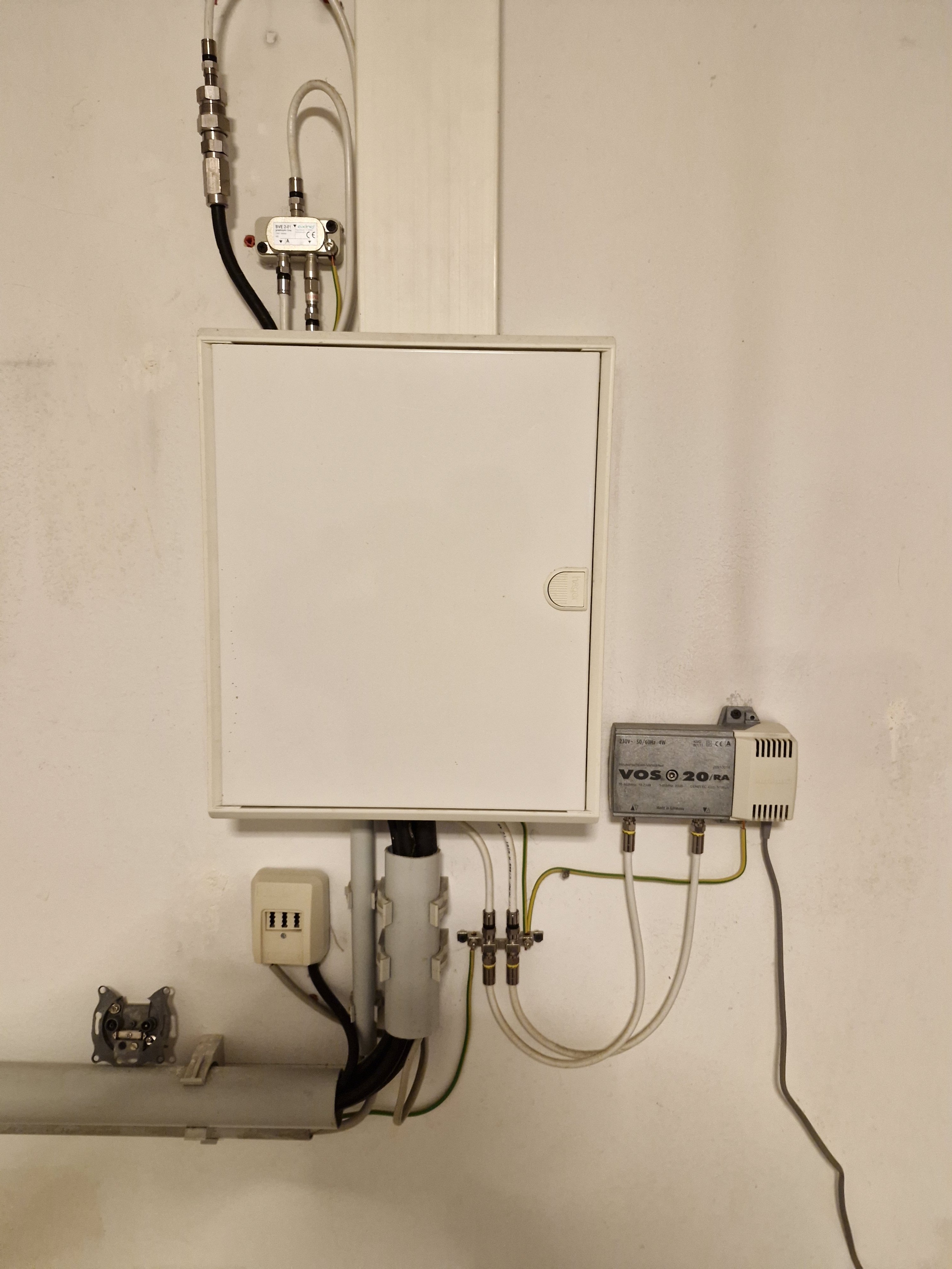

(neue Erkenntnisse) Die Multimediadose am Verstärker ist von Axing, alle übrigen Dosen im Haus sind btv. Beide Fabrikate sind offiziell nicht für die MoCA Frequenzbereiche spezifiziert und die Axing Dose lebt das auch gnadenlos aus. Also habe ich den MoCA Adapter direkt auf den Verteiler gesteckt (ein Abgang war noch frei). So läuft das nun schon eine knappe Woche ohne Probleme. Infos am Rande: Das Webinterface ist über IPv4 erreichbar, IPv6-Pakete werden aber genauso problemlos durchgeleitet (das hatte ich vorher per E-Mail abgeklärt), was nicht unwichtig ist, da die hier ersichtliche Fritz!Box (vorher im Wohnzimmer neben dem eigentlichen Router) nicht nur als Switch dient, sondern auch via SIP die Telefonverbindung zu Vodafone herstellt. Da ich ein eigenes Modem betreibe, hat mir Vodafone SIP-Zugangsdaten zugeteilt, an einem DS Lite Anschluss ist das (in meinem Fall) ein Telefonserver der auf IPv6 hört. Aber, auch das klappt problemlos.
Update 2: Insgesamt ist die Kabelinstallation hier folgendermaßen aufgebaut und ich habe der Axing-Dose doch unrecht getan.
MoCA-Adapter 1 sitzt im "Keller" (technisch eher ein Abstellraum neber der Haustüre, wir haben keinen Keller :p) und ist an einem 3-fach Breitbandverteiler (5 - 2.500 MHz, 7,5 dB Verteildämpfung) angeschlossen. Dann geht es durch eine Durchgangsdose (1 dB Durchgangsdämpfung) und noch eine Durchgangsdose (1,3 dB) und noch eine (2dB) um an der letzten Dose mit einer Anschlussdämpfung von 17 dB (wenn die Verpackungskartons in der Garage alle richtig zugeordnet wurden) anzukommen. Daran hängt noch ein Diplexer mit 1,5 dB und schon erreiche ich MoCA-Adapter 2. Wenn ich jetzt noch 50m Kabel zwischen Verstärker und letzter Dose mit 13 dB annehme, komme ich auf eine Dämpfung von 43,3 dB (in guter Senderichtung 2.400 MBit/s brutto). Wenn Adapter 1 an der Axing-Dose angeschlossen wäre, wären wir bei 63,3 dB (500 MBit/s brutto). Die MoCA Allianz hat in ihrer Dokumentation eine schöne kleine Grafik bzgl. Geschwindigkeit und "Dämpfung", was ein MoCA 2.5 Adapter hinbekommen sollte.

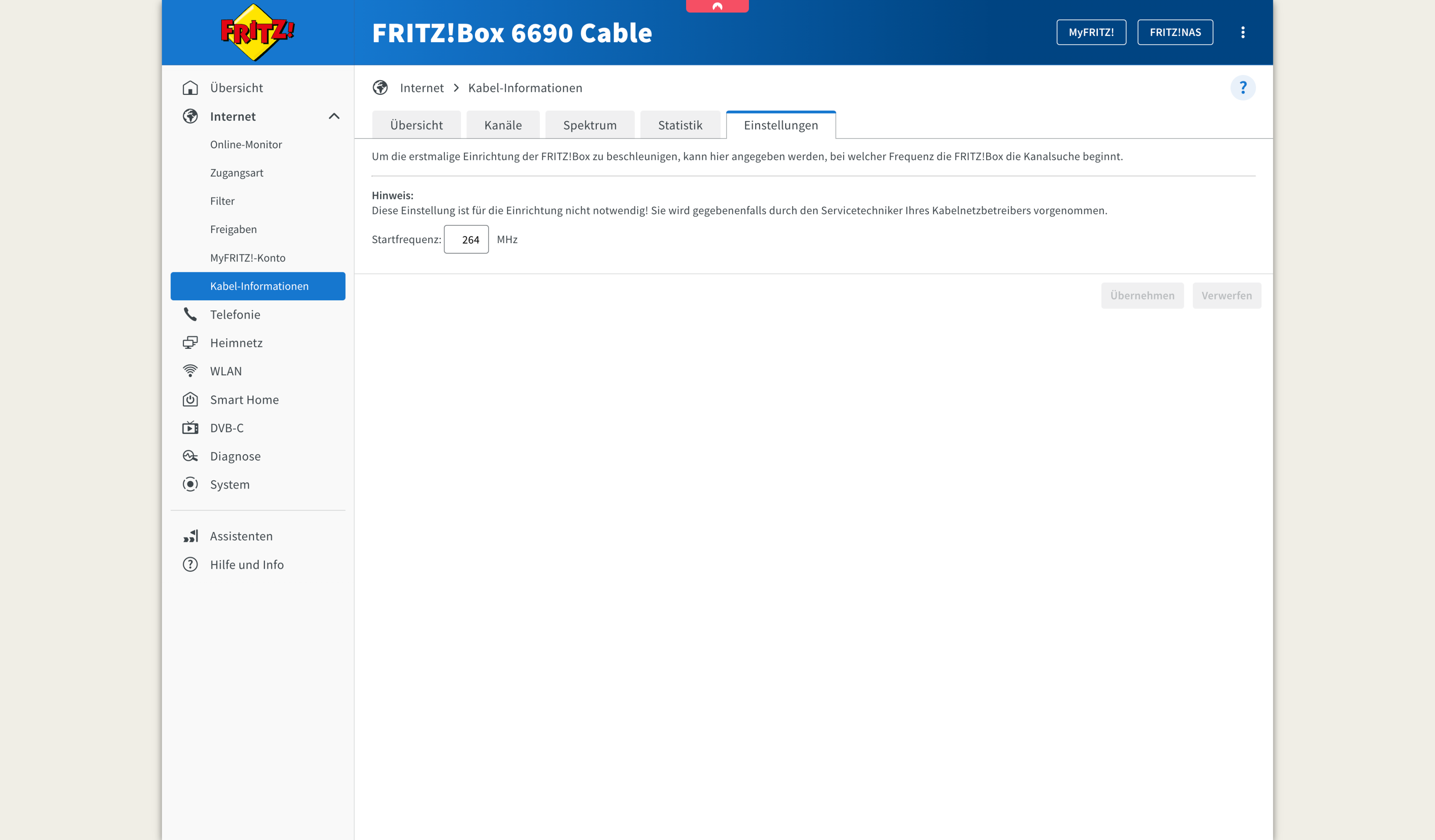

Was mich noch interessieren würde:
Warum passt sich die Fritzbox eigentlich nicht direkt an die neuen Pegelstände an?
Denn es hätte ja auch sein können, dass dich die Fritzbox beim allerersten Mal direkt unten im Keller angeschlossen hätte.
Tut sie im Rahmen ihrer Möglichkeiten. In Empfangsrichtung haben wir ein ziemlich großes Fenster von ca. +/- 12 dB bei dem die Fritz!Box noch alles gut versteht. In Senderichtung haben wir nur ein viel kleineres Fenster von ca. +/- 5 dB. Die Gegenstelle fordert die Fritz!Box auf entweder lauter oder leiser zu sprechen wenn sie nix versteht. Irgendwann driftet man beim Flüstern ins Nuscheln ab und beim Schreien überschlägt sich irgendwann die Stimme. Das kann man am Verstärker korrigieren (als Megafon oder Oropax einstellbar), allerdings hätte das wieder Auswirkungen auf deine Nachbarn, weshalb wir da die Finger weg lassen und uns auf deine separate Hausinstallation beschränken.

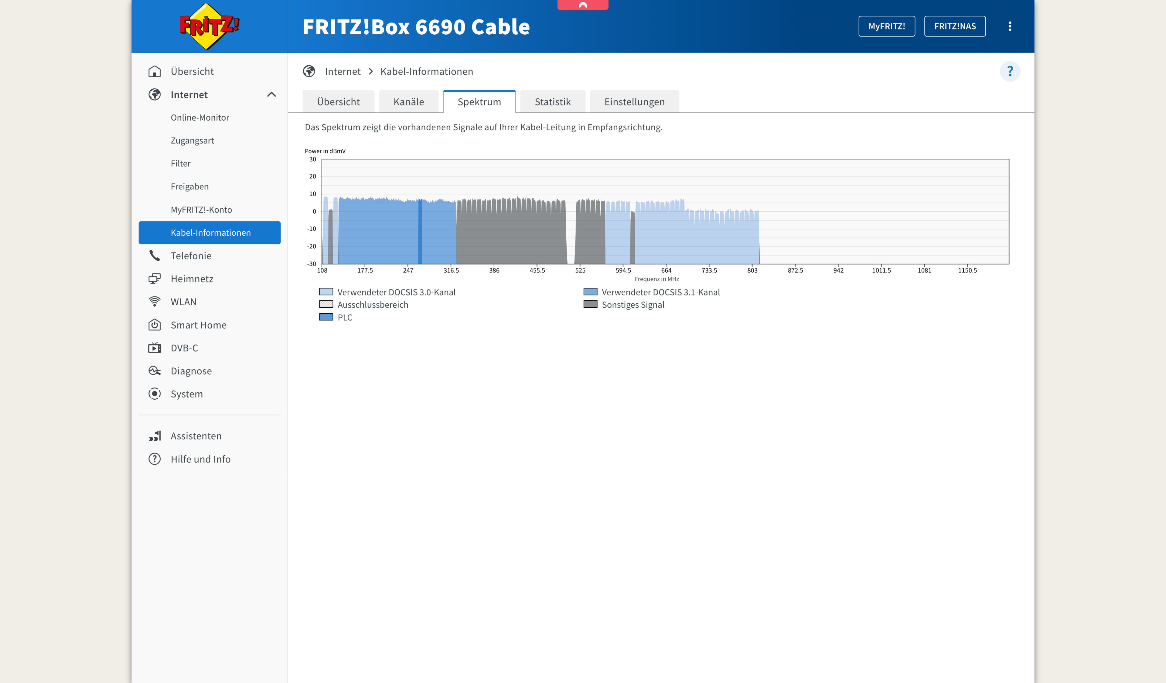

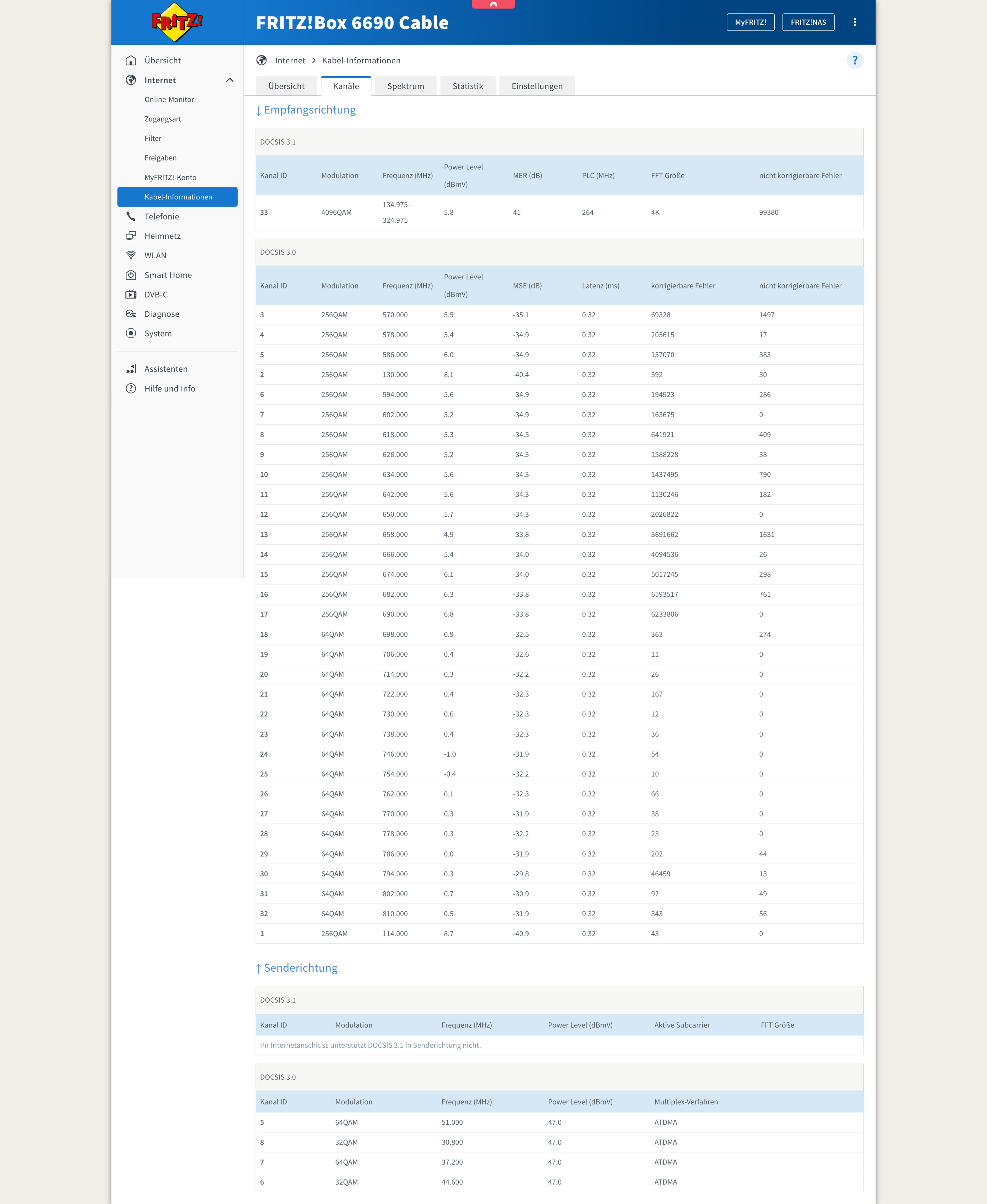

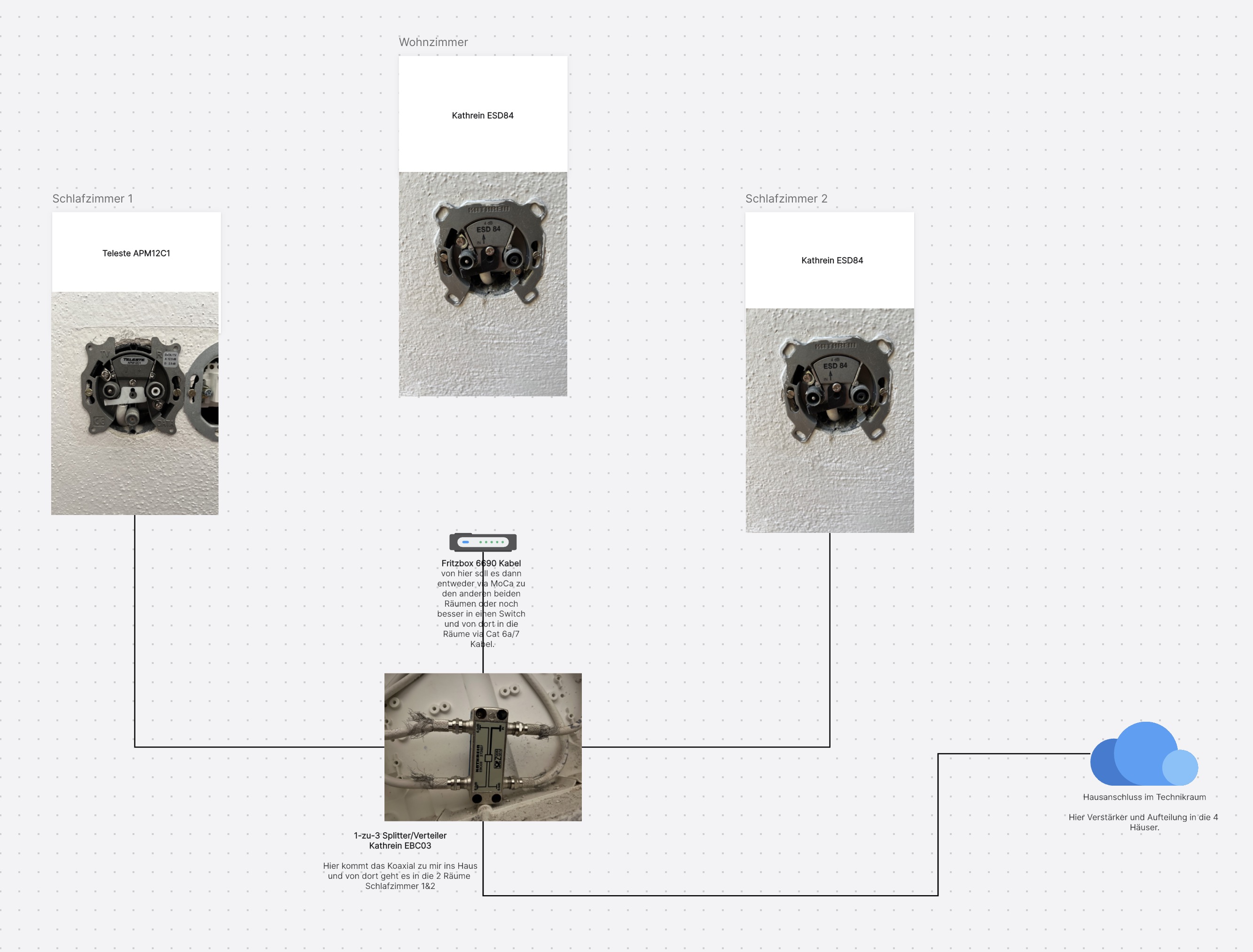

Ok nun habe ich alles.

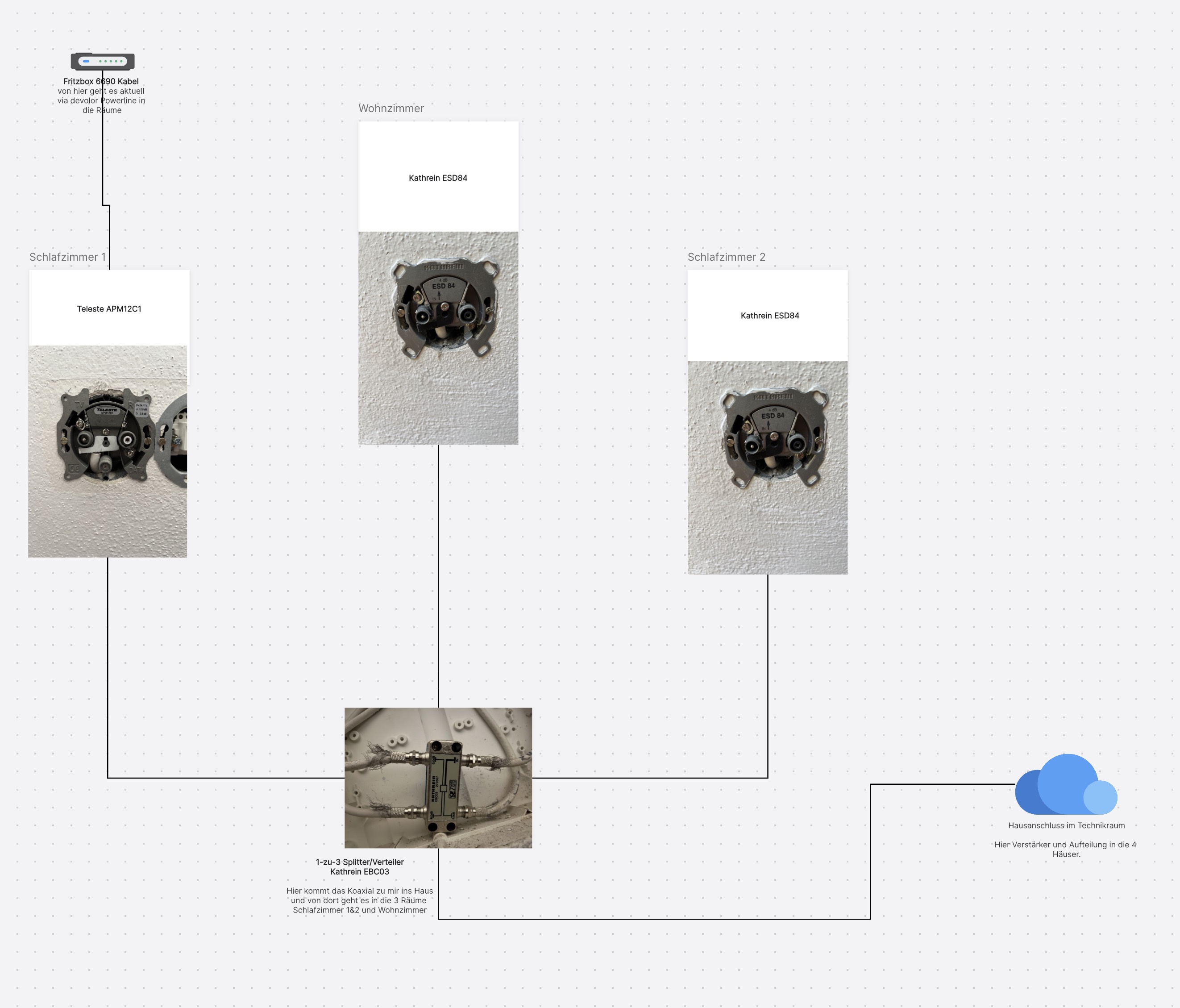

Hier nochmal das aktuelle Setup:
Fritzbox ist im Schlafzimmer 1 angeschlossen und von dort geht es via devolo Powerline in die anderen Zimmer.

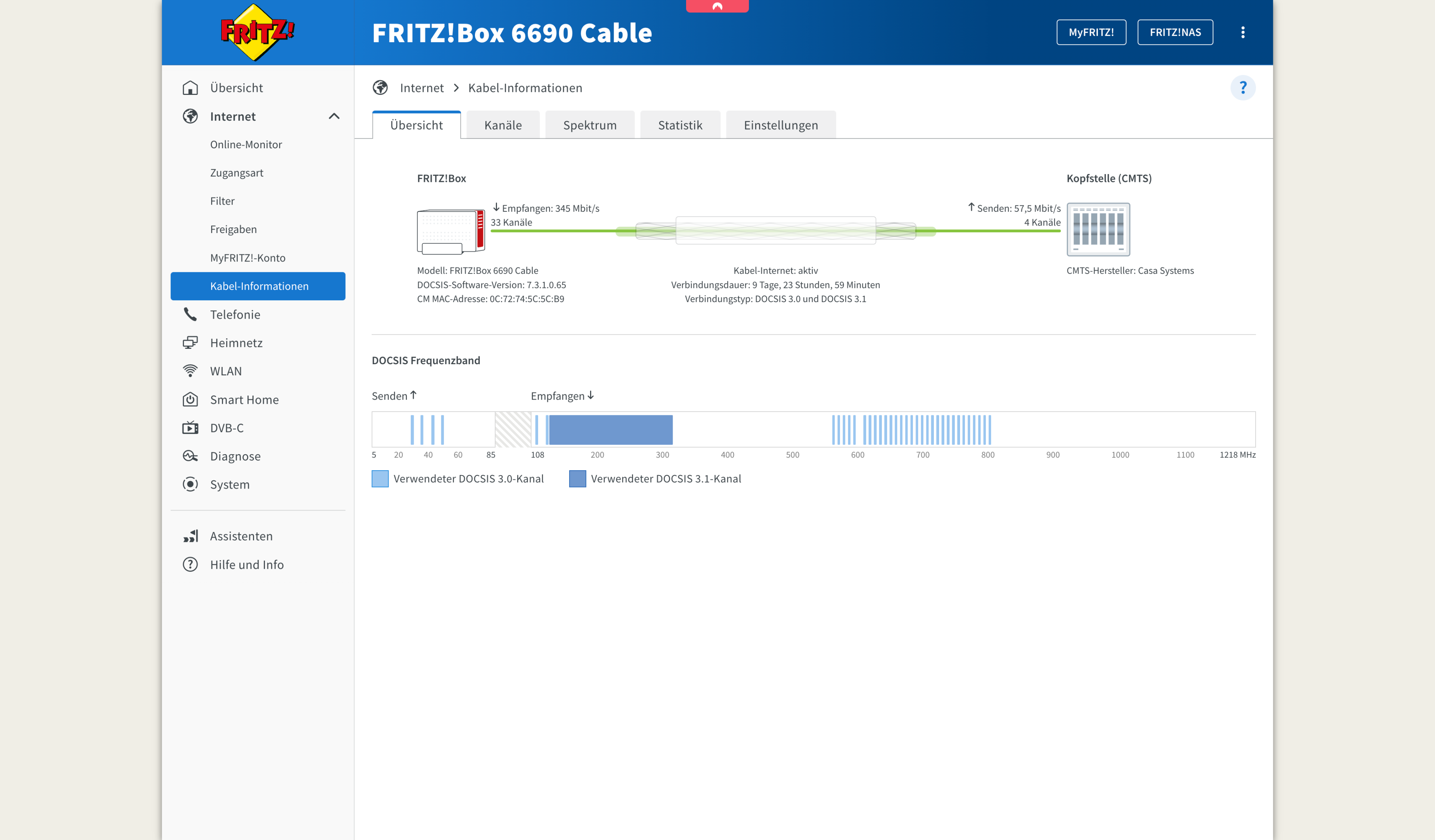

Hier die aktuellen Pegelstände und Infos aus der Fritzbox.
Soviel zur Ausgangssituation.
Neuer Plan
Am Wochenende habe ich dann versucht in das vermeintlich einfachere Leerrohr, welches vom Keller (und dem 1-zu3- Splitter) hoch ins Wohnzimmer geht, ein Cat7 Kabel einzuziehen. Leider bisher ohne Erfolg. Das alte Koaxialkabel habe ich dann entfernt und dachte, dann muss es ja, gehen, weil dann genug Platz für ein Cat7 sein sollte, aber leider ging auch das nicht. Darum gibt es jetzt aktuell gar keine Verbindung mehr ins Wohnzimmer.
Ich werde es aber diese Woche nochmal versuchen und wenn ich es nicht hinbekomme, dann würde ich einen Elektriker kommen lassen und der soll mir dann dieses Cat7 ins Wohnzimmer legen und am besten auch gleich die beiden anderen Koaxial, die ins Schlafzimmer 1 und 2 gehen, entfernen und durch Cat7 ersetzen.
Im neuen Plan soll die Fritzbox dann in den Keller und dort entweder an den jetzt freigewordenen Platz am 1-zu-3 Verteiler angeschlossen werden oder alternativ an den 1-zu-4 Verteiler EBC 04G von Kathrein, welchen ich hier noch rumliegen habe und womit ich den 1-zu-3-Splitter ersetzen könnte.
Den 1-zu-3 würde ich natürlich nur mit dem 1-zu-4 ersetzen, wenn du sagst, dass es uns die Lösung via MoCa erleichtern würde, da wir hier einen Anschluss mehr hätten.
Wenn ich oder ein Profi es dann schaffen sollten, die beiden anderen Koaxial Kabel auch noch aus dem jeweiligen Leerrohr zu entfernen und mit Cat7 Kabeln zu füllen, würde es dann von der Fritzbox in einen Switch gehen und von dort via Cat7 in die 3 Räume.
Das wäre die Wunschvorstellung.
Da es aber am Wochenende jetzt schon schwierig bis aussichtslos erscheint, dass ich überhaupt ein Kabel verlegt bekomme, obwohl das Leerrohr ja leer ist, muss ich schauen, was jetzt noch passiert.
Darum:
Könntest du mir Anhand der Informationen vielleicht im ersten Schritt helfen, was ich tun muss, damit ich die Fritzbox von aktuell Schlafzimmer 1 in den Keller an den 1-zu-3 oder 1-zu-4 Verteiler angeschlossen bekomme? Also vielleicht beide Szenarien.
Danach habe ich ja dann immer noch die Möglichkeit in Schlafzimmer 1 und 2 via MoCa zu gehen oder es schafft eben jemand die Cat7 zu verlegen, dann würde ich direkt von dort via Cat7 in die Zimmer gehen.
Am Wochenende habe ich dann versucht [...] ein Cat7 Kabel einzuziehen. Leider bisher ohne Erfolg. [...]
Das ist natürlich ärgerlich, wenns zum Elektriker kommt, dann sollte er aber gleich zwei Kabel einziehen (kappes, du hattest ja eh Duplexkabel), oben Dosen setzen, unten Patchpanel (oder Dosen) und auch ein Messprotokoll erstellen. Was kannst du noch ausprobieren?
  • Mit der Einziehhilfe einen Draht einziehen und mit diesem Draht das Netzwerkkabel einziehen. Am Draht (z.B. Strom 1,5mm²) kann man i.d.R. mehr Kraft beim Ziehen aufwenden (kann aber auch nach hinten losgehen)
  • Kabelgleitmittel verwenden (da ich keins hab, nehm ich i.d.R. Spüli)
  • Wenn die Gesamtstrecke unter 60m bleibt (Kabel im Rohr + Patchkabel davor und danach), dann könnte man auch überlegen statt Installationskabel Patchkabel einzuziehen, das ist flexibler. Dafür kann man das nur gut ziehen und nicht wirklich schieben und man muss bei den Dosen/Keystones aufpassen, dass die auch für Litze und dünnere Durchmesser geeignet sind
Ist das Koaxialkabel das du rausgezogen hast noch in Ordnung? Dann bau die Teleste-Dose aus und häng sie provisorisch an das aufgewickelte Kabel.
Variante 1 - überall liegt Netzwerkkabel, das Koaxialkabel wird rein für die Fritz!Box benötigt
  • 1a - Zwischen Fritz!Box und Eingangskabel kommt ein/mehrere Dämpfungsglied mit insgesamt 16-20dB
  • 1b - An das Eingangskabel kommt ein Abzweiger mit 16dB und ggf. ein Dämpfungsglied (1-2dB)
  • 1c - An das Eingangskabel kommt eine Multimediadose mit 17dB und ggf. ein Dämpfungsglied (~1dB)
Nicht benötigte Anschlüsse müssen mit Abschlusswiderständen versehen werden (F-Schraub oder zum Einstecken in die Dose)
Variante 2 - Netzwerkkabel liegt nur ins Wohnzimmer
  • 2a - An den 4-Fach-Verteiler kommt die Teleste-Dose, an den Eingang des Verteilers muss ein PoE-Filter.
  • 2b - An den 4-Fach-Verteiler kommt ein Abzweiger mit 12,5dB, an den Abzweig kommt die Fritz!Box, an den Eingang des Verteilers muss ein PoE-Filter.
  • 2c - Vor den 3-Fach-Verteiler kommt ein Diplexer, der MoCA-Adapter kommt an den Diplexer, die Fritz!Box an eine Dose oder Abzweiger wie in 2a/2b
In allen Varianten sollte Gigabit über MoCA rauskommen.

Deine Idee, das alte Koaxial (der Verbindung Keller-Wohnzimmer) wieder an den 1-zu-3-Verteiler zu hängen und dann einfach die Teleste-Dose aus dem Schlafzimmer 1 daran zu befestigen und dann daran die FRITZ!Box anzuschließen ist genauso einfach wie genial.
Dann brauche ich erstmal nichts anderes machen und bekomme die FRITZ!Box aus SZ1 in den Keller.
Kann ich dann das Koaxialkabel im Schlafzimmer 1 (wo ja dann keine Dose mehr dran ist) einfach erstmal ohne Folgen für die FRITZ!Box so hängen lassen, oder soll ich daran einfach solange eine der Kathrein ESD 84 Dosen anbringen?
Danach kann ich schauen, ob ich die anderen beiden Koaxial auch noch durch Cat7 ersetzt bekomme oder ob ich es machen lasse oder ob ich das Koaxial drin lasse.

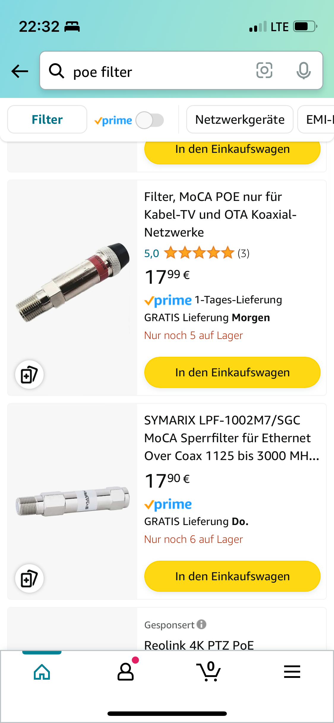

Ah und welche PoE Filter würdest du für die Lösung 2a empfehlen. Hat Antennen-Land da auch was? Dann würde ich die Teile direkt bestellen.
Sauberer wäre es, wenn ne Dose dran hängt oder halt Abschlusswiderstand aufschrauben.
Ich hab meinen von Amazon, da gabs seinerzeit auch nur einen zur Auswahl. Bei ebay ist die "Auswahl" (sieht nach verschiedenen Varianten eines Herstellers aus, demnach habe ich wohl 40dB Sperrtiefe für den Inneneinsatz, weitere Varianten sind 70dB Sperrtiefe und/oder Außeneinsatz) größer und günstiger. Beim Antenneland hab ich leider keinen gefunden.

Dem Bild nach zu urteilen hab ich den oberen (mein Bestelllink von damals führt inzwischen ins Leere). Der untere von Symarix hat eine höhere Sperrtiefe, das könnte von Vorteil sein, wenn deine Nachbarn auch auf MoCA gehen würden.

mit großen Interesse habe die Informationen hier gelesen. Wir ziehen um und ich möchte die IT-Verkabelung zum Teil mit MoCA-Adaptern realisieren.
Im neuen Haus ist wie üblich im Keller der Hausanschluß (HA), im EG und OG gibt es jeweils eine TV / SAT Dose. Beide gehen über ein Coaxkabel in den HA.
Die Coaxkabel per se brauche ich nicht, da wieder weder SAT- Anlage noch Kabel TV haben. TV läuft über Internet. D.h. ich würde die "Coax-Verkabelung komplett vom HA trennen. Die MoCA Adapter sind bestellt (Starlink). Nächste Woche sollt die Installation starten. Dazu zwei Fragen:
1. Ich möchte die FritzBox 6660 in der Nähe des HA montieren und vom HA direkt in FritzBox gehen. Möglich oder muß da eine Dose dazwischen.
2. Da in den Enddosen weder SAT noch TV Anschluß brauche, würde es doch reichen auf das Coaxkabel in der Wand eine F-Buche zu montieren? Das TV / SAT Innenleben brauche ich doch nicht?
Für die Beantwortung der Fragen wäre ich euch sehr dankbar.
Grüße
Johannes
Der HA im Keller
Im Normalfall wird eine Dose benötigt, da diese eine definierte Dämpfung in den Kabelstrang reinbringt, die benötigt wird, dass Kabelmodem und Gegenstelle sich in der richtigen Lautstärke unterhalten können. Welche Dämpfung die Dose haben muss, hängt davon ab wie der Verstärker eingestellt ist und welche Dämpfung durch Leitungseinbauten (das Axing Teil oben links wo ich die Beschriftung nicht lesen kann) vorhanden ist.​
Wenn es nur um MoCA geht, kann die Dose raus. Je nach vorhandener Dose kann es mit MoCA Probleme geben, muss aber nicht, kommt drauf an was verbaut ist. Wenn kein Ärger zu erwarten wäre, wäre die Frage ob man sich den Aufwand machen sollte die Dose zu demontieren und Stecker auf das Kabel zu friemeln.​
