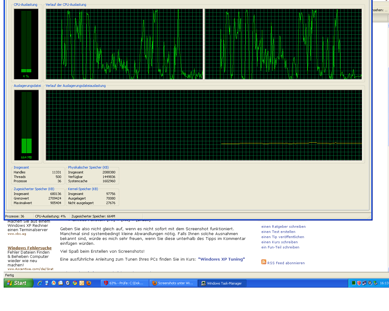

Firefox bedient sich gerne beim Speicher. 86MB sind da vollkommen in der Reihe. Je nach dem was sich im Browser tut kann eine relative kleine CPU schon mal zu 50% ausgelastet sein solange es nicht dauernd so bleibt. Wenn du aber eine einfache Seite im Firefox auf hast und du nichts machst sollte der Prozess bei 0% Auslastung bleiben. Mach mal einen Screenshot vom Taskmanager.
Hallo Zusammen
Habe heute mal einen Screenshot des Taskmanager gemacht, ich habe das System gescannt mit G-Data Antivir und hatte wieder eine extrem hohe Systemauslastung das passiert hin und wieder auch bei Firefox oder anderen Programmen selbst wenn ich nichts mache wer kann mir weiterhelfen.
Gruß und einen Guten Rutsch Hacky
Könnte es vlt ein Temperaturproblem sein? Wie warm wird der Prozessor?
Wenns zu warm wird taktet der Prozessor runter und die Programme lasten ihn dann bei niedrigerem Takt stärker aus.

Die auslastung beim Scannen ist normal, des hängt von den Dateien ab die gerade überprüft werden.
Das Problem mit FF hatte ich unter XP (Ebenfalls Pentium 4 2,8GHz 512MB RAM) auch, da hat FF gerne mal 120 MB gefressen.
Mir fällt dazu aber leider nur eine Lösung ein und das ist das ganze System neu zu machen, um so den ganzen Müll zu entfernen.
