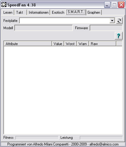

Lad dir mal das Tool Speedfan runter, installier es und gucke dann unter "Smart" nach, ob er irgendwelche Fehler finden kann.

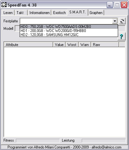

jetzt habe ich das Programm von dir installiert und bei Smart wird keine Festplatte angezeigt...
Kannst du keine Festplatte auswählen oder wird keine angezeigt so wie auf dem Screenshot?
Falls beim sich Klicken auf den Pfeil rechts von "Festplatte" keine HDD audwählen lässt, ist entweder die SMART-Funktion im BIOS deaktiviert oder deine HDD unterstützt sie nicht (eher unwahrscheinlich).
Versuch mal in Bios die Smart-Funktion zu finden und wenn nötig, zu aktivieren.
