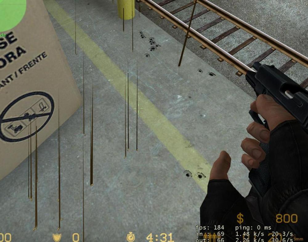

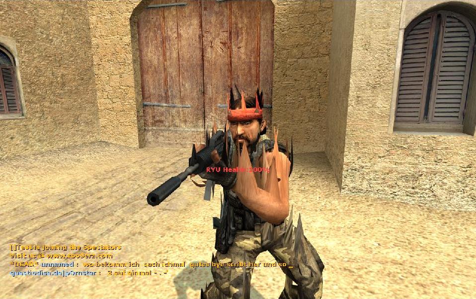

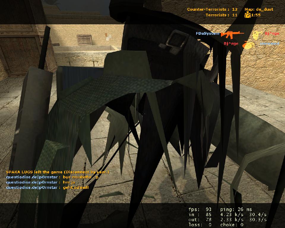

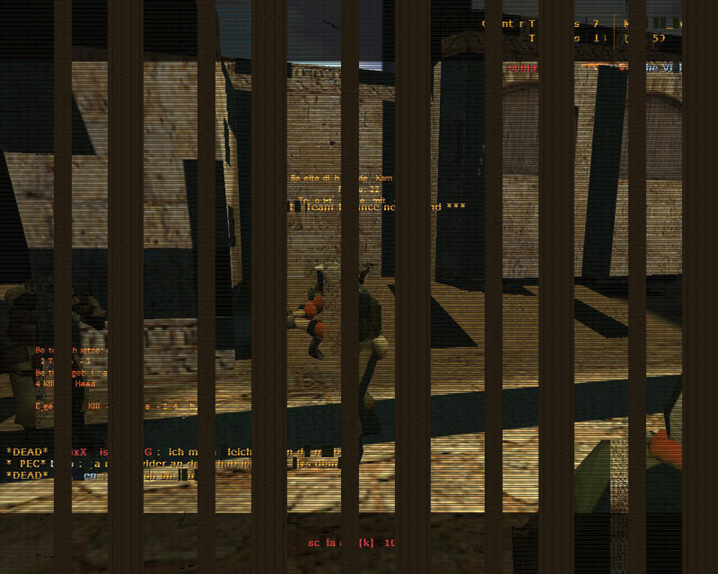

Hoi,

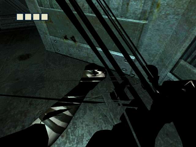

nachdem ich grad testweise mal CS:S angeworfen habe sind mir gleich Grafikfehler aufgefallen (na gut, kann man auch nicht übersehen ;)), die mir in ähnlicher Weise schonmal bei Riddick untergekommen sind.
Solche Fehler (oder überhaupt welche) gibts sonst bei keinem Spiel. Also auch nicht bei HL² oder anderen Mods, obwohl die Spiele ja auch auf der Source-Engine beruhen wie CS:S.
Temperaturprobleme sind's nicht, und wie gesagt hab ich auch sonst keine Probleme in anderen Spielen (verschiedenste Treiber probiert). Ebenso liegt es nicht an irgendwelchen Einstellungen (z.B. Schatten) im Spiel selbst.
Was kann das nur sein?

Hmhm genau weiß ich es nicht, aber könnte auch ein pipeline schaden sein!
ist die karte so original im geschäft gekauft oder irgendwo anders her?
Nö, neu vom Hersteller, und wie gesagt nur in den zwei Spielen bisher (Riddick, CS:S).
Wenns ein Defekt wäre, müsste das ja öfter auftreten. Und in anderen Spielen mit der selben Engine gibts keine Probleme.

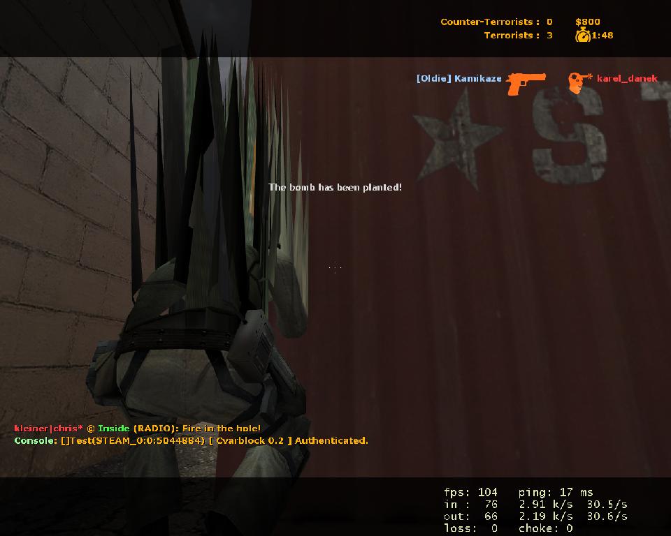

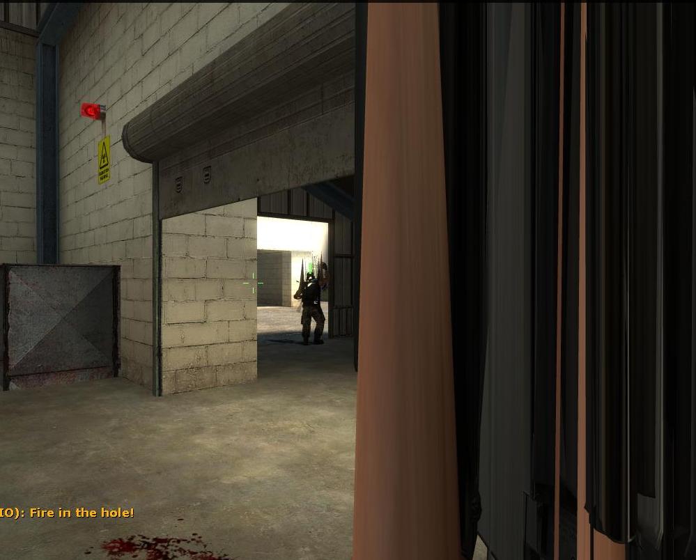

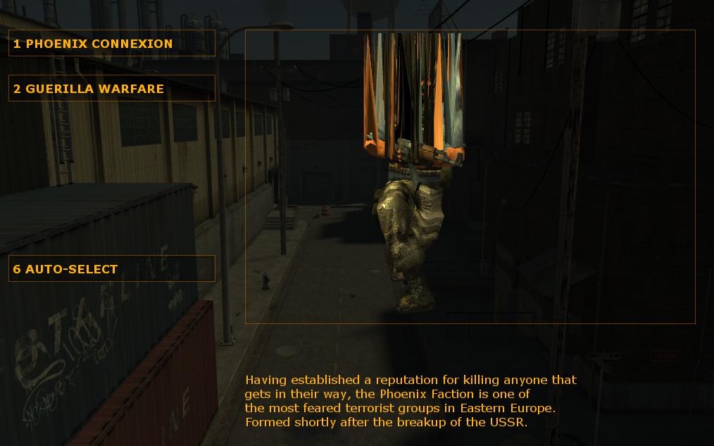

edit: hier noch ein paar schöne Bilder :D

schaut doch heiss aus, der typ mit seinem krönchen :evillol:
tippe auf einen fehler der vertikal synchronisierung
wie hast die eingestellt ?
anwendungsgesteuert ?
Solche Grafikfehler bekomme ich eigendlich nur dann, wenn ich zu stark übertakte.
Takte mal die Graka etwas runter und probiere dann nochmal.
Wenn, dann sind Vertexshader beschädigt. Wurde irgendwas freigeschaltet bei der Grafikkarte? Ähnliche Fehler gibts bei der imkompatiblen Mischung aus Geforce 6 Karte und SIS-Chipsatz, wie er auf Asrock-Boards zum Einsatz kommt. Wurde eine Grafikkartewechsel bei bestehendem Betriebssystem durchgeführt? Oder sonst ein Hardwaretausch?
Mal das BIOS auf den neusten Stand gebracht?
Runtertakten bringt nix, und modifiziert wurde auch nichts. Die Karte ist seit eh und je in dem PC, BIOS ist up-to-date und zumindest die Fehler bei Riddick waren auch bei nem älteren BIOS.
Gibts vielleicht irgendwelche Möglichkeiten die Karte zu testen? Also ne Software, wo der Reihe nach verschiedene Shader etc. durchlaufen werden?
Ich kann mich der Meinung von Green Mamba nur anschließen, wenn ich bei mir den letzten Vertexshader freischalte, kommen auch diese Fehler. Muss aber dazu sagen, das ich eine 6800LE habe. Und wie sieht es mit dem Takt aus? Normal oder OC?
Gruß
Ich tippe dann mal auf einen ordinären Grafikkarten-Defekt. Kannst du die Karte mal in einer anderen Umgebung (Rechner) testen?

Das ist übrigens oft so, dass sich defekte Pipelines nur in bestimmten Situationen zeigen.

nicht so ganz, einige gegenstände wurden nicht berechnet, und ich hatte viele schwarze streifen im bild, welche z.B. von meiner waffe auf ans ende des bildschims gingen.
so eine kaputte 9800pro ist besser als jeder wallhack, man sieht manchmal einfach durch wände:evillol:
