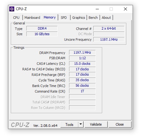

Welchen Takt hat den dein Speicher?
CPU-Z mal downloaden und von memory ein Bild machen
Prozessor ist sehr alt und wenn der Ram nicht richtig eingestellt ist,
kann das schon was an Leistung ausmachen.

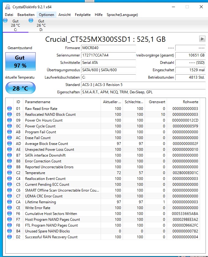

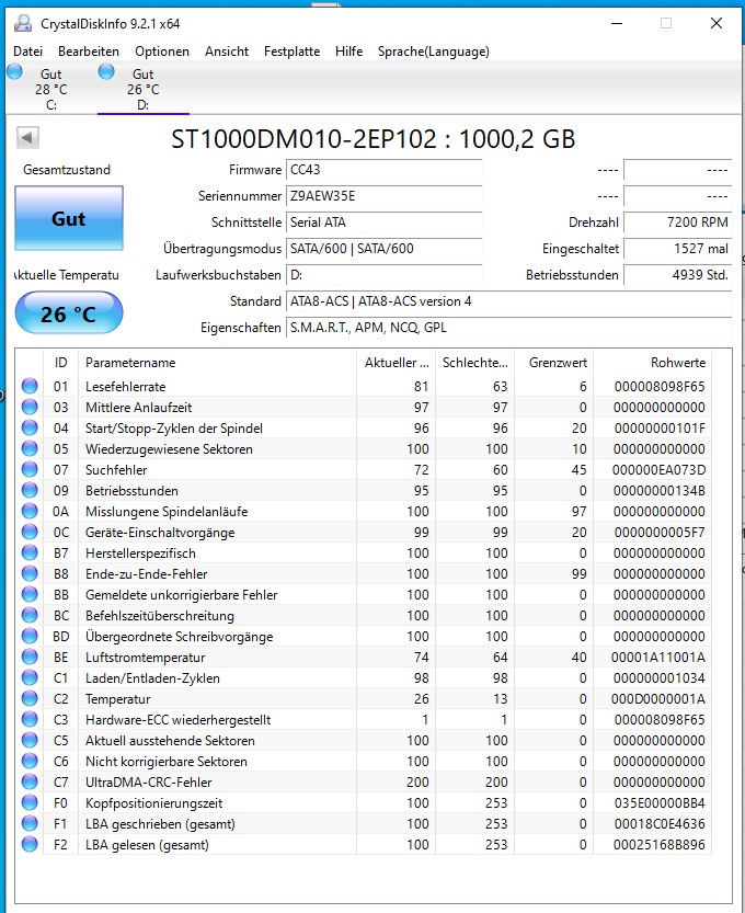

Ist das tatsächliche eine HDD? Wenn HDD, dann mal Crystal Disk Info laden und die Smartwerte der HDD prüfen. Nicht, dass die HDD "schwebende Sektoren" aktiv gesetzt hat und daher dein System ausbremst.
Gerade mal geschaut, es ist tatsächlich eine SSD, hatte ich nicht mehr auf dem Schirm. Mache das jetzt mal mit CPU-Z
Anbei der Report, hab's mal komplett gelassen.
Bei Crystaldiskinfo wird mir als Gesamtzustand "gut" angezeigt, aber zugegebenermaßen sagen mir die ganzen ausgelesenen Informationen da sonst nicht viel. Gibts da ne bestimmte aussagekräftige Spalte?

Möglich, hast du ja schon getestet, gut sagt nicht darüber aus. Nutze das Schwarmwissen und stelle einen Screenshot online.

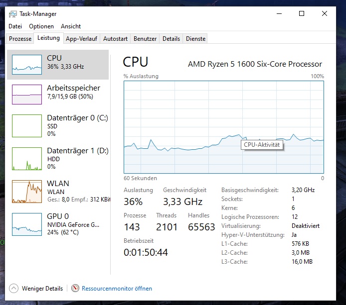

Screenshots vom "akuten" Zustand (Task-Manager) lade ich später noch hoch!

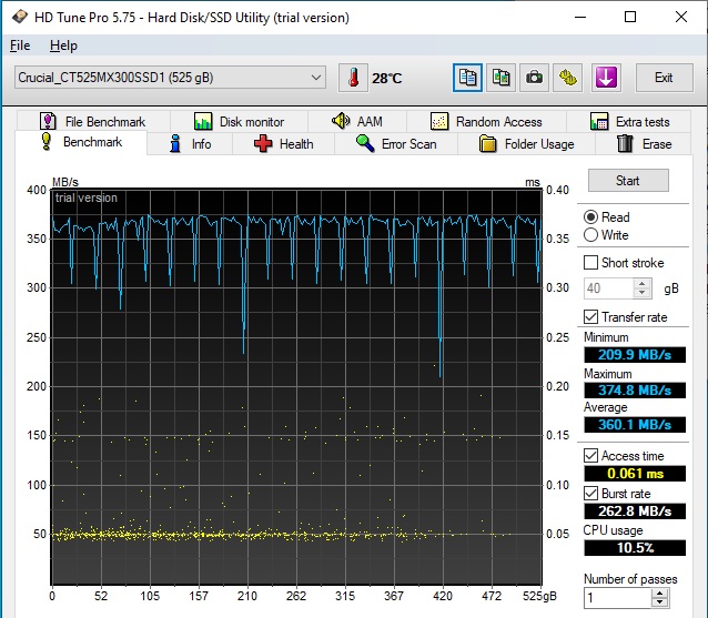

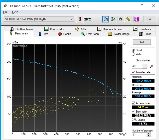

Der Blick auf den Taskmanager zeigt auf jeden fall, dass Formatieren geholfen hat, CPU ist entspannter, das Höchste lag eben bei 40+%. Aber das Wlan rastet aus (siehe Screenshot Taskmanager) und das läuft definitiv parallel zu den allgemeinen Lahmungserscheinungen. Ich nutze tatsächlich seit ein paar Monaten den Realtek 8812BU Wireless Lan, die Treiberversion ist die Aktuellste. Die Internetverbindung ist damit schnell und stabil. Kann das solche Auswirkungen auf die Bedienung haben? Vielen Dank schonmal für's Screenshot-Angucken!

Könnte sein dass noch paar Updates im Hintergrund laufen?
Was hast du denn für RAM? Läuft aktuell mit 2400
