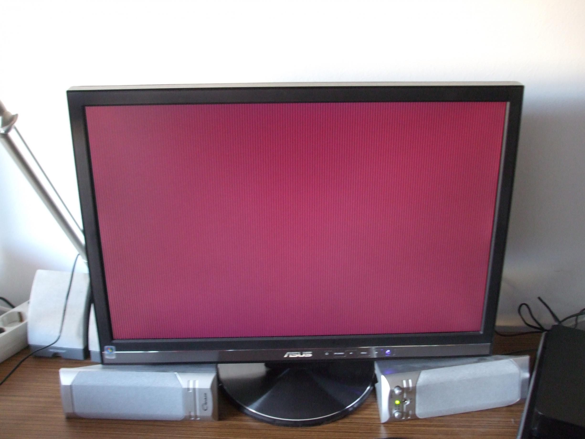

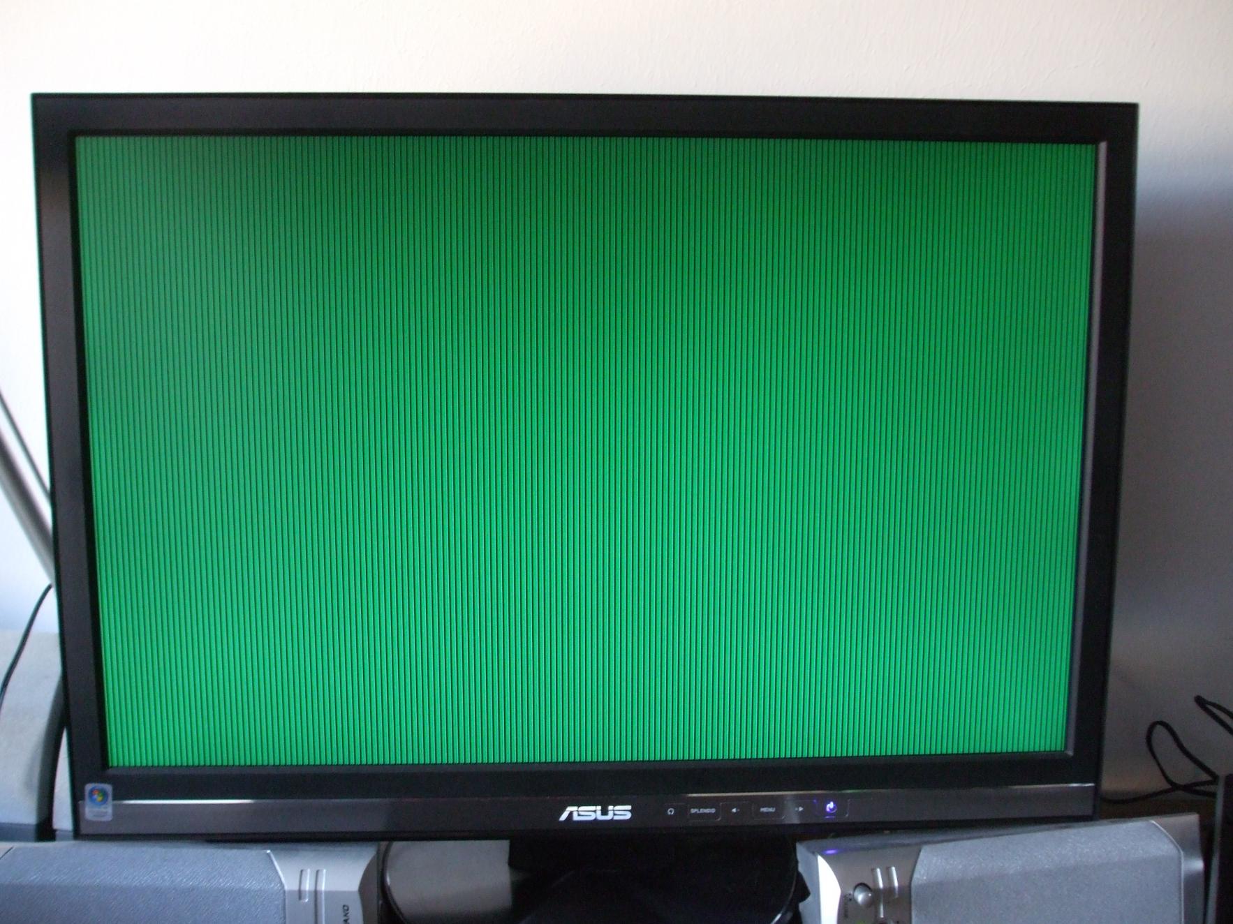

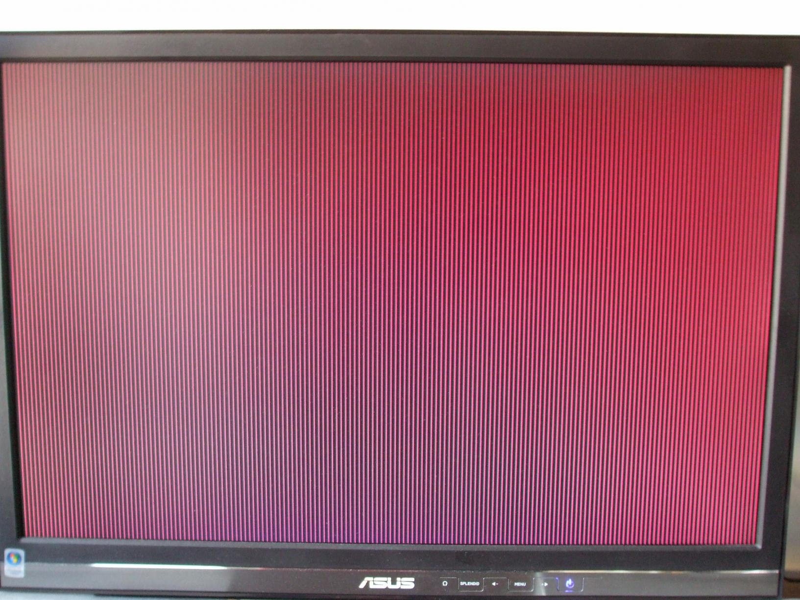

hab mir nen neuen Rechner zusammengestellt.
Phenom II 955
G-Skill 1333 ddr3 4GB
HD5770
Biostar TA770e3
hoffe das reicht.
Bekomme beim ersten Boot immer im Windows einen Bildfehler. Win 7 startet ganz normal, bis zur Passwort eingabe, dann kommt der fehler. ist immer, wenn das sys noch kalt ist.
sobald es warm ist das sys, läuft es stabil.
bios update habe ich gemacht. graka treiber ist auch ein neuer drauf (9.12)
woran kann das nur liegen?
edit//
DAs waren verschiedene Bootvorgänge. es wechselt nicht die Farbe.

So ähnlich sah es bei mir mal aus, als auf meiner Grafikkarte sich der Kühler klang heimlich löste. Schon nachgeschaut ob alles richtig sitzt? Anschlüsse alle zweimal, dreimal überprüft? Da es bei dir aber "nur" bei einem Kaltstart passiert, könnte es auch am Netzteil liegen. Welches hast du denn wenn ich fragen darf?
Ist ja sehr ungewöhnlich. Hardware gecheckt, ob alles richtig sitzt? (Cpu Kühler usw.). Mal das neuste Bios probiert? Pci-e Takt auf 100 gefixt?
Lass Prime @ costom 11 Stunden laufen
in der Regel ist es, wenn überhaupt, erst ab 11 Stunden stabil.
Das sieht so aus, als wenn die Graka mit den Einschaltströmen nicht zurecht kommt. Das heisst, das NT liefert beim Einschalten des PC´s nicht genug Strom, um die Graka ausreichend zu versorgen. Sobald die Elko´s aufgeladen sind (wenn quasi genug "Strompuffer" vorhanden ist), läuft das System stabil. Anders kann ich mir das Phänomen nicht erklären. Normalwerweise sollte das NT aber ausreichen.
Wie sind GraKa und Moni denn verbunden? VGA, DVI oder HDMI? Evtl. hier mal die anderen Kabel ausprobieren. Evtl. falsche Bildwiederholfrequenz eingestellt?
sind per DVI verbunden.
auflösung ist 1680 * 1050 @ 60 hz
zudem war vorher ne andere graka drin, da gabs keine fehler(auch DVI).
das sollte ja wohl keine probleme geben.
werde morgen die graka mal zum händler bringen zum durchchecken
Ich würde eher auf eine kalte Löstelle tippen. Nur wo diese sitzt, also auf welchem Bauteil, ist schwer zu sagen. Es muss nicht mal die Grafikkarte sein, könnte auch der Ram sein oder was am Board.
Aber wenn eine andere Karte keine Fehler zeigt, würde ich diese wirklich einfach umtauschen.
