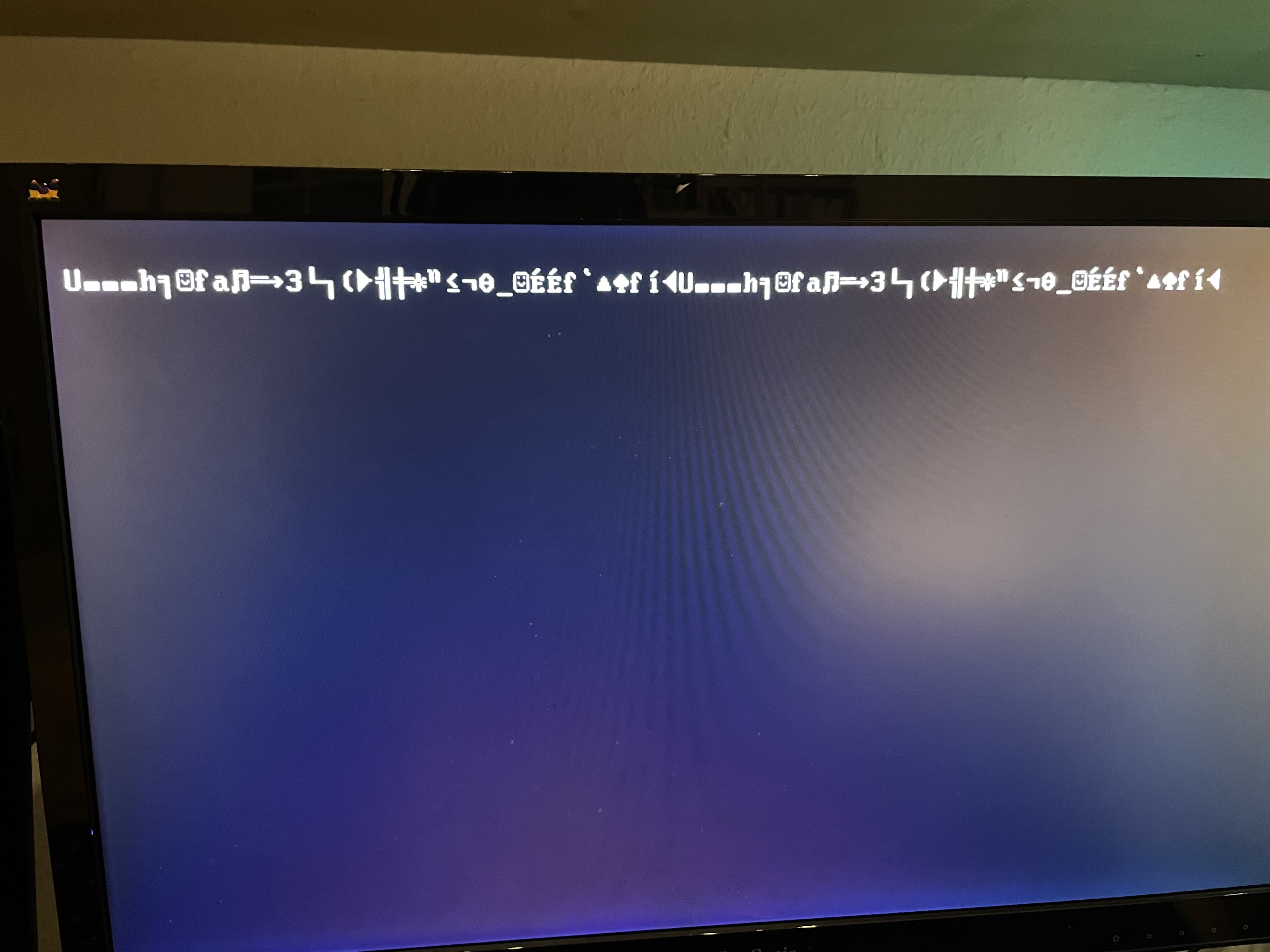

Guten Tag,
als ich vorhin ein Windows Update gemacht habe kam diese Nachricht als ich wieder an meinen Pc kam. Ich komme nicht mal mehr auf den Desktop. Der Pc startet erst ganz normal, dann ist kurz das Bild vom mainboard zu sehen was immer kommt. Danach kommt dieser Text . Auch nach mehrmaligen Neustart verändert sich nichts. Ist schon ein wenig Scary diese Nachricht. Kennt ihr sowas und wisst was es ist oder wie man es behebt ?
vielen Dank schonmal im vorraus

Moi, welches Windows/Linux etc?
@NoClue122:
Ein Recovery eines funktionierenden Backups wäre die sicherste und schnellste Möglichkeit, wieder zu einem funktionierendem System zu kommen.
Windows 10

Da scheint der Bootloader zerschossen.
@NoClue122:
Da fällt mir nur noch die Holzhammermethode ein:
wenn die fehlerhafte Anzeige zu sehen ist, den PC vom Strom trennen (Schalter am Netzteil aus), das ganze dreimal hintereinander, bei vierten Neustart sollte eine Reparaturkonsole zu sehen sein.
Oder vielleicht mit Hirens BootCD einen neuen NTLDR installieren; aber wenn man kein Backup hat, ist auch das riskant, da muss man wissen, was man tut.
Und was soll das heißen. Ihr müsst schon bisschen mehr erklären bin nicht der größte Pc Profi. Durch das Update hat sich auch die Festplatte verändert von der gebootet werden soll. Habe die richtige reingenacht hat aber trotzdem nichts genützt.

Hauro schrieb:
Ein Versuch ist über die Tastenkombination "Strg+F8" in den abgesicherter Modus zu kommen.
Abgesicherten Modus in Windows 10 starten | Deskmodder.de
Es gibt dann die Optionen
Geht leider auch nicht
Falls 8 Von DVD / USB-Stick in den abgesicherten Modus starten nicht möglich ist, gibt es noch 9 Ohne DVD oder wenn Windows nicht startet in den abgesicherten Modus
Sollte Windows weder starten noch bis zum Login kommen, um den abgesicherten Modus zu starten, dann hilft nur die Holzhammermethode:
  • Windows 10 ca. 3x hintereinander starten und den Powerbutton am PC länger drücken, bis der PC aus geht.
Danach startet Windows 10 mit dem Hinweis "Bitte warten" in den Reparaturmodus.
Dass durch das Update das UEFI (BIOS) beeinflusst wird, wäre merkwürdig. Bei einem normalen Update - kein Funktionsupdate - werden nur Dateien ersetzt.

Hauro schrieb:
Auch die Holzhammer Methode klappt nicht. Bin es langsam echt leid mit diesen Pc Problemen. Verkaufe meinen Pc glaube bald und steige auf Konsole um da hab ich solche Kopfschmerzen nicht. Habe einfach nur nen Windows Update gemacht und dann kommt wieder so ne kacke. Dafür ist mir die Zeit langsam zu schade sich immer stundenlang mit irgendwelchen Problemen vom Pc zu befassen. Sry aber musste mal kurz raus
NoClue122 schrieb:
Lieber nicht dann zerschieße ich noch meinen gesamten Pc
Der ist doch schon zerschossen. Noch mehr an der Software kaputt machen kannst Du doch nicht. Ja, ich reite auf dem Backup rum; wenn keins vorhanden ist, ist das ganz sicher nicht so schön.
Man könnte z.B. von einem USB-Stick mit der PE-ISO von Sergei Strelec oder von Hiren booten und Reparaturversuche des MBR bzw. des NTLDR machen; aber wie gesagt, dafür muss man wissen was man tut, ansonsten droht Daten-Totalverlust.
Der MBR ist auf der Platte zweimal vorhanden, mit den Reparaturtools kann man die Kopie des MBR wieder auf die erste Stelle setzen und damit den kaputten MBR "reparieren". Was man tun kann, wenn es eine GPT-formatierte Platte ist, weiß ich nicht.
Wenn Du einen Boot-Stick booten kannst, kannst Du auch Hardwaredefekte ausschließen. Man könnte auch mit dem USB-Stick booten und erstmal seine wichtigsten Daten an einen sicheren Ort kopieren. Ein Live-Linux wäre auch noch ein Mittel, das man zur Datensicherung anwenden könnte.

So ihr Pc Profis. Habe das Problem gelöst. Nach dem Windows Update war nicht mehr die richtige Festplatte zum booten ausgewählt. Es war meine HDd statt meiner m.2 ssd ausgewählt auf der Windows installiert ist. Danach wurden die Updates installiert und jetzt läuft wieder alles rund. Ich hasse Windows und deren Updates
Das macht aber Windows nicht selbstständig, das passiert bestimmt nicht durch ein Update.
Windows kann nicht die Boot- Reihenfolge ändern.

NoClue122 schrieb:
[...] So ihr Pc Profis. Habe das Problem gelöst. Nach dem Windows Update war nicht mehr die richtige Festplatte zum booten ausgewählt. [...]
In Beitrag #7 hast Du noch geschrieben, dass Du die richtige Festplatte ausgewählt hast, was denn nun?!

Anscheinend schon was soll es sonst sein. Es gab noch einen ähnlichen Beitrag da hatte jemand auch das gleiche Problem und der hat es auch so gelöst wie ich und danach ging wieder alles
Ja hatte ich doch nicht. Habe es dann später bemerkt :D
Kein Windows Update ändert mal eben die Bootreihenfolge auf einen anderen Datenträger, der dann auch noch so wie gezeigt auf die Urladeroutine des BIOS antwortet. Das kam nicht von Windows Updates!
