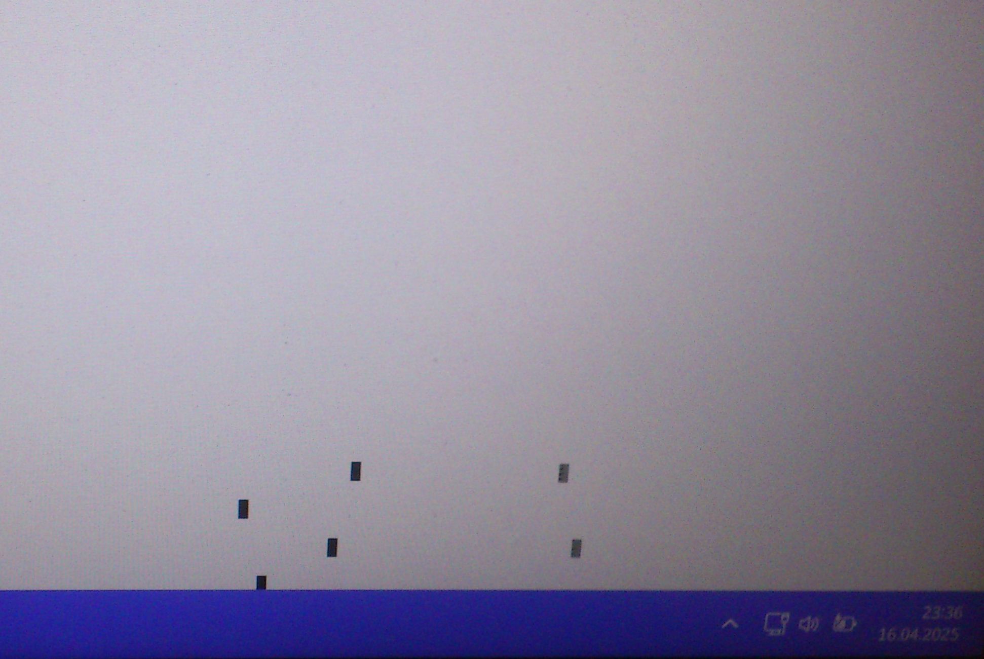

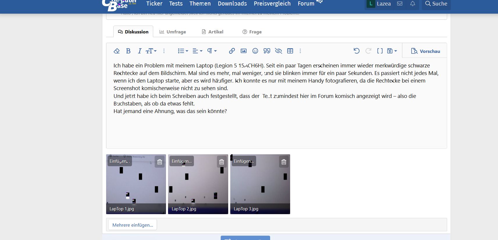

Ich habe ein Problem mit meinem Laptop (Legion 5 15ACH6H). Seit ein paar Tagen erscheinen immer wieder merkwürdige schwarze Rechtecke auf dem Bildschirm. Mal sind es mehr, mal weniger, und sie blinken immer für ein paar Sekunden. Es passiert nicht jedes Mal, wenn ich den Laptop starte, aber es wird häufiger. Ich konnte es nur mit meinem Handy fotografieren, da die Rechtecke bei einem Screenshot komischerweise nicht zu sehen sind.
Und jetzt habe ich beim Schreiben auch festgestellt, dass der Text zumindest hier im Forum komisch angezeigt wird – also die Buchstaben, als ob da etwas fehlt.
Hat jemand eine Ahnung, was das sein könnte?

Klingt nach Graka Defekt...wie lang hast du den schon hast du irgendwas verändert am System seitdem es auftritt?
Graka treiber aktuell?
Oder hast du die Auflösung verändert?
Reaktionen: KEV24in_Janßen
Suboptimal, das sieht so aus als würde der VRAM deiner GPU ausfallen.
Wie alt ist das Gerät? Ist noch Garantie oder gar Gewährleistung vorhanden?
Reaktionen: cosmo45, aragorn92, KEV24in_Janßen und eine weitere Person
+1 für "VRAM stirbt", typisches Fehlerbild dafür 😕
Reaktionen: cosmo45, aragorn92, KEV24in_Janßen und 3 andere

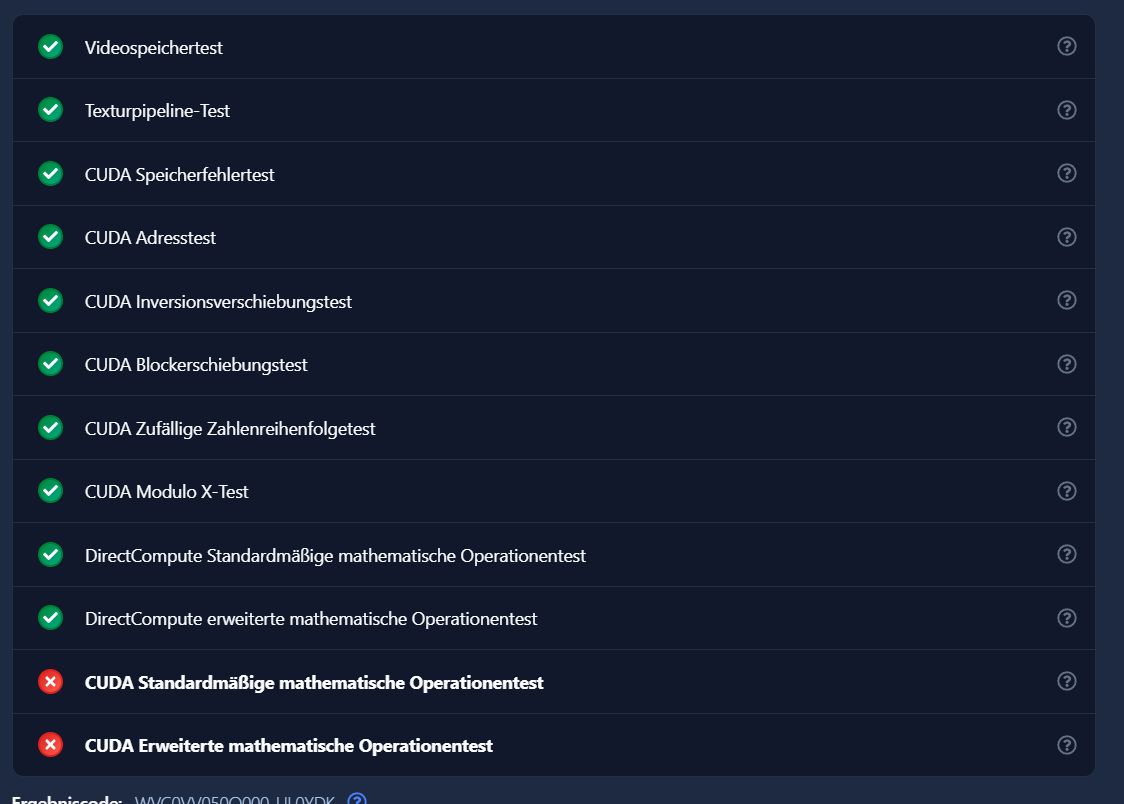

Ich habe diese Lenovo Vintage Hardware Scan gemacht der zeigt auch was mit der Grafikkarte an.

Ich würde erstmal sicherstellen dass es kein Softwareproblem ist.
  • Besteht noch Gewährleistung oder Garantie auf das Gerät? (weil Reparatur auf eigene Kosten ist oft (zu) teuer)
  • Wann und wohin wurde zuletzt eine Datensicherung/Backup gemacht?
  • Hat Die CPU eine integrierte GPU? Und verschwindet das Problem wenn man statt der dGPU die iGPU verwendet?
  • An anderen Monitor / mit anderen Kabel testen / internes Flachbandkabel zum Bildschirm defekt?
  • Mit DDU Treiber restlos entfernen
  • Neueste Treiber installieren
  • Problem noch da?
  • Temperaturen mit HWiNFO überwachen
  • Frisches Windows auf einem Testlaufwerk installieren und nur die Treiber nehmen die über Windows Update kommen
  • Problem da auch sichtbar?
  • Angeblich kann man den VRAM auf Fehler testen mit z.b. OCCT und nVidia MODS / MATS memory diagnostics program. Es gibt jedoch Hinweise dass diese Programme nicht sonderlich verlässlich sind.
  • Was ich persönlich empfehlen kann ist der MSI Kombustor (Artifact Scanner) . Der ist beim Overclocking sehr empfindlich und registriert Bildfehler lange bevor man mit dem Auge etwas sieht. Vielleicht hilft er hier auch weiter.

Wenn man diese Bewertung so liest, würde ich im Falle des Einschickens vom schlimmsten ausgehen und ggf. Alternativen in Betracht ziehen.

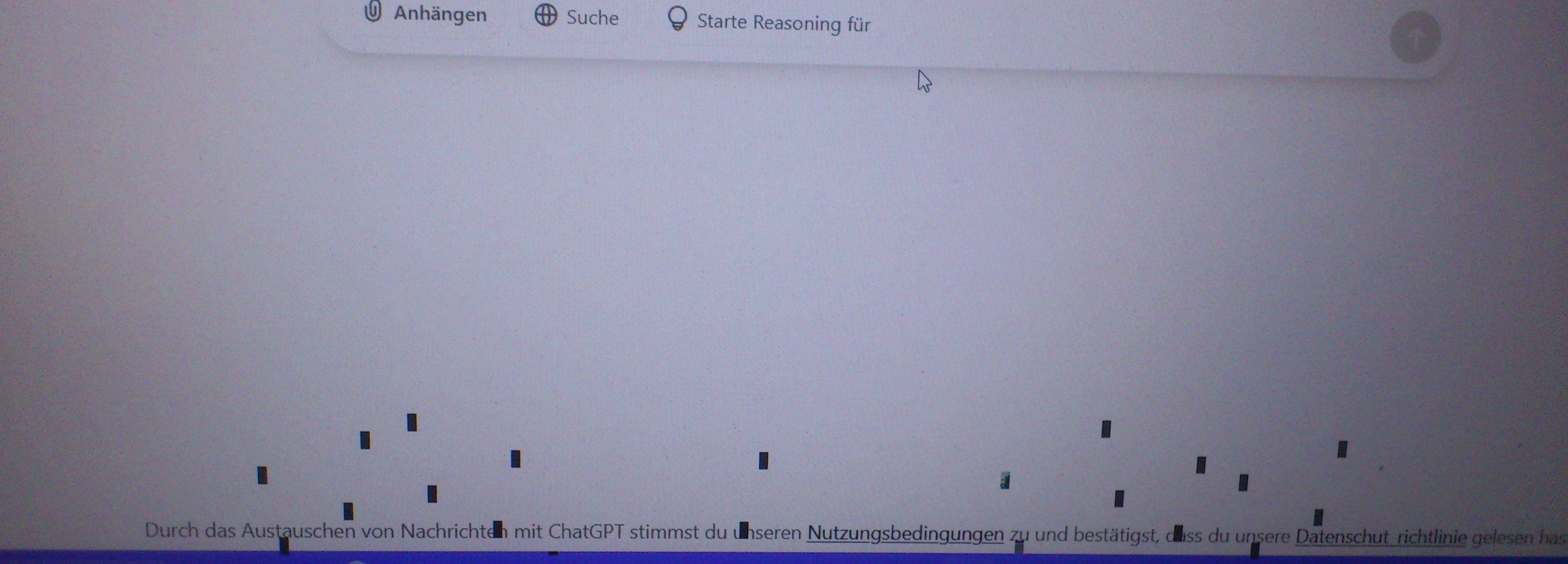

Das wäre je nach dem, an welcher Stelle in der Renderpipeline der Fehler auftritt, auch auf einem Screenshot sichtbar, weshalb ich in erster Linie NICHT von einem VRAM-Defekt ausgehe.
MORPEUS schrieb:
Anderen Monitor/Kabel testen
Genau das probierst du bitte, liebe(r) @Lazea -> einfach mal den Laptop an einen Monitor/TV anschließen und schauen, ob das Problem dort auch auftritt.
Alternativ: wenn das Problem nur bzw. wieder am Laptop auftritt, bitte mal vorsichtig gegen den Rahmen links/rechts/oben des Displays klopfen, oder auch rückseitig. Display mal ein wenig hin und herwackeln, leicht auf- und zuklappen, etc.
Hier haben wir nämlich mit an Sicherheit grenzender Wahrscheinlichkeit ein defektes Display, das entweder an einem sterbenden Displaycontroller (nicht Grafikkarte), oder aber an einem herausgerutschten / defekten Flachbandkabel leidet.

Och, Leute... War mal wieder ein wenig zu spät heute Nacht, was? Der TE schreibt doch ganz klipp und klar:
Wie soll es dann bitteschön der VRAM sein? Das wäre auf den Screenshots zu sehen.
Ich kenne es nur genau anders herum, dass es dann eben nicht zu sehen ist.
(Mangels defekter GPU kann ich es zum Glück aber gerade nicht nachstellen. :D )

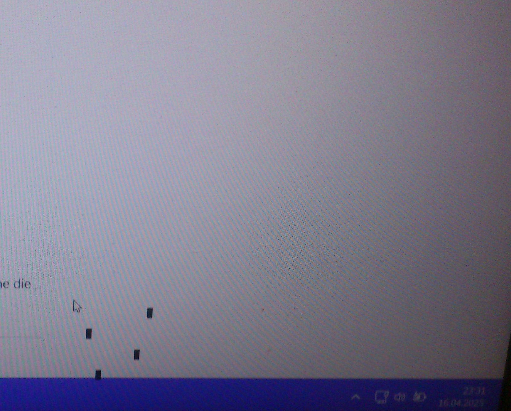

Fairerweise muss ich dazusagen, an welcher Stelle im Renderprozess der Grafikfehler auftritt. Sobald er jedoch aufgrund eines defekten VRAM im Framebuffer liegt, sollte sich das Problem auch per Screenshot festhalten lassen. Ich hab das im Text mal angepasst.
Beim Legion kann man doch im Bios zwischen hybrid und dgpu only schalten.
Einfach mal auf hybrid schalten und schauen ob sich was ändern.
ggf auch mal die Nvidia im Gerätemanager deaktivieren so dass die Ausgabe über die integrierte Grafik sozusagen "geforced" wird.
Musste das bei einem Asus mal so machen weil die Nvidia Grafik defekt war.
