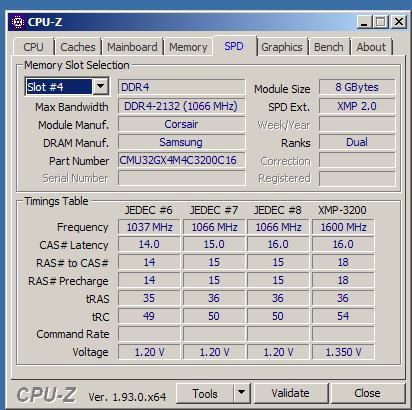

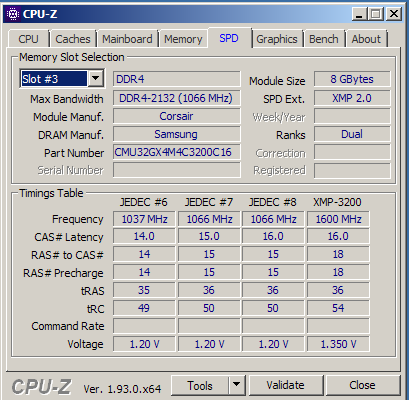

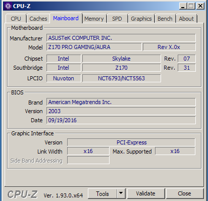

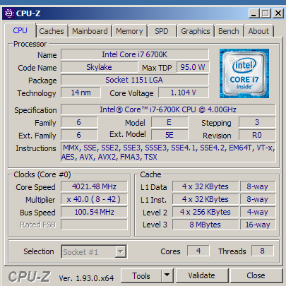

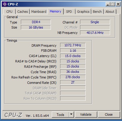

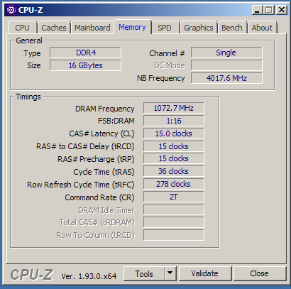

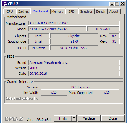

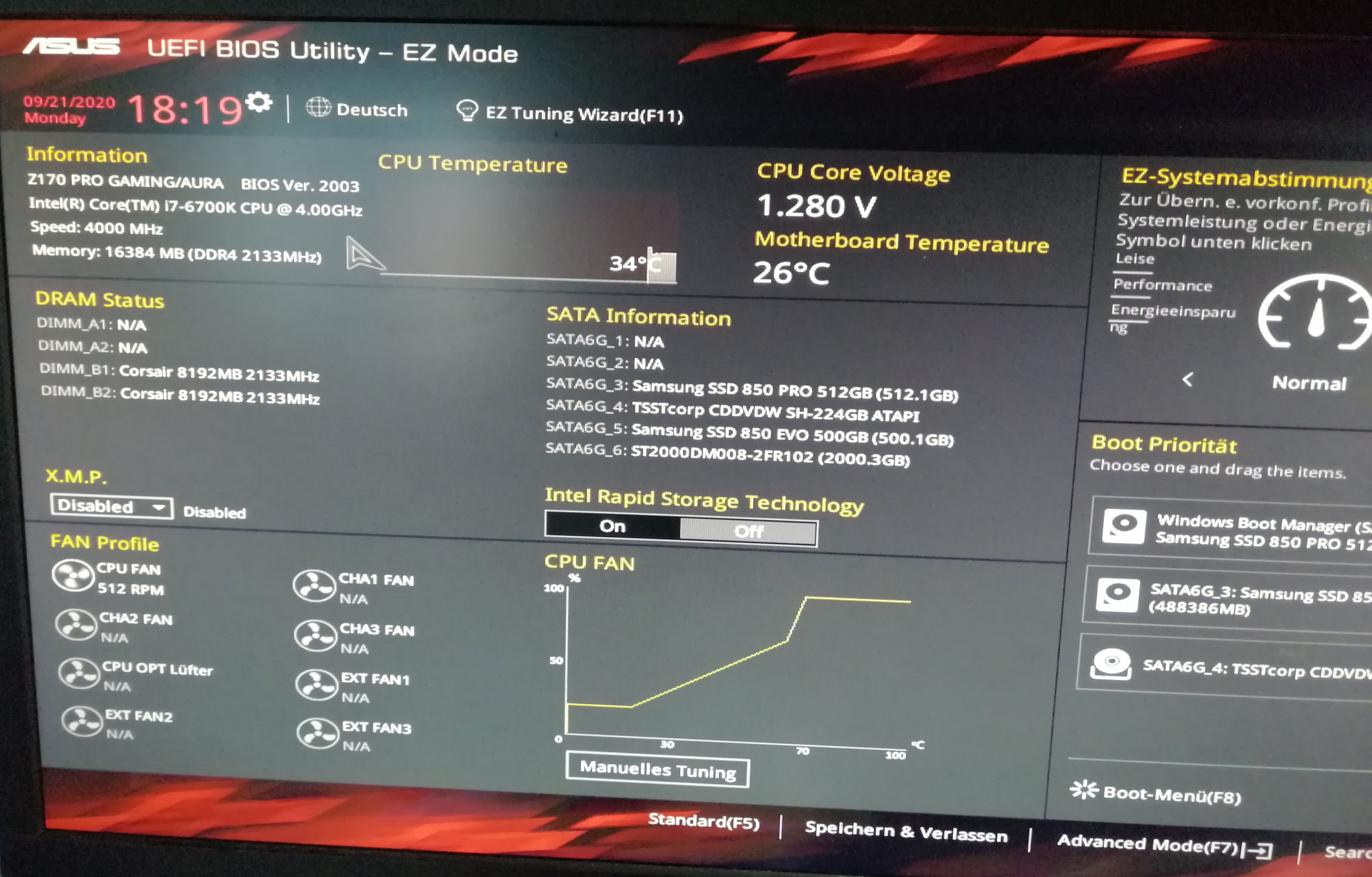

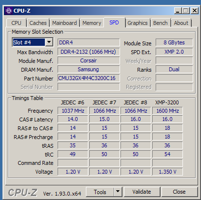

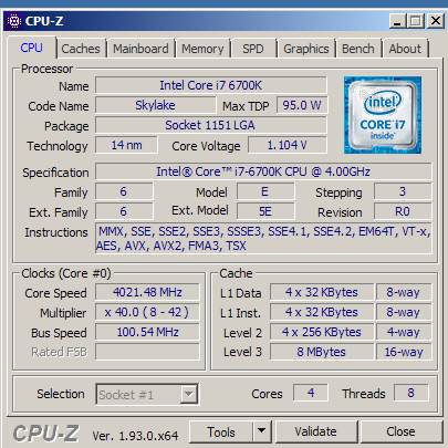

Die Bluescreenliste deutet auf Probleme mit dem Speichermanagement hin (wechselnde Stopfehlercodes).
Speicher i.d.S. kann insbes. RAM, VRAM, CPU-Cache oder Festplatte sein (nicht abschließende Aufzählung).
In deinem Fall scheint es ja, wenn die Probs nur auftreten wenn alle RAM eingebaut sind, offensichtlich an der Vollbestückung zu liegen.
Mögliche Lösungsansätze neben der Erhöhung der RAM Spannung:
-Bios auf aktuellste Version flashen
-Timings entspannen
-RAM Frequenz senken
Poste mal bitte ein paar Screenshots von CPU-Z (Reiter Mainboard, Memory und SPD), wenn alle Riegel eingebaut sind. Den Screen vom "Reiter SPD" bitte zu jedem Riegel (alle 4 Slots).

Bios ist jetzt die letzte (F5) drauf ... Neuerungen:
Update CPU AGESA 3.7.1.2
Modify memory voltage compatibility
so ca 30 min nach dem Flash

alles suppie, bie jetzt keine BS mehr bei voller Bestückung der Rambänke. :)
vielen Dank für die Tipp´s
So nochmal ne kleine Rückmeldung ...
... alles läuft und läuft und läuft ... .
Habe bis jetzt auch nichts weiter verändert. :)
Danke habe es hin bekommen
