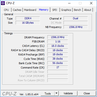

Zum Ram OC gibts gute Tutorials hier im Forum falls du die Lust hast dich dazu einzulesen. Auch wie du ihn dann auf Stabilität testen kannst (am besten MemTest gebootet von nem USB-Stick). Den größten Einfluss hat der Takt und CAS Latency (CL). Hier mal nur Ram OC als Schnellschuss siehe Screenshot von CPU-Z unten Takt = 2*DRAM Frequency also 3200.
Gehen wir mal von Tested Speed CL16-18-18-38 bei 3200 MHz aus.
Die Zahlen stehen für: CL – tRCD – tRP – tRAS
Daumenregel bei DDR4 (ist so auch im Bild so): tRC >= tRAS + tRP für das Beispiel tRC = 56
Du sagst 3200 MHz nach XMP Profil laufen nicht stabil, d.h. du hast jetzt zwei Optionen, entweder du gehst mit dem Takt runter oder aber mit den Timings hoch. An der Spannung würde ich erst mal nicht drehen, sondern die auf 1.35V lassen (sollte automatisch eingestellt werden sobald du ein Profil lädst).
Heißt du lädst das XMP 3200 Profil und musst dann danach noch händisch die oben genannten Timings anpassen (lockern). In deinem Fall würde ich es aus dem Bauch heraus mal mit CL18-18-18-38-56 ausprobieren, heißt du änderst nur mal die CAS Latency (CL) auf 18, da diese die größte Auswirkung haben dürfte.
Sollte das nicht stabil sein würde ich als nächstes eher probieren mit dem Takt runter zu gehen, heißt du lädst das XMP Profil für 2933 und versuchst dein Glück bei 2933 MHz bei CL16-18-18-38-56 Timings und 1.35 Volt (also eigentlich den Timings für 3200 aber bei weniger Takt).
Die G.Skill RipJaws V sind vielleicht nicht der Traum für Ryzen aber 2666 MHz oder 2933 MHz sollten halt schon auf alle Fälle drin sein. Wenn du es nicht eh schon auf dem Rechner hast lade dir CPU-Z und checke im Reiter Memory unter Windows ab ob deine Einstellungen auch wirklich übernommen worden sind. Nur falls du mal lust hast dich damit zu befassen :p, ansonten viel Spaß.
