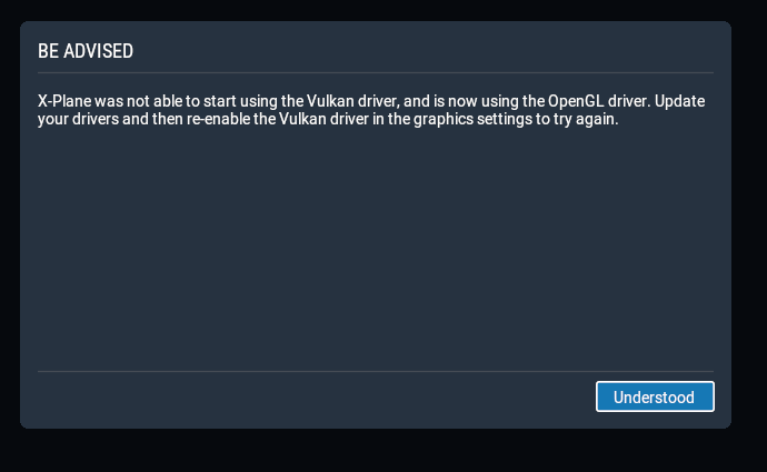

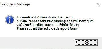

Auch stürzt X-plane aufgrund der Vulkan API immer ab nach eineinhalb Stunden Flug oder kürzer wie ihr anhand der angehängten Bilder entnehmen könnt.

Vielen dank für die rasche Antwort und Ah ok, Aber in den angehängten Videos die du über den Link aufrufen kannst habe ich ja Überhaupt kein Vulkan aktiviert gehabt, was mich halt gewundert hat. Sonst könnte man ja den Fehler auf Vulkan zurückführen.Da dieses Ja noch in der Beta Phase ist. X_Plane 11 läuft ja Standard mäßig mit Opengl. Aber vllt hat X-plane 11 einfach ein Problem mit dem aktuellsten Treiber von Nvidia(445.87)
Was man im Video nicht erkennen kann welche API da läuft :-)

Ich verringere die Visuellen Effekte und die Kantenglättung. Set dem Neustart eben und der erneute installation des Treibers 446.14 tritt bis jetzt der Fehler nicht mehr auf. Hätte vllt den PC einfach nach der ersten Installation von dem Treiber 446.14 Neustarten sollen wie es gewünscht war von Geforce Experience bzw nach Abschluss der Treiber installation vom Treiber installations Programm. Ich denke die Grafikfehler waren durch den Treiber 445.87 verschuldet. Ob nun auch die Abstürze von XP11 mit Vulkan Geschichte sind wird sich bei einem längeren Flug zeigen. Da Xp11 wegen der Vulkan Api unter dem treiber 445.87 immer nach ca 1 -2 std Flug abgestürzt ist. An alle hier noch einmal an großes Dankeschön für die vielen hilfreichen Antworten und Tipps. Ich muss mich hoffentlich nicht noch mal melden wegen des Vulkan crashes in XP11 oder der Grafikfehler. Ich denke Aber das die jtz Geschichte sein dürften.
