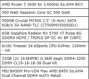

Moin zusammen,
bin neu hier und evtl. könnt ihr mir ja mal helfen...
Ich fliege oft im Flugsimulator FS 2020 und habe Probleme mit meiner GPU.
Diese wird beim Startbildschirm schon mit Volllast gefahren, sprich 100% 🤨, wird im Spiel nachher natürlich nicht besser!
Neuste Treiber über Adrenalin installiert. Kennt das jemand?
Bei X-Plane verhält es sich ähnlich...
Im Anhang die Daten meines PC´s (außer der Arctic alles installiert, BIOS-Update auch frisch).
Gruß
gerlingo
