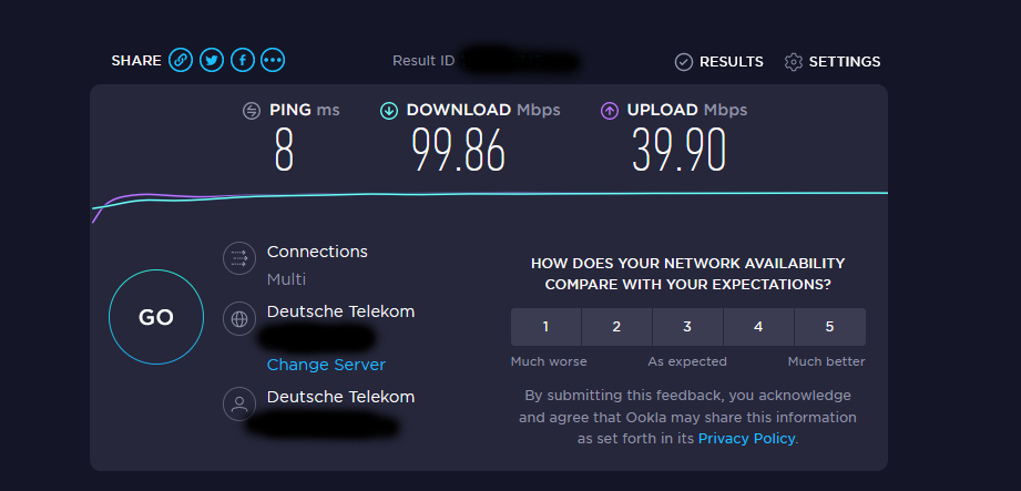

FEHLER GEFUNDEN !!!
CFOS SPEED von MSI wurde mit installiert das war Problem !!!
habs deinstalliert Dragon Center ist noch drauf zwecks RGB Steuerung aber CFOS Speed deinstalliert.
Neustart gemacht Speedtest und zack siehe Foto :)
Super Cool 1000 Dank euch für die Unterstützung und Infos :daumen:
