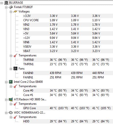

Anbei noch die Temperaturen (mit neuer GraKa)
Die alte Graka war im Win-Vista-Idle-Modus: ca 65°C warm und während des Tests 73°C, was für eine HD 4870 völlig normal ist.
