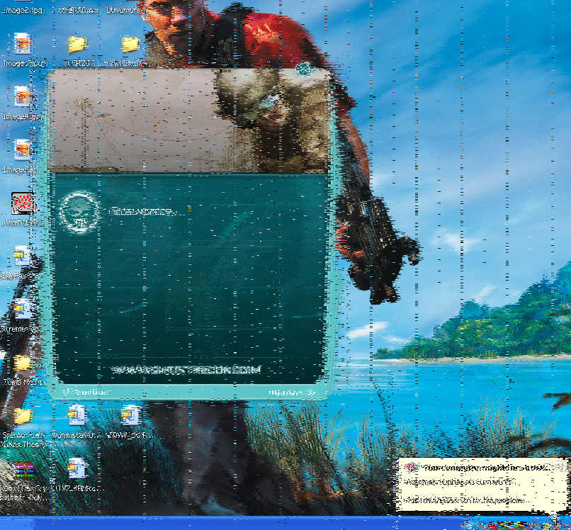

Hi,
hab seitdem ich die Demo zu Übersoldier gespielt hab (da ist es im Menü das erste Mal aufgetreten, dass sich das ganze Bild so verzerrt hat) immer wieder Probleme... immer wieder das, was auf dem bild zu sehen ist. nicht regelmäßig, aber immer wieder...
teils wenn ich ein spiel spielen möchte schon im menü (bsp.: quake 4) und teils laufen die spiele einwandfrei (HL2 64-bit vers.).

hab die neuesten treiber für alle geräte installiert. woran kann das liegen? graka inne fritten? aber müsste das dann nicht immer sein?
Hab auch 32-Bit Windows ausprobiert, da ist es das gleiche. scheint also nicht am OS zu liegen.
PS: Habe aufgrund der größe nur einen ausschnitt des ganzen bildes beigefügt, zeigt aber genau, was ich meine.

Dein angehängtes Bild sieht für mich nach einem Hitzproblem bei der Graka aus. --> Temp. überprüfen!

Könnte auch ein Problem mit dem Mainboard sein.
Hattte schon mal ein ähnliches Bild, bei mir lag es am AGP-Port vom Mobo.
Wenn du die Möglichkeit hast, dann teste mal ein anderes Mobo.
