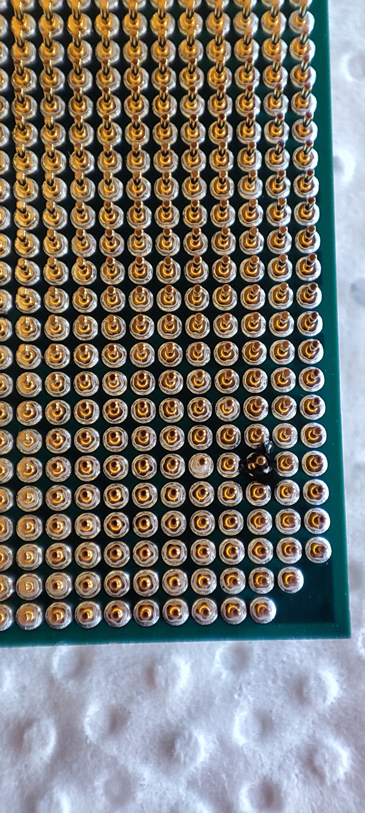

Hallo ich habe heute das Problem dass mein PC nicht mehr startet. Es kommt der Windows Ladebildschirm und er lädt und lädt und es passiert nichts. Ins Bios komme ich und das auch zurück gesetzt. Der PC hat die letzten Wochen gut funktioniert. Eventuell hat der Startup etwas länger gedauert aber nie länger als 1 Minute.
Nachdem ich einige Teile getestet und nichts gefunden habe entschloss ich mich doch die CPU auszubauen. Folgenden Schaden habe ich dann vorgefunden ( siehe Bild ). Die CPU ist seit 3 Jahren eingebaut. Ich hatte ähnliche Probleme als ich Half Life Black Mensa durchgespielt hatte. Da ist das Spiel ab und zu abgestürzt und dann ist der PC auch nicht mehr gestartet. Nach 2-3h ist er dann wieder gelaufen. Auch wenn ich das Spiel ein paar Stunden gespielt habe und ich den PC neugestartet habe war der neustart extrem langsam ( über 10 Minuten ).
Nachdem ich mit dem Spiel durch war und nicht mehr gespielt hatte waren die Probleme vorbei. Sonst spiele ich fast nur League of Legends und da keine Probleme gehabt.
Denkt ihr es liegt an der offenbar beschädigten CPU oder kann auch das Mainboard einen Schaden haben. Würde erstmal nur gegen eine CPU tauschen will aber nicht direkt die CPU wegen einen beschädigten Mainboard wieder zerstören.
Was würdet ihr machen und habt ihr Tipps? Die CPU ist ja sicherlich Defekt oder?

Ich würde erst mal Windows clean, neu installieren und schauen ob dann der Fehler weg ist?
Möglich, das Bild an dieser Stelle ist allerdings etwas zu unscharf um es genauer zu betrachten - mach mal ein neues Makro-Bild von dieser Stelle.
Defekt ist übrigens eine interessante Beschreibung - in 99,99% der Fälle dürfte es Murks beim Einbau sein.
Reaktionen: Legalev
Da fehlt doch wohl offensichtlich ein PIN (Bild oben)

Also "starten" aka "er geht an" tut er? Wenn deine CPU komplett kaputt wäre, dann würdest du außer schwarzes Bild nichts mehr sehen.
Ich hab fix Pinout vom AM4 Sockel angeschaut, der dunkle Pin ist vermutlich einfach nur Masse. (oder VDD, also Versorgungsspannung, je nachdem ob der Pinout draufsicht oder Sicht von unten war)
Sogesehen hast du prinzipiell Glück, dass der Pin vermutlich redudant ist. Nichtsdestotrotz kann die dunkle Verfärbung, gerade an Versorgungspins, auf einen Kurzschluss hinweisen.
Hast du irgendwas mit Overclocking betrieben?
Das sieht nicht nur nach Verfärbung aus sondern nach schwarzer Masse...
Deswegen will ich das auch nicht einfach so beurteilen...

Starten tut er ich komme ins BIOS und kann es normal verwenden. Windows wird geladen aber da geht der PC auch nach Stunden nicht weiter. Nach zwei neustarts versucht er Windows zu reparieren da lädt er aber auch nur und nichts passiert.

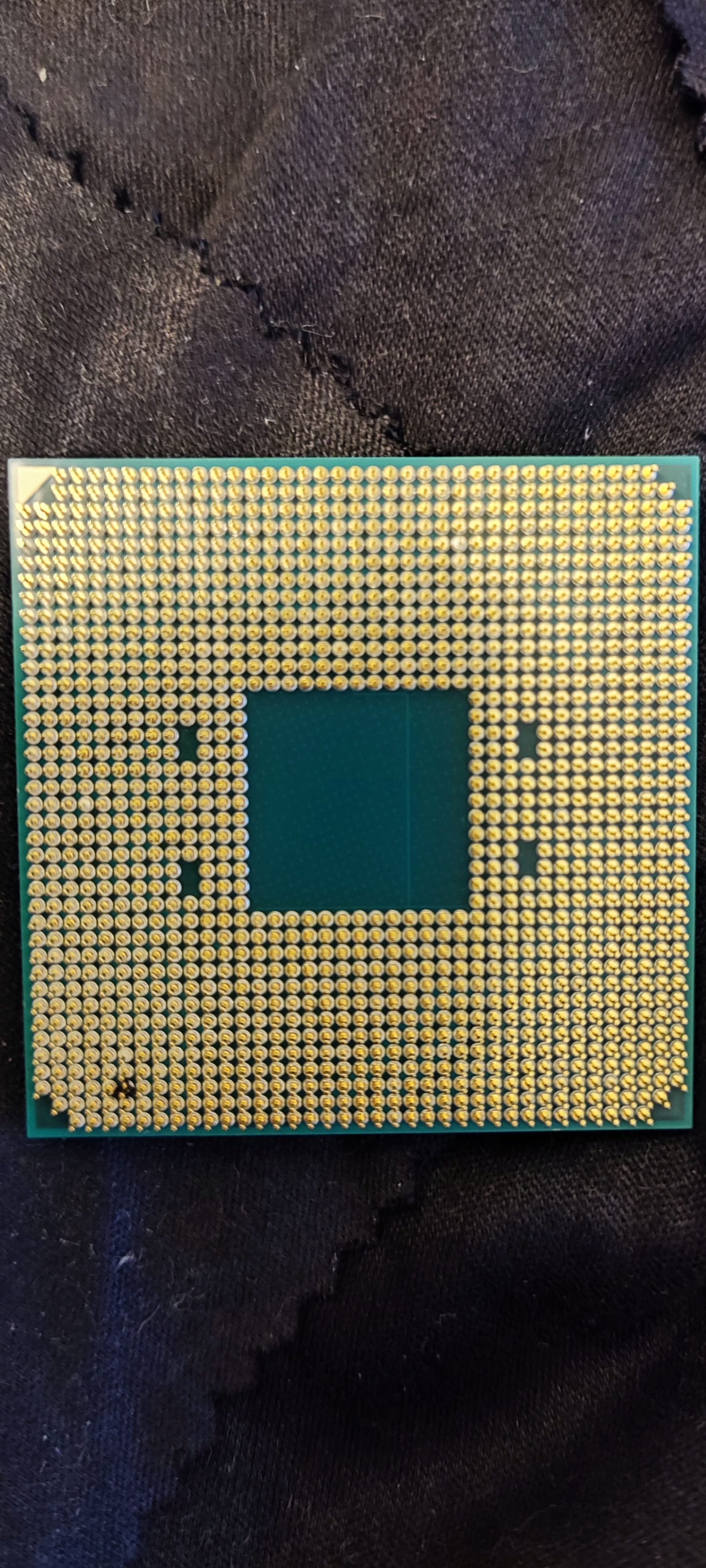

Anbei noch das Original Bild der CPU. Eventuell mache ich noch eine weitere Aufnahme.
Wie schon geschrieben würde ich es mit einer Neuinstallation versuchen.
Wenn womöglich wichtige Daten gesichert sind, oder eine andere SSD/HDD zur Hand ist würde ich es auch versuchen.
Schau erstmal, was am Pin ist.
Fehlt er? Ist er schwarz verkohlt? Ist das was Schwieriges (Wärmeleitpaste)? Ist das vielleicht nur ein Fussel? Das ist auf dem Bild nicht zu erkennen.
Wenn der Pin verkohlt ist, ist das Board definitiv (auch) im Eimer, die
Reaktionen: Holgmann75
Eben, das sollte man erst mal klären was an der Stelle dort wirklich los ist,
statt munter Windows neu zu installieren als wäre nichts.
@Percoo Kannst du ein Bild vom Sockel des Mainboards machen?
Bzw. gibt es da auch eine schwarze Stelle im Sockel?
Sieht für mich aus als wäre der Pin abgebrochen und evtl. steckt noch ein Stück im Sockel.
Das kann dann zwar noch eine Weile laufen, aber irgendwann sprühen dann die Funken, wenn der Kontakt nicht mehr 100%ig ist und dann geht nichts mehr.
Bei dem System musste dann gleich beides getauscht werden, also Mainboard und CPU, weil der Sockel durch war!
Wenn du Glück hast hat das Mainboard nichts abbekommen, ich drücke die Daumen 👍

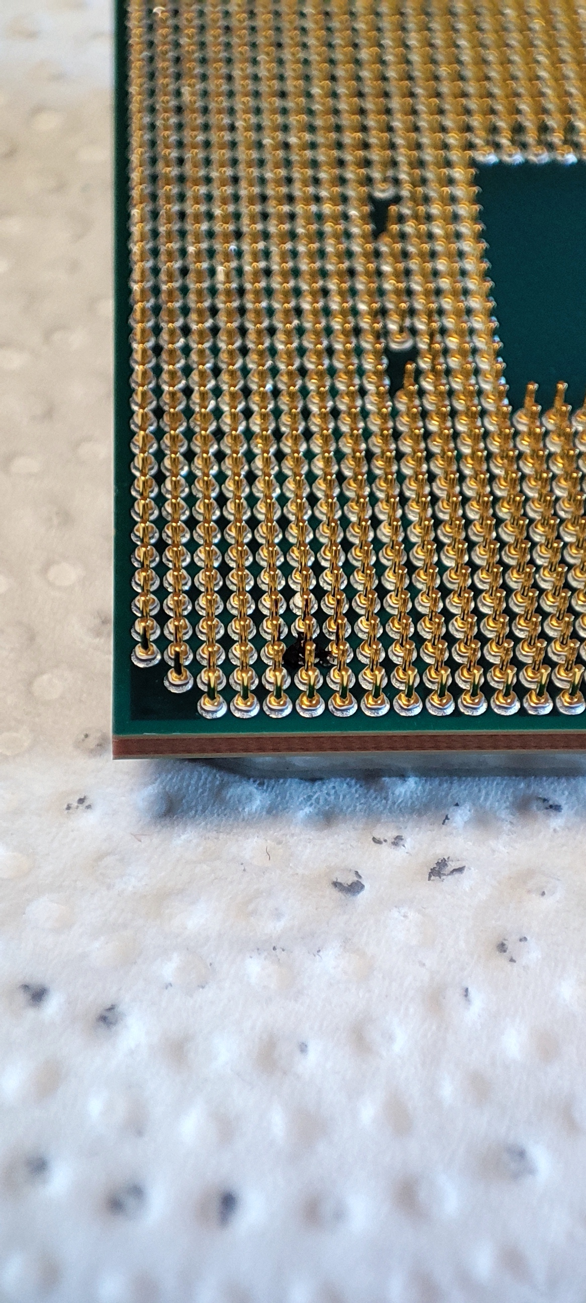

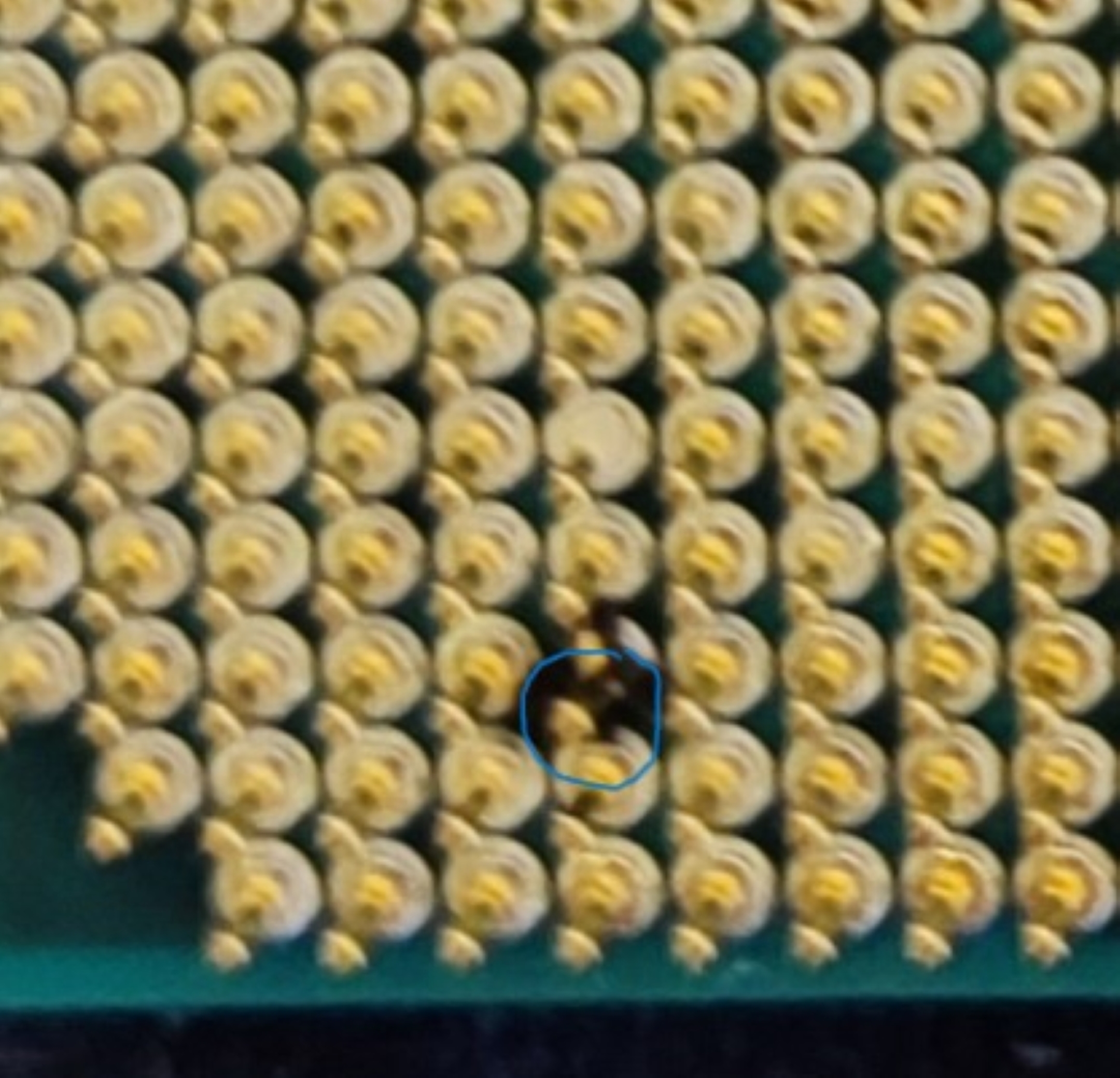

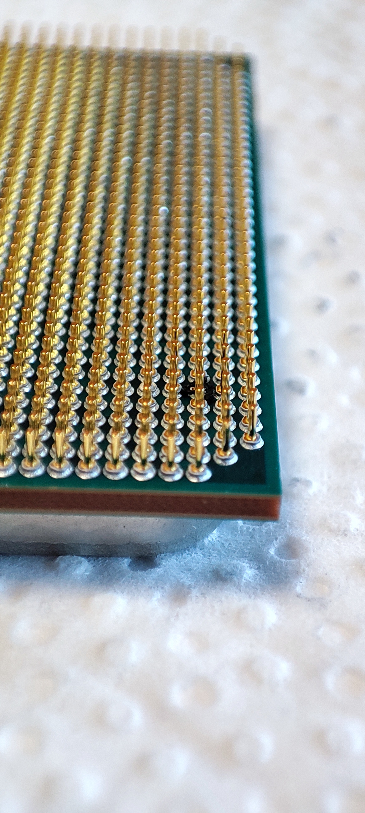

Guten Morgen,
Heute früh ist der PC nach einiger Zeit auch wieder gestartet. Habe diesen aber direkt wieder ausgeschalten und folgende Bilder der CPU geschossen. Beim CPU Sockel habe ich keine Beschädigung feststellen können da kann ich aber ein Video über 20 Sekunden teilen ( falls hilfreich)
Für mich sieht der verkohlte Pin nicht verbogen aus. Es liegt eine schwarzer Belag um diesen.

Versuche mal vorsichtig das Schwarze mit einer Nadel ab zu kratzen. Danach den Pin mit Isopropanol und feinem Pinsel reinigen.
Möglicherweise hat der Pin nur Kontaktprobleme mit dem Sockel, weil das Schwarze Zeugs da isolierend wirkt.
Das sieht für mich nicht nach einem Hitze- bzw. Stromschaden aus, sondern eher wie eine Fremdmasse die zwischen CPU und Sockel geraten ist und mit der Zeit eingesifft ist.
(Möglicherweise bei der Erstmontagea Gegessen/getrunken? Ein Krümelchen Schokolade im Sockel versenkt? Sowas in der Richtung)
Den Sockel würde ich ebenfalls mit Isopropanol auswaschen, das Zeug verdunstet rückstandlos, da geht auch nichts kaputt. Aber Finger weg von den Kontaktfedern im Sockel. Die sind empfindlich. Ausspülen ja, aber Pinsel o.Ä. ist tabu.
