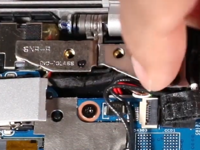

Es gibt nur einen Anschluss, s. Foto
Meinte den hier:
Aber der ist nur für die Webcam, hatte das Video ohne Ton geschaut^^
