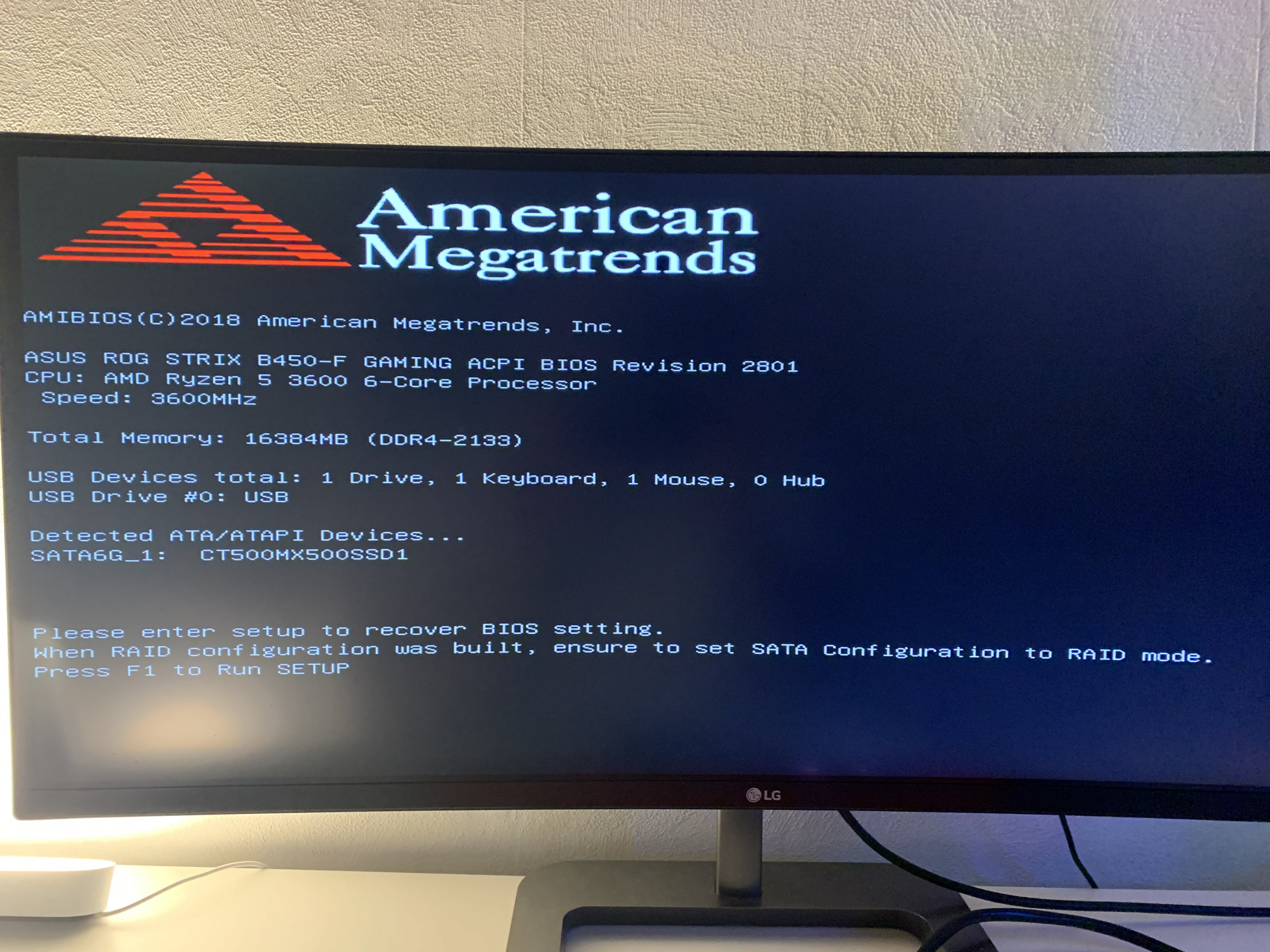

Habe heute meinen neuen PC zusammen gebaut und komme nicht ins Bios egal weder F1 ,F2 oder Deleate was auch immer funktionieren nicht.
Kriege einen schwarzen Bildschirm mit der Überschrift American Megatrends Bild ist anbei.
Weiß nicht weiter PC Specs auf dem Bild zu sehen, Windows ist noch nicht Installiert komme ich auch nicht zu...

Augen auf vor dem Posten: Es handelt sich um ein ASUS ROG Strix B450-F Gaming. Auch wenn Du mit F2 richtig liegst.
@MrFright: Laut deutschem Handbuch (S. 52, Kapitel 3.2) sollten entweder F2 oder ENTF (DEL) funktionieren. Ansonsten das mal probieren (https://dlcdnets.asus.com/pub/ASUS/..._GAMING/G14401_ROG_STRIX_B450-F_GAMING_UM.pdf):

Weiterhin könntest Du deinem Board ein BIOS-Update verpassen, Du hast 2801 installiert, aktuell ist 3003.

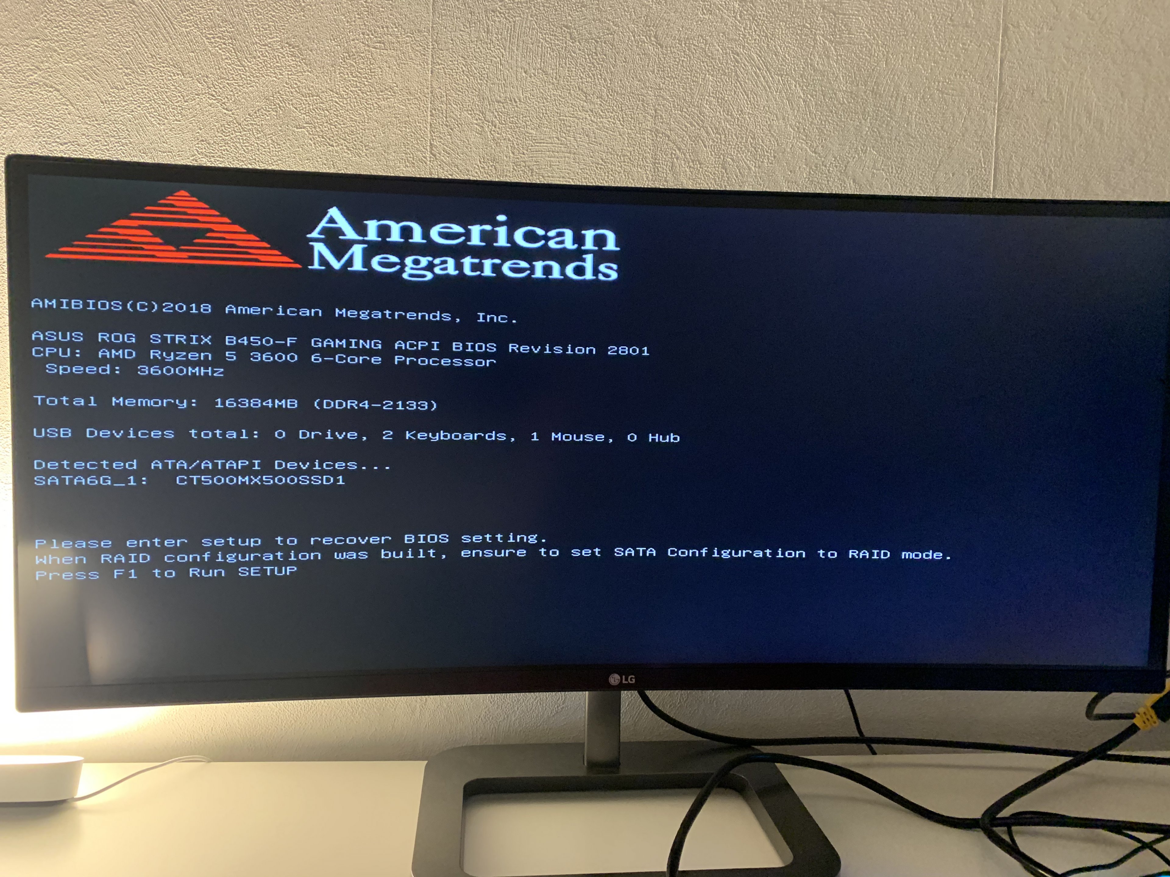

So sieht es jetzt aus.

Habe Wirklich JEDE TASTE gedrückt, dass war natürlich das erste was ich probiert habe..

Da das Board auch die Tastatur erkennt zumindest erkennt es eine würde ich sagen das es funktionieren sollte, wenn du noch einen Laptop da hast kannst du ja sogar testen welcher der beiden USB Stecker verwendet werden kann/muss damit die F Tasten funktionieren. Es sieht einfach nicht nach einem Board Fehler aus.

Hab ich auch schon gemacht und auch den richtigen USB gefunden der andere ist glaub nur für Beleuchtung.
Habe jetzt die Batterie vom Mainboard rausgenommen und und auf den Jumper drauf gesetzte aber keine Veränderung.
Und Leute das ihr euch die Mühe macht ist wirklich lieb von euch allen, jedoch hab ich das Handbuch auch hier liegen und die Tastenkürzel gehen alle nicht weil nichts reagiert.
Meint ihr wirklich es würde mit einer einfacheren Tastatur funktionieren und es ist wirklich kein Bios/Board Fehler ?
