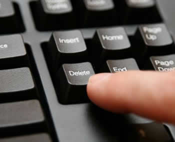

In der Anleitung steht:
Press <del> to enter BIOS
Also die „delete“ bzw. „Entf“ oder „Entfernen“ Taste
Reaktionen: John Sinclair
b.z.w.
Press Delete key, when the Press DEL key to enter Setup Menu, F11 to enter Boot Menu message appears on the screen during the boot process. Und F11 fürs BootMenü
und nicht wie gesagt F6
