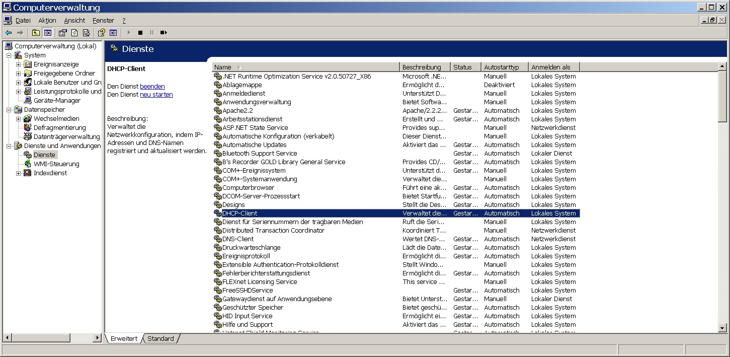

Schau zudem mal in der Computerverwaltung nach ob der DHCP-Client läuft:

DHCP-Client war aktiv und im Gerätemanager war der Realtek-Netzwerkadapter laut Eigenschaften von 02/2012 und "funktioniert einwandfrei".
