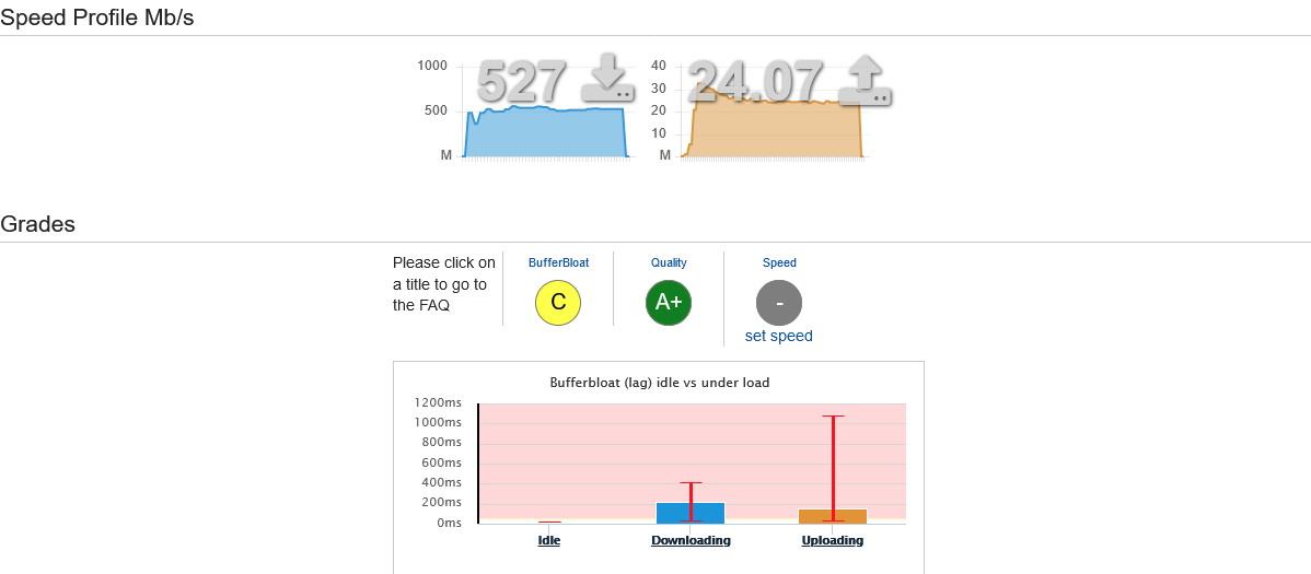

http://www.dslreports.com/speedtest/69320289
Es sieht wirklich nach Bufferbloat aus. Was meint ihr? Besonders beim Upload steigt die Bufferbloat Anzeige auf über 500ms teilweise auch über 1000ms!

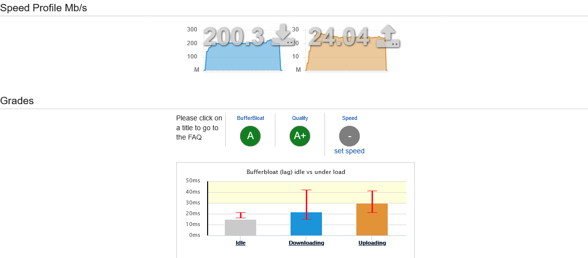

http://www.dslreports.com/speedtest/69376314
Musste Übrigens Firefox nutzen bei Chrome konnte die den Router nicht einrichten.
EDIT2: Ja, Also habe heute gut 6 Stunden gestreamt und es klappt alles wieder!
Ricklion schrieb:
mein Speed test sieht jetzt so aus! Habe ich es geschafft?
Wenn man den mim Speedtest davor vergleicht und im Hinterkopf hat, dass der Router jetzt etwas Bandbreite vor dem Speedtest versteckt, hätte ich geschätzt ja und empfohlen es auszuprobieren ...
