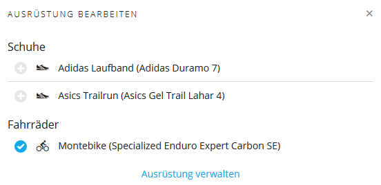

1. In Garmin Connect hab ich unter Equipment 2 Fahrräder angegeben.Mache ich nun eine GPS Aufzeichnung mit der Uhr im Radmodus, speichere den Track dann auf der Uhr und übertrage im Anschluss via BT auf Garmin Connect,so wird der Track immer dem ersten Rad zugeordnet.Wo kann ich festlegen mit welchem Rad gefahren wurde?

PS:Ich habe es.Du meinst in Garmin Connect.Allerdings kann ich dort nur ein Fahrrad als Standard für die Bewegungsart Radfahren auswählen.Ich habe aber 2 Räder definiert und möchte bei jeder Aufzeichnung bestimmen können welches Rad gewählt wurde.
Dann musst du das nachträglich bei der Aktivität ändern. Natürlich kann nur eins der Standard sein 😉

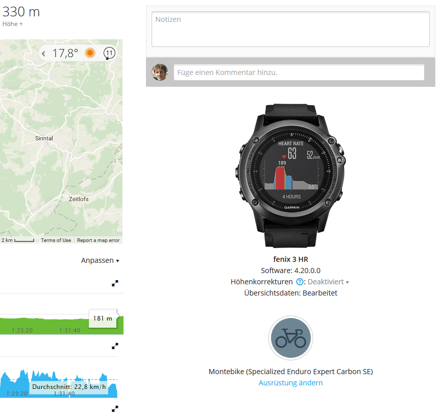

Und genau das nachträgliche Ändern bekomme ich nicht hin.
Vielleicht kannst Du mir da ja noch einen Tipp geben wie das geht?
Wenn ich mir die Aktivität Radfahren in Garmin Connect ansehe, dann sehe ich auch meine Ausrüstung (2 Fahrräder)
Aber ich kann nicht auswählen, mit welchen Rad diese Aktivität durchgeführt wurde.
Gehe auf die Aktivität, dann rechts unten auf 'Ausrüstung ändern'. In dem folgenden 'Fenster' kannst du ein + vor das richtige Rad machen und anschließend den blauen Haken mit dem - beim falschen entfernen. Garmin2.PNGGarmin.PNG
