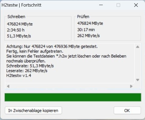

Hallo, ich wollte Fragen ob ihre Empfehlungen für kompakte USB-Sticks mit USB-A Port und dauerhaft hoher Schreibrate habt.
Ich suche einen Stick mit 512GB Speicher, kompakter Bauweise und einer Schreibrate bei großen Dateien die nicht unter 150MB/s sinkt.
Als Vergleichspunkt möchte ich den SanDisk Extreme Pro anführen, den habe ich in der 256GB Variante und auf meiner Hardware erreicht er fast durchgängig 300MB/s schreibend. Ein etwas kompakterer, also kürzerer Stick wäre schön.
Aufgrund der guten Testergebnisse habe ich mir den noch relativ neuen PNY Pro Elite V3 512GB gekauft, der von der Größe her perfekt ist.
Leider wurde in den verschiedenen Tests der Stick mit nur sehr geringer oder keiner Speicherfüllung getestet. Desto voller der Stick, desto lahmer wird er leider. Ab ca. 120GB Füllstand geht es steil bergab mit der Schreibgeschwindigkeit. Ab ca. 260GB sind es dann nur noch ca. 50MB/s schreibend. An Überhitzung oder einem Schreibcache der nach einer Pause wieder genutzt werden kann, ist es auch nicht, das habe ich getestet.

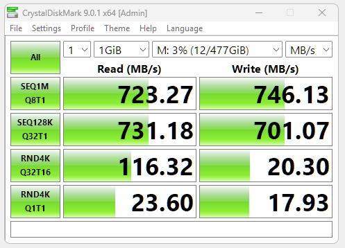

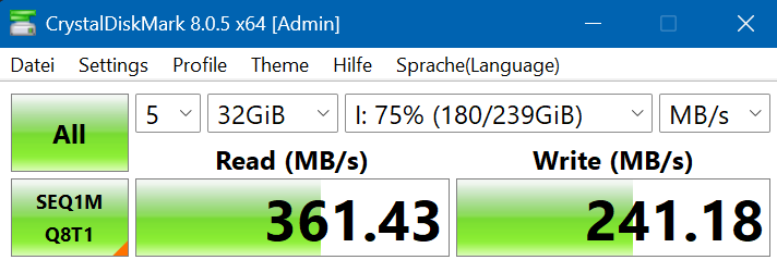

@madmax2010

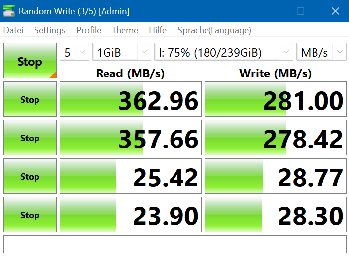

Ich habe grad nochmal getestet (7GB an Videodateien), macht 160 Mb/sec konstant am 5Gbit USB-C port bei 75% Füllstand. habe jetzt keine Riesendaten auf SSD um das konstant zu testen. Hier mein CDM:
Edit: Habe mit 32GB Testfile den ersten Test nochmal gemacht:
Reaktionen: Q990 und madmax2010

@ Q990
Wäre super wenn du den einen deiner Sticks einmal mit H2Testw vollschreiben könntest und einen Screenshot davon postest.
Ich habe im Ausgangspost nochmal einen H2Testw Screenshot vom PNY V3 512GB hinzugefügt.

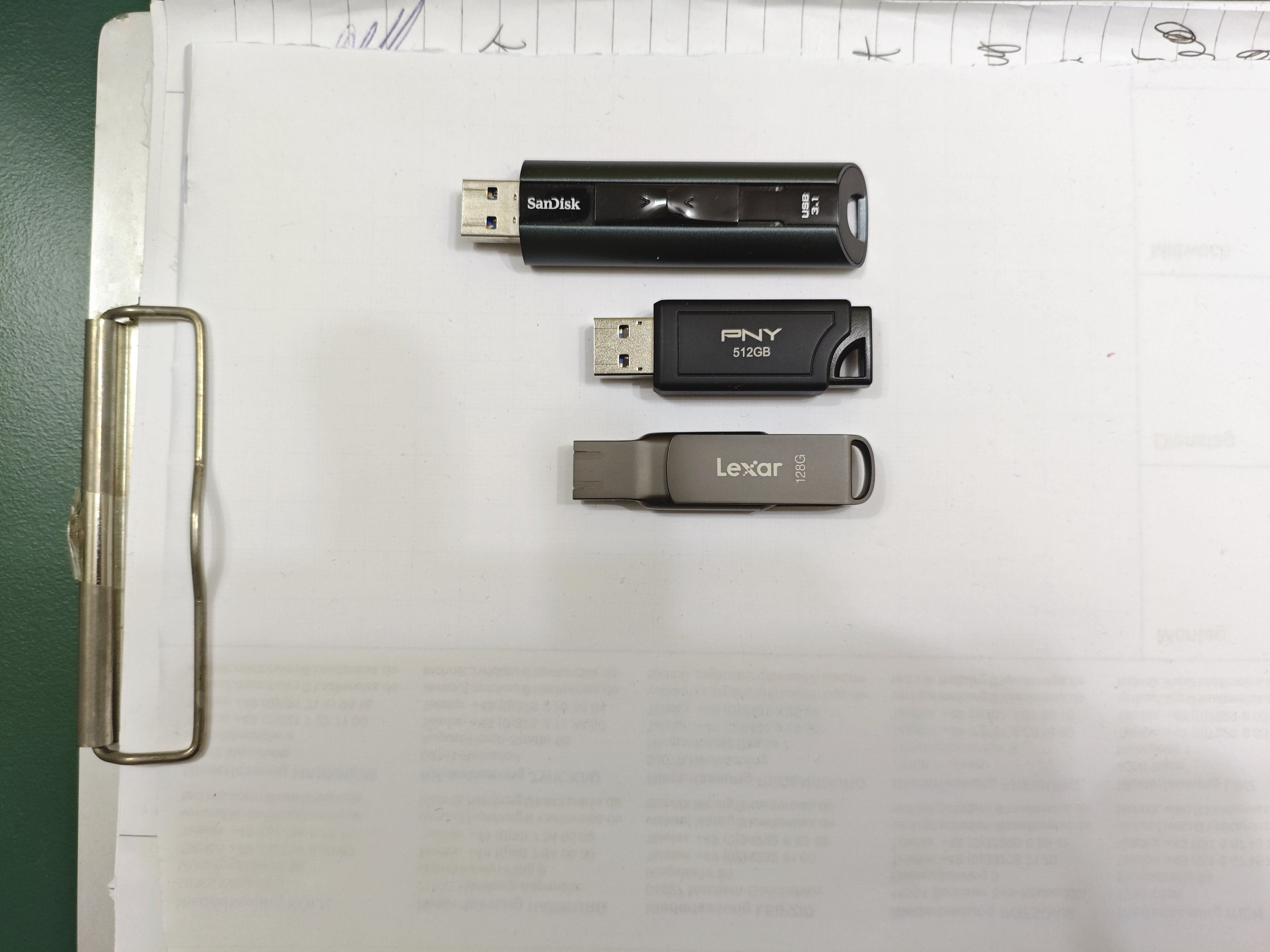

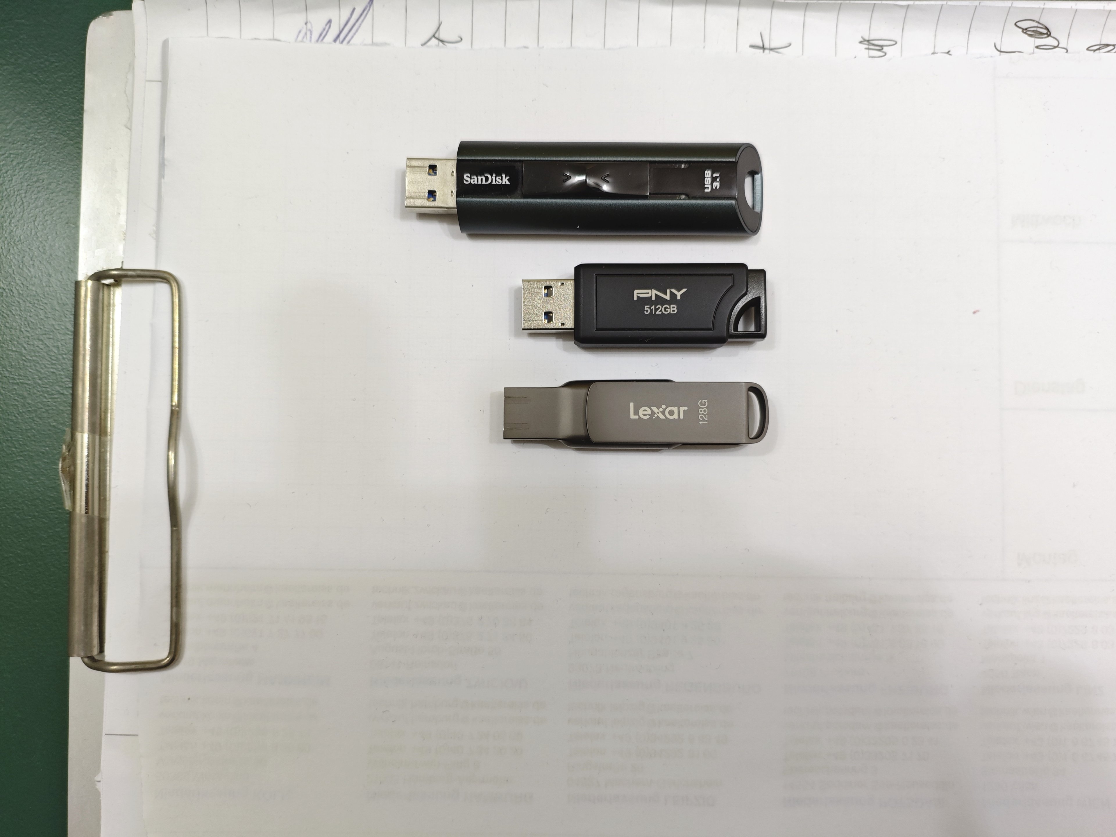

Länge max. 6cm, Breite max. 2cm mit USB-A Port. Und es soll schon eine Lösung ohne extra Kabel sein.
Mein Dingens da oben ist 7 cm mal 2 cm. Das macht den Kohl nicht fett.
Kleiner wirst Du im Moment kaum finden ausser die Adata SSD SC730. Die ist zwar kuerzer aber breiter/dicker (ca. 36 x 23.8 x 9.7 mm). Plus teurer. @gewichtheber
Auf dem Papier sicherlich, wenn es im Slot steckt oder mitgenommen wird wirkt es auch schon wieder anders.

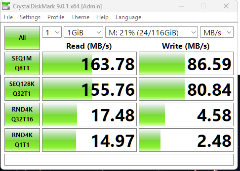

Tut er bis er fast voll ist. Das hab ich schonmal getestet. @gewichtheber
Am Ende haengt es wie bei jeder SSD an der verbauten Technik, der Temperatur und was der Port liefern kann. Da bist Du bei reinen USB-Sticks noch schlechter dran.
Die obigen Amazon-Basic koennten von der Form von LEXAR sein. Davon hab ich die 128 Gbyte.
Kommen halt nicht an eiene SSD ran.
Ganz ofensichtlich werden bei den 128GB Varianten häufiger mal langsamere Chips verbaut...
Meine Ergebnisse mit dem 256GB seht ihr ja in #8 - und der ist deutlich mehr gefüllt.
