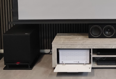

ueg schrieb:
wenn du sie einfach seitlich hinlegst. ;)
Yes! hab ich genau so gemacht:
https://geizhals.de/silverstone-fara-r1-weiss-sst-far1w-g-a2220870.html

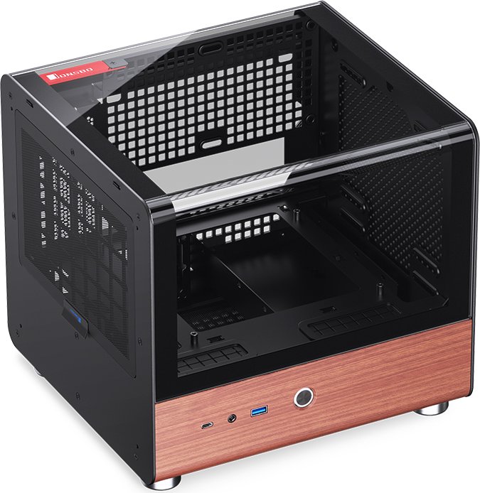

Durch deinen Aufstellort hast dir halt selbst ans Bein gepinkelt.
Ich kenne keinen Anbieter der fertige Systeme in diesem Formfaktor, mit der benötigten Leistung, im Portfolio hat.
Am nächsten käme noch MAD mit diesem Build
https://mad-gaming.shop/amd-gaming/...nfiguratorKey=4967a63844765101&number=SW11290
Maße BxHxT: 200x283.5x336mm
Edit:
Ohne Tragelasche und Standfüße evtl.eine Option.
Für MAD hätten wir hier im Forum noch @madzzzn als Ansprechpartner.
Vielleicht stellt der dir was passendes zusammen.

Danke. Das Gehäuse ist offenbar 28cm hoch. Also leider 2cm zu hoch.
4K nativ brauche ich nicht unbedingt, DLSS reicht mir eigentlich immer. Eine 5070TI passt da nicht rein?
