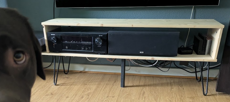

Da hättest du auch mal gerne ein Bild davon machen können.
Hier ist die Bank, mit Bonus Hunde-Auge. :)
Umlegen ist für mich ok, aber sieht halt blöd aus, wenn dann Füße in die Luft stehen. Gibt es keine "normalen" Cases die eher breit als hoch sind, also so in Richtung Server-Case?
Daneben stellen geht leider nicht, da stehen links und rechts direkt die großen Standlautsprecher. Und da wäre noch der Freundinnen-Faktor ...

Danke für eure Tipps. Hätte mir nicht vorgestellt, dass es so kompliziert ist und gedacht, da gibt's schon mehr oder weniger fertige Lösungen. Scheint ja leider nicht so zu sein. Zusammenbauer brauche ich in jedem Fall. Vielleicht frage ich mal beim Dubaro Support an, ob die mir ein Komplettangebot machen können für diese Dimensionen.

Du hattest eine Tiefe von 33cm angegeben. Das hat mit Füßen 35cm also entweder Füße ab oder einen Unterschrank 2cm nach vorne rücken.
1cm würde ich zur Wand Platz lassen damit die GPU Luft bekommt.

Die Kabel, die bei dem Gehäuse hinten (Zur Seite gelegt ist es im Zimmer an der Seite) rauskommen, würde ich mit einer Blende beim Unterschrank verstecken.
