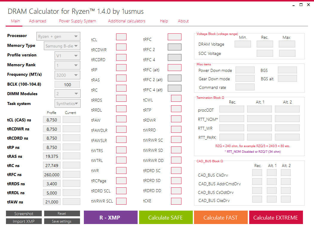

Ich kenne mich mit Ram Einstellungen leider überhaupt nicht aus. Habe mir kurz den Ryzen Dram Calculator auch angeschaut aber ich wollte dann doch nicht einfach unwissent etwas im Bios herumstellen.

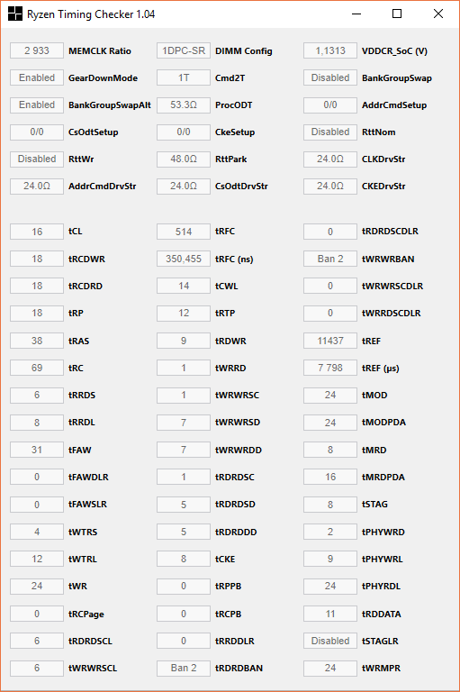

Lies bitte mal mit Ryzen Timing Checker deinen RAM aus und uploade hier ein Bild.

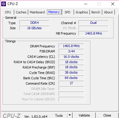

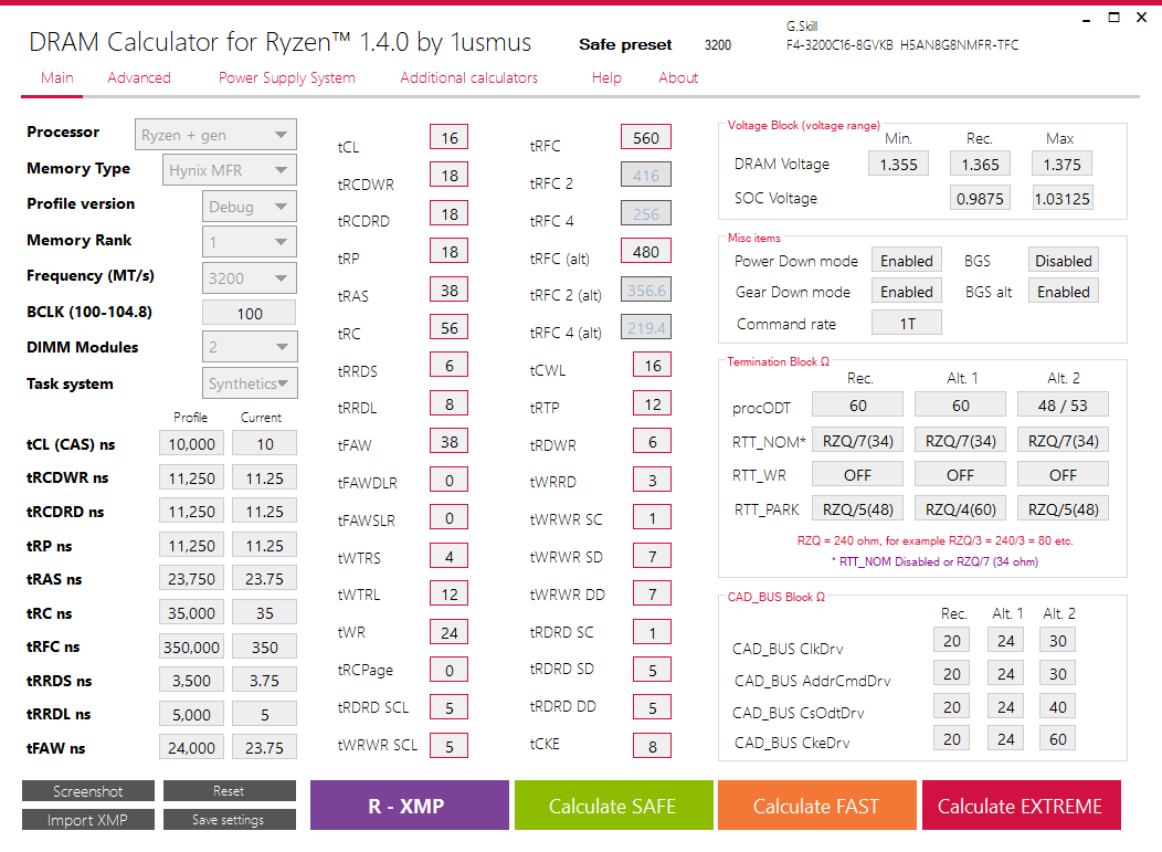

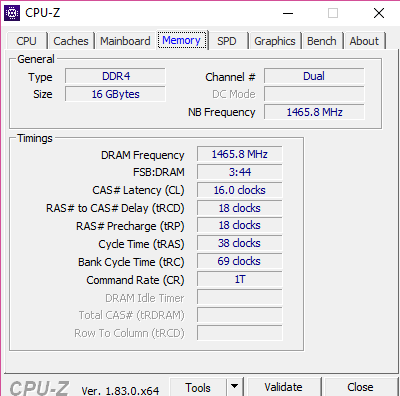

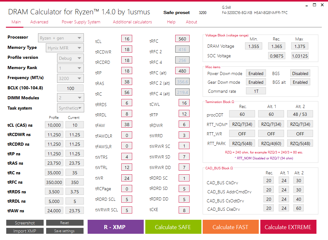

Hab 2 Bilder mit angehängt, einmal Ryzen Calculator (dort habe ich mal nur auf R-XMP gedrückt) und CPU-Z.
Ich kann sonst, vom Bios auch noch einen Screenshot machen, falls es etwas hilft.
Was ich mich beim Ryzen Calculator frage ist, wo bekomme ich den Memory-Typ her und Memory Rank her?

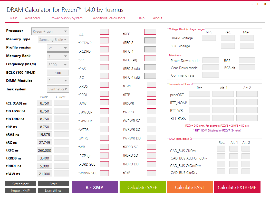

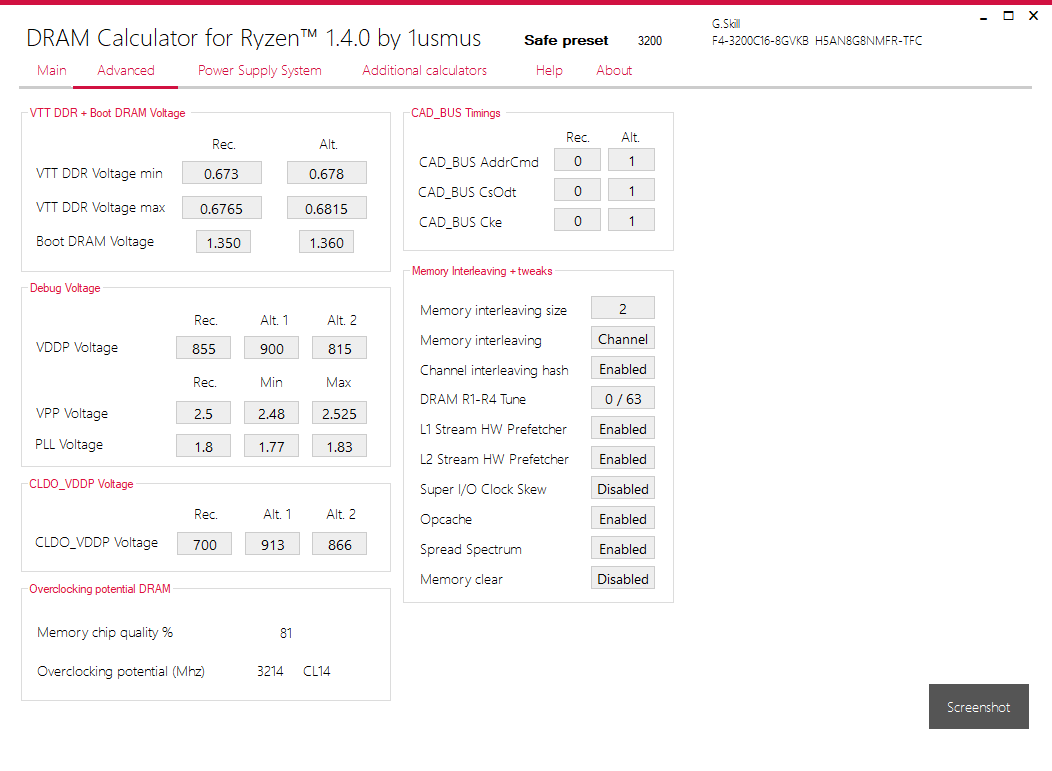

Habe den Punkt 6 jetzt von deiner Anleitung auch gemacht. Hierzu auch noch 2 Screenshots

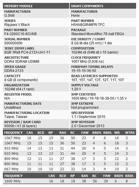

@petepow hast du Samsung B-Dies erwischt? mach mal nen Screenshot von Thaiphoon Burner und lade den hoch.

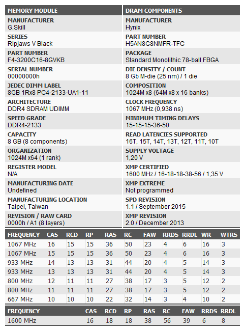

Hier noch der Screenshot von Thaiphoon. Laut Thaiphoon steht Hynix Hersteller, ich wollte im Ryzen DRam Calculator aber nichts verstellen was nicht in deiner Anleitung unter Punkt 6 steht, deswegen habe ich es gelassen.
Die Einstellungen teste ich dann am Nachmittag, arbeite zwar von Zuhause aus und kann nebenbei immer wieder was machen aber muss jetzt doch noch etwas arbeiten :)

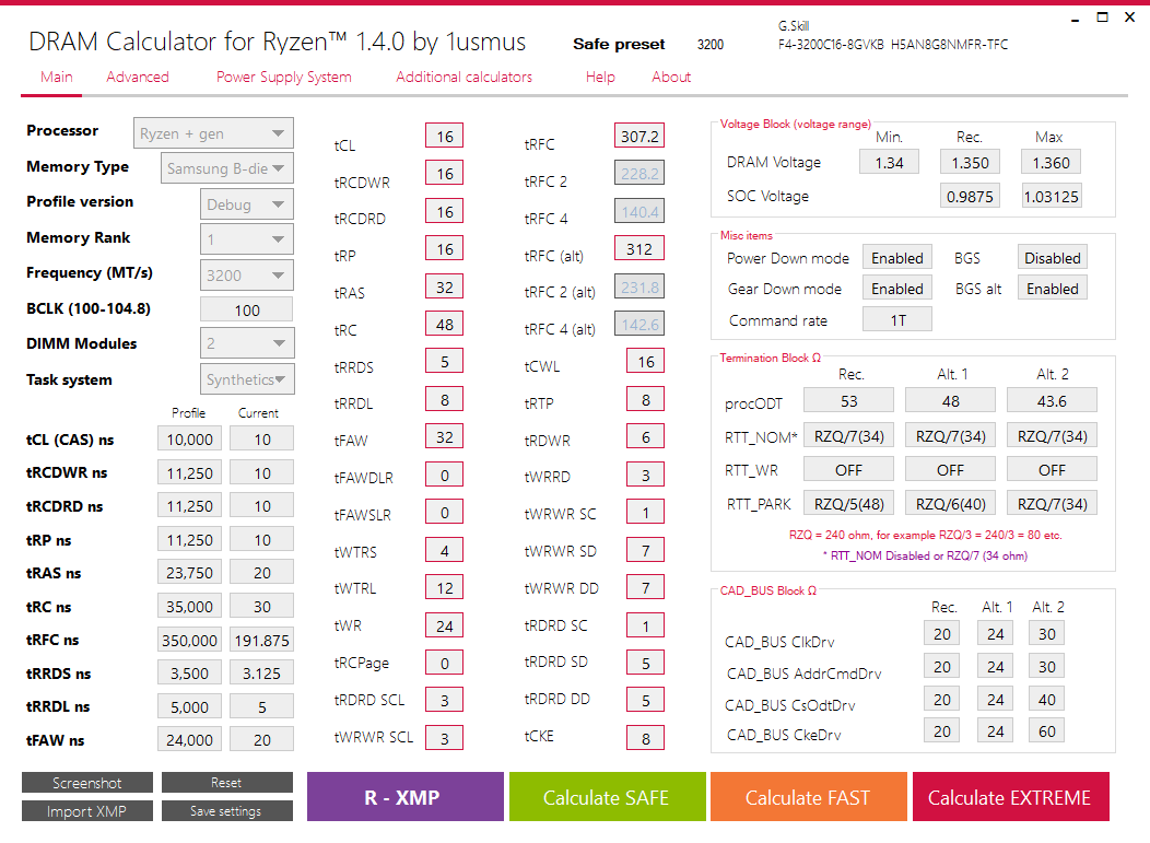

@petepow ok, dann muss ich das noch in meine Anleitung mit einfließen lassen, dachte der Calculator übernimmt das automatisch.
Aber da RAM OC nicht betrieben wird, ist das eher nebensächlich.
Kannst ja trotzdem mal beim Calculator oben auf Hynix M umstellen.
