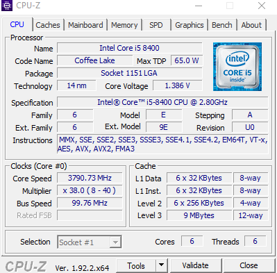

Ich habe mir, da mein alter Gaming-PC langsam den Geist aufgibt, einen neuen PC besorgt. Jedoch hat der gerade nicht die beste Grafikkarte wenn es um Gaming geht. Nun habe ich die Frage, auf was ich genau achten muss, wenn ich mir eine neue Grafikkarte besorgen möchte. Könnte ich theoretisch meine alte Grafikkarte (Nvidia GTX 1050, 3,5 Jahre genutzt) einbauen, oder lohnt es sich eher eine neue Grafikkarte zu kaufen? Specs befinden sich im Anhang.

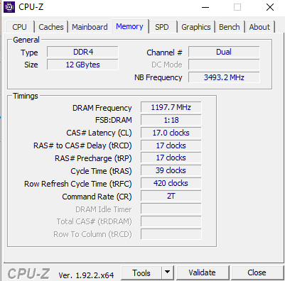

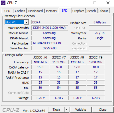

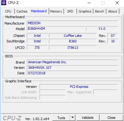

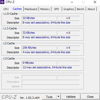

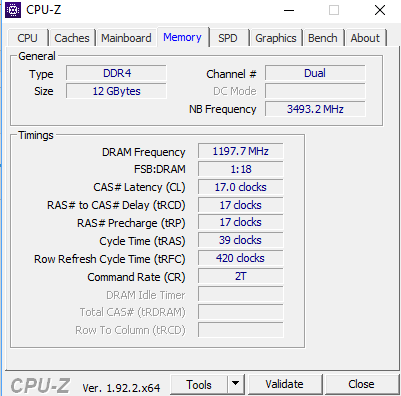

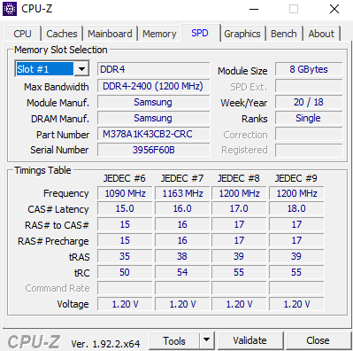

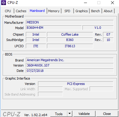

RAM ist lahm und kostet wieder Leistung ... Mainboard ist kein Z Chipsatz also auch kein RAM OC möglich.

Zunächst müßtest Du uns mal sagen , welches "MEDION-Komplettsystem" Du Dir da ganz genau geholt hast , da es z.B. den Akoya P66071 mit genau dem selben Mainboard , einer Core i5-9400 samt GTX 1050 auch ab Werk zu kaufen gibt .
Daher bitte nun erst mal die exakte Produktbezeichnung Deines neuen Rechners . ( Medion ××××× + Modellnummer )

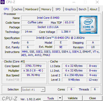

i5 8400, 12GB DDR4, 450W Netzteil.

Da solltest Du es problemlos erst mal mit Deiner bereits vorhandenen Geforce GTX 1050 als Upgrade versuchen können , wobei das Netzteil mit seinen 450 Watt Nennleistung und 1 × 6+2 Pin PCIe Zusatzversorgung da bei Bedarf auch noch merklich potentere Grafikkarten zulassen würde.
Mehr als etwas im Bereich einer GTX 1650 / 1060 bis 1660 empfehle ich da aber dann nicht . Bei AMD nicht mehr als eine RX 5500XT .

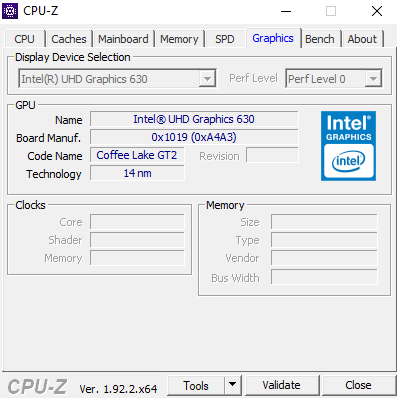

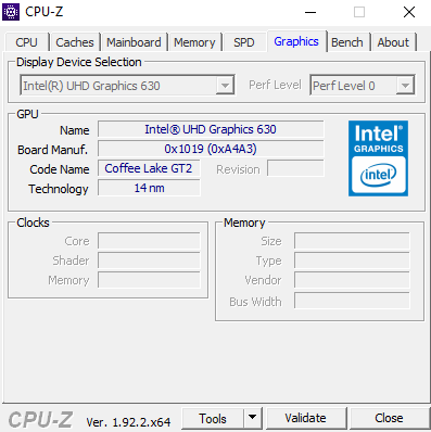

Die GTX 1050 dürfte für den Anfang aber schon mal erheblich mehr Grafik-Performance als die Intel (U)HD 630 an diesem System bringen .
