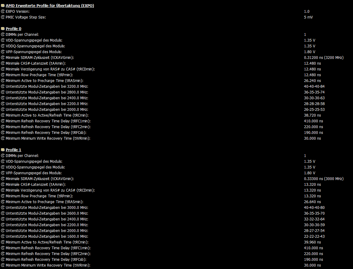

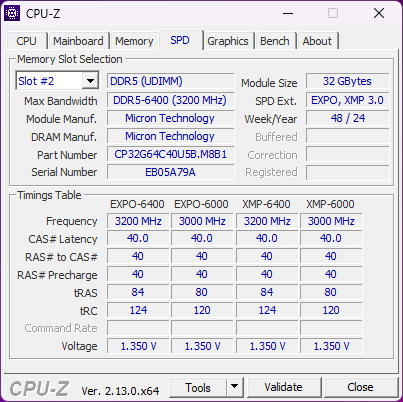

Ich habe einen Test vom Speicher gefunden. Das zweite EXPO Profil ist ein 6000er. Wenn der Speicher nicht mit 6400 laufen will kannst du einfach das zweite Profil wählen.

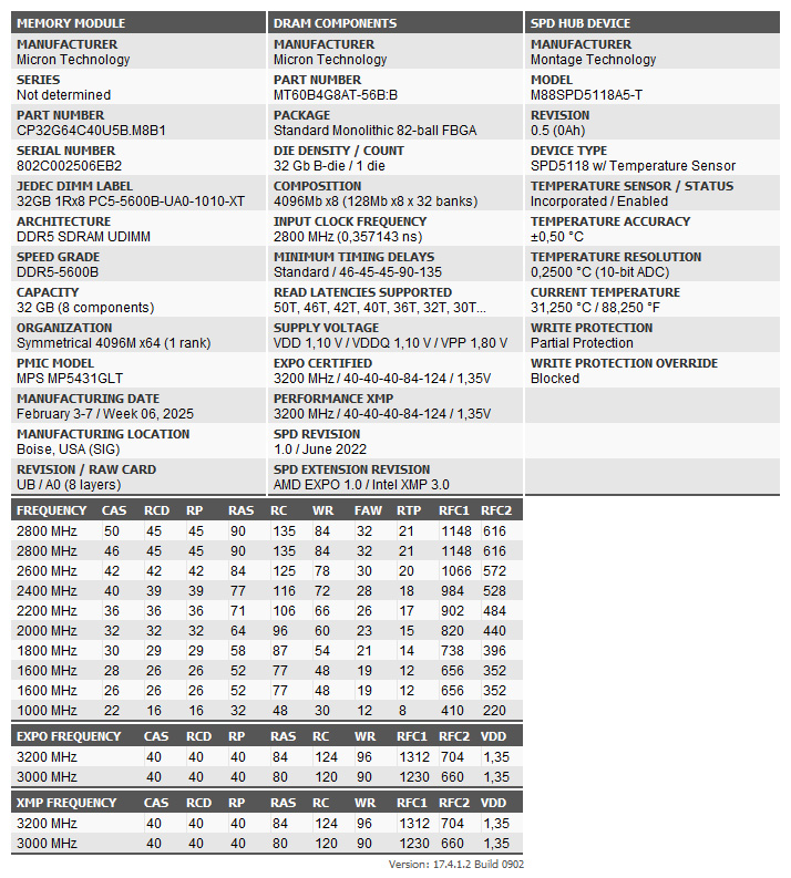

Ja der RAM läuft ohne Probleme mit den Stock Settings, aber viel Potenzial haben die Micron B-Die nicht bei DDR5. Profile sind in EXPO und XMP identisch.

hier noch ein bild vom typhoon burner .... der zeigt mehr Profile an
Aber das 3000er ist kein optimiertes 3200er .. da könnten die Timings schon besser sein.
