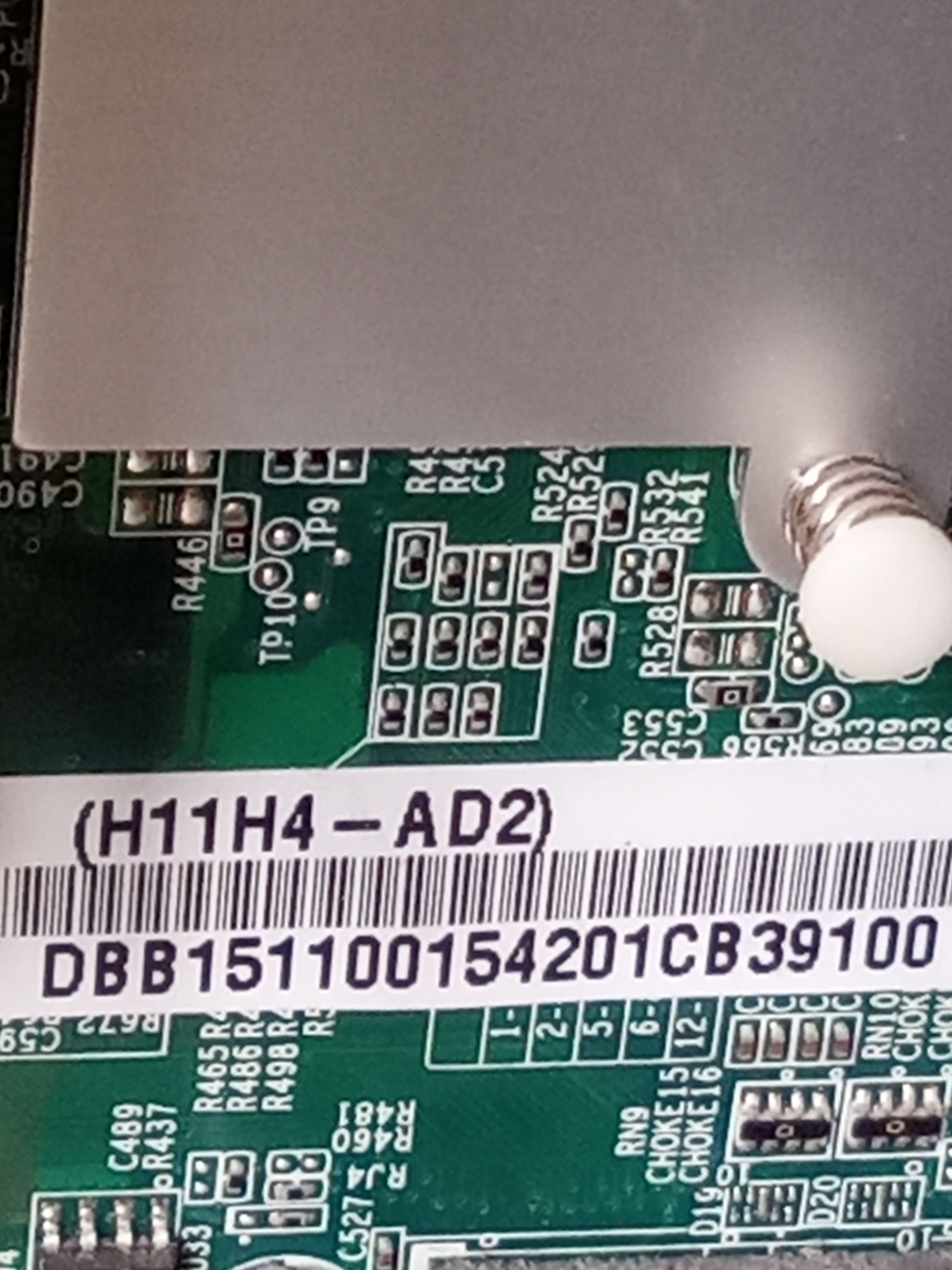

  • Mainboard: Acer H11H4 AD2

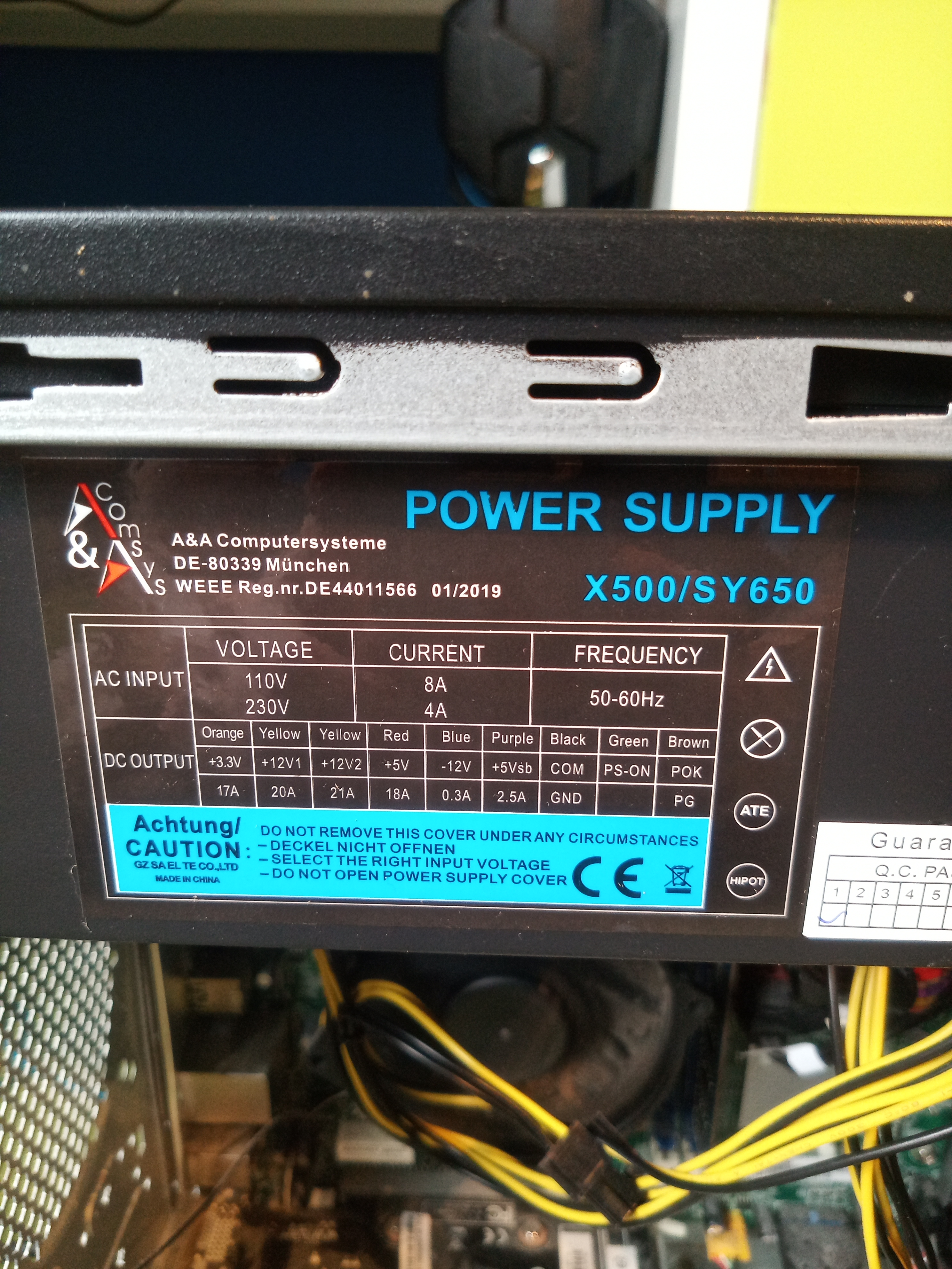

  • Netzteil: 660W von Comsys

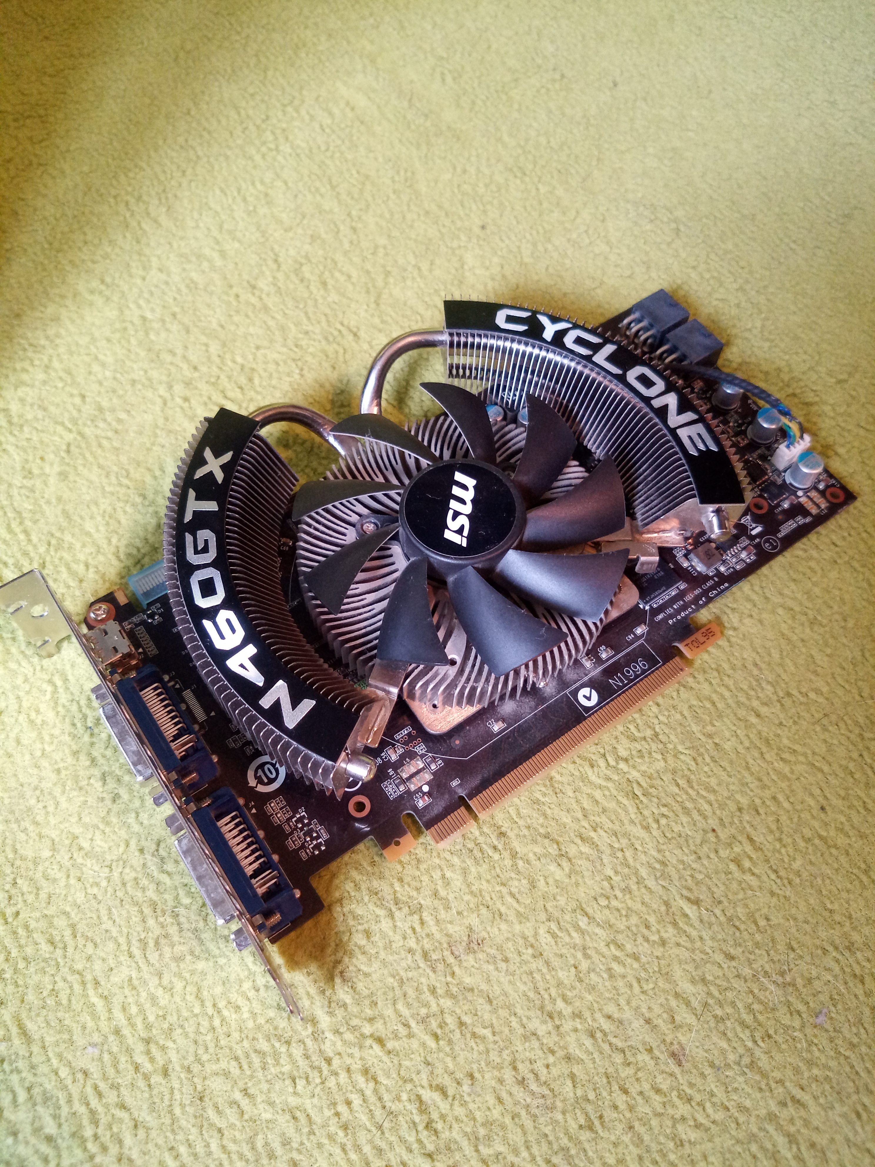

  • Grafikkarte: Alt: Nvidia GT 706 / Neu: MSI N460GTX Cyclone

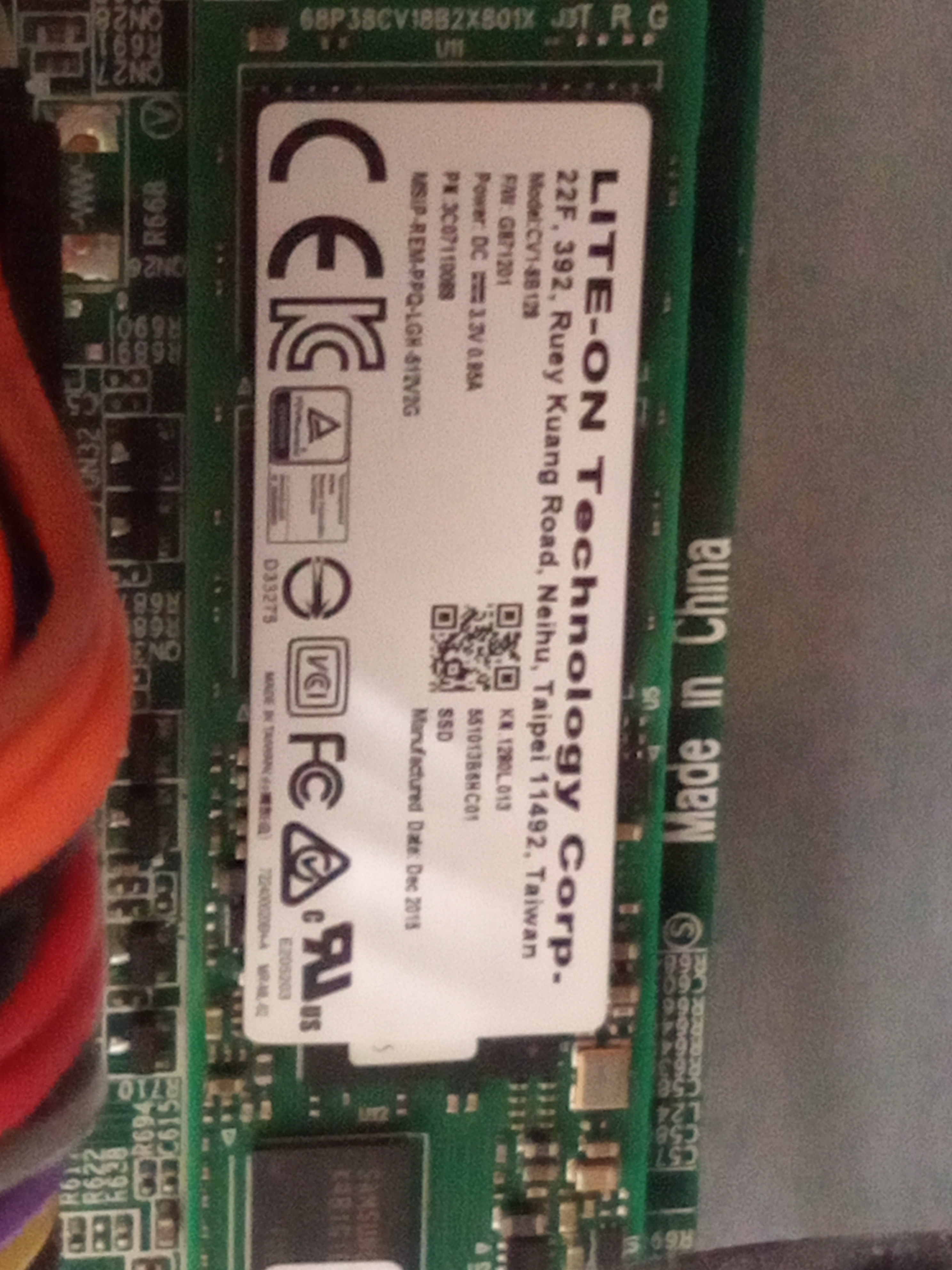

  • HDD / SSD: ist drin...;)

2. Ich habe hier ein älteres Fertig System von Mediamarkt gekauft. Vor einigen Jahren. Mittlerweile ist der PC bei meinem Sohn im Einsatz aber ich wollte ihn gerne etwas aufmotzen ( ein klein wenig wenigstens ) und habe daher an einen weiteren Riegel Arbeitsspeicher ( dann insgesamt 16GB die das Board noch verwalten kann ) und eine neuere Grafikkarte ( laut Benchmark und Tests immerhin 5x schneller ) gedacht. Das alte Netzteil hatte nur 220W und daher ist noch ein neues Netzteil mit 650W besorgt worden.

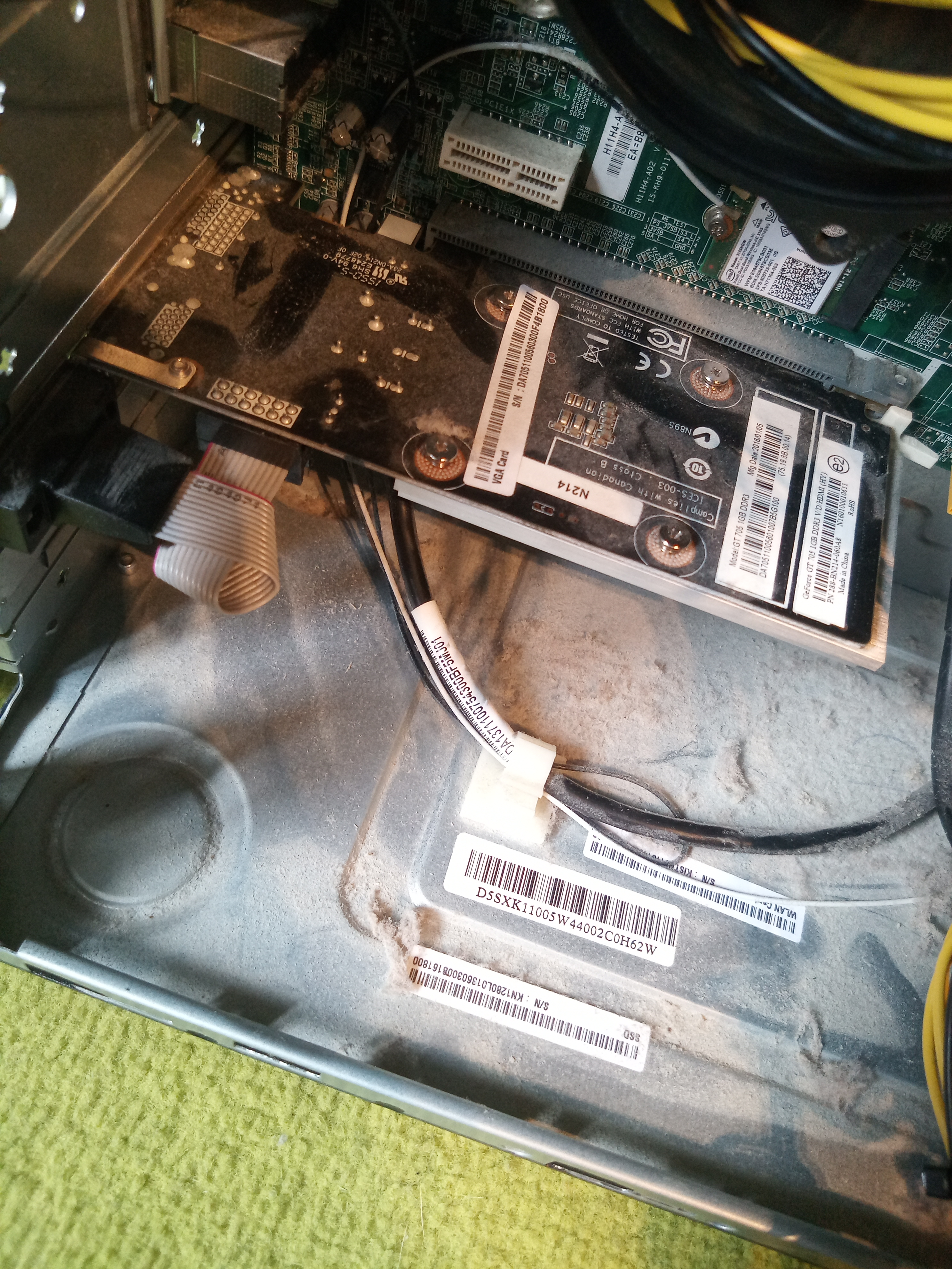

Es läuft alles gut bis zu dem Punkt an dem ich die neue GraKa einbaue. Hier bekomme ich einfach kein Bild am Monitor. Er reagiert offensichtlich wenn ich die PCI Anschlüsse tausche aber sagt dann wieder kein Signal.
Baue ich die alte Karte zurück ist alles wie gehabt und funktioniert. Die neue Karte hat ja 2 Power Anschlüsse die die alte nicht hatte. 2x 6pol. Die sind aber auch angeschlossen. Karte wurde mehrfach ein und ausgebaut. Beim Einschalten macht es ein Mal Piep wie immer und im Hintergrund scheint Windows 10 zu laden. Nur sehr ich halt nix. Im Ereignis Protokoll in Windows sehe ich auch einige Einträge zwischen den Starts mit neuer GraKa. Das heißt für mich da tut sich schon was im Hintergrund. Es sind aber nur Infos und keine Warnungen oder Fehler zu sehen.
Onboard hat dieses Board leider keine Grafik sonst könnte ich ja Mal schauen wo es hängt das ist aber leider nicht möglich. Kann es sein dass das Board und die GraKa nicht zusammen arbeiten können oder wollen?
Ich hab die alten Treiber schon runter geschmissen aber das ist ja eigentlich auch Quatsch. Wenigstens ein Bild vom BIOS müsste ich doch sehen können.
Es gibt keine Fehlertöne oder sonstwas. Alle Lüfter laufen und 2 Monitore habe ich auch versucht. Auch die alte Grafik habe ich erst kürzlich von VGA auf PCI umgesteckt um das Kabel zu testen das ich dann am Monitor mit der 460GTX nutzen wollte.

Ist halt der Mist mit den Fertigkisten mit ihren eigenen Mainboards und BIOS. Kann schon sein, dass das mit anderen Karten nicht will. Das Board hat aber laut Bildern immerhin ein VGA Anschluss. Welcher i5 ist es genau. Viele haben ha eine iGPU.
Ich vermute mal das das die GTX 460 mit dem Mainboard inkompatibel sein könnte.
Vermutlich hat die GTX 460 noch keine Unterstützung für ein aktuelles EFI-BIOS und deshalb wird die quasi nicht nicht erkannt und daher gibt es kein Bild.
Wenn du nach einer gebrauchten Grafikkarte suchst nimm besser einen Geforce GTX ab der 650 aufwärts oder ne Radeon ab der 7750, die sind dann meistens schon kompatibel zu solch modernen Mainboards.
Die Idee mit einem aktuellem Bios ist nicht blöd.
Oftmals funktionieren die älteren Grafikkarten danach wieder. Muss aber nicht.
Ich würde noch einmal versuchen mit der alten GPU ins Bios und dort alles auf default stellen.
Dann noch einmal mit der neuen versuchen.
Wenn es mit dem Bios Update auch nicht klappen sollte, dann brauchst du entweder ein neues Board, oder eine noch etwas Modernere GPU.
Da würde ich dann nach einer GTX 1050Ti oder GTX 970 schauen. Bekommt man gebraucht für vernünftiges Geld. Denn die GTX 460 ist auch nur eine 1GB Karte, und nicht wirklich zu gebrauchen. Zumindest nicht zum spielen.
