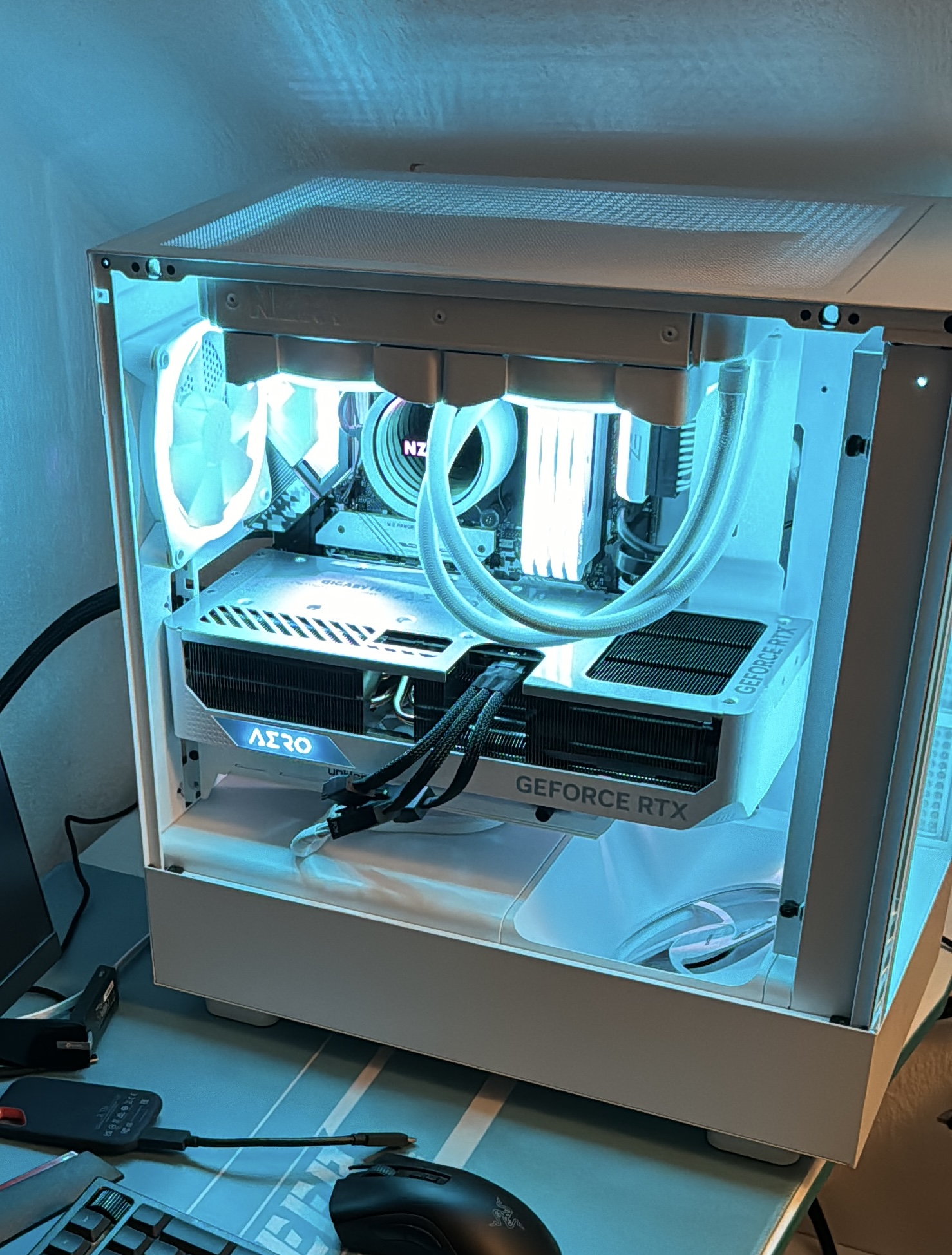

Ich habe heute meine neue 4080 Super (Gigabyte Aero 16) eingebaut und bekomme nun kein Bild mehr. Verbunden ist die Karte mit zwei 6+2 Pin Steckern auf einen 12+4 Pin Adapter den Gigabyte mitgeliefert hat.
Ich habe vorher die aktuellsten Treiber mit meiner 3080ti installiert, die 4080 mehrfach aus- und wieder eingebaut, zweimal einen CMOS Reset durchgeführt und das Adapterkabel überprüft. Der PC bootet ganz normal, liefert aber keinerlei Bildsignale. Ziehe ich das Kabel vom Stromanschluss ab, bleibt die Beleuchtung der Karte dennoch intakt. Daher gehe ich davon aus dass sie auch richtig im Slot sitzt. Aufgrund der Dimensionen kann ich keinen anderen Slot testen. Morgen kommt ein Vertical Mount von NZXT und ich versuche die beiden anderen Slots. Mit meiner 3080ti funktioniert der main slot ja aber auch nach wie vor problemlos. Ich verstehe die Welt nicht mehr.

Muss der mitgelieferte Adapter mit drei x 8 Pin Steckern versorgt werden oder sollte die Karte auch mit meinen zwei x 8 Pin Steckern laufen?

Warum hast du denn nicht alle drei Adapterplätze belegt?

@djducky Weil ich nur 2 x 8 Pin Kabel habe und die Leistungsaufnahme laut NVIDIA dieselbe wie bei der 3080ti ist.
Alle 3 müssen angeschlossen werden

Ich hatte vor 3 Tagen das gleiche Problem - es müssen alle 3 Stecker belegt werden - die oberen kleinen Anschlüsse an dem Endstück melden der Grafikkarte das.

Ja ist das Problem

Schon damals hättest du gut daran getan, die 3080 Ti mit 2 getrennten Kabeln zu versorgen. Getrennt ab Netzteil. Und nicht getrennt am "Y-Ende".
Noch eleganter ist direkt von 12vhpwr auf 12vhpwr, per nachträglich gekauftem Kabel zu gehen.

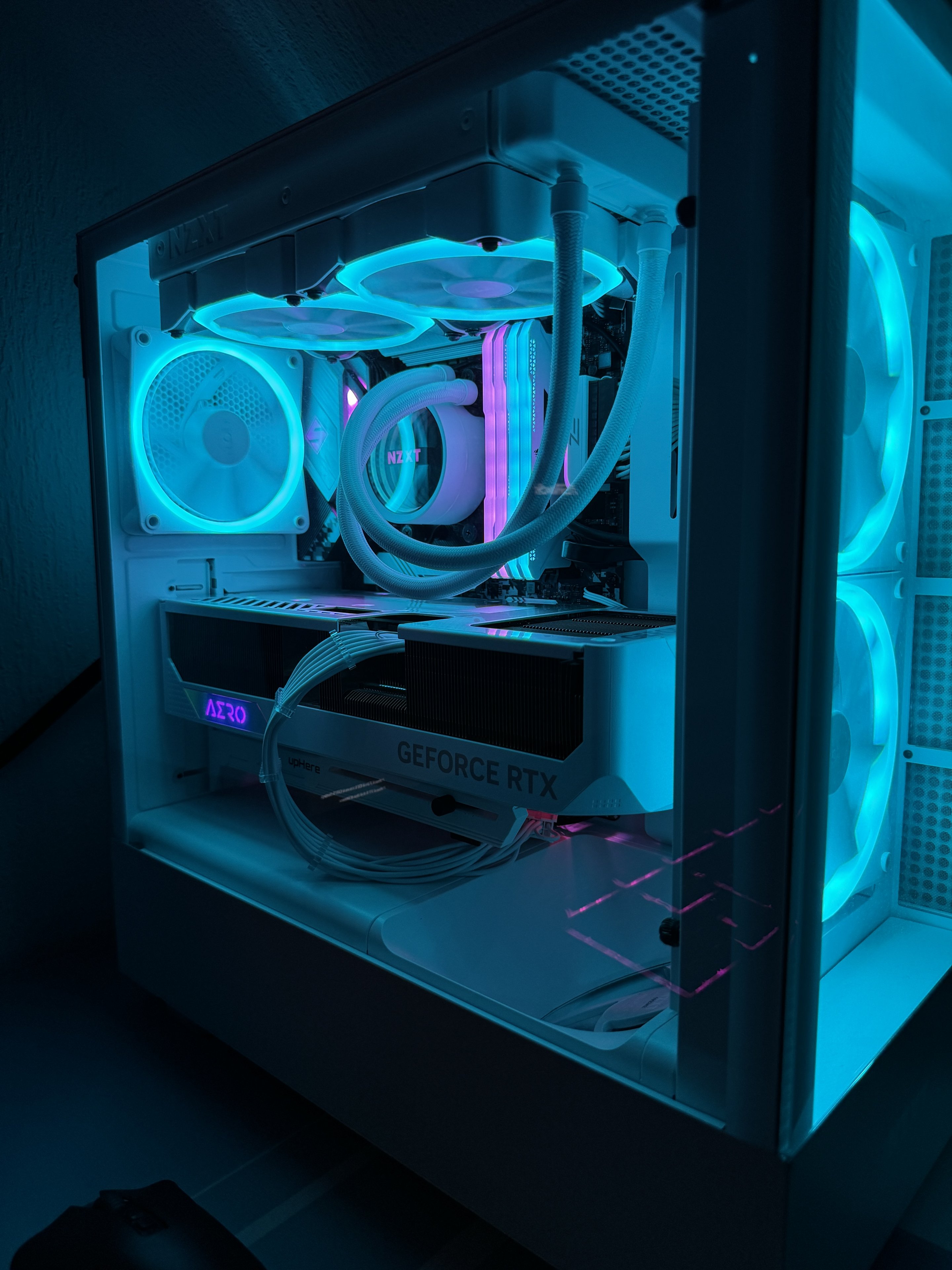

Guten Abend! Mit neuem 12VHPWR läuft die Karte jetzt einwandfrei. Besten Dank!

Na das war jetzt aber flott da, das weiße hat dir doch erst heute Morgen jemand verlinkt. :D
Sieh jedenfalls gut aus, viel Freude weiterhin damit! :)
Edit: oder ist das eine Verlängerung? Man sieht unten im gehäuse noch das andere Ende?

Also sind jetzt drei PCIe-8pin am Adapter und der dann wieder an einer Verlängerung?
Warum nicht einfach das native Kabel Typ4, das man direkt am Netzteil anschließen kann?
Das ist ein Adapter für zwei 8 Pin Kabel. Die Karte ist so breit, dass ich die Scheibe nicht wieder ins Gehäuse bekomme, wenn ich die starren Kabel von Corsair nehme.
Ich muss mal nach einer Alternative gucken. Irgendein flexibles Kabel, das ich direkt am Netzteil anschließen kann.

Ist das hier auch so starr? Sieht eigentlich nicht so aus.
Leistungsverlust? Nee, eigentlich nicht. Der 12VHPWR ist halt eine... zickige Konstruktion und mit so vielen Steckern hat man halt noch mehr potentielle Fehlerquellen. Bei einer 4080 sehe ich das aber als nicht so wild an. Bei einer 4090 würde ich das etwas enger sehen.
