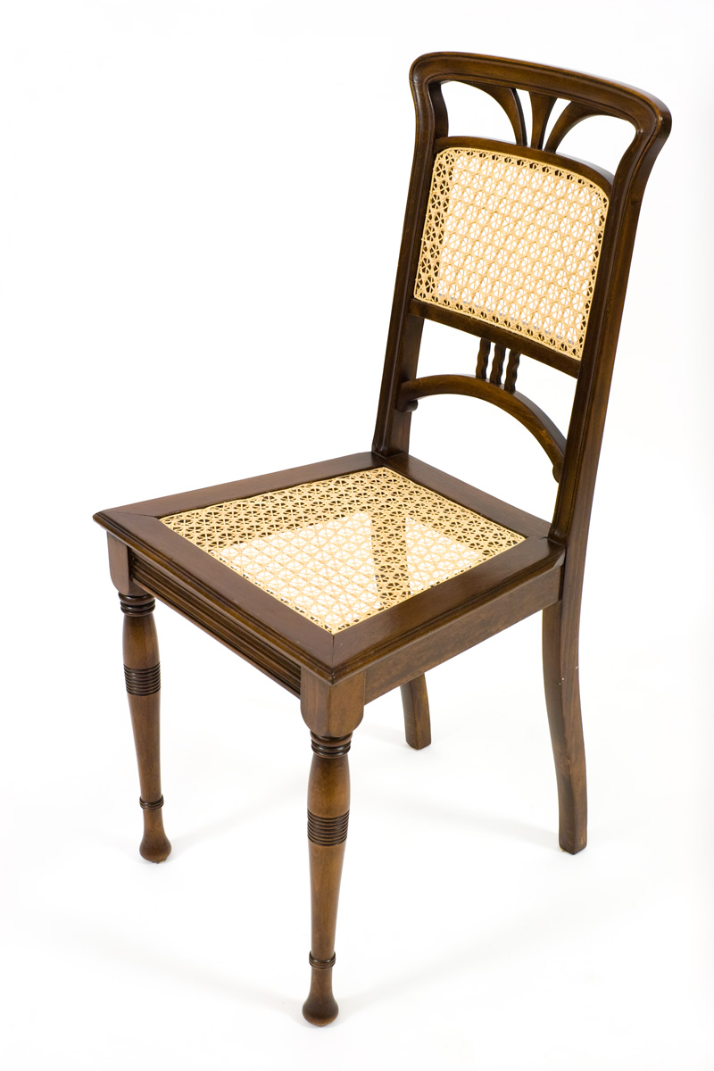

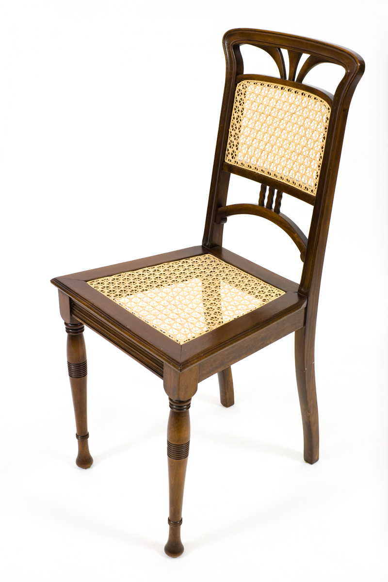

Wenn es um größere Sachen wie PC-Cases geht, sollte man eher mit ner Kartonhohlkehle arbeiten als mit nem Leuchttisch. Ne Kartonrolle in 1,35x11m kostet bei Calumet 42€, dazu kommt eine Halterung nach Geschmack. Zusammen mit zwei mittelgroßen Lichtquellen ohne großen Anspruch hinsichtlich deren Position sieht das dann so aus:
