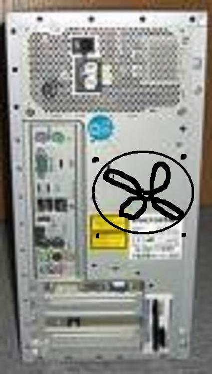

Ich hab mal ein paar Bilder zu emiem Gehäuse...
Könnte man hinten an der Stelle, an der die beiden Aufkleber sind, ein "Loch" ins Gehäuse sägen und einen Lüfter einbauen?

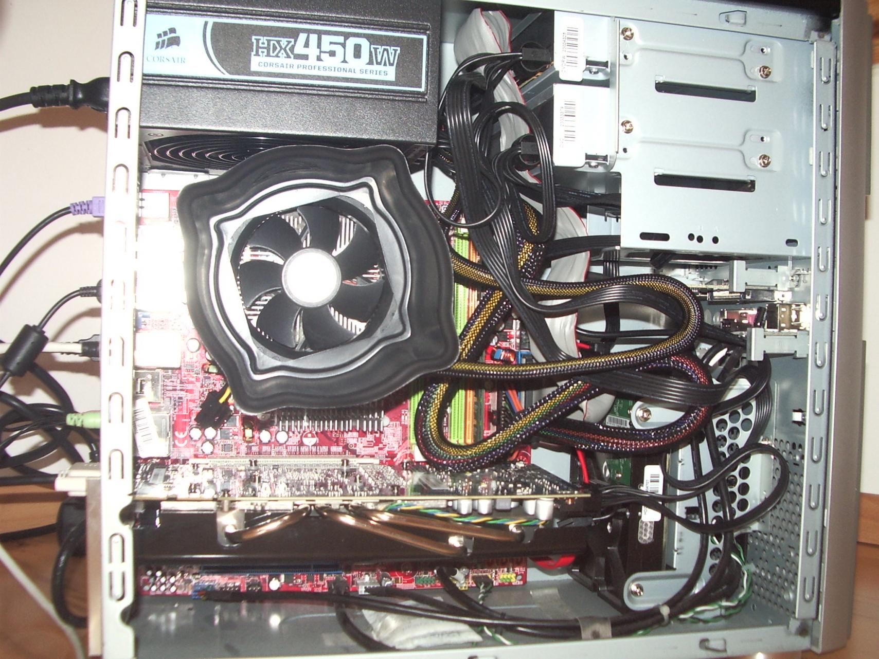

mach mal ein bild vom inneren des PCs, dann könnte man eventuell besser sagen wo man noch lüfter dran machen kann
wollte ich noch machen

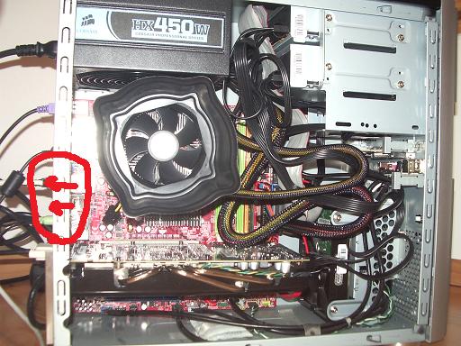

ich hab mal eingezeichnet wie und wo ich mir den Lüfter an der Hinterseite vorstelle, die Pfeile markieren die Blasrichtung :lol:

scheint echt nicht viel Platz im Gehäuse zu sein
Ich würde versuchen im Seitenteil vorne unten und hinten wo die Aufkleber sind ein Loch zumachen und dort wenn möglich 120mm Lüfter einbauen....Der Vorne sollte die Luft rein pusten und der hinten, sollte sie absaugen
ich schließe mich der meinung von mariobrand0 an:
hinten einen möglichst großen lüfter platzieren. ;)
Ja sowas würde man da auch einbauen, unter der Grafikkarte in deinem Fall wo man den blauen PCI-Steckplatz hat, erwarte von sonnem Ding aber keine Wunder.
Bei deiner Vorstellung musst du aber am Gehäuse Hand anlegen, sinnvoll wäre das aber schon, idealerweise in der von mariobrand0 beschriebenen Anordnung, wenn nur da wo du denkst, dann einen der Luft aus dem Gehäuse bläst... Ggf, dann aber auch mal über ein neues Gehäuse nachdenken wenn du nicht zu doll basteln willst...
also ehrlich gesagt erst mal kabel zu recht binden :-) sieht ja schlimm auch
und dann würde ich schauen das du hinten ein loch rein bekommst so wie es bei jedem normalen gehäuse auch der fall ist
dann würde ich schauen das ich im seiten teil unten wo die belüftung für die graka ist 2 mal 80-100mm löcher rein bekomme und dort dann noch 2 gehäuse lüfter unterbringe
Hinten ein rundes Loch rein schneiden, 4 Halterungen rein bohren und einen BeQuiet Silent Wing rein setzen.
http://www.aquatuning.de/images/product_images/600x400/6789_0.jpg
Vorne unten kann ein Scythe Slipstream 500 Luft ins Gehäuse rein saugen. Die Kabel solltest du mal ordentlich verlegen und die Öffnungen der Seitenteile abdichten, damit der Luftstrom von vorne nach hinten gewährleistet ist. Wenn die HD4870 erst mal im Luftstrom sitzt, dann ist die Gefahr gebannt.
würde schauen das du im seiten teil unten wo die belüftung für die graka ist 2 mal 80-100mm löcher rein bekommst und dort dann noch 2 gehäuse lüfter unterbringst
Nö, macht nur Krach, noch mehr Unordnung und verwirbelt den Luftstrom.
...ähm hast du dir mal das gehäuse angeschaut ?
da ist nix mit luftstrom :-) naja war ja nur meine meinung
hab selbst einen lüfter unten an der graka der die luft rein befördert und meine temps haben sich daurch verbessert
aber Zwirbelkatz wird schon recht haben da ja keine gehäuse hersteller lüfter in ihren seitenteilen haben :-)
