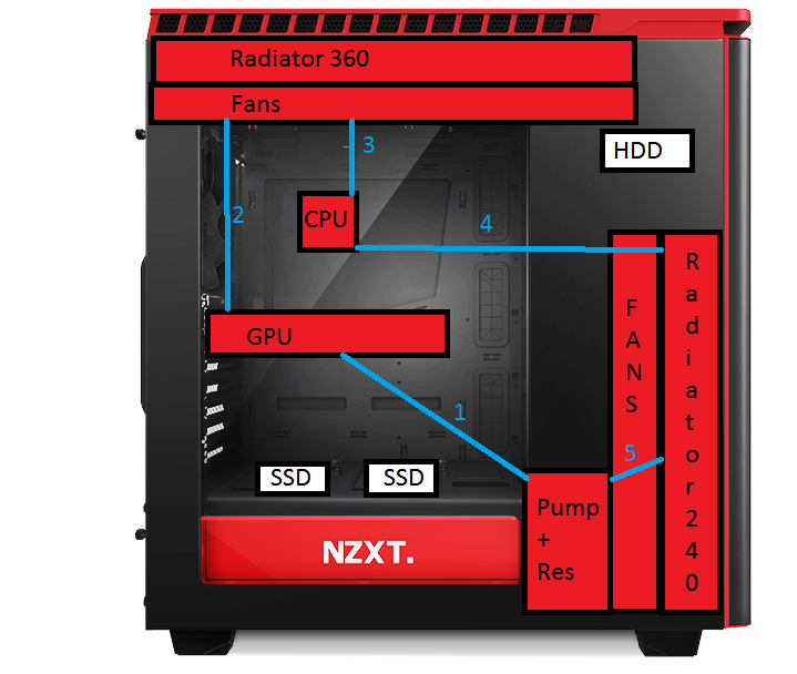

Als Tipp von mir, da ich mir zu Weihnachten auch eine Wasserkühlung zusammen gebaut habe. Mach dir vorher genug Gedanken und skizziere deinen ganzen Aufbau. Also überleg dir zu jedem teil was du wie vor hast zu kühlen.
Corsair Carbide 300R
sehe ich es richtig, dass das dein Gehäuse ist? So wie ich das nach kurzer Recherche herausgefunden habe, passt eine Selbstbau Wasserkühlung nicht rein. Gerne lasse ich mich da aber eines besseren belehren.
Mich würde gerade mal interessieren, was dich dazu veranlasst, eine Wasserkühlung zusammen zu bauen.
Ich würde dir vorschlagen, dass du einmal eine Skizze erstellst, wo alles rein soll und wie die Schläuche laufen sollen. Je genauer du das machst, desto besser wird das Endergebnis.
Hier mal ein Vorschlag, wie so etwas aussehen kann.
Das habe ich für meine Wasserkühlung verwendet und sollte mindestens einmal vorher gemacht werden.
Dank dir! :)
