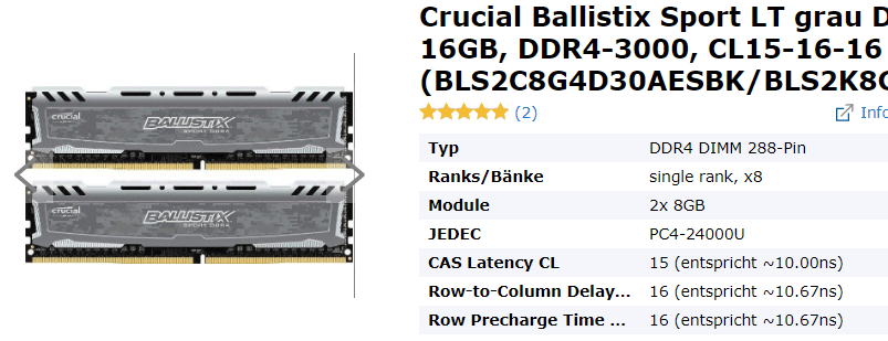

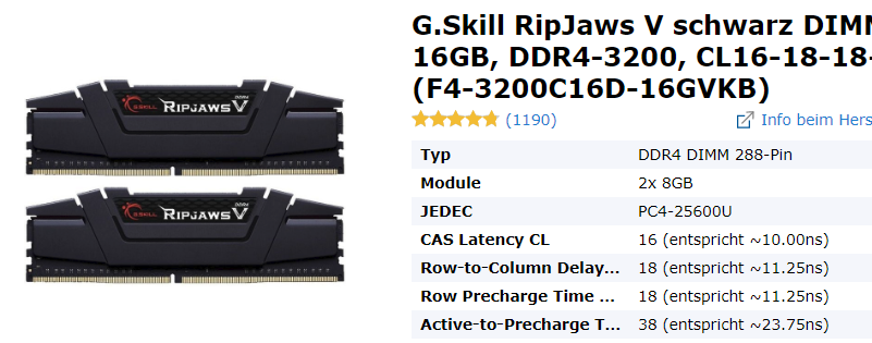

@Deathangel008 warum nicht 3200? Hab gehört das die amd Cpu's davon profitieren oder würde ich den unterschied nie merken?
@Traboj: der verlinkte Ballistix 3000 CL15 lässt sich gut übertakten unsd ist dafür sehr günstig. warum also nicht den?
@Deathangel008
Korrigier mich wenn ich falsch liege, aber ist der Ballistix durch die Latenzen nicht auch Stock schneller als die RipJaws?
@Traboj: Nein der Aegis ist nicht gut zum übertakten geeignet, siehe hier.

@Redical: jo, sollte ab werk leicht die nase vorn haben.
Reaktionen: Traboj
