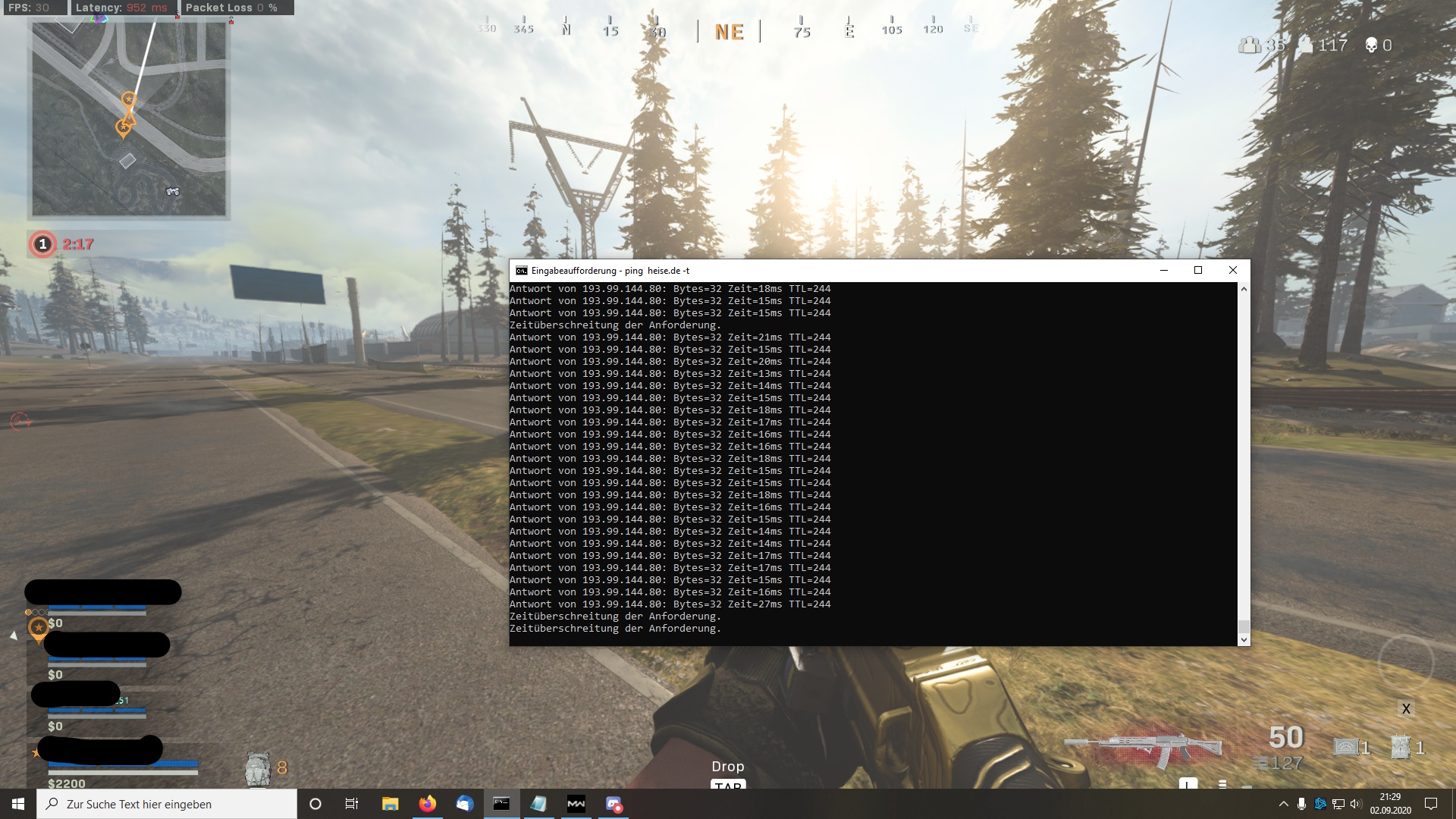

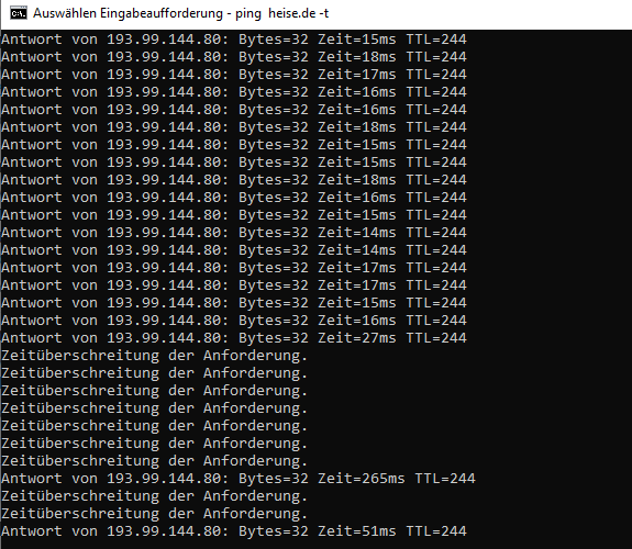

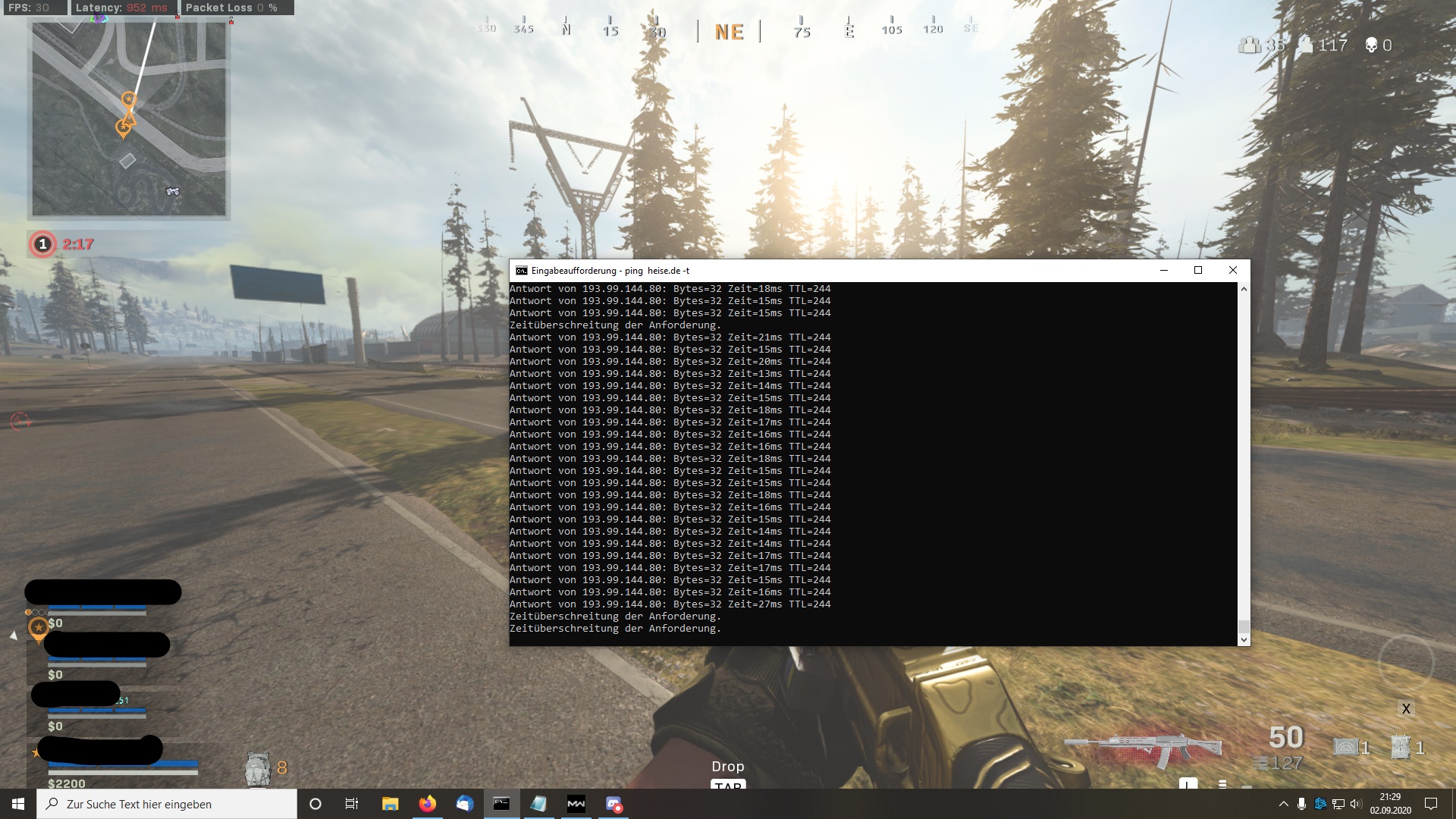

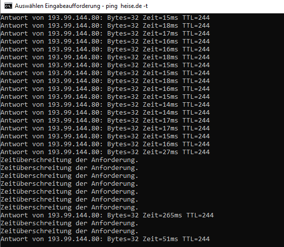

@h00bi also der Eventlog des Routers zeigt komischerweise garnichts an. Im Anhang Screenshots zum Ping Test, auch ein Ingame Screenshot dabei. Leider nichts Hilfreiches (aus meiner Sicht) zu sehen....
(falsches Bild)

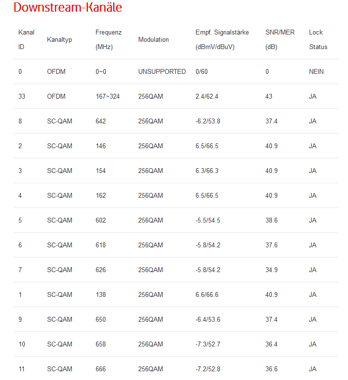

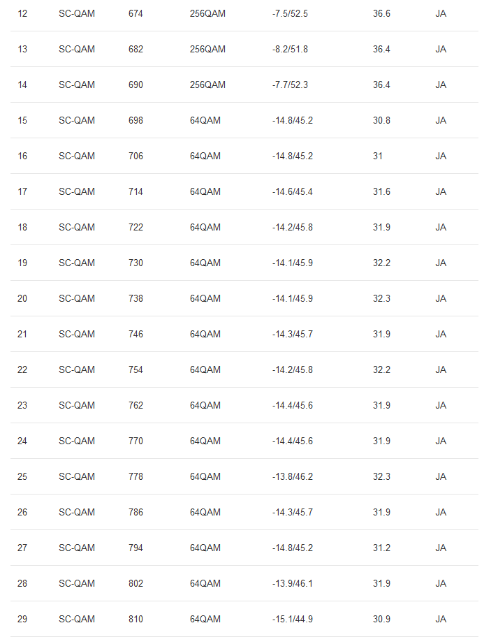

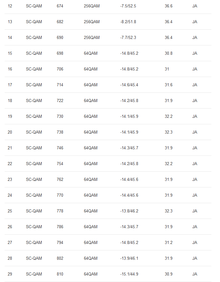

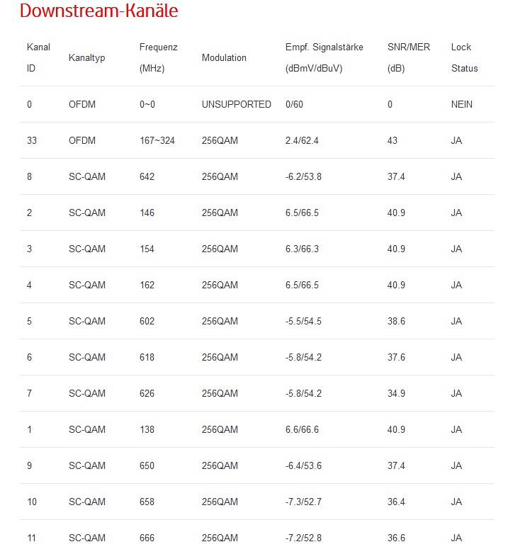

zeig mal die Leitungswerte aus deiner vodafone station

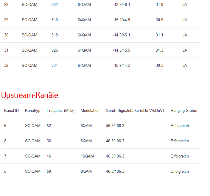

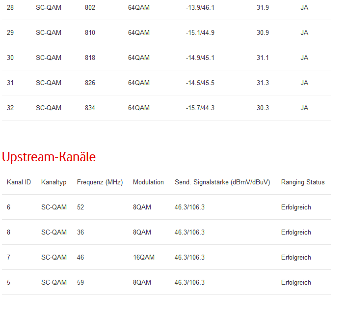

@h00bi heute morgen direkt nach dem Hochfahren: alles gleich bis auf QPSK unter Modulation bei allen Kanälen..

Jetzt 10 Minuten später alle Upstream-Kanäle auf 16QAM

Komischerweise werden mir (zumindest was die CoD Ingame Anzeige angeht) nie Paketverluste angezeigt, wie auch auf dem Ingame-Screenshot zu sehen. Wenn der Disconnect bevorsteht, springt lediglich der Ping hoch und nach einigen Sekunden ist dann alles im Eimer und ich werde vom Server disconnected

h00bi
Fleet Admiral
- Aug. 2006
- 25.018
Diese Workarounds fallen alle in die Kategorie "Standardtipps für Ahnungslose"
Das bringt auch nix den Kram zu machen während das Problem auftritt.
QPSK ist noch schlechter als 8QAM.
Es gibt in dem Kabelsegment, mit dem du angebunden bist, einen Rückkanalstörer.
das CMTS versucht so lange die Modulation runter zu fahren bis es wieder stabil funktioniert.
Irgendwann funktioniert es halt nicht mehr.
Melde eine Störung mit Verweiß auf die Upsteam Werte.
Notiere die Uhrzeiten wann das Problem auftritt möglichst genau (Funkuhr / uhrzeit.org)

Seine upstream Werte in Form der Modulation sind schon ziemlich mies. Das spricht schon mehr für einen Fehler dort.TCHAMMER schrieb:Neben Leitungsproblemen könnte auch die Firmware ( Version 1.02.xx ) der Vodafone Station ( Arris TG3442DE ) Schuld für Paketverluste sein. Deswegen ist es schwierig das Problem einzugrenzen.

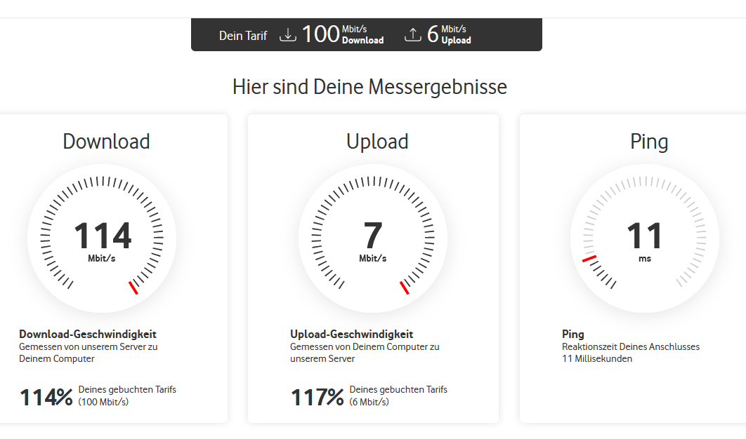

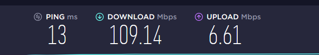

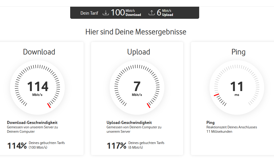

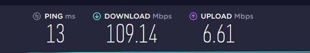

@Xireg wie sieht's eigentlich mit deinen Upload werten aus? Erreichst du da deine Soll-Werte?
F
floh667
Was für einen Vertrag hast du denn und wie viel Mbit im Upload stehen dir zu?
